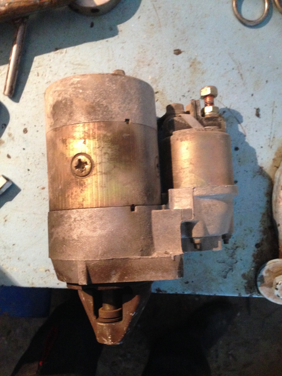

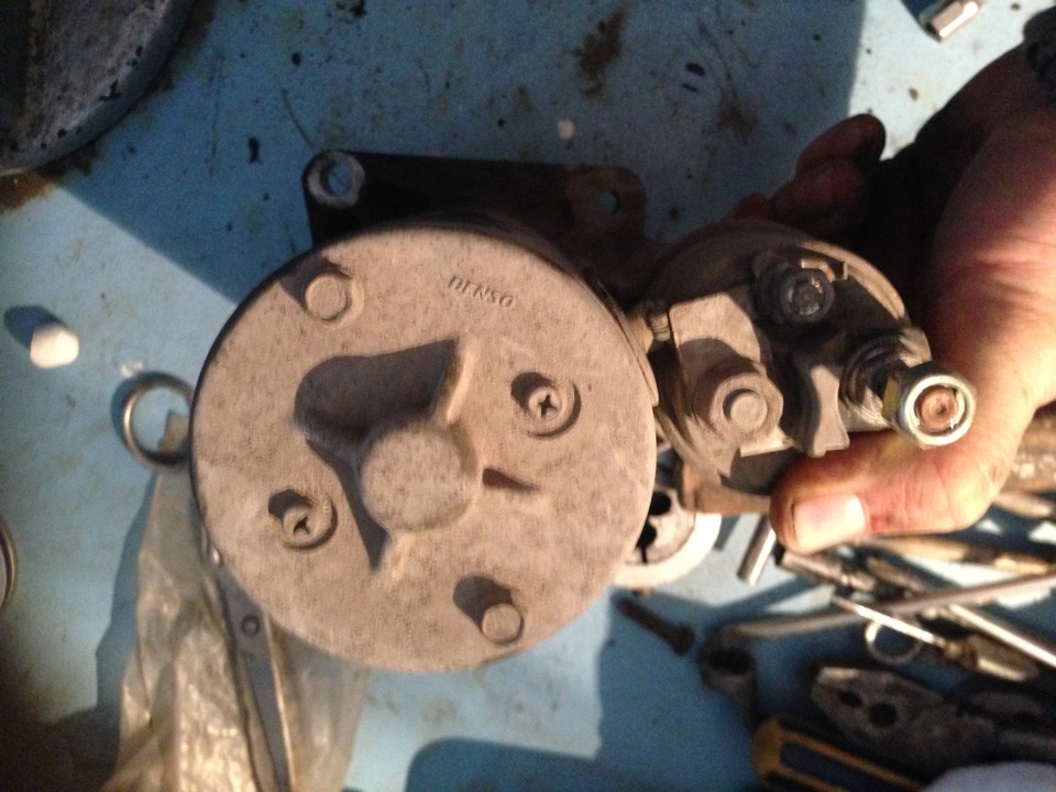

С ямы находим самый нижний болт крепления стартера

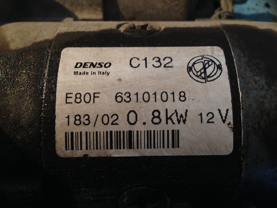

Осматриваем со всех сторон стартер
Вроде все нормально, чего не работает интересно?
В снятом состоянии бросаем стартер на АКБ (+) и (-) и и он не крутится… Вернее он как и на машине два раза лениво Ву… Ву… И замолчал… После этого он почему то стал горячим и из под него на клеммах полетели искры…
Наверное что-то все таки поломалось…

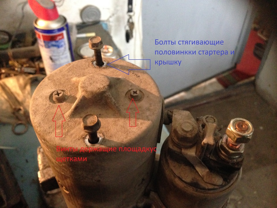

Следовательно для починки без вскрытия не обойтись. :(

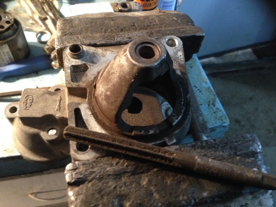

Далее пытаемся приоткрыть крышку и от туда вываливается куча какой то дряни, не то остатки щеток, не то грязь с пылью и сажей :(
Далее фото не делал, но для полной разборки стартера пришлось открутить три гайки крепления втягивающего реле и вилки…
После этого удалось вынуть ротор…

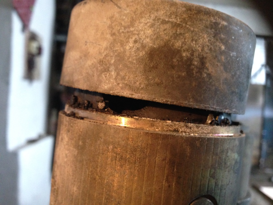

По следам внутри корпуса, видно, что ротор цеплялся за стенки.
Для установления причины ротор вставляем с другой стороны передней крышки стртера и пробуем поперечный люфт. Он есть и не малый. Вынимаем ротор из крышки и смотрим на графитово-медную втулку…
В ней не вооруженным глазом видно эллипс.
Для начала прозваниваем весь ротор и статор на корпус — КЗ нет. И это радует… :)
Выбиваем убитую втулку и замеряем ее внешний диаметр — 14 мм
Внутренний диаметр замеряем по валуротора — 10 мм
Идем в магазин авто запчастей и покупаем ремкомплект для нашего стартера :)
На приобретенных втулках размер внешний 14 мм, внутренний 9,5 мм — это именно то, что нам нужно.

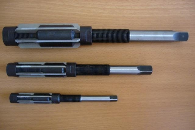

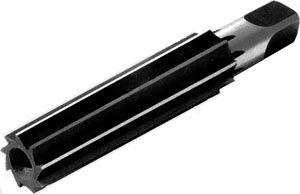

Далее, нужно внутренний диаметр втулки привести к размеру вала ротора. В этом нам поможет развертка
После развертки втулки имеем внутренний диаметр 10 мм. Промеряем валом — люфта нет, но при вращении вал слегка закусывает. Смазываем для притирки втулку литолом и собираем стартер.
После сборки стартера бросаем его на АКБ и о чудо… стартер, работает как настоящий :)
