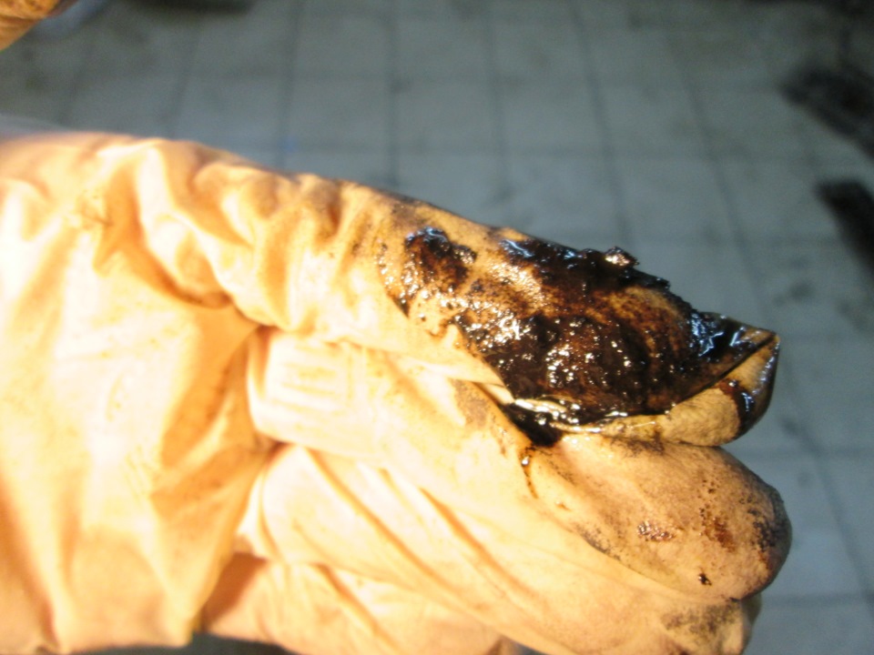

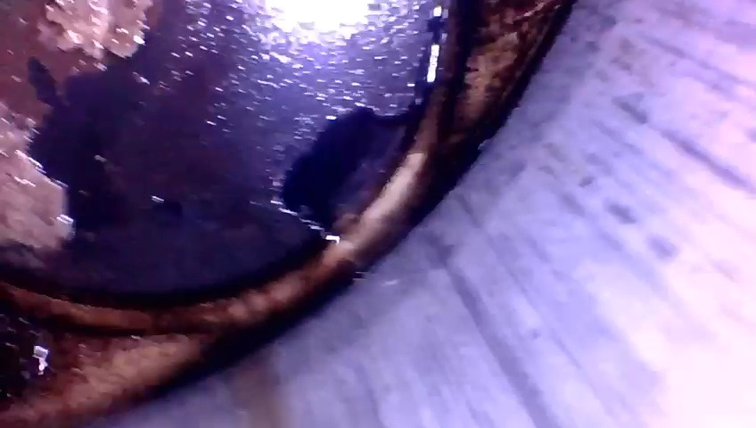

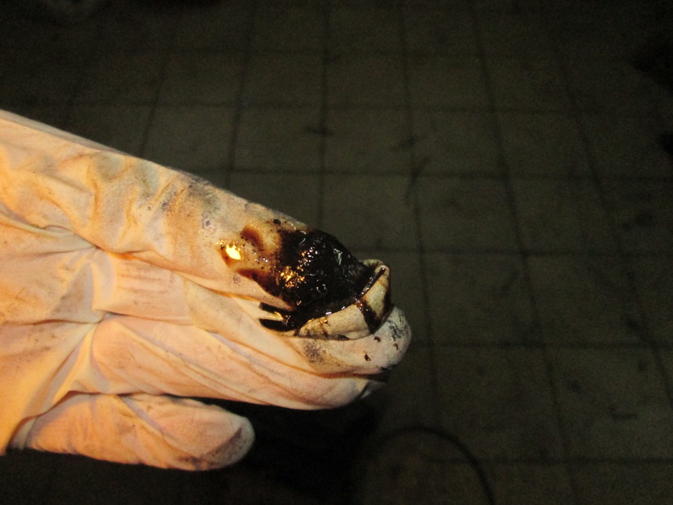

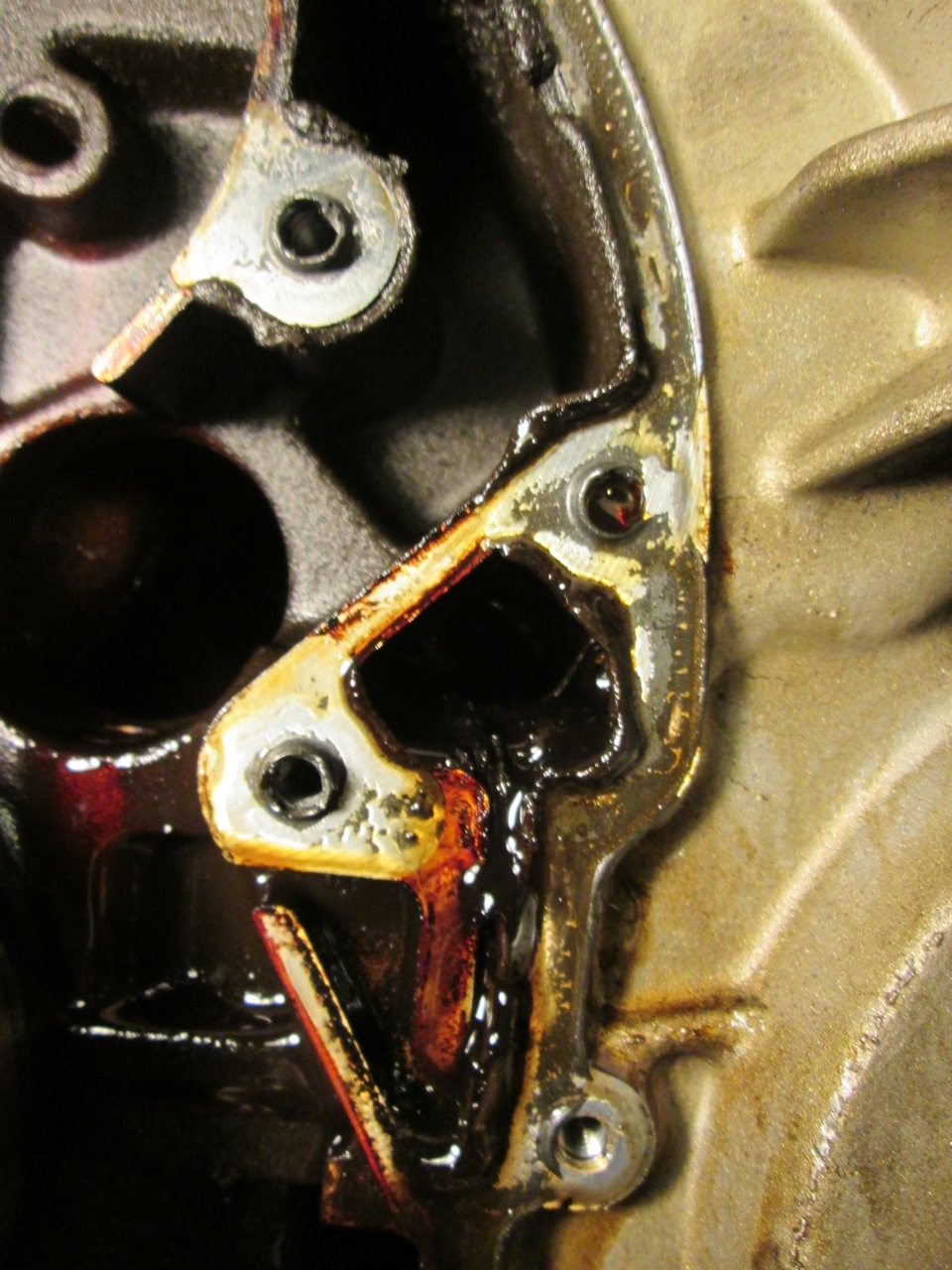

на холодную все отлично, прогрелась… может сразу задымить, может на высоких оборотах, да так что после продымления просит долить масло. Такое впечатление что просто выплюнуло его.
Проблема известная:
1. масло не очень
2. карторные каналы забиты
и главное за 3-им цилиндром забивается сливное отверстие из ГБЦ в блок цилиндров!( главная проблема в данном случае)
ремонт:
1. чистка каналов
2. замена трубок
3. съем акпп
4. за задним сальником колена чистим сливной канал
фото есть только самого канала и кала который там образовался
После процедур, авто накатал одно ТО, проблема не возвращалась.

по опыту эксплуатации чистка и замена трубок вентиляции не помогает. наоборот, чем больше они забиты, тем меньше двигатель засосет через них масляного тумана во впускной коллектор.
другое дело, будет повышенное давление картерных газов, что приведет к течам через прокладки и сальники
помогает прочистка тонюсеньких сливных отверстий из клапанной крышки (на правой крышке они диаметром 1.5мм) и вот этого канала, который не дает маслу сливаться в картер
Блин братцы, что то я не понял где этот какнал (который на фото)
Он находится за задним сальником колена
Спасибо!
