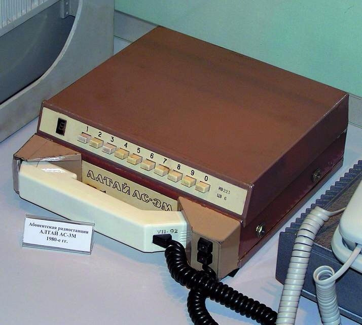

Это сейчас нам кажется естественным просто набрать номер на кнопках мобильника. А в 1963 году, когда в Москве была запущена опытная зона системы "Алтай", настоящий телефон в машине производил неизгладимое впечатление. Разработчики постарались сделать его как можно более похожим на привычные аппараты: у "Алтая" была трубка, а в некоторых моделях — даже диск для набора номера. Впрочем, от диска вскоре отказались и заменили его кнопками, поскольку крутить диск в автомобиле оказалось неудобно.
"Алтай". Телефон 60-х.

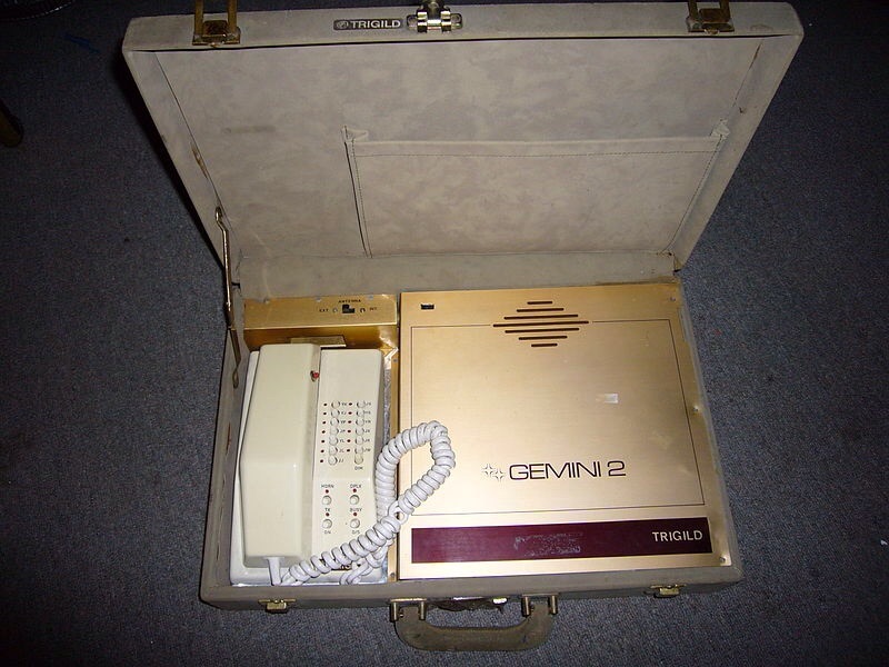

Аналогичная система в США, IMTS (Improved Mobile Telephone Service), была запущена в опытной зоне на год позже. А коммерческий ее запуск состоялся лишь в 1969 году. Между тем в СССР к 1970 году "Алтай" был установлен и успешно работал уже примерно в 30 городах!
Кстати, насчет системы IMTS. В описании этой системы есть один очень интересный абзац.
In the 70s and the early 80s, before the introduction of cellular phones, there were "waiting lists" of up to 3 years for those wishing to have mobile telephone service. These potential subscribers were literally waiting for other subscribers to disconnect their subscription in order to obtain a mobile telephone number and mobile phone service.

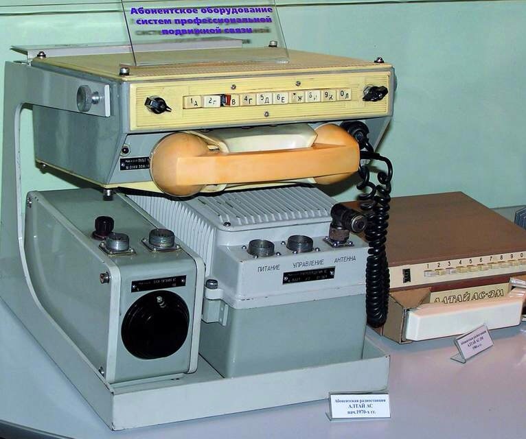

В 1970-е годы система "Алтай" активно развивалась. Были выделены новые радиоканалы (22 "ствола" по 8 каналов) в диапазоне 330 МГц — т.е. на чуть более длинных волнах, чем дециметровое телевидение, что позволяло обеспечивать немалую дальность и одновременно обслужив
ать больше абонентов. Благодаря применению первых микросхем абонентские станции становились все более компактными — хотя все же оставались автомобильными (можно было переносить телефон вместе с аккумуляторами в увесистом чемоданчике).

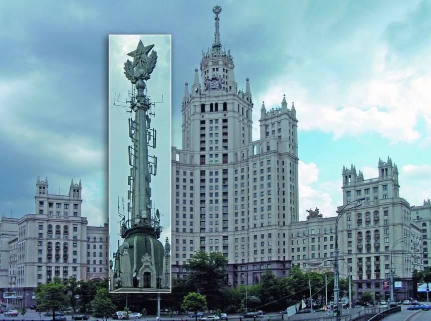

Особые работы по модернизации оборудования пришлось провести к московской Олимпиаде 1980 года. Более того, именно к Олимпиаде базовая станция "Алтая" переселилась на Останкинскую телебашню. До этого она занимала два верхних этажа высотного здания на Котельнической набережной.

Кстати похоже что на этом фото с правой стороны лежит АС-СП
Вполне возможно
