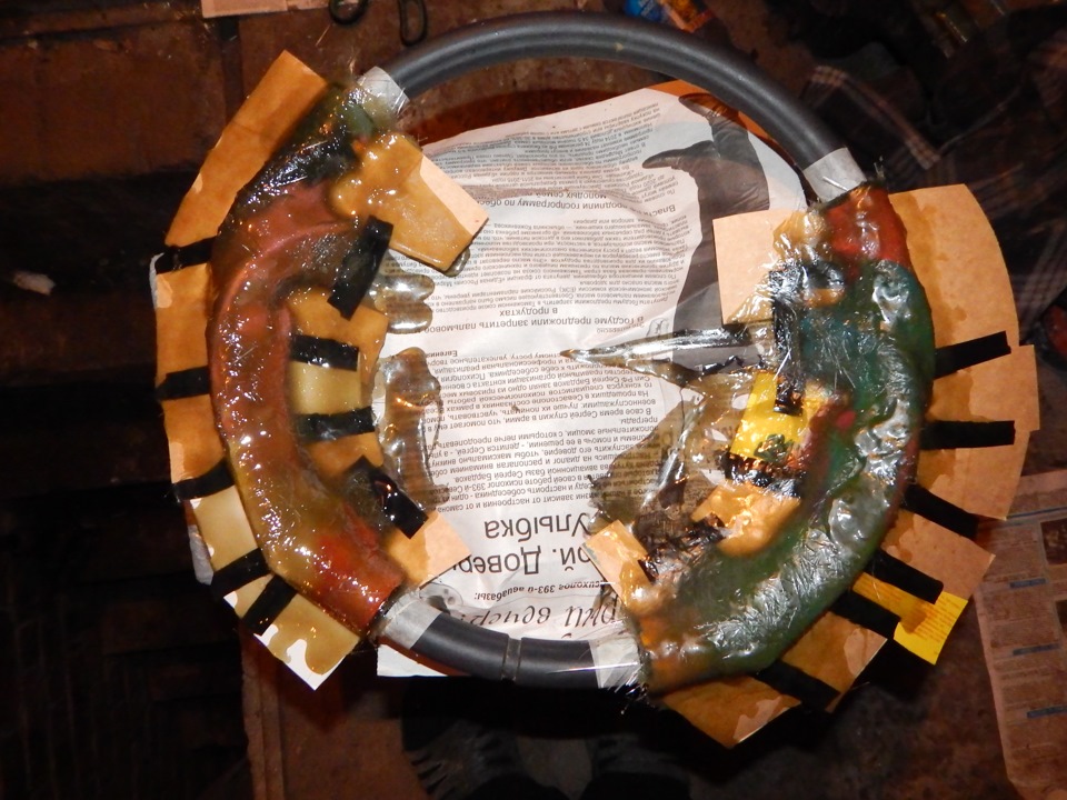

Изменил анатомию своего руля с помощью пластилина сделал матрицу с полиэфирки, хочу спросить из чего делать сам руль, можно ли отлить его из клея герметика для стёкол, материал то получается прочный и эластичный, или всёже из полиэфирной смолы с наполнителем, подскажите пожалуйста

идеальный вариант интегральный пенополиуретан вот как вообще это выглядит именно на руле, во всем мире так и делают рули
лицевая часть плотный эластичный слой внутри мелкая эластичная но прочная пена
бляяяя-скульпторы, ,
Для этой поделки рекомендую 2ух компонентный полиуретан холодного отверждения. Марку не назову. поскольку их множество. И исходя из этого множества нужно подбирать жёсткость полученной детали.
но сразу скажу, что это не дешёвый материал. кроме того придётся доработать форму( заливные и воздушные каналы). но если очень хочется, то преград нет и результатом останетесь довольны.

ага и останеться у него на повороте каком-нибудь, кусок руля в руках. посмотррите хоть ффиз=мех своиства этого пластика-он только для лепки поделок, а не для рулей.
вот и я о том же, нужно чтоб руль резиновый был или чтото в этом роде
как ниже советовали-полиуретан.имел с ним дело по работе -не рули правда. очень прочный материал.

Неверно. Полиуретан настолько распостранённое понятие, что в зависимости от слагаемых в химической реакции, может быть прочным как металл и гибким как силикон…

Клеевой пистолет точно не подойдёт, на солнце расплывается.
Тут подойдёт фотополимер для изготовления печатей и штампов. Вот ссылка. www.pechati-m.ru/materials.php
этот клей точно не пойдёт, а стекольный герметик, чёрный, стёкла на машинах и в холод и жару не отпадают и эластичность не пропадает
Причём тут клей, фотополимер это жидкая резина, закрепляется ультрафиолетовой лампой, используется для изготовления печатей и штампов. На старой работе изготавливали печати, получается прочная резина.

Стекольный клей как материал подойдёт, но не в твоём случае. Максимум при котором клей полностью полиризуется это 4-6мм. Потом он резко прекращает полимиризоваться из за отсутствия воздуха и почти полной герметичности. Тоесть ты можешь получить деталь, когда внешне имеешь будто бы твёрдую кромку руля. а внутри "перекатывающиеся сиськи памелы андерсон" У обода клей не застынет и через год( как в тюбике хранения). Да и корку внешнюю в стеклопластиковой форме ты сможешь получить только по краю стыка 2ух половинок, дальше будет жидкий клей…
Можешь не верить, но опыт был проведён неоднократно( даже вода для реакции добавлялась) на более мелких деталях www.drive2.ru/b/288230376152172867/
Не получалось и не получилось до сих пор…
может если погреть то высохнет, блин даже не знаю что делать, у меня оставался тюбик с клеям начатый я его вскрывал он был высохший но в нутри как ты и говоришь было немного не застывшей резины, может отверстия поделать чтоб засох а потом из замазать
Вы же видите какая мизерная деталь у меня( чуть больше металлического рубля) и стенки у неё не доходят до 1см, но вот не сохнет… там где сверлом проковырял( я ведь тоже подумал, что достаточно воздуха туда и всё получится), там "камень" получился и воздушный( ничем не заполненный ) пузырь
А тепло клею пофиг( ну разумеется до разумных пределов) реакция идёт не от тепла, а от влажности воздуха. К нам приезжают бусы. в которые мы вклеивали боковые стёкла и они случайно их разбили. Так вот машины со стеклом в 3-5 лет после вклейки. при вырезки остатков в районе вклейки иногда удивляют свежим клеем который "запакован" в стенки кузов+3см клея+стекло+ 3см клея…
ну да наверно отпадает вариант, сам и клеил и вырезал много стёкол по этому и пришло в голову из него руль делать, буду подбирать другой материал, большое вам спасибо за советы очень помогли
Пожалуйста. Я ниже ещё более конкретный совет дал :)

Этот клей боится ультрафиолета, поэтому на стёклах он защищён шелкографией и праймером. Если такой клей оставить на солнце на несколько лет, он будет слабым и хрупким.

Полиуритан двухкомпонентный и армировка из стекловолокна. Тогда и десткость будет и безопасность.

так вот я и говорю из пены делай.почему рули не делают из стекловолокна.да потому что травмоопасный он получается.резиновый просто согнулся и всё а об стекло порезаться можно ( это в случае аварии ттт)
понятное дело безопасность превыше всего, у меня каркас металлический остаётся на него и будет делаться обшивка потом кожей обтяну, стекловолокно уже не буду, но и пена она рассыпитьса
пены на твою жизнь хватит
выбор пал на полиуретан
он трудно поддаётся обработке.
я не буду с него лепить, руль будет отливаться в форме, максимум что там будет обрабатываться шов от матрицы
в правильном направлении идешь, а обработке поддается все в умелых руках и при наличии инструмента. (нет инструмента купи шоб було)

Чушь. Родной деревянный руль при аварии разлетается на мелкие склеенные куски фанерки, тоже происходит и с стеклопластиковым наполнителем. Только нужно учесть одну вещь, что когда руль подвергается такому сильному разрушению, то водителю уже всё равно, на сколько он частей травмоопасных или нет, разлетится. при такой аварии не спасёт и обруч руля оттянутый 20см поролона…
всё правильно, как раз вставки с верху и с низу будут деревянные
