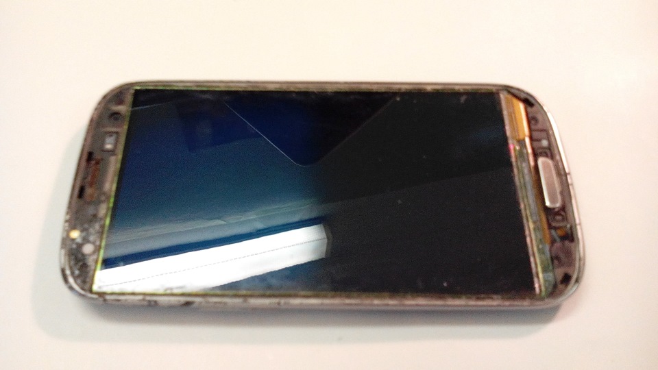

Привет всем. У сына есть Samsung Galaxy S3 SIII i9300. И через год владения защитное стекло треснуло. Экранный модуль состоит из жк экрана, сенсора и защитного стекла. Стекло приклеено на специальный клей.
Почитав и посмотрев информацию как заменить стекло, заказал стекло в Китае.
Вот здесь.
Набравшись храбрости принялся за работу.

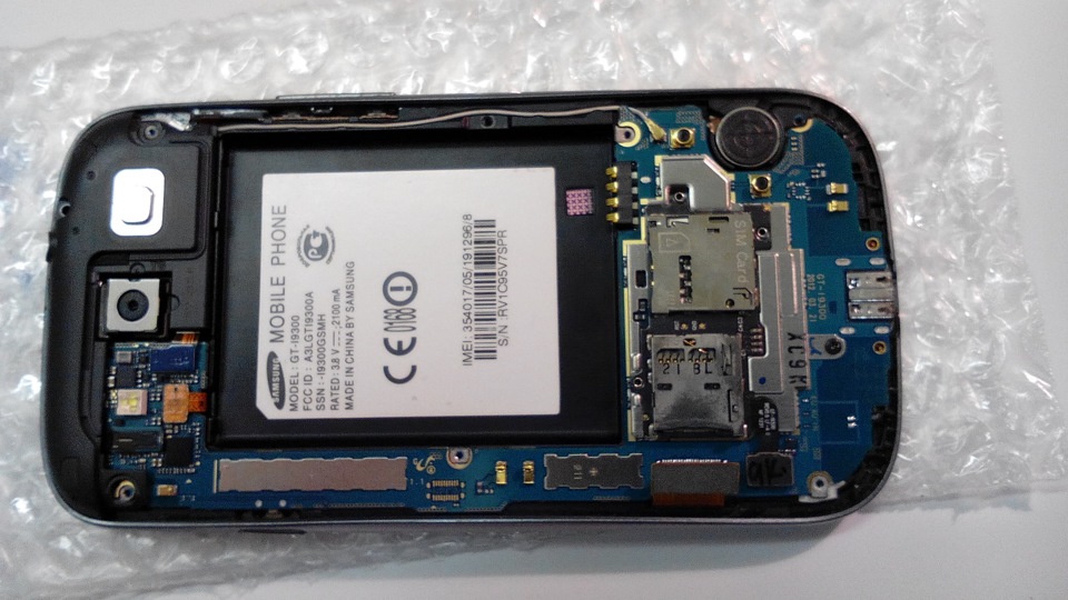

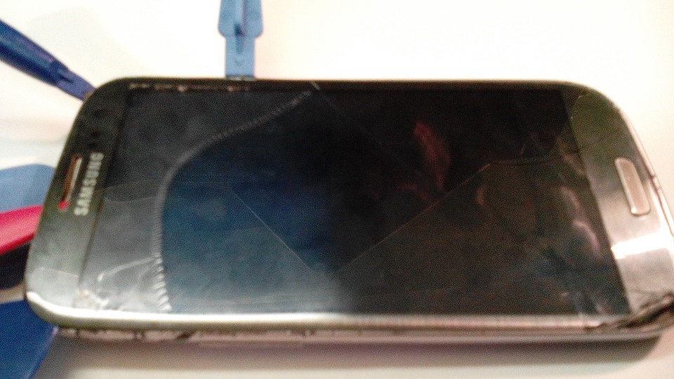

Вынимаем аккумулятор и прогреваем стекло. У меня обогреватель ветерок.

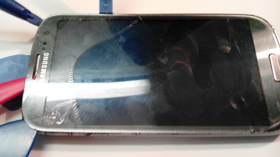

Поддевает стекло со стороны динамика (это важно), так как снизу идёт шлейф сенсорных кнопок. С помощью приспособлений, которые шли со стеклом, аккуратно отделяем стекло. Надо чаще греть. Вот снизу стекла отделяем сенсорные кнопки тонким ножом.
У меня шлейф оборвался, что меня привело в отчаяние и добавило немного седых волос. Дальше я фотографировать не стал.
На Савёловском купил сенсорные кнопки за 200 руб. Но просто так шлейф не подключить. Надо экран немного отклеить от корпуса. Что у меня и получилось.

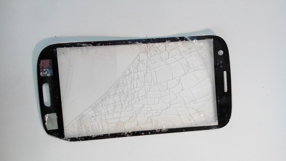

Теперь снимаем остатки клея и старый двухсторонний скотч по периметру экрана. Протираем спиртом. Наклеиваем новый скотч, который шол в комплекте. Отдираем от стекла защитные плёнки и к лицевой стороне прикладываем присоску. Теперь отклеиваем плёнку от клея стекла. Приклеиваем сенсорные кнопки к стеклу. Держась за присоску приклеиваем стекло к телефону. Проверяем всё работает.

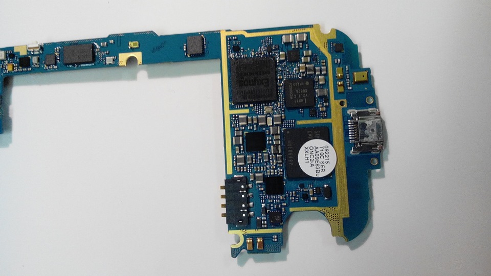

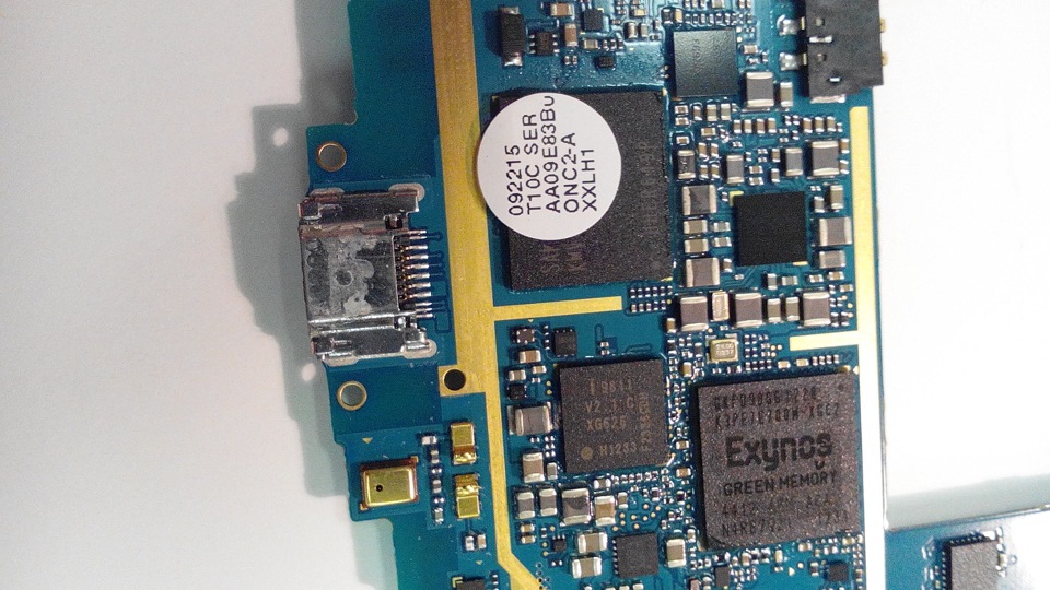

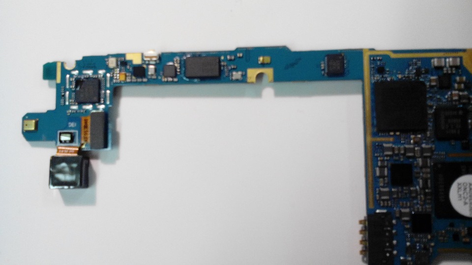

Также были неполадки с зарядкой телефона. Думал отпаялся разъём. Но посмотрев внимательно обнаружил грязь в разъёме. Выручил спирт и тонкая кисточка.

Как это без клея? А что же тогда на 6й картинке?
+1
jakodzun
остатки самоклейки
Это не "самоклейка", а заводской клей с ультрафиолетовым отверждением.
