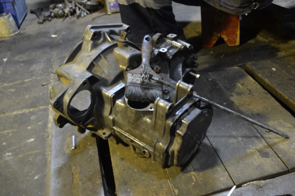

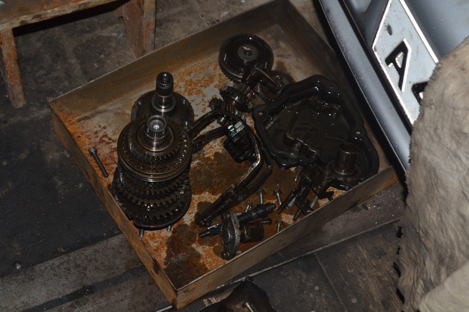

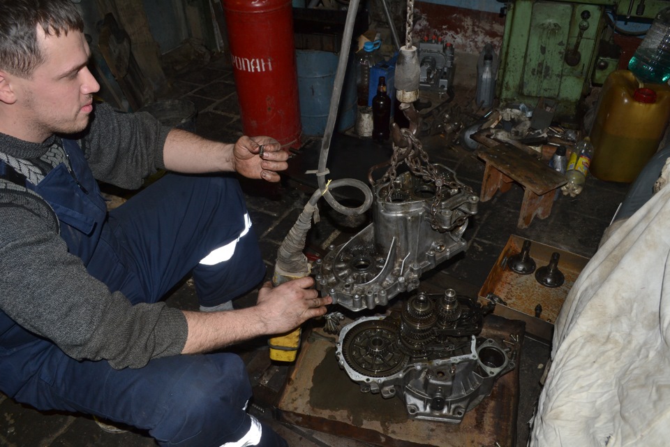

Долго мучался с поиском нужной мне достаточно длинной КПП типа 02А. Ничего не нашел, но нашел ГП от дизеля, получается длинновато, но уже нет обратной дороги.
Так вот, длинная кпп несильно улучшит динамические х-ки автомобиля, единственный способ серьезно все решить это дифференциал повышеного трения, или вообще самоблокирующийся.
Из-за любимого рубля, покупка диф лока из-за рубежа стала финансово невыполнима. Но при поиске было найдено вот что
www.ebay.com/itm/Audi-VW-…sh=item3aa03d12a2&vxp=mtr
Если честно, то давно уже где-то видел и просто были мысли. Но сейчас как никогда к этому близок. И увидя, что народ даже продает подобные ерундовины, грех не сварганить самому!

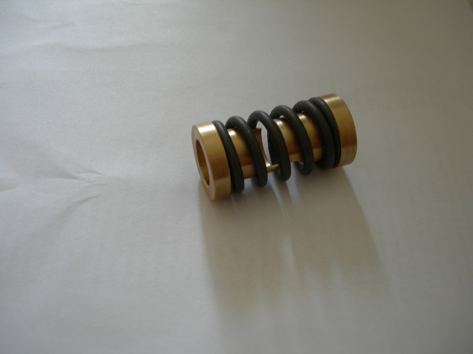

Может кто видел статьи, кто экспериментировал, знает какую пружину взять, какой преднатяг, какие шайбы и из какого материала, дабы снизить задиры, каков ресурс такого колхоза.
Буду рад слушать, любые мысли, вероятно совершенно иного доступного конструктива.

Найдите чертеж такой же ерунды на классику, и от этих размеров будите отталкиваться. Втулки делаются из латуни, а пружину берут с клапана в гбц. Преднатяг получается 4,5 кг, если мне память не изменяет.
Тогда уж взять с первообразца от МАЗа размеры, ясен красен бронза, минимальные допуски и итд. Но никто даже на классике не делал толком и сказать ничего не может.
Делали, и проверяли. Форум сайта лада вфтс, там найдете людей с данным девайсом.
Я весь инет пролазил) Да кто-то делал, и даже есть чертежи, только отзывов никаких. Ввиду понимания задач и разности конструктива, все равно надо свои втулки делать, будем экспериментировать)

Без внимания этот вопрос не оставлю, и даже не получив каких-либо ответов, буду экспериментировать, больно руки чешутся)
