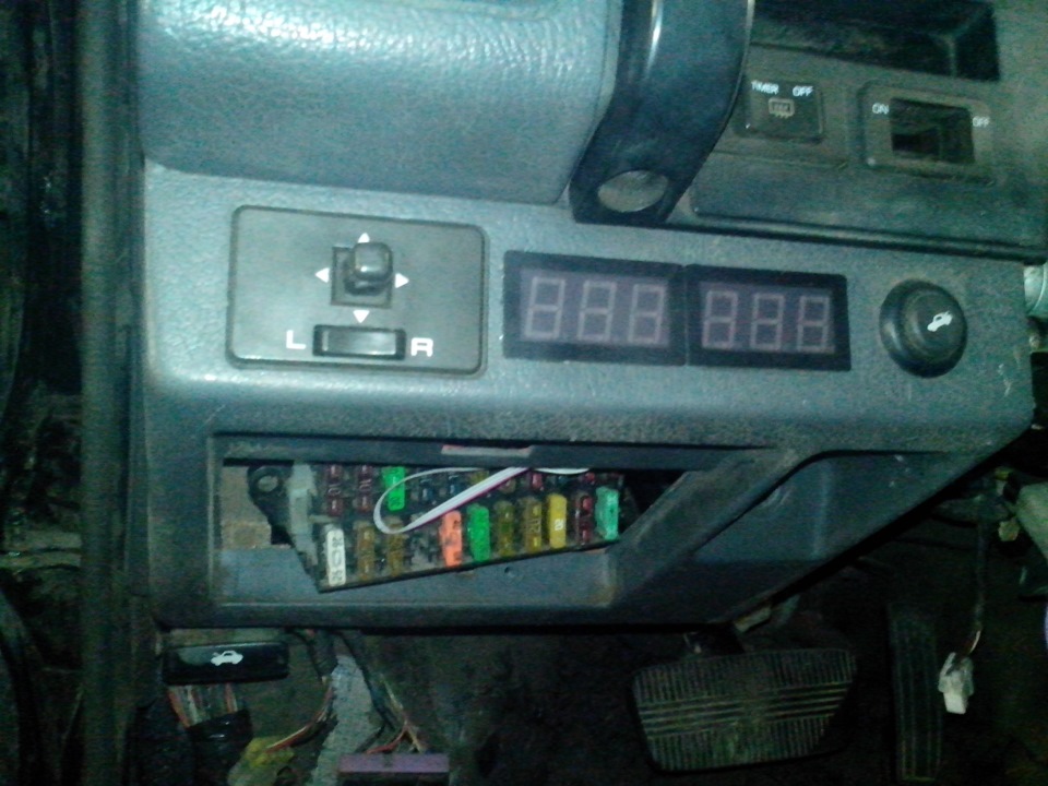

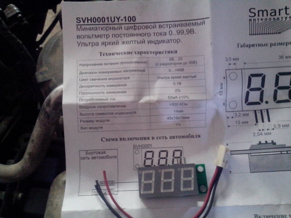

Доброе время суток. Давно хотел и установил себе вольтметр и датчик температуры. Заказывал тут ekits.ru/index.php?categoryID=826 помимо датчик заказал рамки, чтоб это норм вписалось в интерьер. Поставил их вместо регулятора яркости подсветки и еще чегото=) дырочка была в панели. Сам датчик температуры установил в районе штатного датчика температуры двигателя. В общем цените что вышло=)

Отчего запитан датчик температуры двигателя?
(Я имею ввиду параллельно приборки или вместо?)
параллельно
Разве при этом показания не будут занижаться?
Не будут

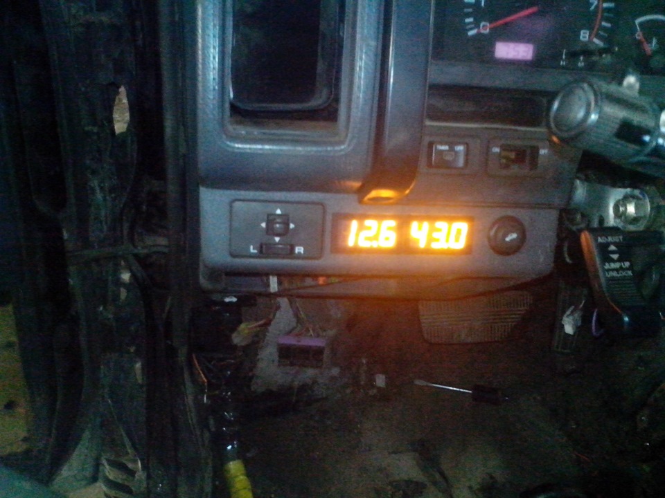

слишком ярко
только на фото ярко, на самом деле отлично

года три назад себе такое поставил на матиз. Вещь хорошая.
а как закрепил датчик? на корпус термостата через термопасту?
датчик по размеру окошка оказался… сверху экран на скотч. Датчик примотал к мет патрубку 3 слоя шумо вибро сверху
МИНИАТЮРНЫЙ цифровой… очень миниатюрный :))

Вольтметр работает постоянно или потом отключается?Я имею ввиду на заглушенной машине.
управление подключил к эл зеркалам, работает только когда ключ в замке

датчик темп двигателя я так понимаю это датчик охлаждайки в нем?
да, этот датчик стоит рядом с тем что на приборку выводит значения, около термостата
те датчик еще один отдельно ставился? или же можно запаралелить на основной датчик жк?
отдельно, ничего не параллелил.

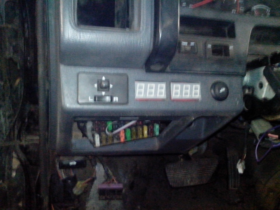

Нормально. Только мне кажется, что слишком ярко. Может пленки тонированной добавить.
Себе тоже буду делать, только зеленые и меньшего размера.
не слепит вообще. там экранчики наклеены сверху тонированые, заказывал там же
Автор, надеюсь 12.6 это на заглушеном движке?
двигатель заглушен, габариты включены=))))

Тахометр вроде на нуле на фотке :)
