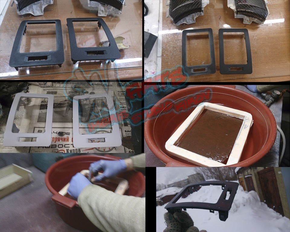

Про процесс особо расписывать нечего, всё есть на фото и видео!
Процесс:
И результат:
Установка на место)
Видео о процессе
и 3D обзор было-стало

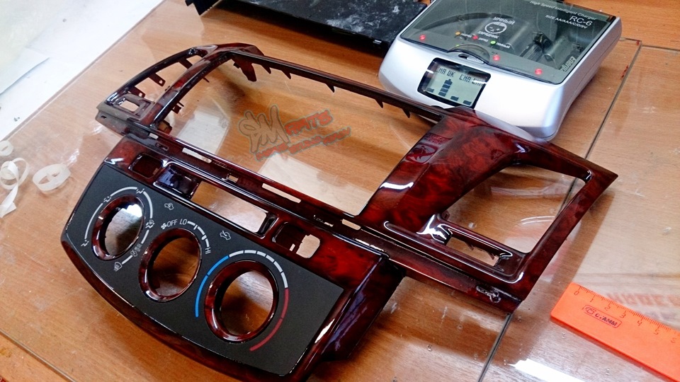

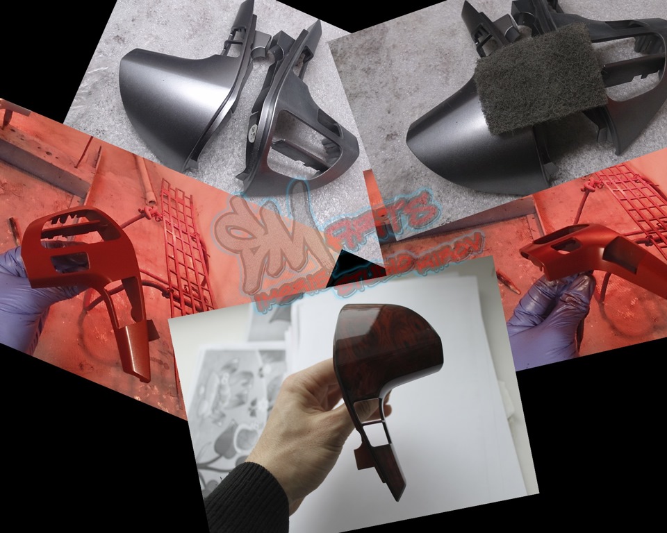

Каким лаком покрывали ?
duxon

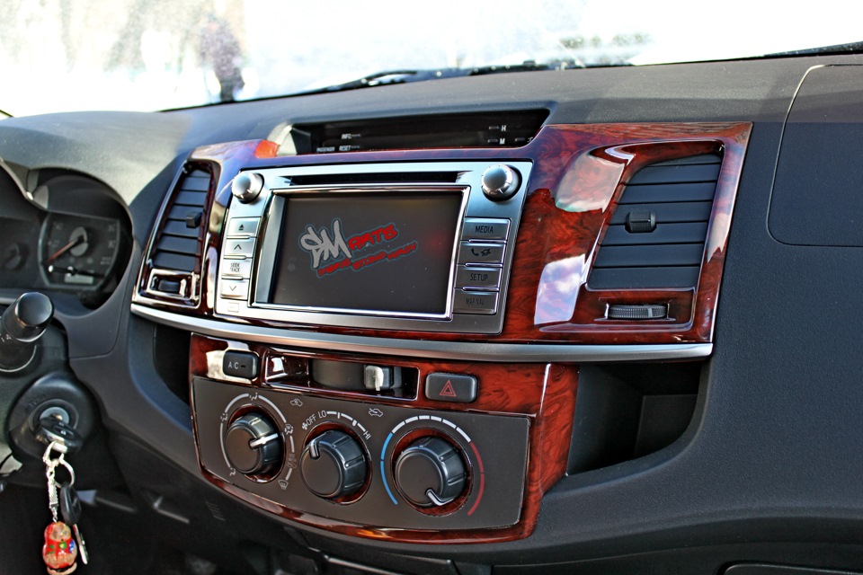

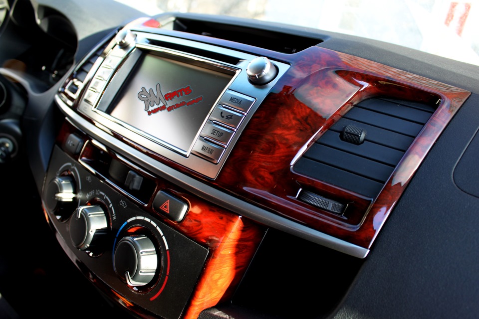

Панель магнитолы только адски выделяется ((( Как старый тайваньский телевизор в дорогом интерьере загородного особняка(((
ну что делать, мы могли бы и кнопки все серые переделать и панель магнитолы, хозяину этого не надо было. точнее он наверное не думал, что мы сможем сделать. работа итак была в 3 захода. знаете какое счастье было услышать от заказчика слова "охрененно, я думал, все будет гораздо хуже! а лаком кисточкой крыли или из баллончика))" -это мы отдавали только 2 воздуховода.
оговорюсь, что хозяин авто уже далеко немолодого возраста, поэтому с технологией не был знаком впринципе и примеров не видал…

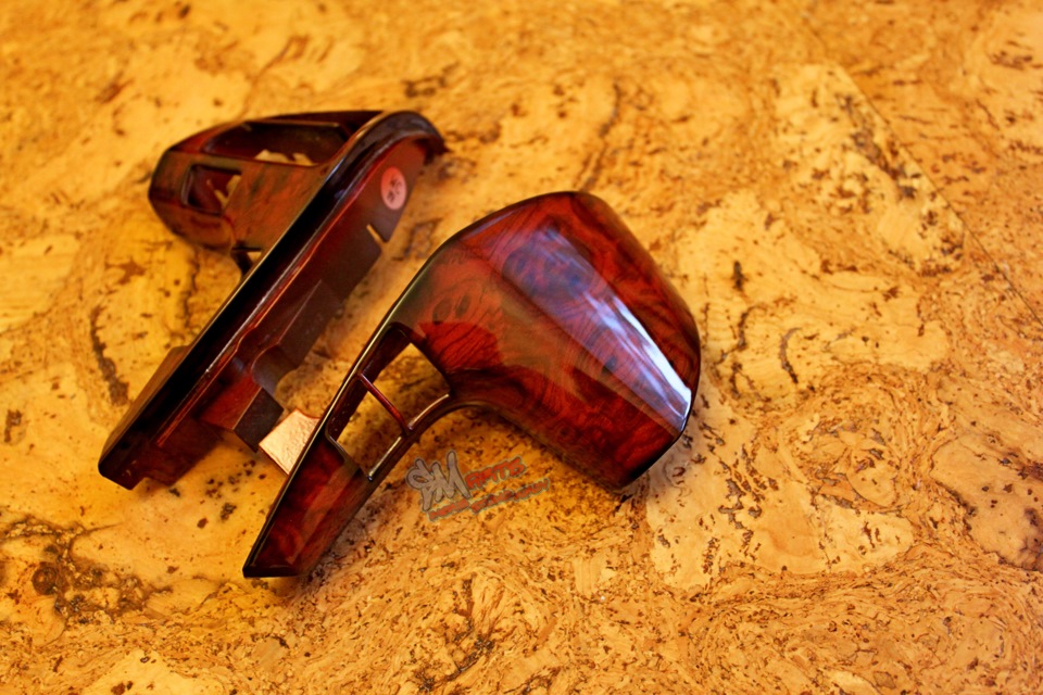

Супер работа!Вопрос по тонированию периметров детали, я так понял тонируете, Вы по базе, а потом принт.Правильно?
спасибо!тонируем и по базе и по принту, бывает и в лак добавляем черного
Тонируете обычным черным(в данном случае) акрилом, аэрографом, правильно?
тут не акрил, нитробаза
Что-за фирма производитель?Если не секрет, конечно.Спасибо!
мобихел

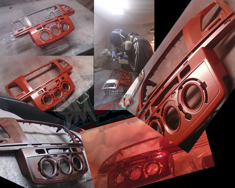

так это аквапринт или краска?
сначала краска, потом принт, потом лак
Это в домашних условиях "красили"?
нет конечно) в камере. просто морозы были, отопление печное. поэтому из-за мелких деталей ванну не набираем
А температура воды какая

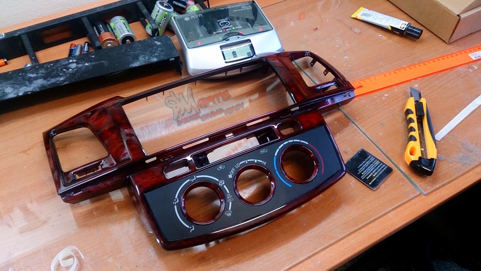

Чем красили ?
краской, в видео есть)
какой?
мобихел и брюлекс
нитрой или акрыловая?
нитрой+ микс. про микс не знаю какая основа…
