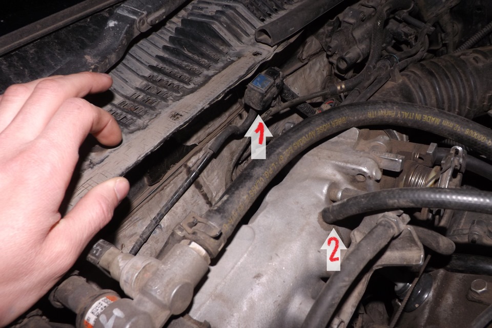

Подключение родного МАРА к гбо.
Находем на родном мапе провод связи, и подключаем к белому проводу разъема ГБО мапа.
И всё сигнал пощел.

Тебе его нужно попробовать подружить. Зайди в настройки МАП. Двигатель должен быть заглушен. Посмотри верхние показания какие.
Сделай фотку подкапотки будем смотреть
Проблема с МАП. Показания 350-400 это норма. Может где-то есть подсос?
так где этот мар должен быть, в моем коплекте? если он есть и с ним проблема?!
Посмотри внемательно впускной коллектор. Должна быть тоненькая трубочка и тройник. Один идет в редуктор другой к МАП. Фото подкапотки выложи
