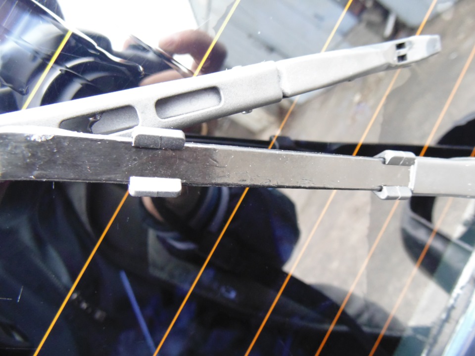

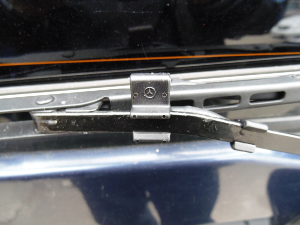

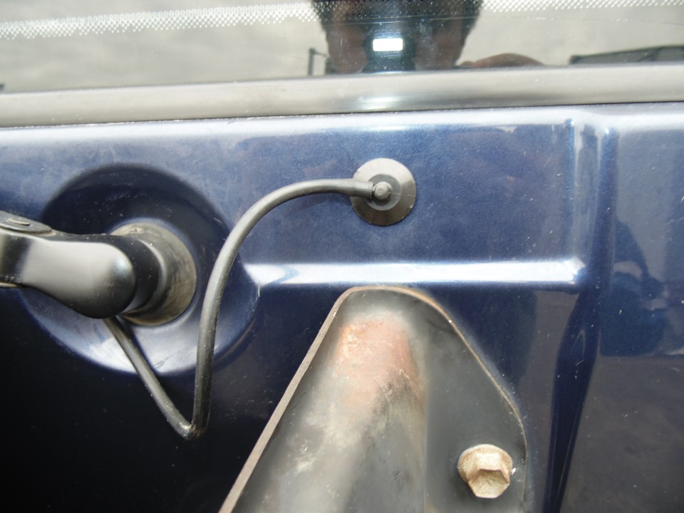

Давно меня не устраивала задняя форсунка омывателя. Решил улучшить
Было куплено:
Патрубок стеклоомывателя Mercedes (A 631 997 40 82)
Втулка Mercedes(A 631 869 00 48) для фиксирование патрубка 4 шт., но использовалось 2 шт.
Форсунка омывателя Mercedes (A 631 869 00 47)
Клапан стеклоочистителя соединитель Mercedes (A 631 869 00 24)
Форсунка омывателя General Motors (96320724), но в связи с тем, что в ней "брызгалка" с одной стороны ее решил не ставить.
Соединитель пришлось чуть сточить напильником, так как он не пролазил в дырку
Были куплены еще две форсунки: одна на 6 брызгалок(оказалась слишком большой); вторая "ноумейм" на 4 брызгалки(соединитель не налез на патрубок)

Про клапан обратки не забудьте
вы имеете ввиду тоётовский обратный клапан?
да
ДОзаказал)
