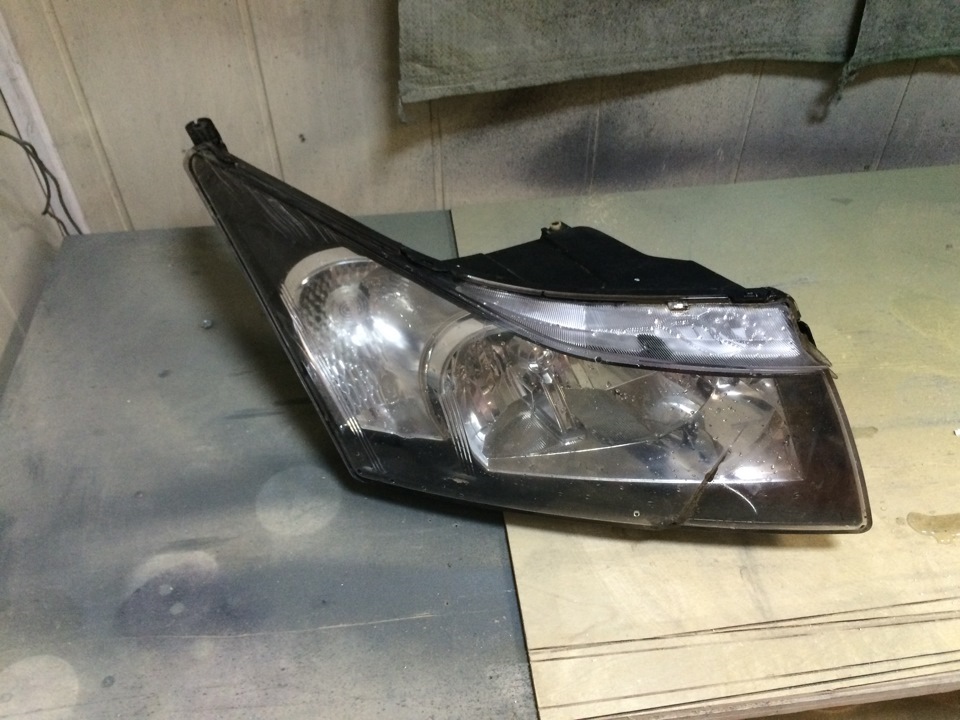

Вот наконец то и сделал я линзы. Долго собирался, то с финансами проблемы, то некогда. Но так как после ДТП осталась одна фара треснутая, решил над ней поэксперементировать.
Все пишут что фара на крузе не расклеивается, я не поверил… попробуем. есть подопытная фара, почему бы и нет))

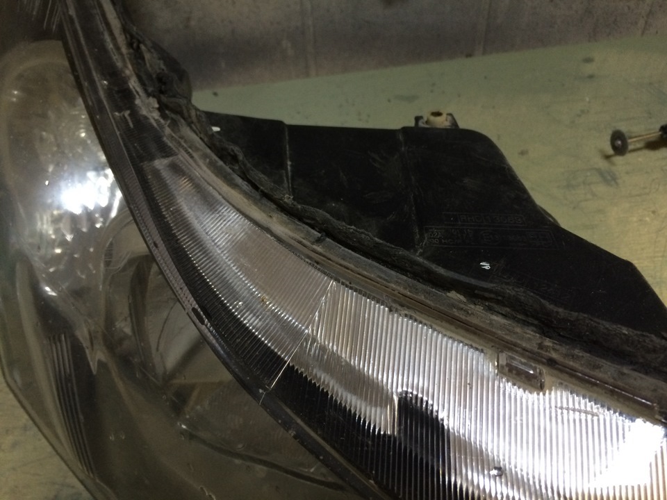

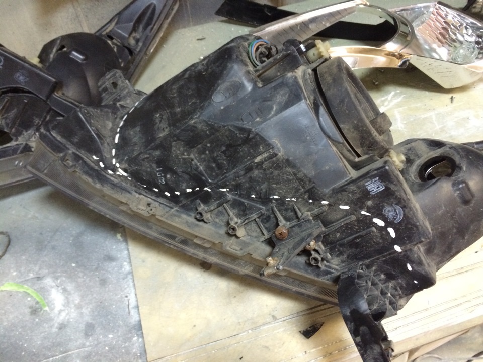

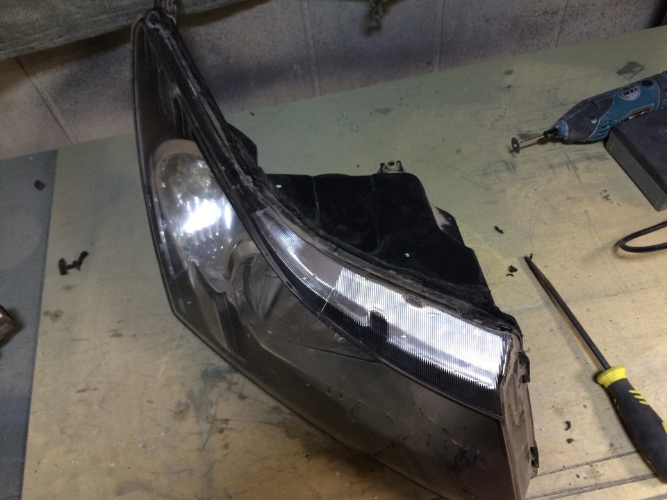

Греем феном… и … и ничего! Герметик не поддается. Пластик плавится, а герметик нет, как и все писали))) НО получилось отгибать кромку фары и выковыривать герметик. После 15 минут понял что ничего хорошего из этого не выйдет, фара потом будет смотреться ужасно. Никому этого делать не советую.

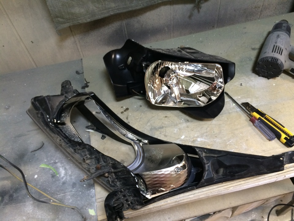

Решено было резать. Вот тут другое дело, на все про все уйдет минут 15, чтобы разрезать обе фары. Грел феном место реза и резал канцелярским ножом. Изначально наметил линию реза, обходя все крепления. Крепления резать не желательно, так как заклеенный шов потом может не выдержать нагрузки.

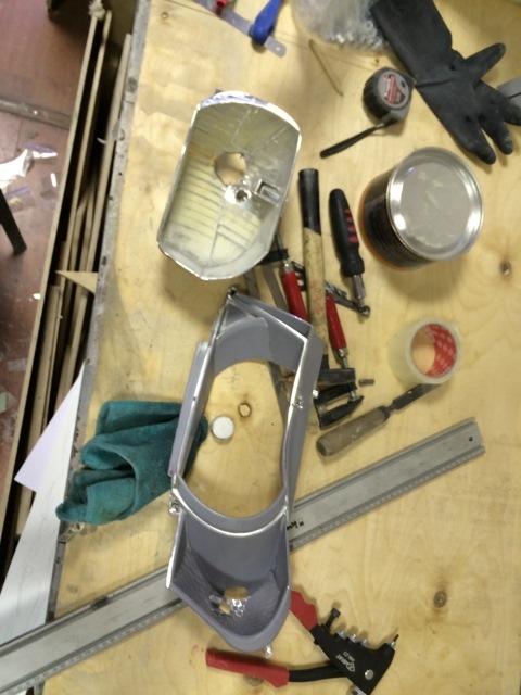

Затем кто хочет красить отражатель придется потрудится оттереть весь хром с внутренних частей фары. Кто то это делает с помощью "Крота", у меня его не было, поэтому я сначала просто прошелся мелкой наждачкой, а затем оттер все растворителем.

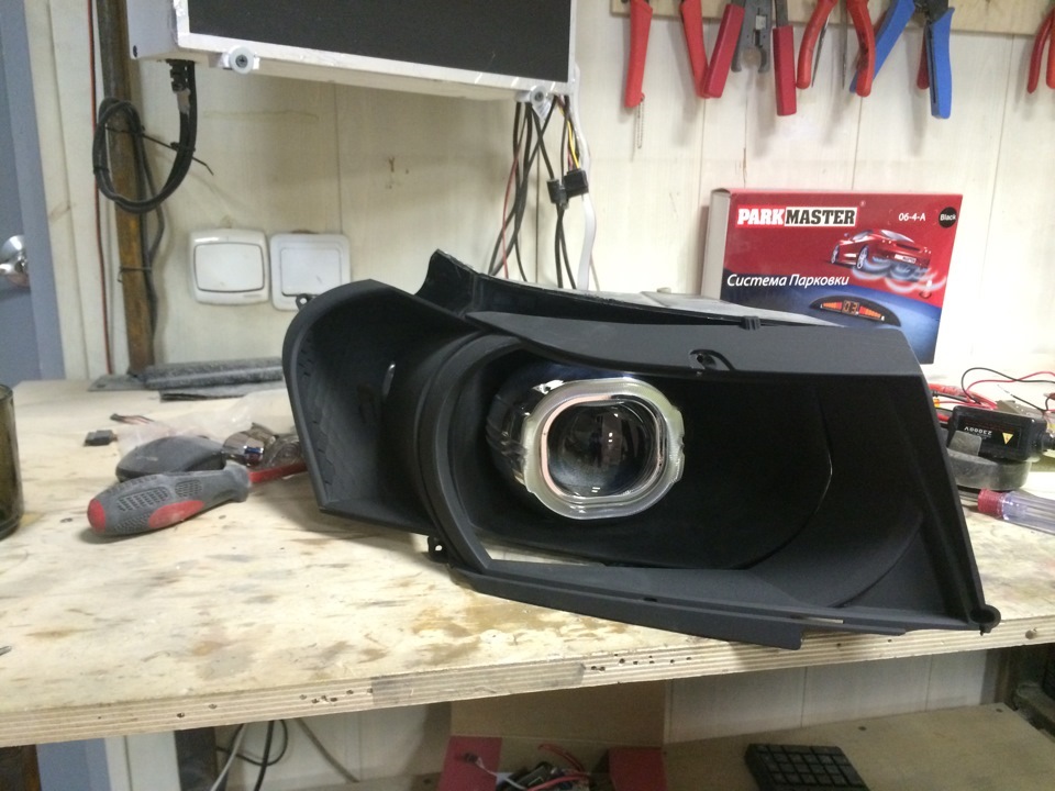

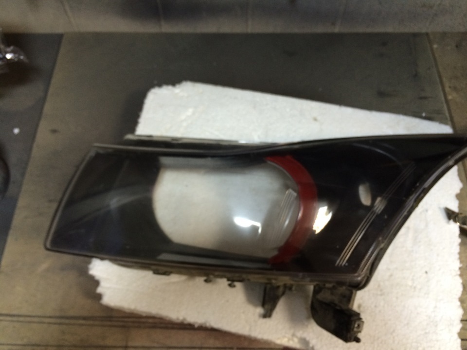

Далее грунтуем все это дело и красим, кому как хочется. Я покрасил в черный матовый все внутренности и добавил изюминки в виде красной полоски (подглядел у кого то на драйве)))

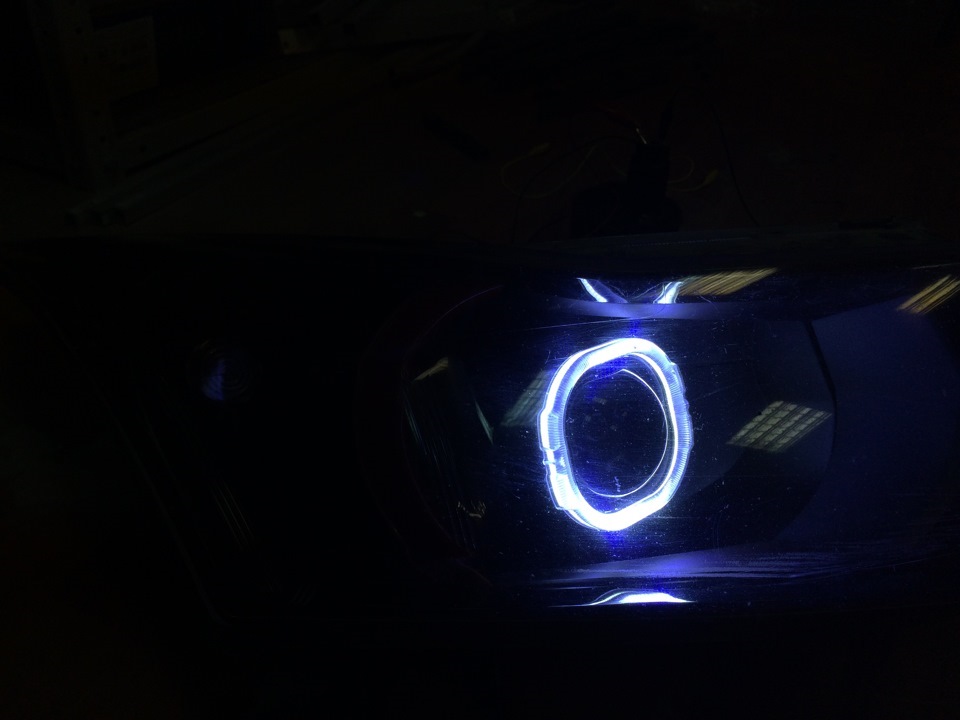

Затем собираем все это дело. Линза ставится в штатные места, ничего сверлить и резать не нужно.

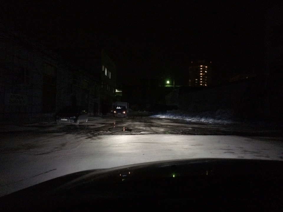

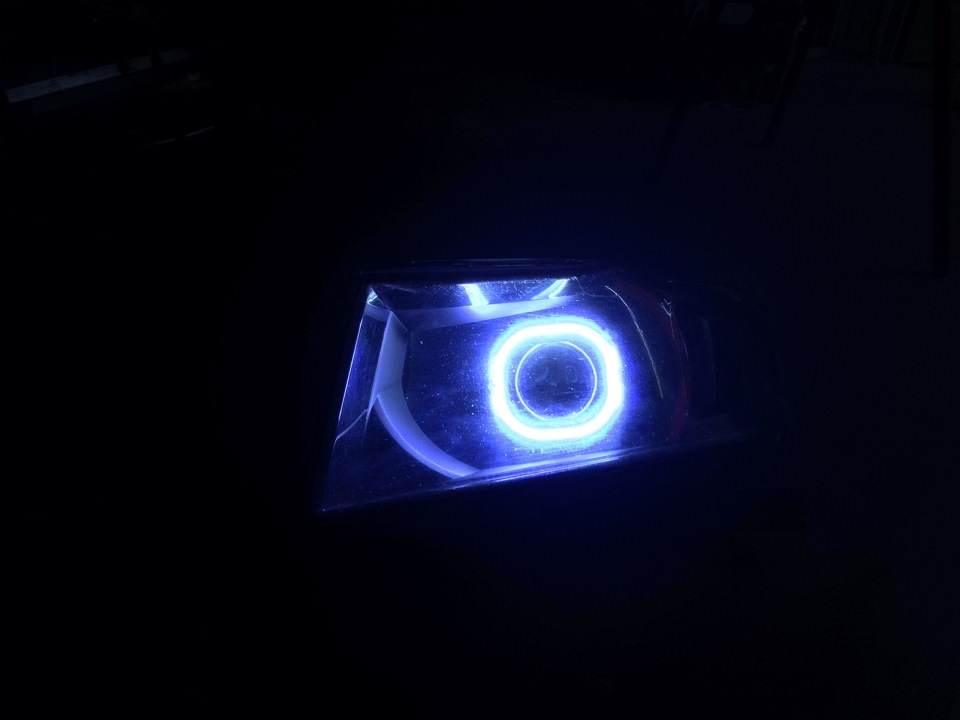

Проверяем как все светит. Красота)))

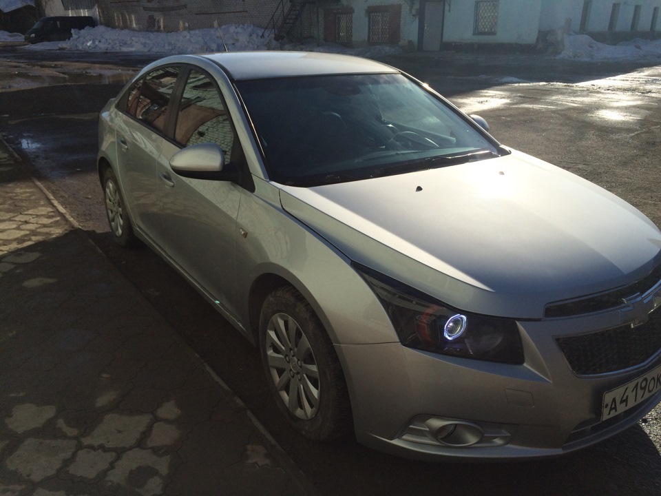

Ну и вот так это смотрится на машине
Светит обалденно! и ближний и дальний. У меня стоит ксенон 5000К

А как собрал то Обратно?
Просто прикладываешь обратно и паяльником запаиваешь

Отражатель с корректора как отцепил?
Там три крепления, два болта которыми регулируется фара, они просто выкручиваются. И еще сам электро корректор, с него просто сдергивается силой

блин, дальний шикарен, у меня как-то не очень. фары на стенде настраивал?
Нет, просто сам примерно выкрутил

разбирать ты начал правильно — потом бортик этот феном снова нагревается и прикатывается до исходного состояния
а как реализован поворотник в фаре? отражатель-то закрасил в черный мат и он более ни чего не отражает.
