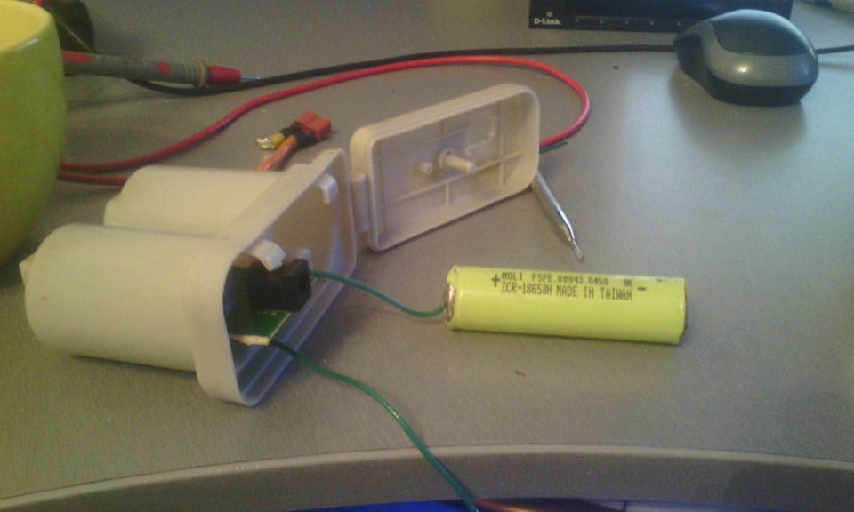

Открутил батарейный блок

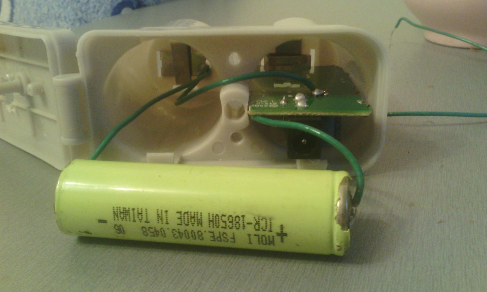

Нашел горелый свитч, выломал кусок платы с разъёмом питания, воткнул в батарейный блок.
Проковырял ножницами отверстие под разъём зарядки, и вкинул все потроха во внутрь, после чего провёл не сложные манипуляции паяльником.

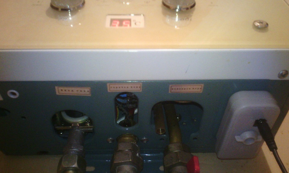

Далее установил батарейный блок на место
и принялся делать зарядку.

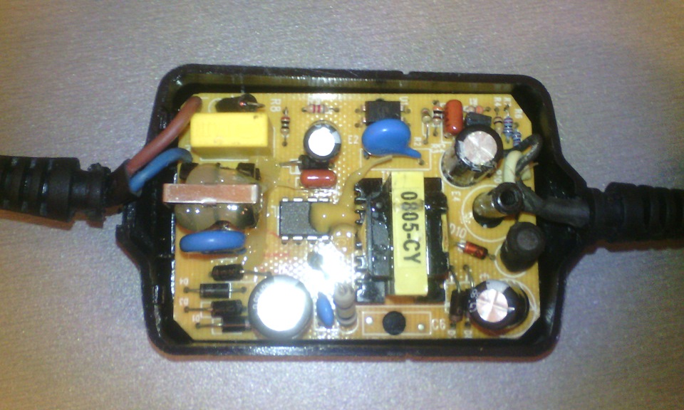

Нашел блок питания от свитча 5в 1.5а.

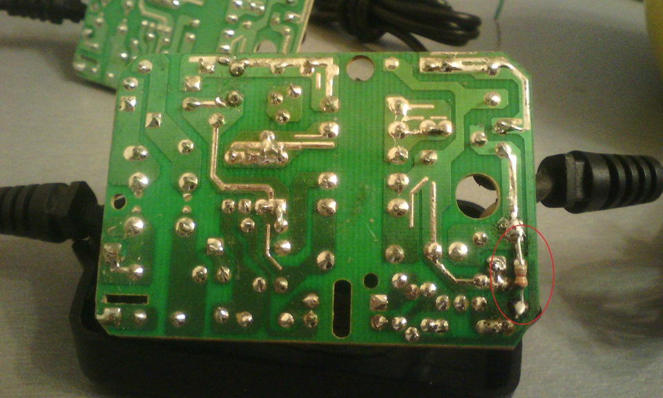

разобрав его нашел цепь обратной связи и впаял туда дополнительный резистор, параллельно тому что там уже есть. Методом подбора остановился на 3.3кОм.
Напряжение на выходе получилось 4 в. Ток ограничен уже был 1.5А. Таким же током я его заряжал и до того.

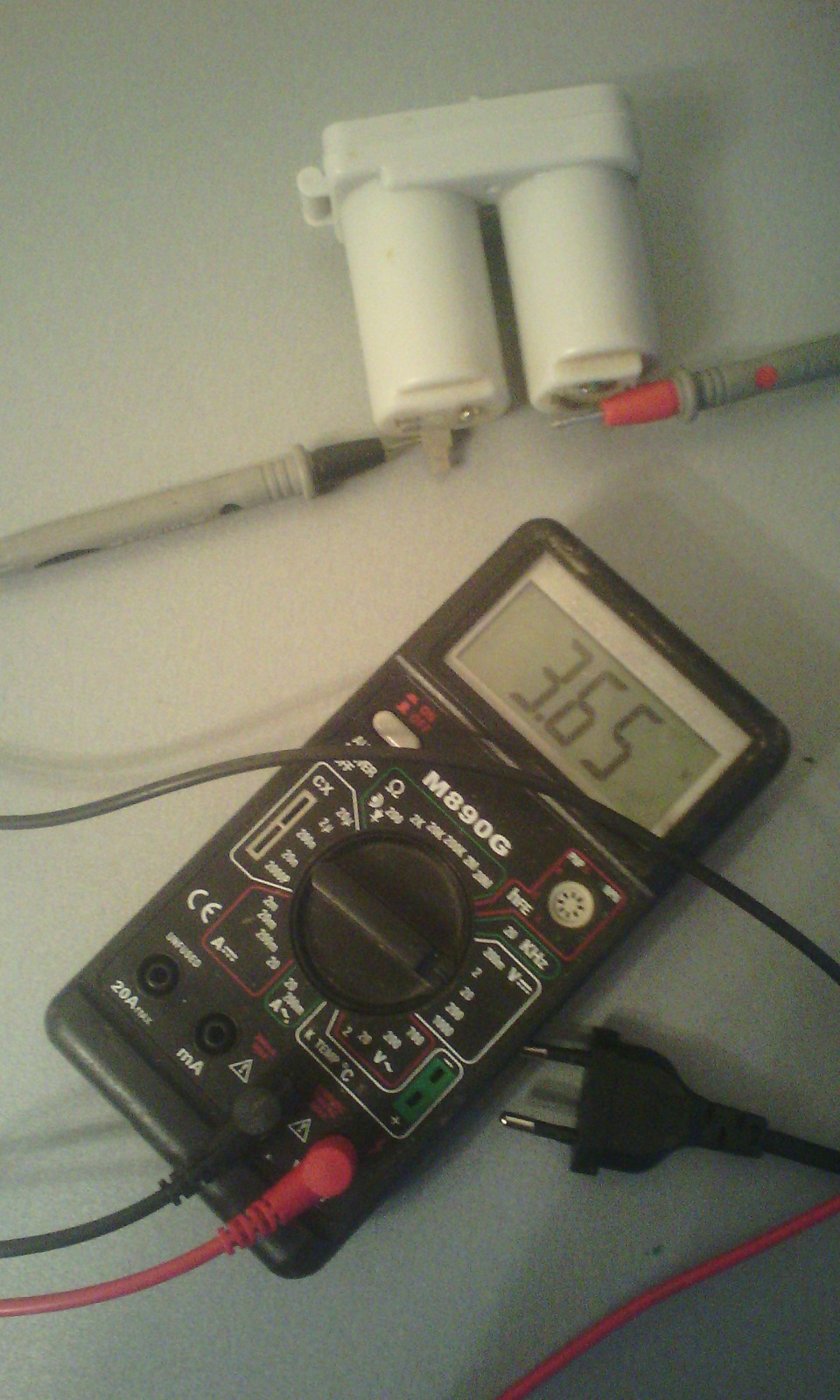

а как колонка отреагировала на 3,7 вместо 3, а то у меня еще и дисплей с индикацией температуры
У меня тоже с индикацией. Без проблем более года работает.

Так у меня к колонке подходит 4вольта, и то только во время зарядки.
да понятно, но инсталлировать в колонку плату, где газ и влага… газовики явно не одобрят
