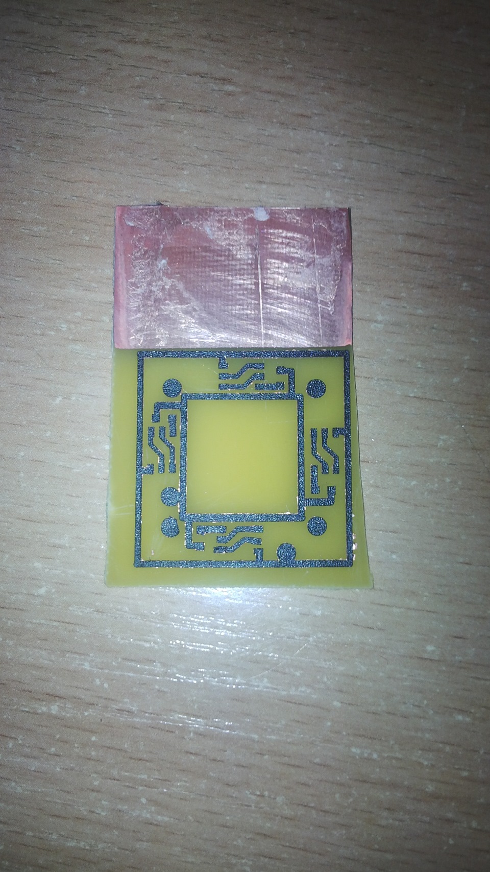

Всем привет) речь пойдет о изготовлении печатных плат не совсем стандартным способом)
Пробовал технологию лут, все получалось, но как то время отнимало плюс принтер бумагу заминал, как-то напрягало все это.
Задумался над изготовлением станка с ЧПУ. Переворачивая весь интернет понял что есть очень много нюансов при изготовлении, вплоть до калибровки станка что может отнять тоже достаточно много времени, покупка готового варианта тоже рассматривал но даже китайские братья предлагали не слишком дешевые варианты( примерно от 700$ и выше (не могу на телефоне найти знак бесконечности )), плюс при работе таким станком дома не оберешься от пыли и шума((((
Решил что нужно что то тише не пыльное мене проблематичное, доступное без сменных рабочих инструментов(типа фрезы), перелопатив интернет снова наткнулся на такое как лазерный гравер Своими руками
Далее снова в бой начал искать инфу про изготовление печатных плат с помощью лазерного гравера, информации мало все поверхностно: (на текстолит клеем оракал, изоленту загружаем рисунок и в бой )
Видео не мое наткнулся в сети)
По изготовлению из старых сиди ромов я понял что рабочее поле становится примерно 3х3 см, что кто-то маловато.
А если самому собирать такой гравер хотя бы с рабочим полем 17 х 20 см то разница между заводским исполнением и собранным своими руками но с использованием специальных запчастей для ЧПУ то выходит на 20-30$ дешевле чем купить у братьев) )) так что я купил готовый вариант.

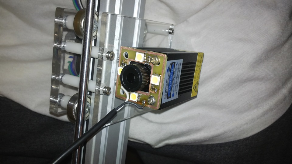

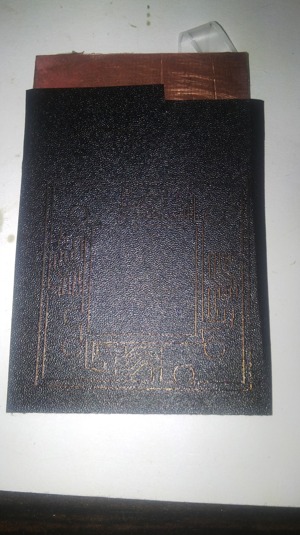

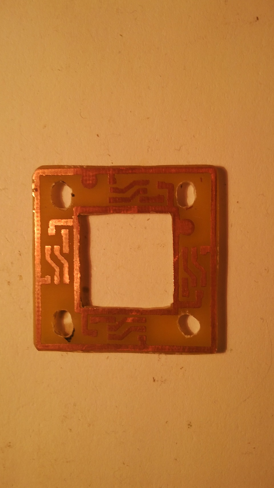

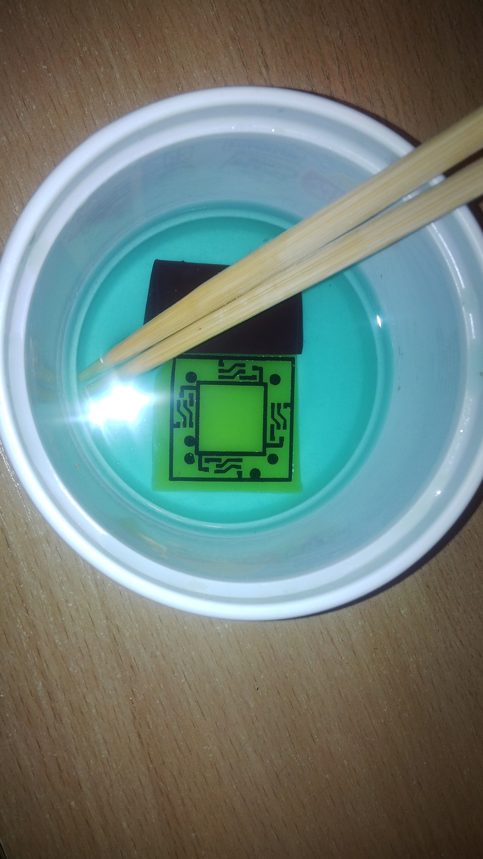

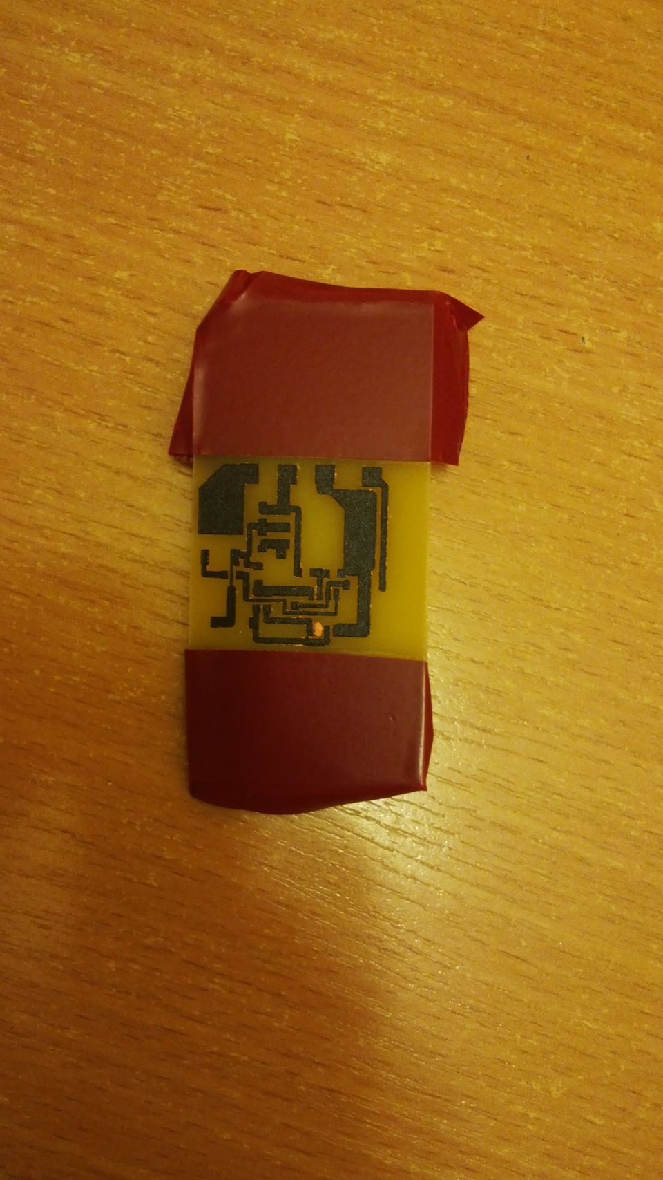

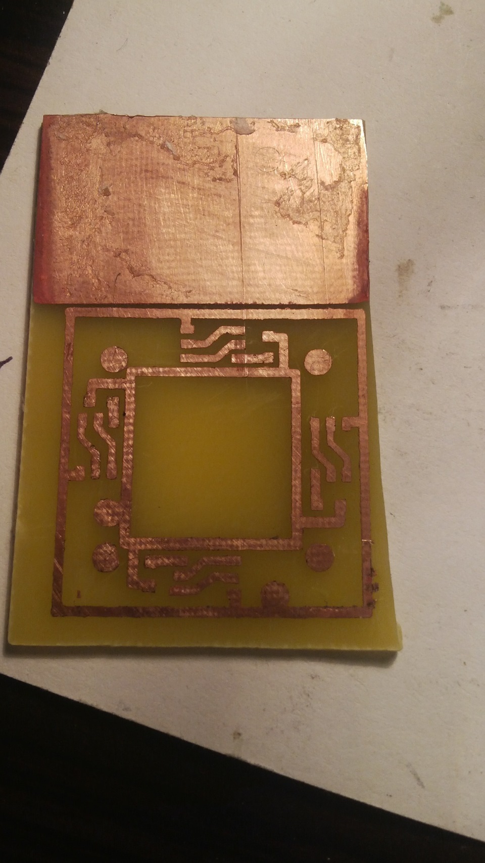

В общем, опробовал я этот способ, в изготовлении и правда ничего сложного, наклеил оракал в спец прогу загрузил файл и вперед. Вот видео работы
А это мое))
Больше времени заняло калибровка станка, что б миллиметр в миллиметр и скорость была адекватная.
Кстати сердцем станка является arduino nano, два драйвера для шаговых двигателей и драйвер для лазера.
Пару фоток процесса
Ну вот в принципе и все.

А как фокусируешь лазер, на глаз?
На глаз.но это опытным путем все
Подскажите каким софтом пользуетесь. Какой прогой режете, как выгружаете плату и так далее
а не проще проще чпу гравером платы делать?
Нет не проще.пыль, шум, отходы, фрезы и ето не конец перечислений.

На счет скорости лазерной технологии по сравнению с лут
А векторный рисунок делает мгновенно
Понятно, что лазерный принтер на видео стоит гораздо дороже, но вопрос был в скорости. Хочу заметить, что на краске и там всякими баллончиками получалось плохо, самый лучший результат был получен при приклеивании фоторезиста (просто в качестве пленки), прокатка через ламинатор. А еще и при засветке фоторезиста ультрофиолетом (до лазера) результат вообще на высоте!
Почему несколько проходов на на видео — лазер мощный и просто взрывает защитный слой, так же дым мешает точной резки, несколько проходов дают отличный результат.
Просьба к автору, попробуйте пожалуйста сделать "гравировку" плат с помощью выжигания на фоторезисте за один и несколько проходов. Хочу себе взять домой тоже маленький принтер для оперативных работ.
Я пока не скоро попробую, аракал есть, если поеду за текстолитом то может возьму пленку попробую.
Вариант хороший, тоже думаю попробовать. Какова мощность лазера? Вместо плёнки пробовал матовую краску из баллона? Пользуешься ли до сих пор этим способом? Просто очень интересно
Мощность 300мватт использую черный оракал глянец самый тонкий, краску не прожигает, да пользуюсь да и сейчас просто нет времени бортовик заполнять ну то что после этой темы все делалось на этом станке)

скорость говоришь, я бы поспорил, на изготовление платы ну прям любого размера, в пределах листа а4 у меня уходит минут 5 ( на перенос дорог на плату), и 10-15 минут на травление. думаю колупание с плёнкой дольше будет. а похвастатся станком мог и подругому, многим было бы интересно о нём узнать, что за станок где купить. успехов.
спасибо за то, что поделился опытом!
но для себя решил, что в домашних условиях для изготовления плат в единичных экземплярах конкурении луту — нет.
если же запустить девайс в серию, то за 30$ можно заказать изготовление 100 плат на заводе.
Либо я неправильно готовил что-то по ЛУТ технологии, либо руки не из того места.
Все ~10 попыток платы выходили никакого качества. В итоге — перешёл на фоторезист. Дорожки 0.3/0.3 делаются отменно. Тоньше — уже могут дать брак.
Если спешить, то на одну сторону уходит порядка. 30-40 минут от силы. Если нет — часа полтора.
главное достоинство фоторезиста по сравнению с ЛУТом — это не подтравнивание больших полигонов, а не печать тонких дорожек, ЛУТом я спокойно и 0.25мм дорожки делаю, а вот большие полигоны приходиться дополнительно маркером заштриховывать.
но все равно, себестоимость ЛУТа вне конкуренции!
Чтобы большие полигоны не подтравливались нужно их делать не сплошной заливкой, а микросеткой. Тогда там будет намного больше тонера.

а минимальная толщина и шаг дорожек какие получаются
Примерно 0,4, пока меньше не пробовал, под тинку 13 в смд гравирует)
