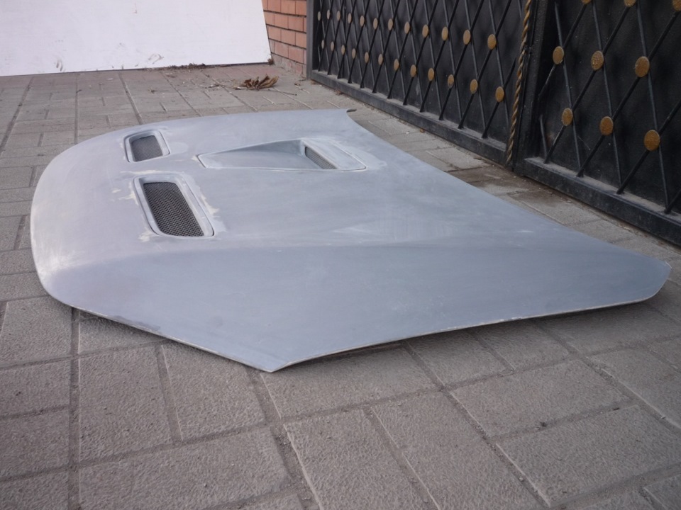

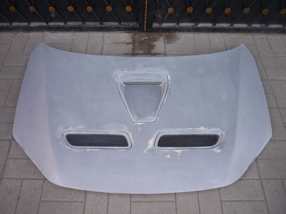

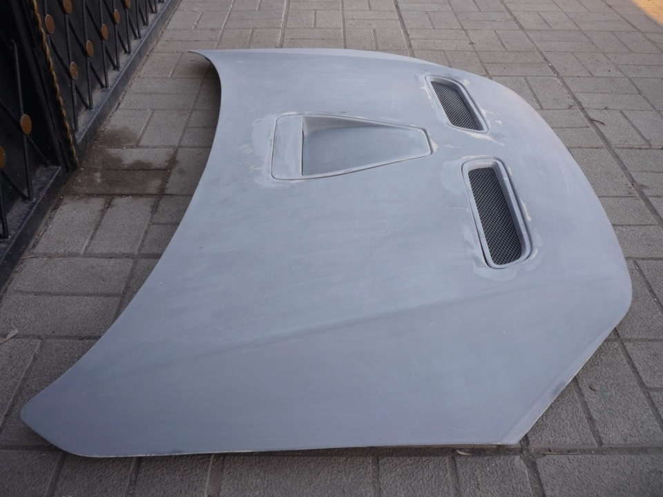

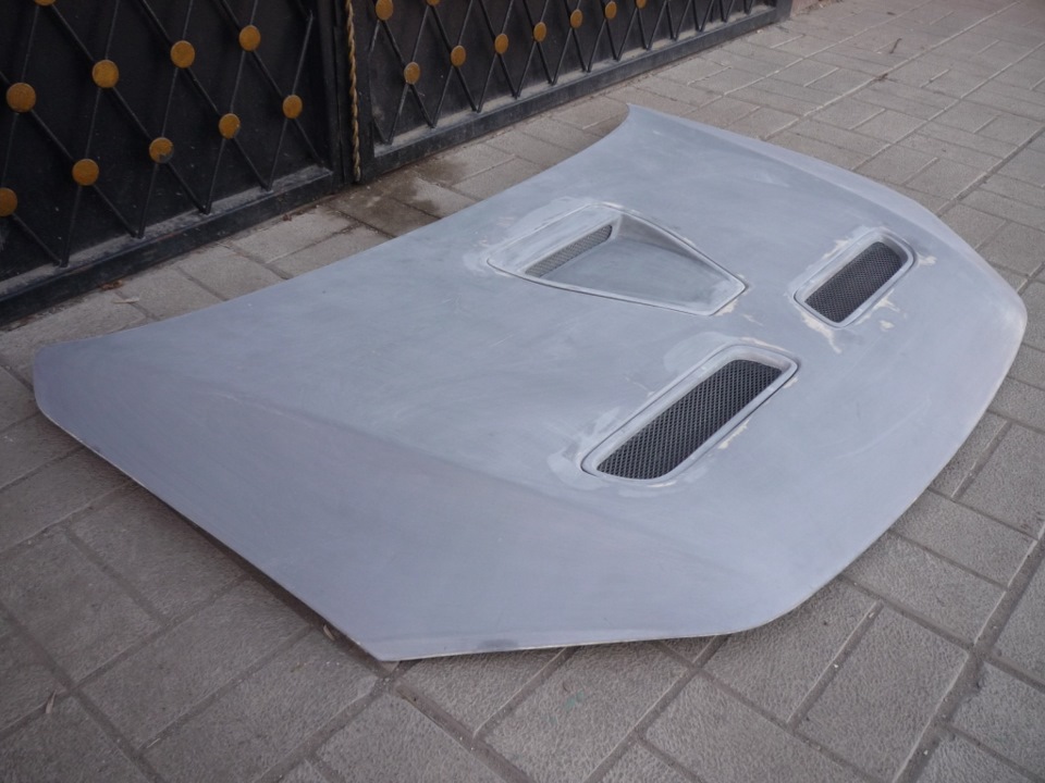

С большим удовольствием представляю Вашему вниманию:
стекло-пластиковый EVO капот на Гранту!
Основные характеристики:
За основу был взят оригинальный металлический капот, соответственно все геометрические параметры и крепления стекло-пластикового капота аналогичны заводским…
В стекло пластиковый EVO капот на Гранту закладывается максимальное количество композитных материалов, в связи с этим лицевая поверхность обладает достаточной жесткостью сопоставимой с жесткостью оригинального (металлического) капота на Гранту, вес составляет 10 кг.
Вес оригинального (металлического) капота на Гранту составляет 14 кг.
В случае замены оригинального (металлического) капота на Гранту
стекло-пластиковым аналогом боевая разгрузка составит 4 кг.
С уважением Александр.

Сравнил по весу метр = 100 грамм. Метр металлической растяжки из арматуры около 1 кг. Вот и подумал, что 10 кг для капота что то много — видимо каркас металлический?

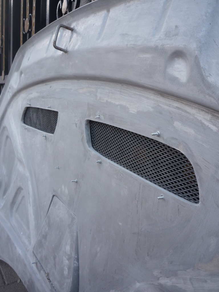

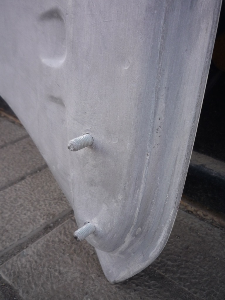

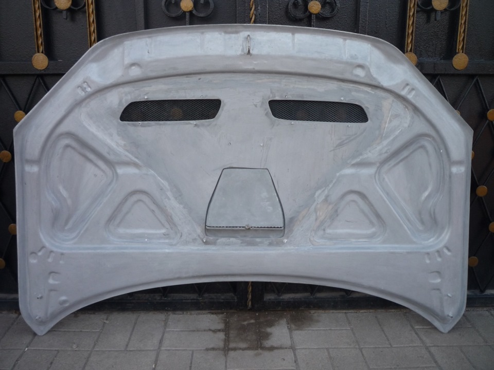

друг…на капот укатали 3 слоя стекло-мата…и пропитали полиэфирной смолой…
капот не для спорта (5-6 кг)…для тюнинга (9-10)…
толщина лицевой поверхности 3 мм…толщина внутреннего каркаса тоже 3 мм…
+ на склейку уходит смола со стекломатом…
основной вес дает смола…70 % смолы…и только 30 % стекло-мата…
перед тем как склеить две половины капота…мы замораживаем к усилителю шпильки…свариваем их между собой…чтобы они не вывалились…
ну и так же загибаем проушину для замка капота…чтобы не вывалилась…
и только потом склеиваем две части капота…в одно целое…

такто шикарно.Но нет отверстий под обшивку капота…И будет грязь постоянно…под капотом через эти отверстия.А так взял бы…Но есть свои минусы
этот капот уж точно не как обыденная замена стоку))) про обшивку улыбнуло))
Люблю чистоту.а на обшивке капота держится уплотнитель
Chermit
ну так отверстия при желании не трудно просверлить…)
тока обшивку придется резать…под дыры охлаждения…и воздухозаборник…

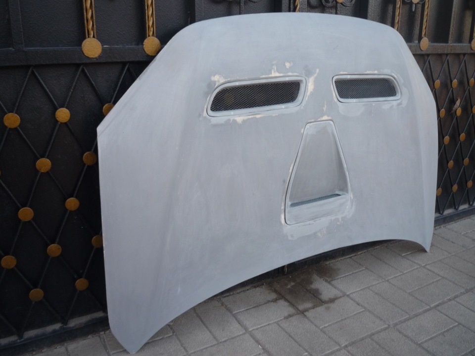

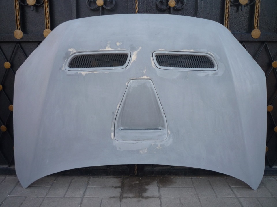

Мне кажется при хорошем дожде Бздец гене, зальет его через это решето
дыры расположены как раз после рамки радиатора и перед впускным коллектором…т.е. основная часть воды не будет попадать на ДВС…
а так…влажность под капотом повыситься…это факт!..
Тоесть на шестнаре катушки в воде будут? сомнительное приобретение)))
там вроде под впускным коллектором…топливная рампа идет…тока если на нее брызгать будет…
