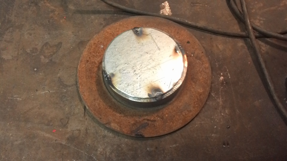

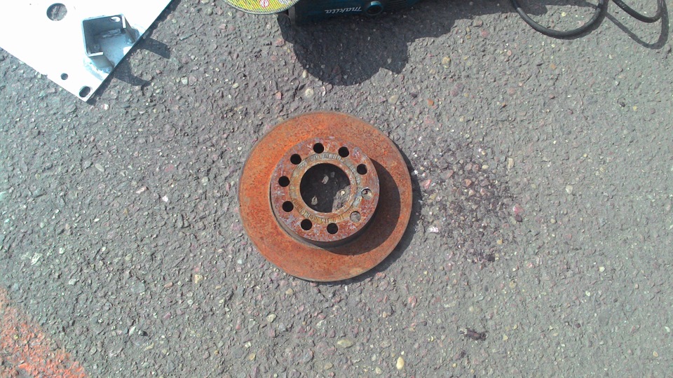

В предыдущих моих постах: www.drive2.ru/c/1930263/ и www.drive2.ru/c/1931087/ я писал про самодельную печь, сделанную из старого газового баллона.В коментариях просили подробней описать устройство самой горелки.Вот фото:

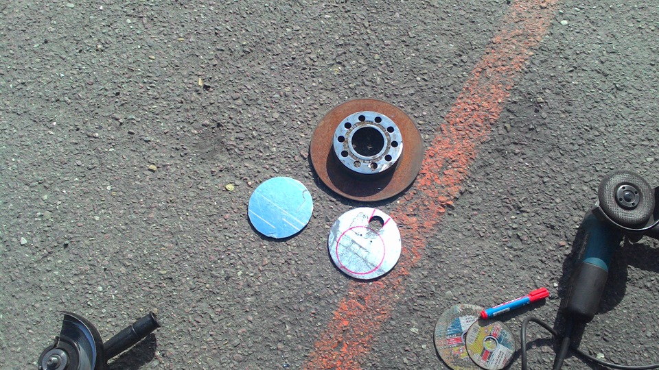

За основу я взял старый тормозной диск от ауди а 4

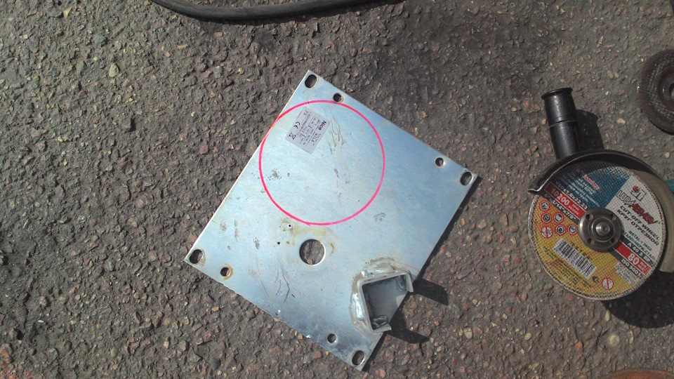

Из этой пластины изготовил два кружка, для верха горелки и для низа.
Сам диаметр подбирается по диску.

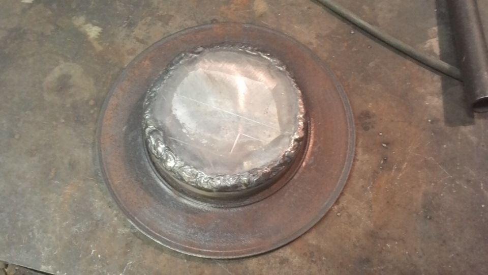

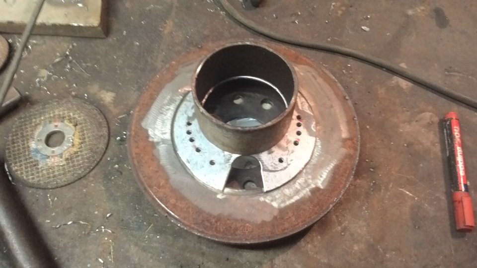

Вид снизу до сварки <img src=
После сварки.Плохо варится обычным электродом.

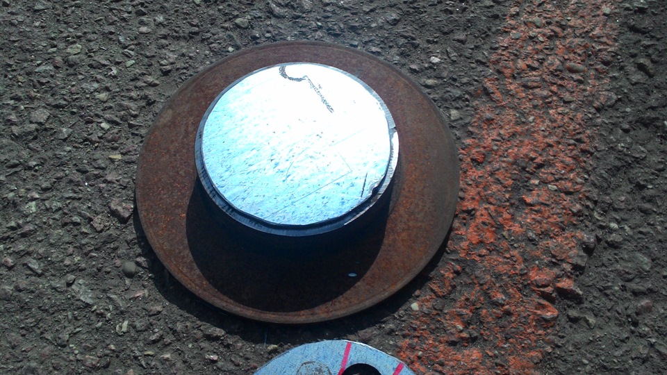

В верхнем кружке я сделал отверстие под кольцо для соединения трубы дожигателя и самой будущей горелки.Также сделал окошко для поступления масла.Также просверлил несколько отверстий по бокам для поступления воздуха в горелку. <img src=
Готовый вид после сварки.
Диаметр заднего тормозного диска 245мм, круг верхний 155мм, круг нижний135мм.Диаметр трубы 100мм.Надеюсь все описал понятно, если что то не понятно я обьясню.Видео о работе печки будет чуть позже, пока просто снять не на что.

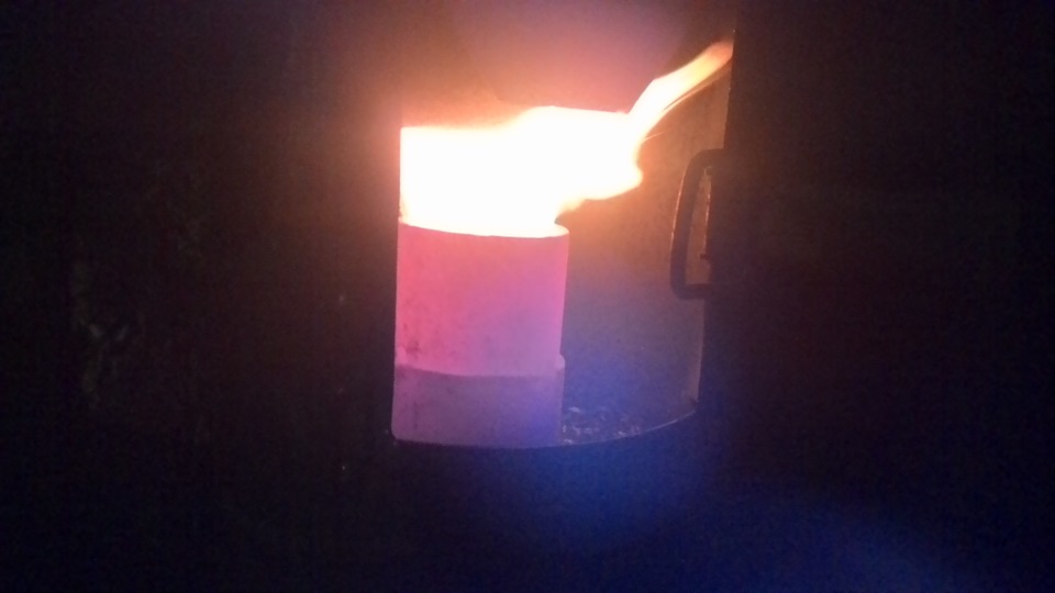

На испарителе я сделал отверстие под подачу воздуха и масла, как на испарителе печки с MY-21 (откуда мы взяли эту конфигурацию печи), но сделал доработку — установил заслонку для регулирования подачи первичного воздуха в испаритель (горелку). Эту доработку я увидел у m507xc. Печь стала раз в пять быстрее нагреваться до красна, чем это было без заслонки. В заслонке я оставил отверстие примерно D15мм, для подачи масла самотеком из трубы капельной системы.

большая получилась печь то? тепло от нее будет? с размера диска много тепла мне кажется не получишь
Да большая, греет хорошо!

Топливо краником справа, а воздух в данный момент приоткрыванием нижней дверки.Лючек в нижней дверке я заварил.

много лишних отверстий ! сильно быстро будет гореть, соответственно будет много кокса на внутренней-верхней части печки !
посмотри, хотя заварить ни когда не поздно !
Это точно, заварить никогда не поздно)).Я пока с настройками вожусь…
я на отверстие для подачи масла еще заслонку сделал с прорезью для масла и воздуха!
