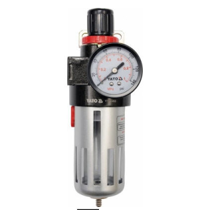

Регулятор давления для краскопульта и фильтр масло-влаго отделитель, на первый порах будут недорогими по 20-30$ Четкой информации по выбору ненашел, буду полагаться на продавца компрессора или краскопульта…

Я КОНЕЧНО НЕ ПРОФИСИПЕНАЛ, но мне кажется, что на картинке не масло\влагоотдлитель, а влагоотделитель с лубрикатором (подачей смазки для пневмоинструмента). А потом спрашивают откуда кратера и чем пистолет плюется…
Спсб, исправил)
Capssss
вот вот… у меня похожие влагомаслоотделители, которые по факту только влагу удерживают. А я все голову ломал какова члена кратера на краске и лаке… сейчас сделал фильтр из водяного гейзера с селикагелем, еще не пробовал
