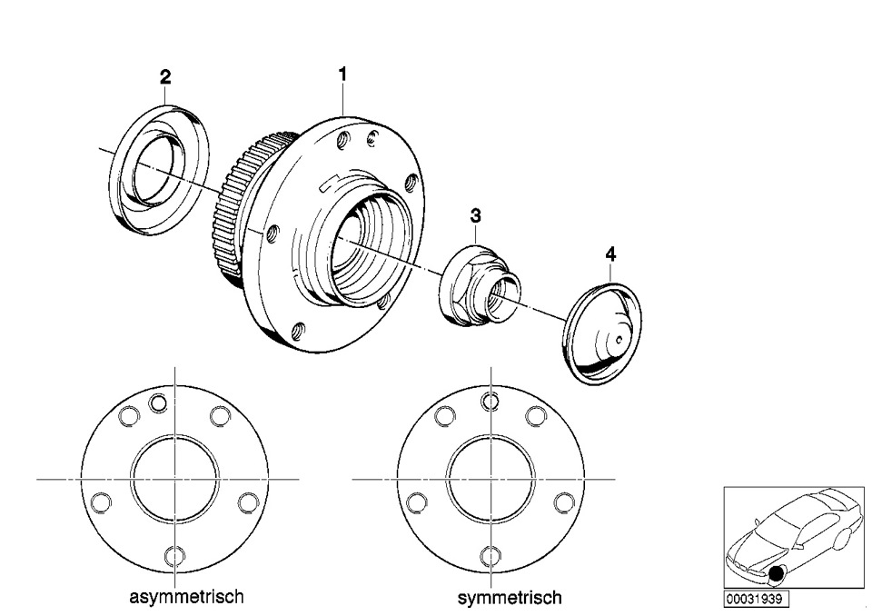

Ассиметричная ступица ставилась на все BMW e34 вплоть до 28.02.1991 года. С 01.03.1991 года ставилась симитричная ступица. Специально выяснял этот вопрос, так как дата производства моего авто 28.02.1991 года, у меня ассиметричная ступица.

внимательно сверь коронки под АБС я поставил себе фирму оптимал и пропал АБС

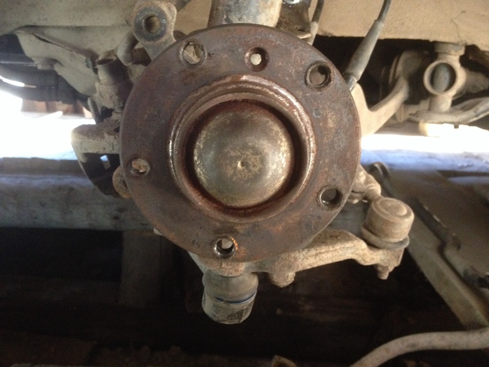

На фото симметричная ступица)

Асиметричная не влезет тебе если у тебя АБС есть. Между ступицами еще разница по венцам для АБС
Не помню чего мутил но впринципе они одинаковые разница только в размере кольца абс и пыльника железного с зади, я его переставлял просто.
да и пыльник разный
Любопытно. Спасибо
да одинаковые они.

Ассиметричная это только первые годы 88, 89 и 90 )
+1, если сравнить картинки и фото — то у тебя симметричная получается
на фото так-то симметричная
