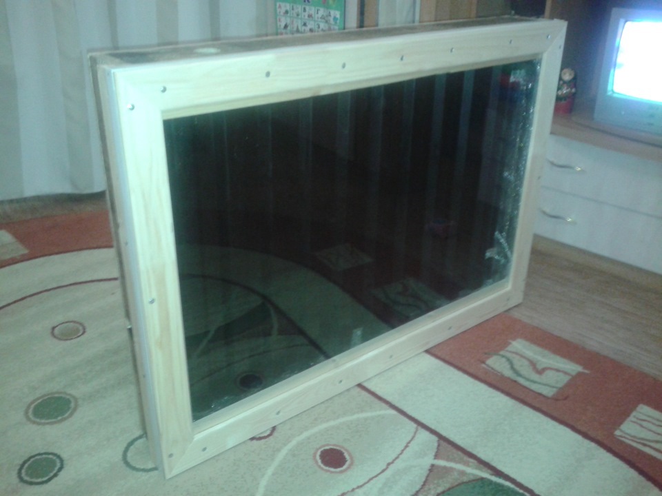

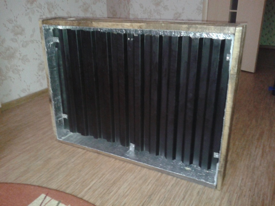

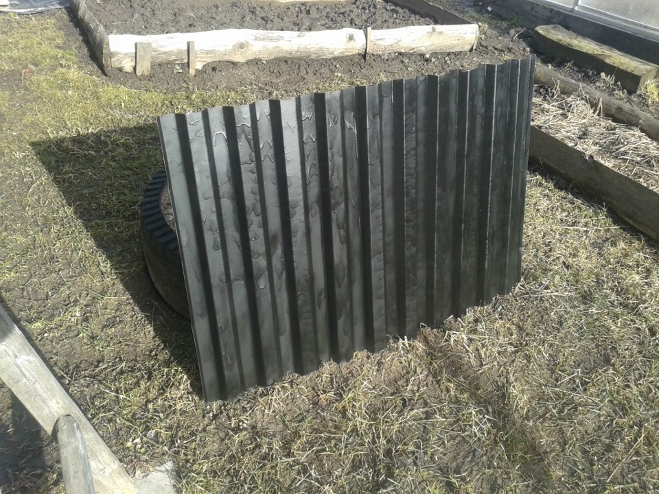

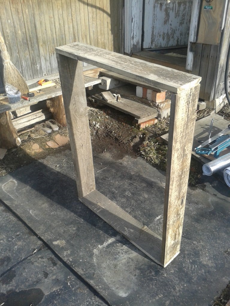

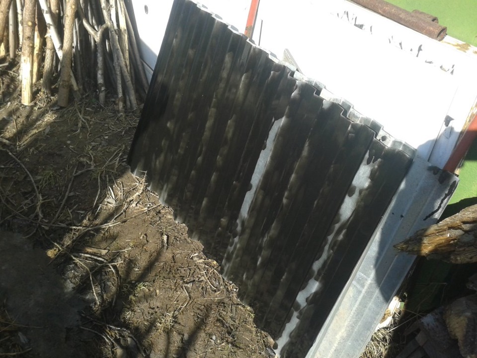

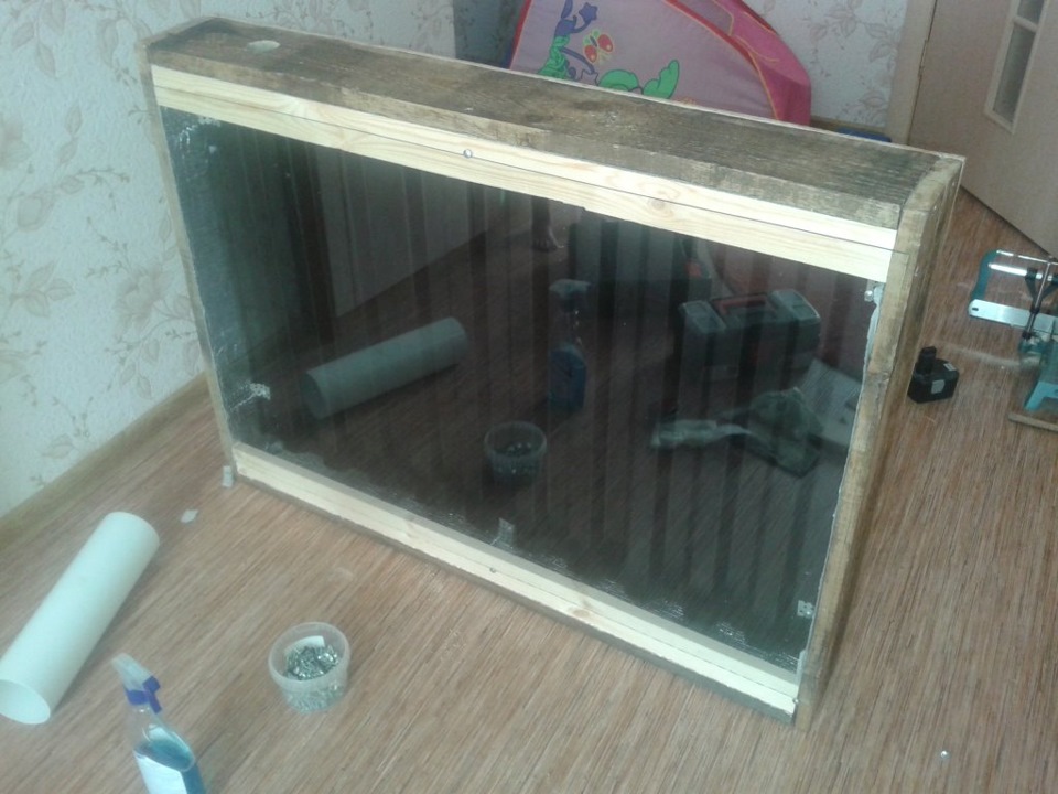

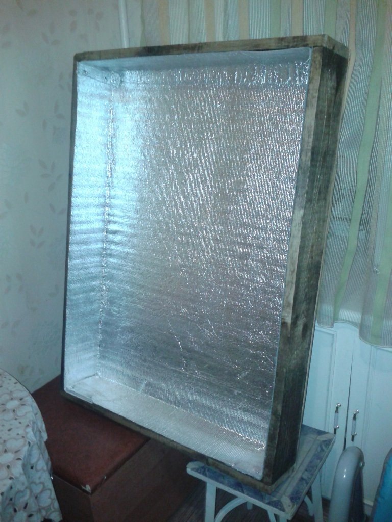

Вот мой первый серьёзный солнечный воздушный коллектор. Это деревянный утеплённый фольгированным изолоном короб с покрашенным в чёрный мат абсорбером из куска профнастила. Я не особо поверил рассказам на форуме и решил всё опробовать сам… Нашёл кусок грязного профнастила и отмыл его. Не смотря на яркое солнце оцинкованный профнастил не высыхал тк был сильный минусовой ветер… Через 15 минут он всё-же просох… В имевшемся баллончике было немного краски и я кое как окрасил лист. Через пять минут подошёл проверить лист и обалдел! Не смотря на плохую окраску и сильный холодный ветер лист разогрелся так что еле терпела рука! Это победа! ))) Далее всё закрутилось и позже прикрепил стекло. Видел разработку из пивных алюм банок, идея хорошая и работает, но уж очень заморочисто… Решил я следующий коллектор делать из демонтированной оконной рамы со стеклом (их полно на свалках), а в качестве абсорбера использовать те же пивные банки, но не полностью, а только их боковины. К сожалению установить сие чудо инженерной мысли не удалось((( ибо нет у меня ни дачи ни гаража.
Спустя три года я обзавелся нормальным телефоном и протестировал коллектор в солнечный день! Всем, кому интересно, можно увидеть сие на видео)))

Ботва какая то…тепла хватит руки погреть на 15 мин…или если на улице -20, в помещении 10кв. м будет +20 хотя бы часов 10?
будет солнце — будет тепло. забор воздуха из помещения. ну и конечно желательна бОльшая площадь коллектора. или несколько таких. этот площадью 1 кв.м. при минус один и хорошем солнце грел хорошо)))

чет кажется что бутор, неужели это чудо зимой в -10 греется от солнца?
да((( проверено
