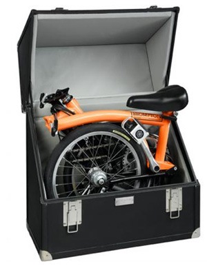

Компания Pinel & Pinel как знала и выпустила специальный чемодан для велосипедов, из дерева и кожи. Идет в комплекте к одному из велосипедов Бромтон, что сам по себе в России стоит около 90000 руб, сумец видел за 6500 евро, но возможно есть дешевле.
Вот чемодан.

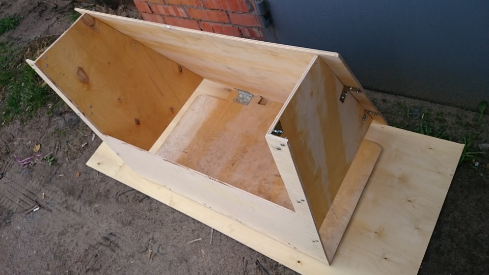

Купив в одном сетевом магазине фанеры 8мм с бесплатным распилом, уголков, винтов на 5 мм и самоконтрящихся гаек с шайбами, я приступил.

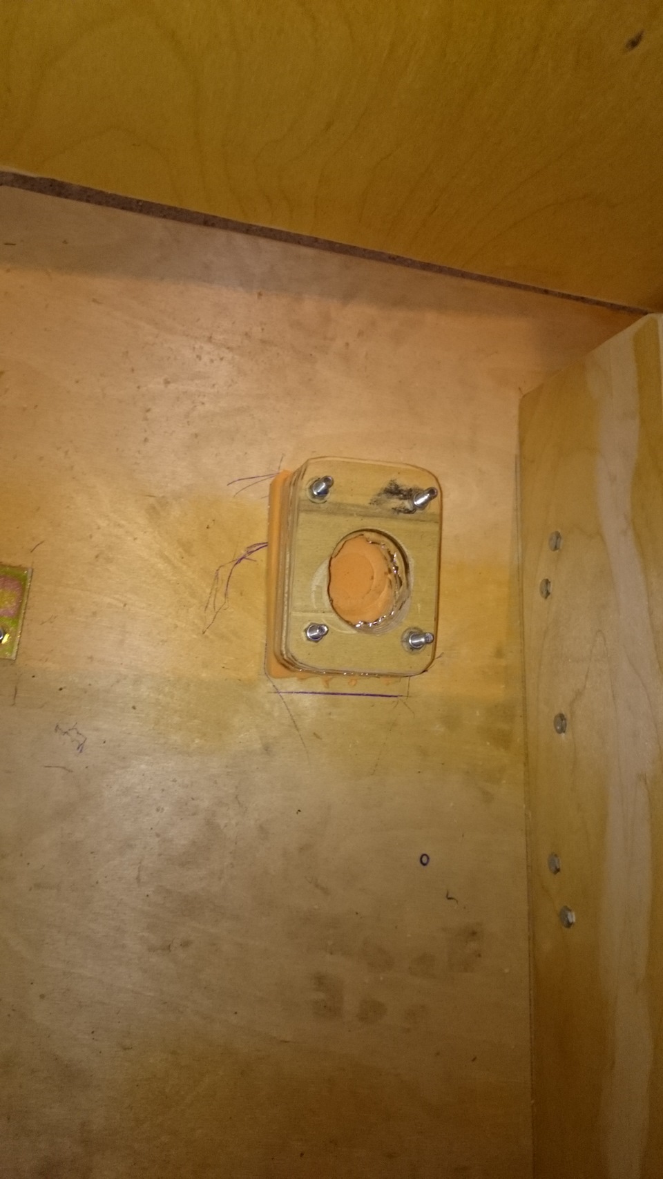

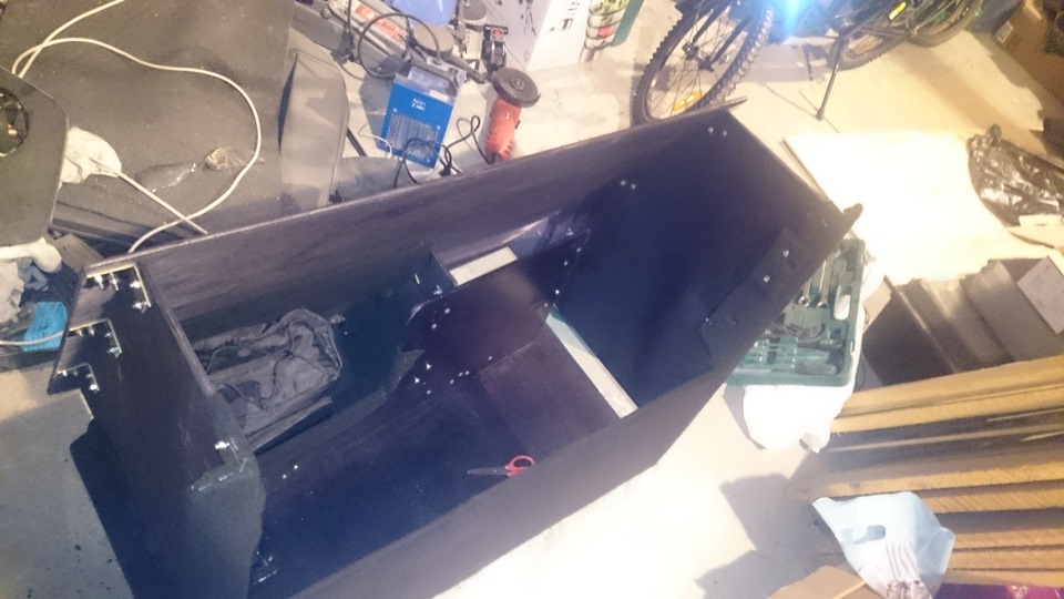

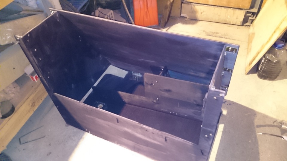

Итак собрали наружный каркас.

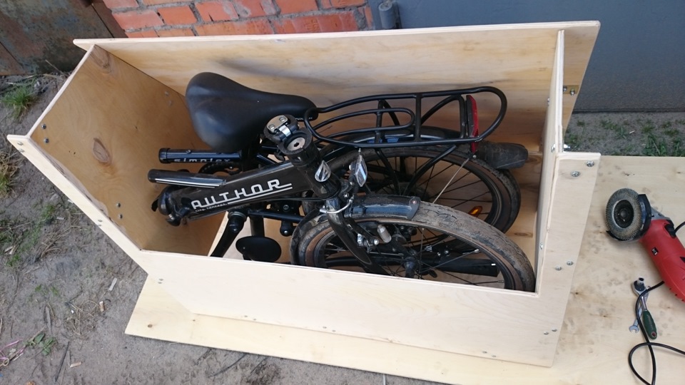

тут мы уже поставили внутреннюю перегородку и примеряем складень.

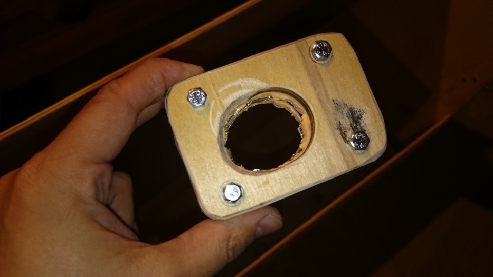

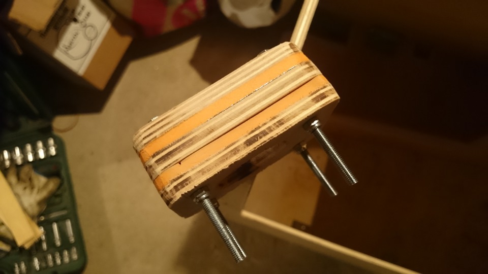

Чтобы в поворотах не поломало крылья и центральный шарнир — делаем упор под подседельную трубку, что будет держать вел по центру ящика.

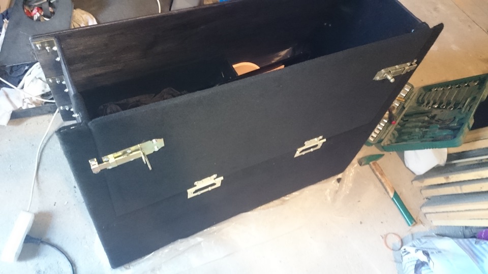

Покрываем морилкой цветом — Эбеновое дерево в несколько слоев. Думаю выражение заэбенить морилкой тут допустимо и уместно.
Потом слоем-другим яхтным лаком.

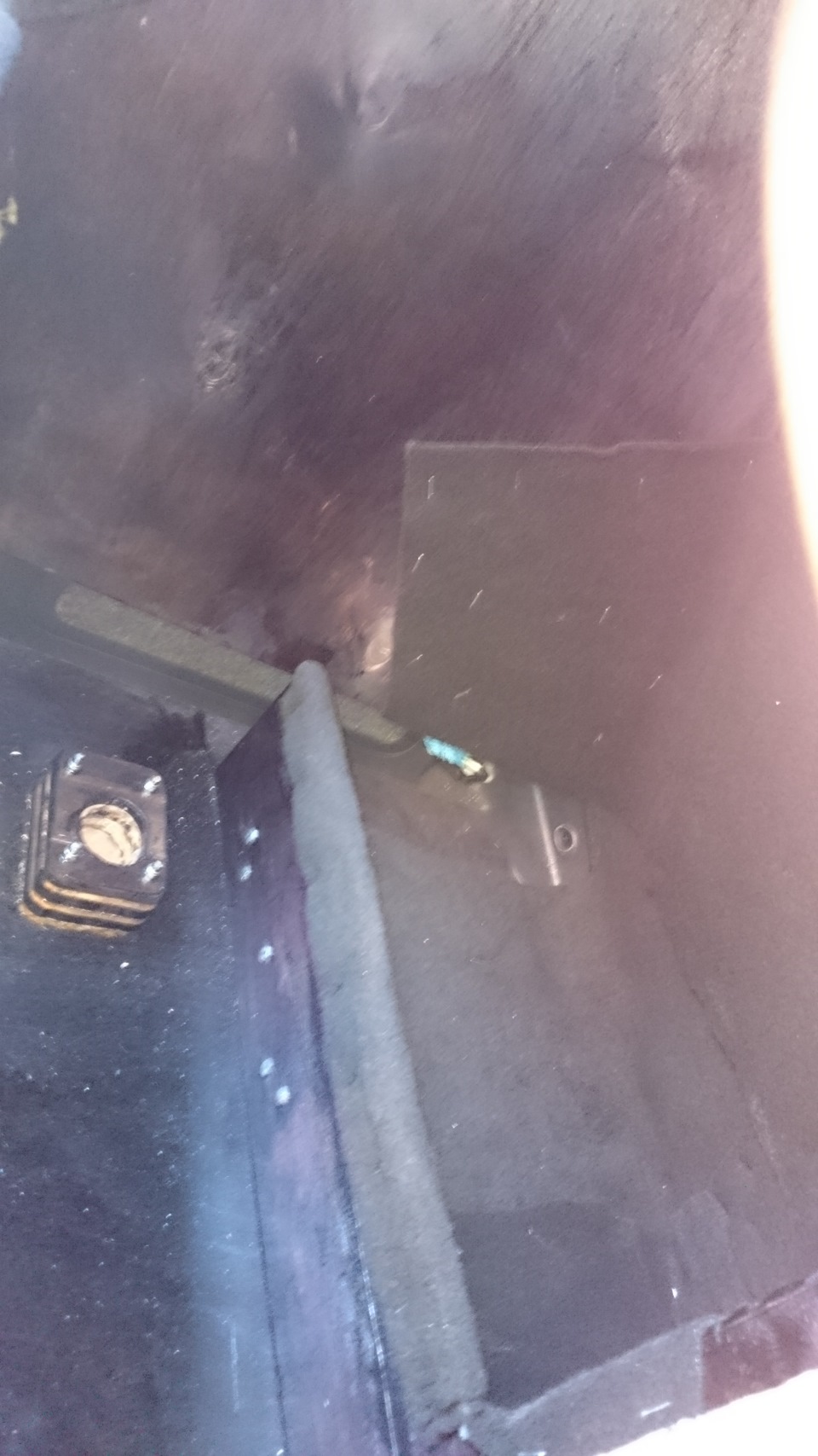

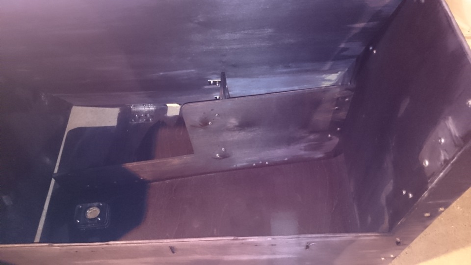

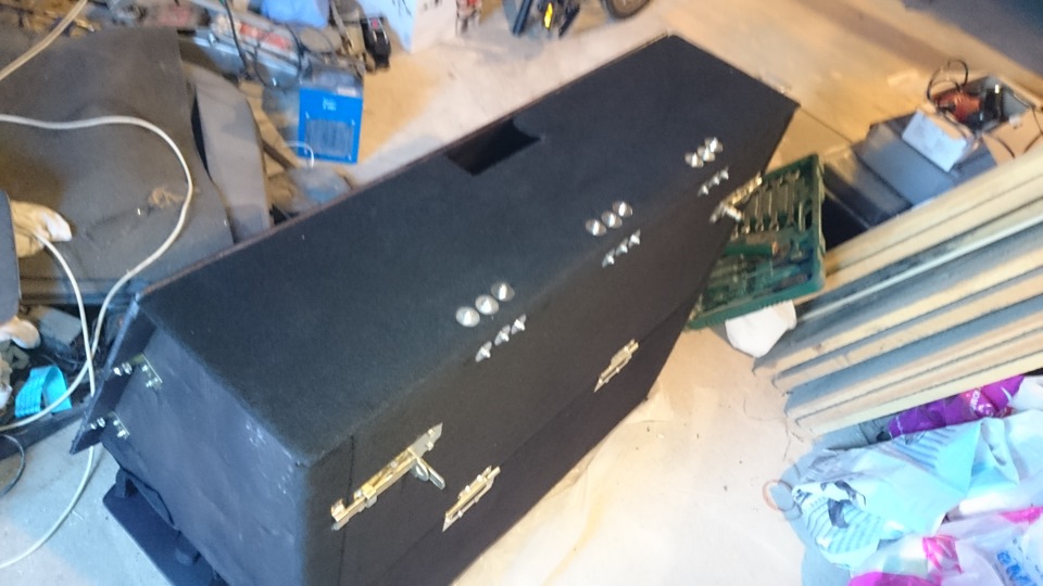

Внутри образовался эдакий отсек под багажную сумку — чтоп она не трепалась о фанеру — обиваем карпетом при помощи степлера.
Лицевую часть также обтягиваем валявшимся год карпетом, ставим крышки, защелки.

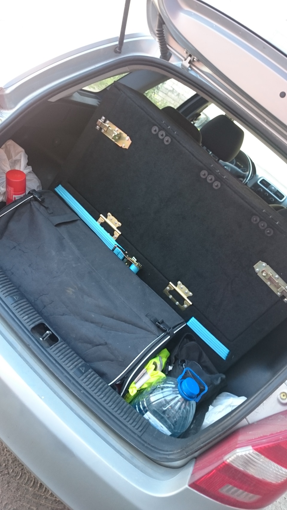

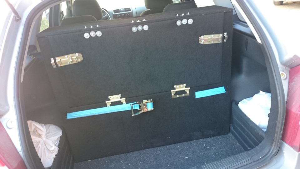

Загружаем в машину — пристегиваем трещеткой (нет, с чОрной лентой не было).

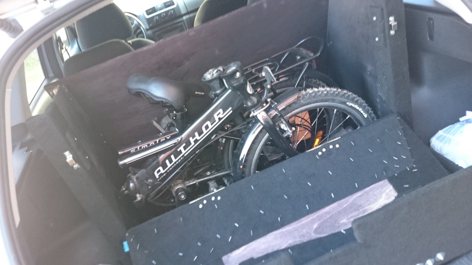

Все поместилось.
Оранжевое — это наклеенные куски туристского коврика напротив дропаутов велосипеда, чтобы не было грохота в пути и упор был на мягкий упругий материал.
Рад что все закончилось.)))))

Не понимаю… Такой маленький велосипед, который в сложенном состоянии размером со спортивную сумку… и такой огромный неуклюжий шкаф для его перевозки. Может реально проще было под него купить спортивную сумку? В чем прикол?
Тут сложного ничего.)
www.nakole.cz/images/clan…y/b2/g/000501-06balik.jpg
Вот такой же как мой сложенный велосипед.
Размер в сложенном виде 83 Х 69 Х 34 см. Вес 12,5 кг.
То есть это не спортивная сумка. Кроме этого, и это важно, в сложенном виде он должен именно стоять — так как на фото по ссылке, не лежать. В сложенном виде он нежный и от несильных напряжений в повороте на машине, если велосипед транспортируется лежа-плашмя ломаются — переключатель, тормозные ручки, отскакивают зеркала, гнуться и трещат крылья, гнется большая звезда.
То есть резко оттормозившись перед внезапной помехой — можно потом серфить по инету в поисках редкой запчасти (на складники многое под заказ) и расстегивать кошель за приличной суммой (2-8 тыс).
Кроме этого в багажнике машины придется маскировать вмятины и иногда дыры на пластике обшивки.
Это один момент.
Второй момент — этот кусок железа в багажнике должен быть зафиксирован. Я в свое время переворачивался (avtomarket.ru/opinions/VAZ/2115/7180/) — был на седане, но уверяю — многие вещи улетают и прилетают в и из самых неожиданных и в самые неожиданные места. Как закрепить велосипед да еще стоймя чтобы его не валяло не ломало и в голову чтобы не прилетел при кульбитах? Только ящик.
Третий момент — если без ящика поставить велосипед к спинке сиденья вплотную — то он столько место по погрузочным метрам и займет как и ящик, то есть площадь багажника занимаемая будет аналогична +- 5 см. Ящик вовсе не большой — просто у меня Шкода Фабия)
А специальная сумка у меня есть (специально под них продаются разного вида и типа сумки) Сумкой пользуются для переноски в метро, автобусах, в офис заносят в сумке на плече. она мягкая — не защищает — просто как чехол не более.

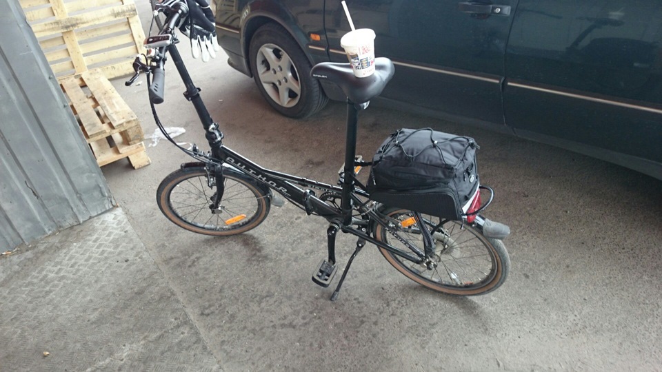

Ого! Есть где развернуться! Седло Брукс особо отметил)))) Уважаю)
Да седло действительно удобное, сразу видно, что вы в теме!
вел хороший. Чешский Author ?
ящик, что заэ…енил -ваще отвал башки ! Четко все !
И синяя лента к месту, тут уж никак не придерешься :)
Дада, чешский Автор Симплекс 2011 года))
