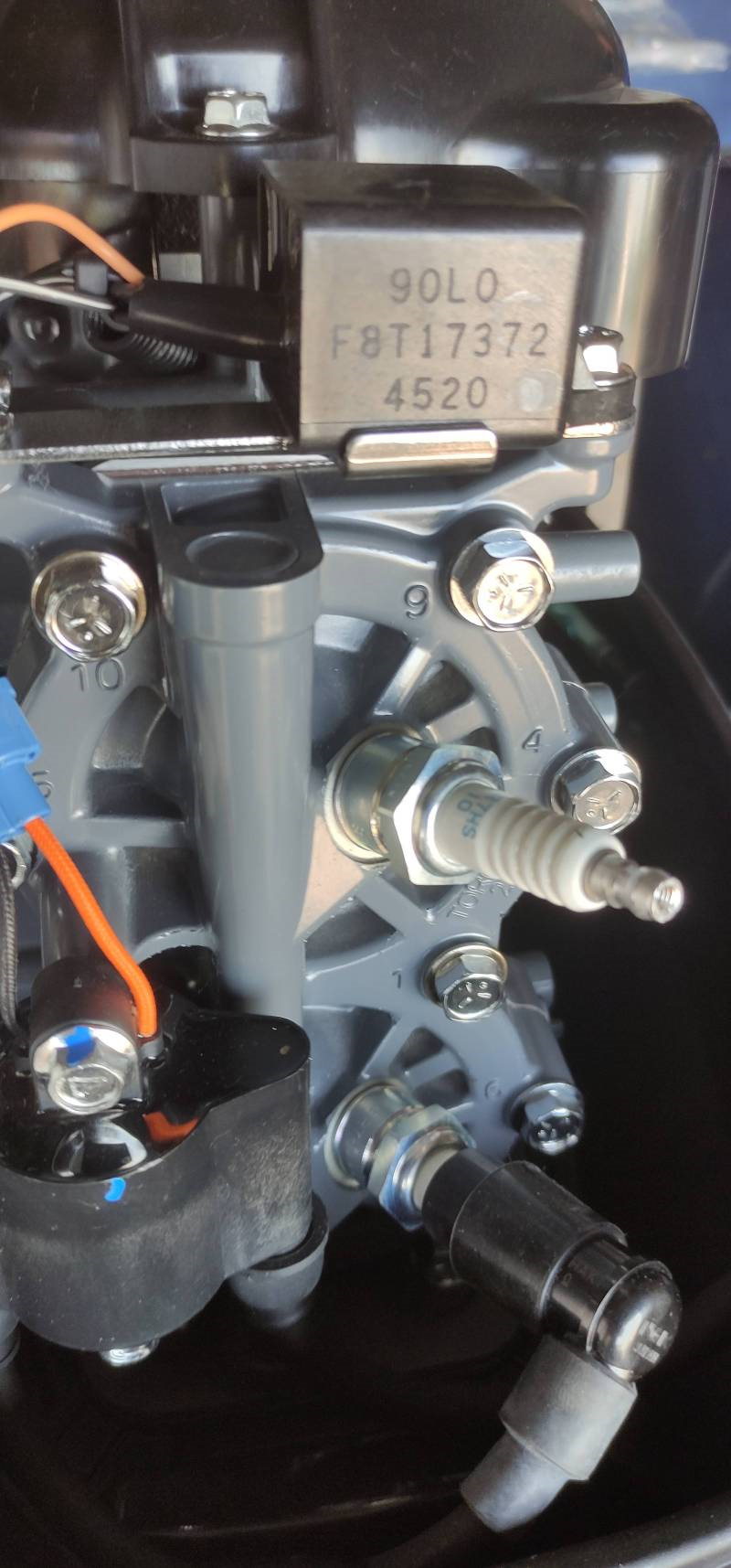

Выкладываю отчет и свои фото как я переделывал ("раздушивал") подвесной мотор Suzuki DT9.9AS.
Понадобятся:
— ограничитель лепесткового клапана от ПЛМ Suzuki DT15A — номер для заказа: 13152-90L00-000 (необходимо приобрести 2 шт.)
— отвертка "крест"
— накидная головка на "10" и "12"
— немного времени
И так, начнём…
1. Снимаем колпак с мотора и убираем в сторону, что бы не повредить (новый стоит очень дорого)
2. Снимаем ручной стартёр, и аккуратно в бок кладём
3. Вывинчиваем винт, который раньше не давал крутить ручку газа полностью (до упора) и убираем насовсем подальше
4. Обратите внимание — здесь располагалась раньше гайка
5. Снимаем наружный кожух пластикового воздухозаборника и кладём в сторону
6. Откручиваем 2 болта и снимаем внутреннюю пластиковую часть воздухозаборника
7. Аккуратно снимаем карбюратор и в бок кладём
8.Снимаем фильтр и в бок кладем
9. Откурчиваем болт на блоке управления тягой газа
10. Снимаем пластиковую тягу (кому как удобно)
11. Блок управления тягой газа в бок кладём
12. Снимаем коробку и убираем в сторону
13. Если вдруг (а это у многих происходит) окажется ненужная запчасть, то она должна стоять тут

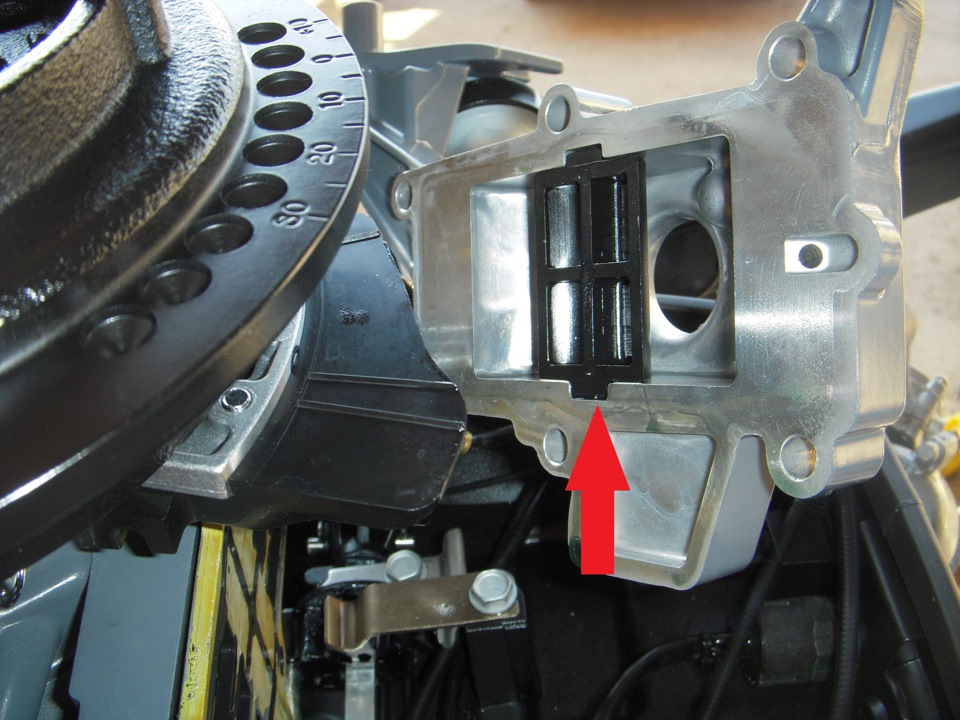

14. Снимаем плату (желтая деталь), на которой крепятся ограничители
15. Плата снята, видим "родные" ограничители 9,9
16. На плате снимаем "старые" ограничители лепесткового клапана, ставим "новы" от пятнашки…
17. Собираем всё аккуратно в обратном порядке…
Всё! На колпаке "9.9", а внутри 15 "лошадок"!
Надеюсь мой отчет кому-то помог… Всем удачи!

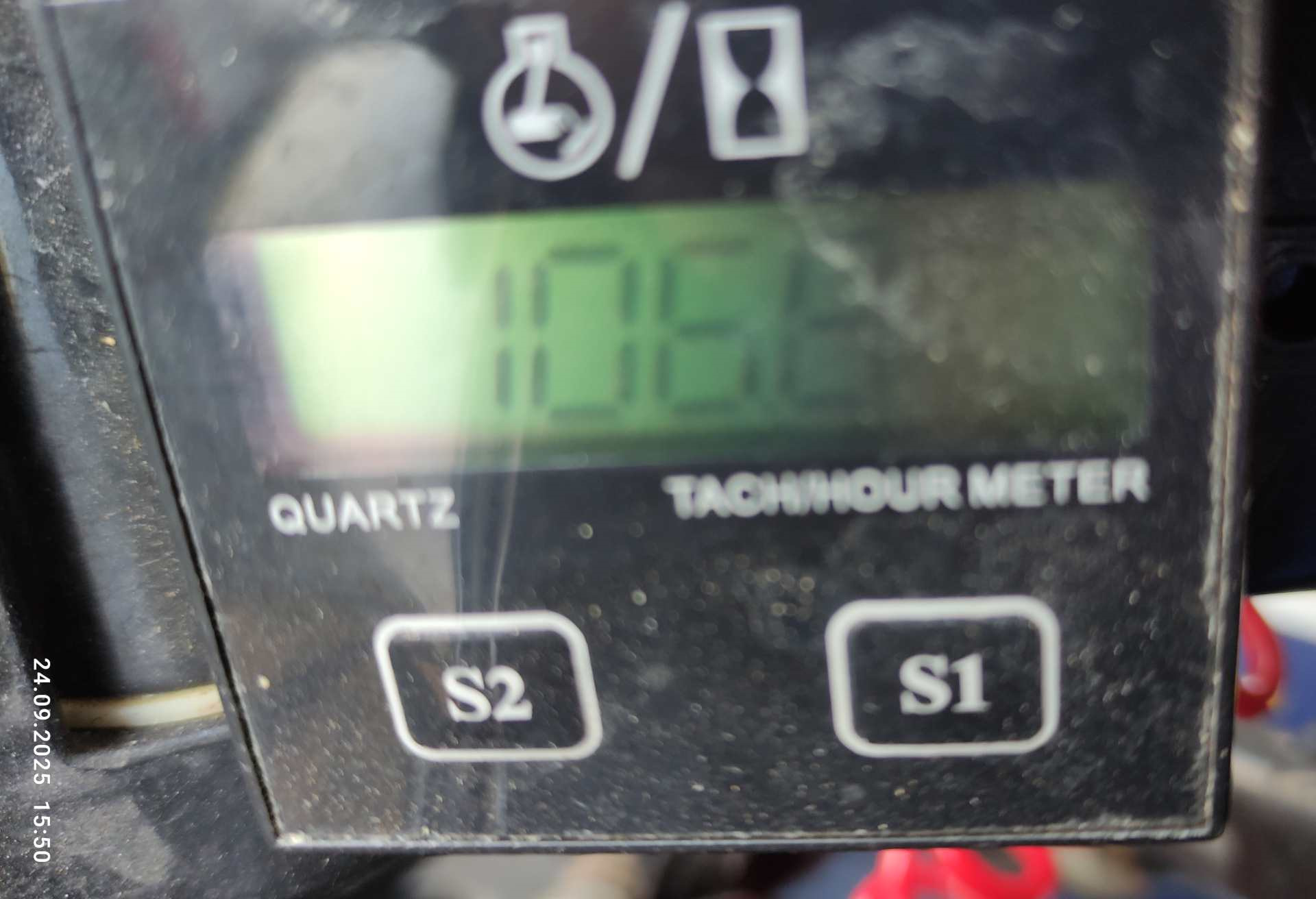

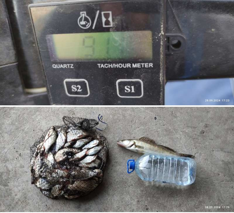

25.09.2025. Немножко эксплуатирую… В этом сезоне мало свободного времени…

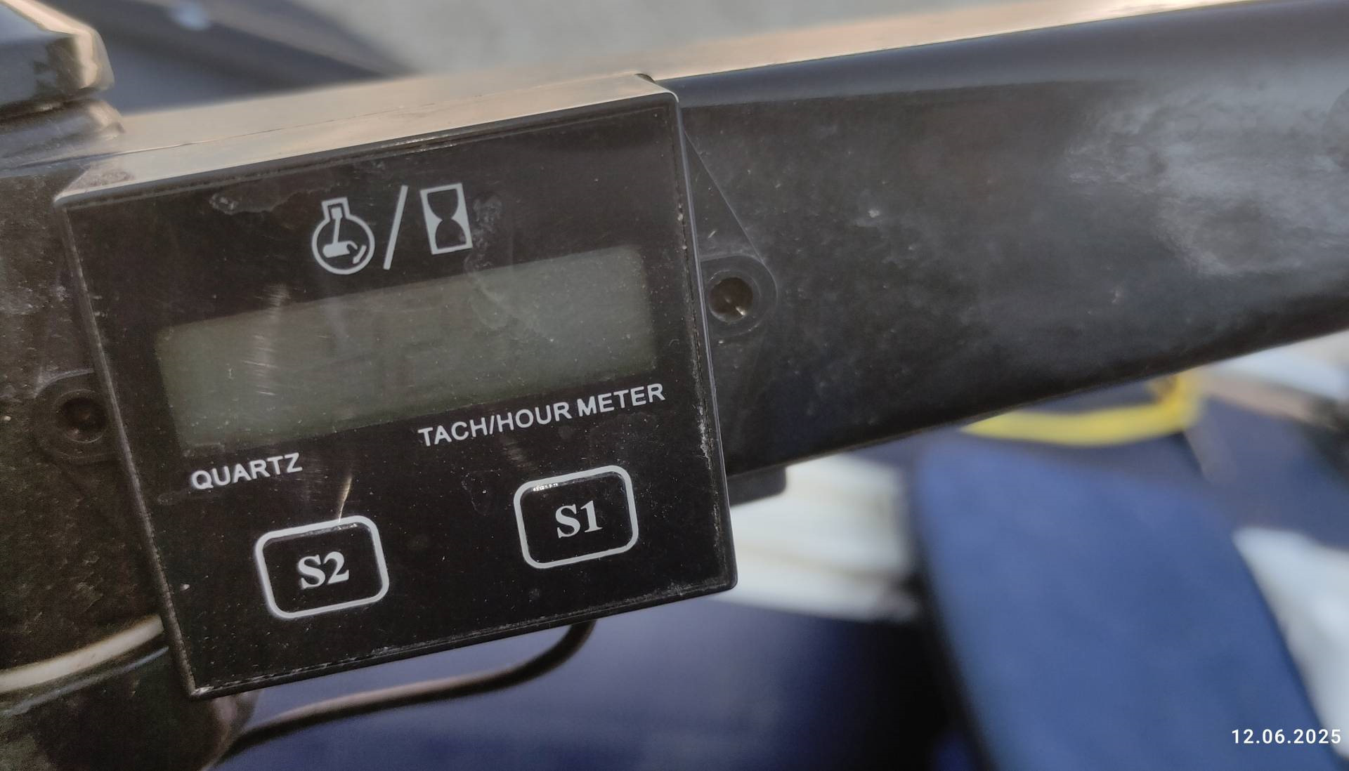

12.06.2025. Замена масла в "ноге" + замена свеч и затем — СТАРТ нового СЕЗОНА. 92,9 моточасов (для истории)

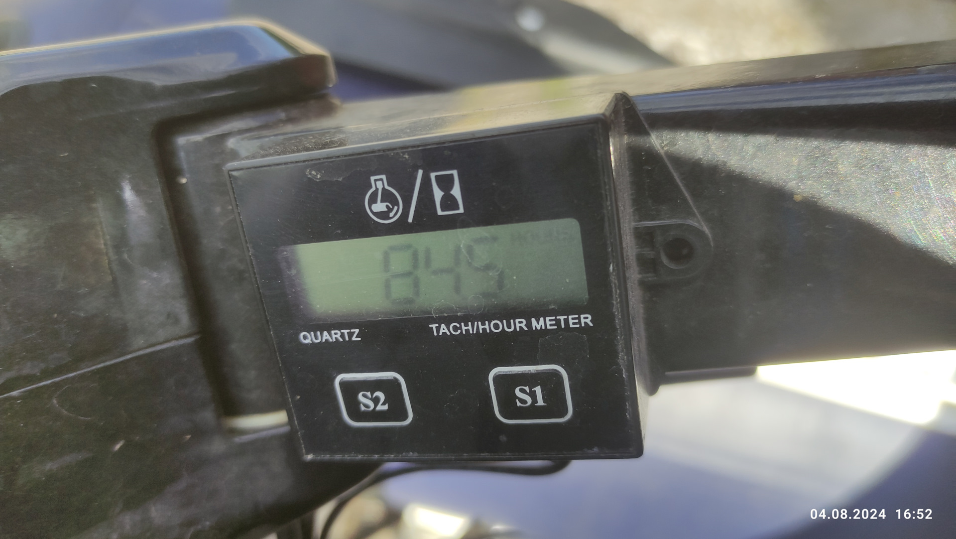

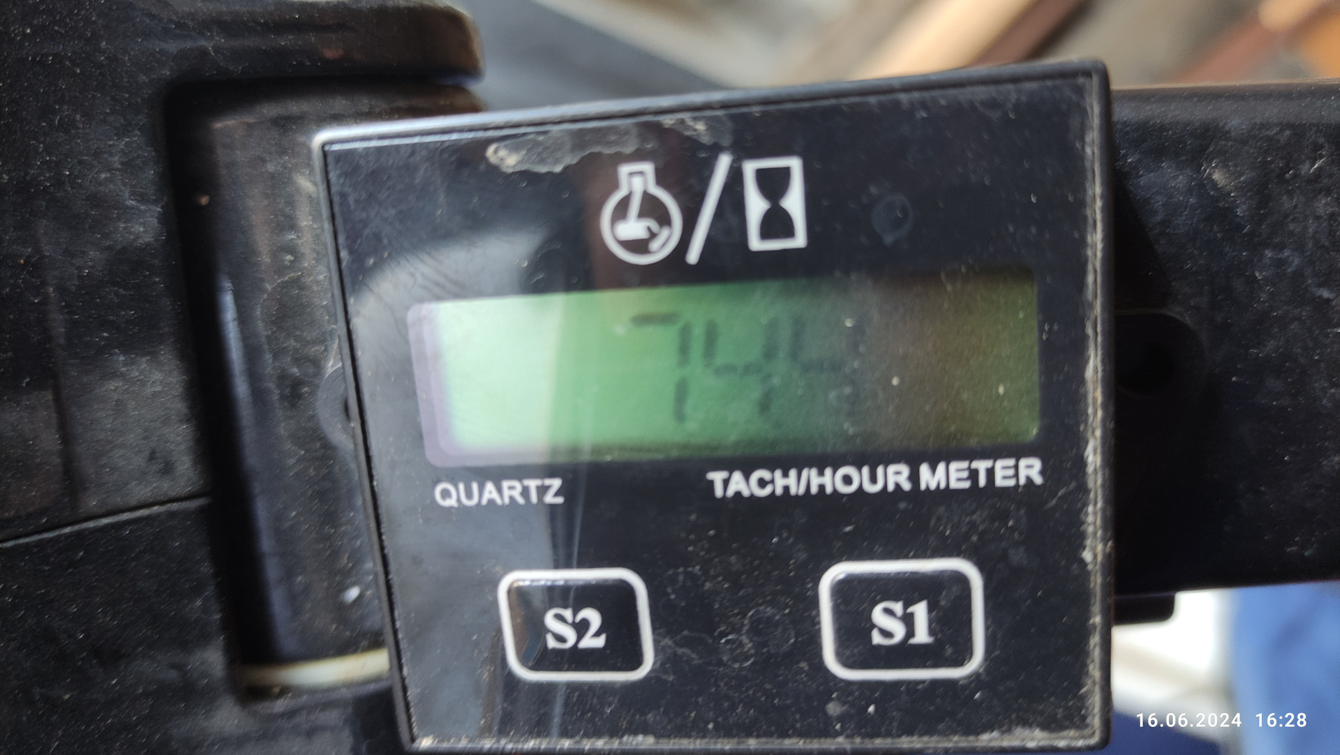

Рыбачу… на 16.06.24 счётчик показал 74,4 м/ч
12.06.24 немного порыбачил, итого — 69,8 моточасов

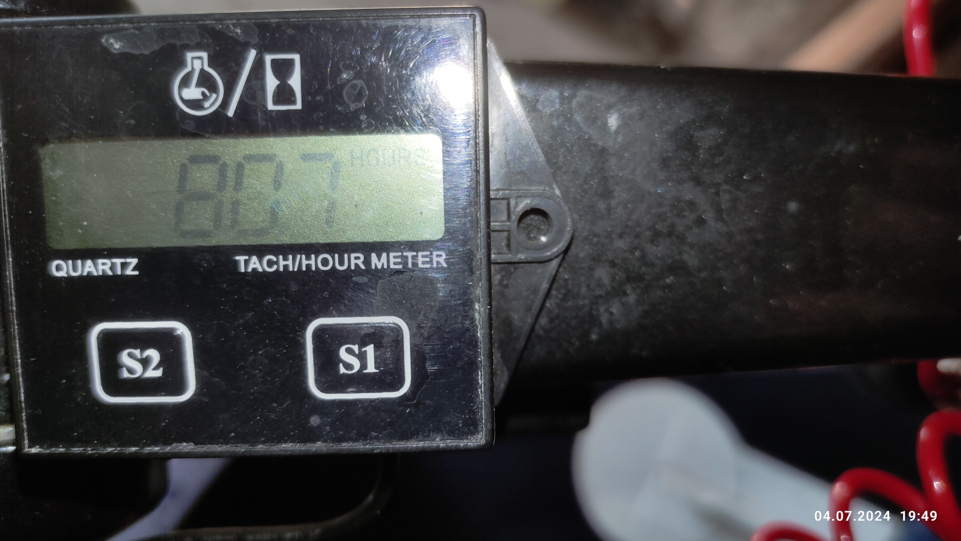

Всем привет. Запись для истории. Сегодя 11.06.24 открыл сезон, немного походил по воде…На берегу фото мото-часов "66,4" на фото. Да, мот завёлся (на новой смеси АИ-92 + масло Маннол) после зимы с 3 "тыка"

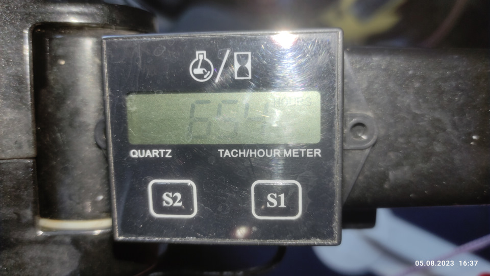

Небольшая рыбалка 05.08.23. Мото-часы "65,4" на фото. Использую масло (начал использовать) "Маннол" — немного дымит по сравнению с предыдущим Мотюль

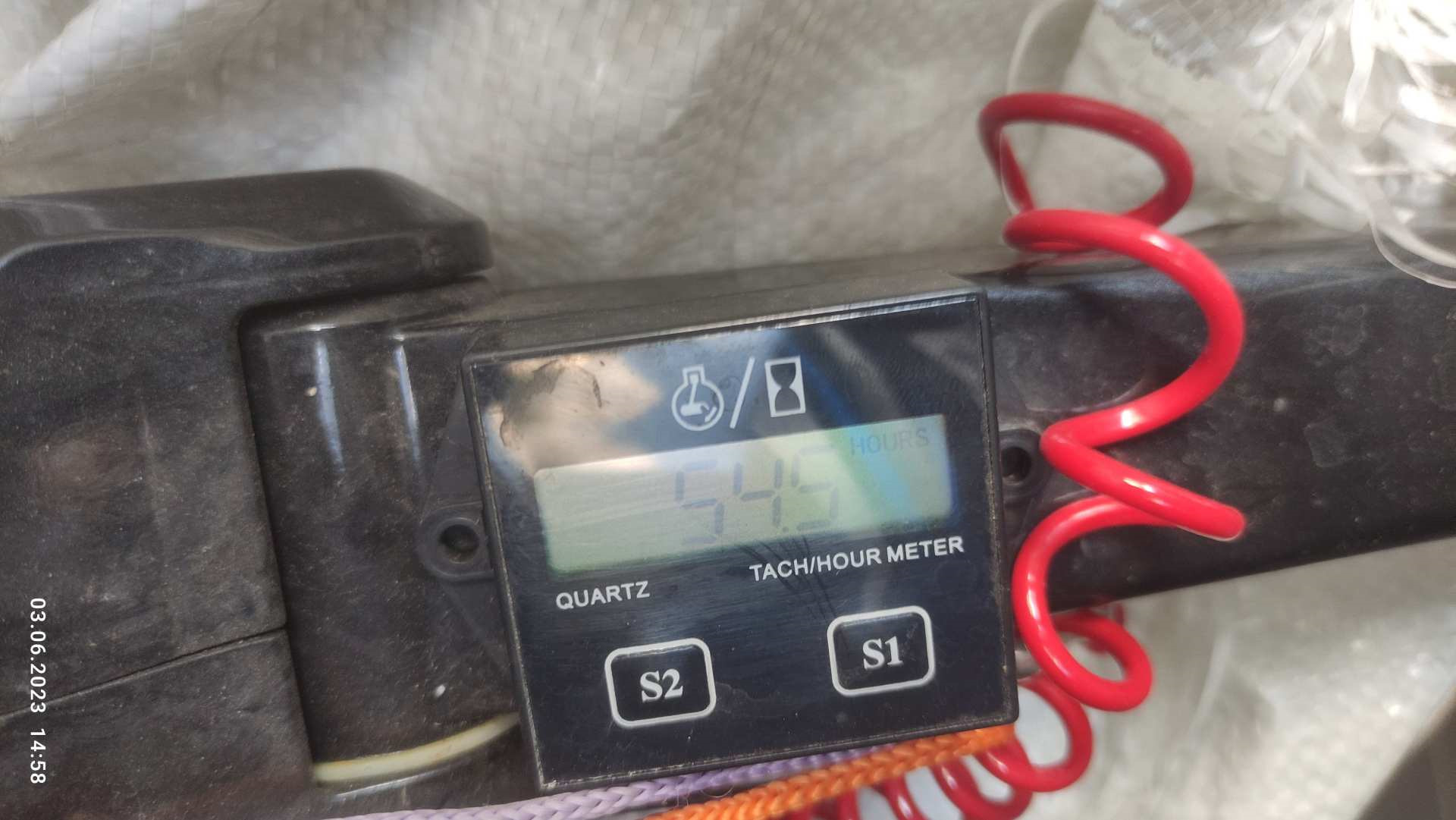

03.06.2023 — пробег (мото-часы) в начале сезона.

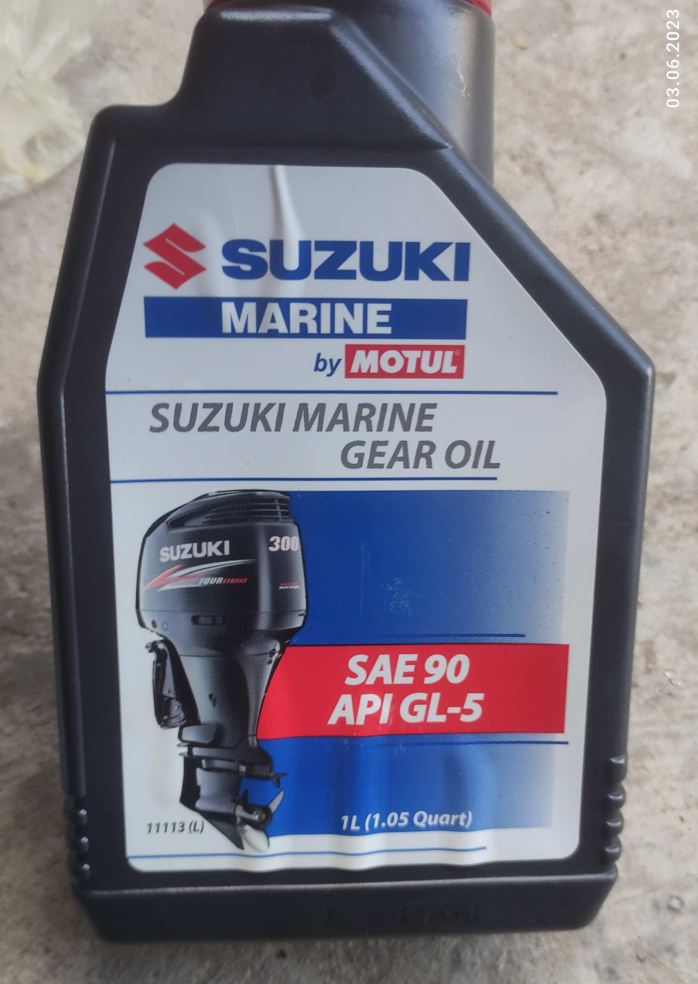

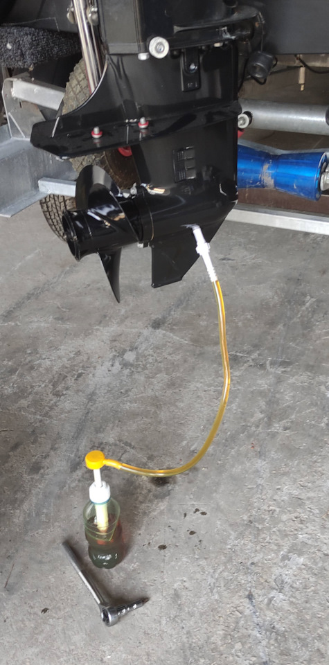

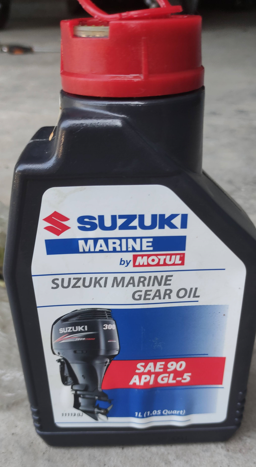

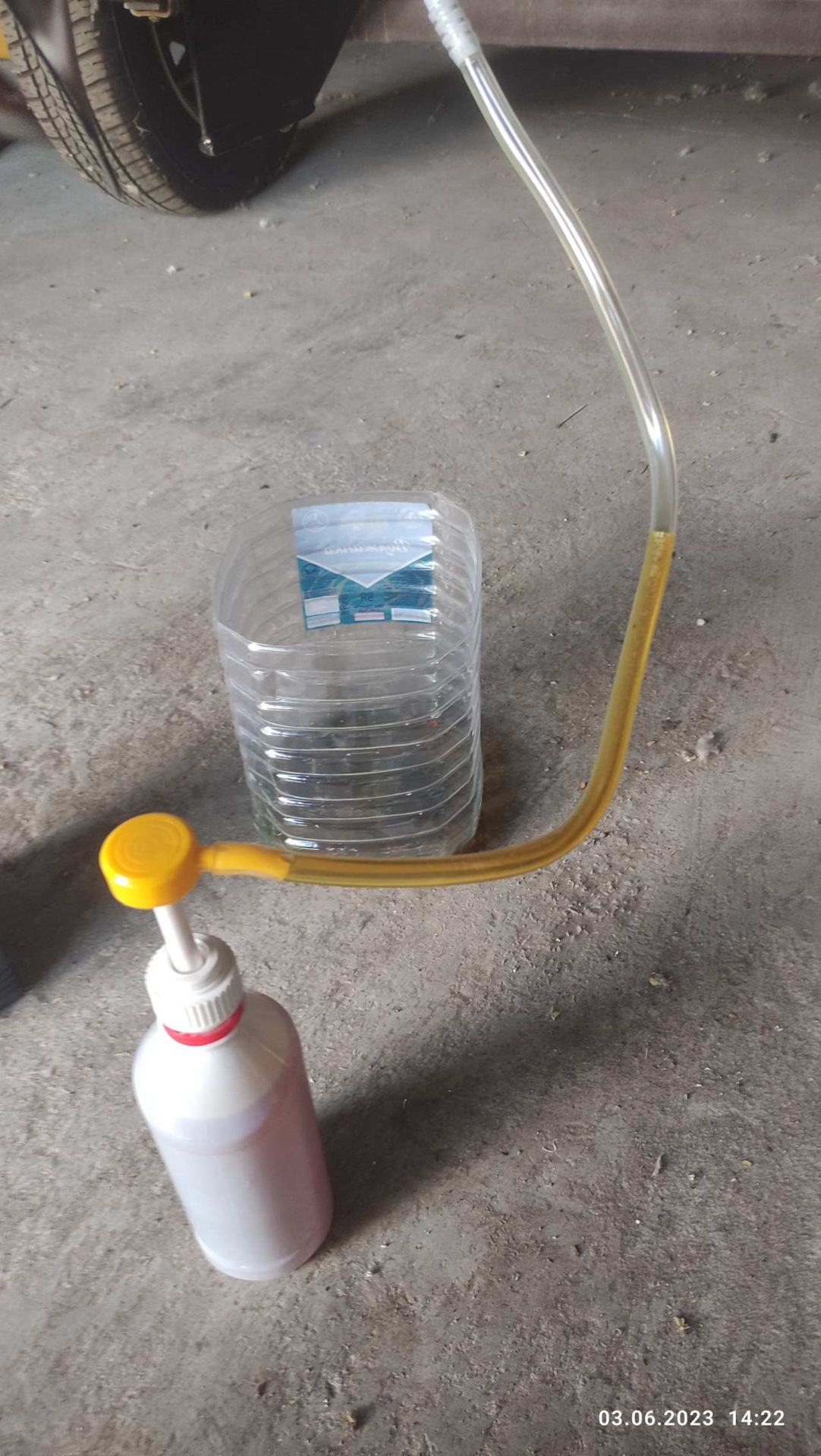

03.06.2023 смена масла в редукторе (начало работ)

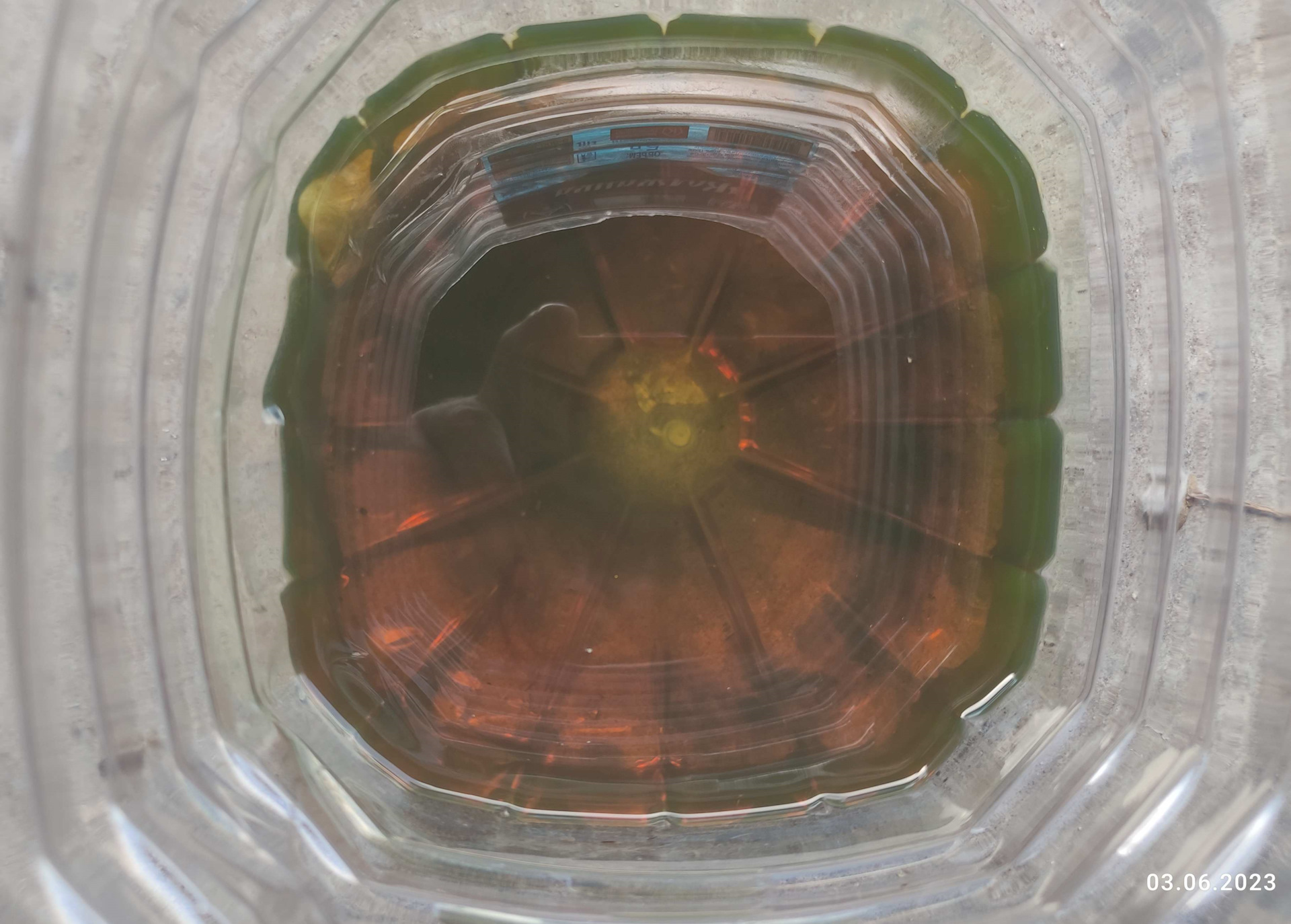

03.06.2023 вот такое масло в редукторе до этого было и снова залил
03.06.2023 слил старое масло — прозрачное "как слеза" (на фото отдаёт синим цветом — в баклашке старой была до этого жидкость
синего цвета
Заранее был куплен вот такой "девайс" (недорого, покупал то ли на Озоне, то ли на WB) — рекомендую приобрести

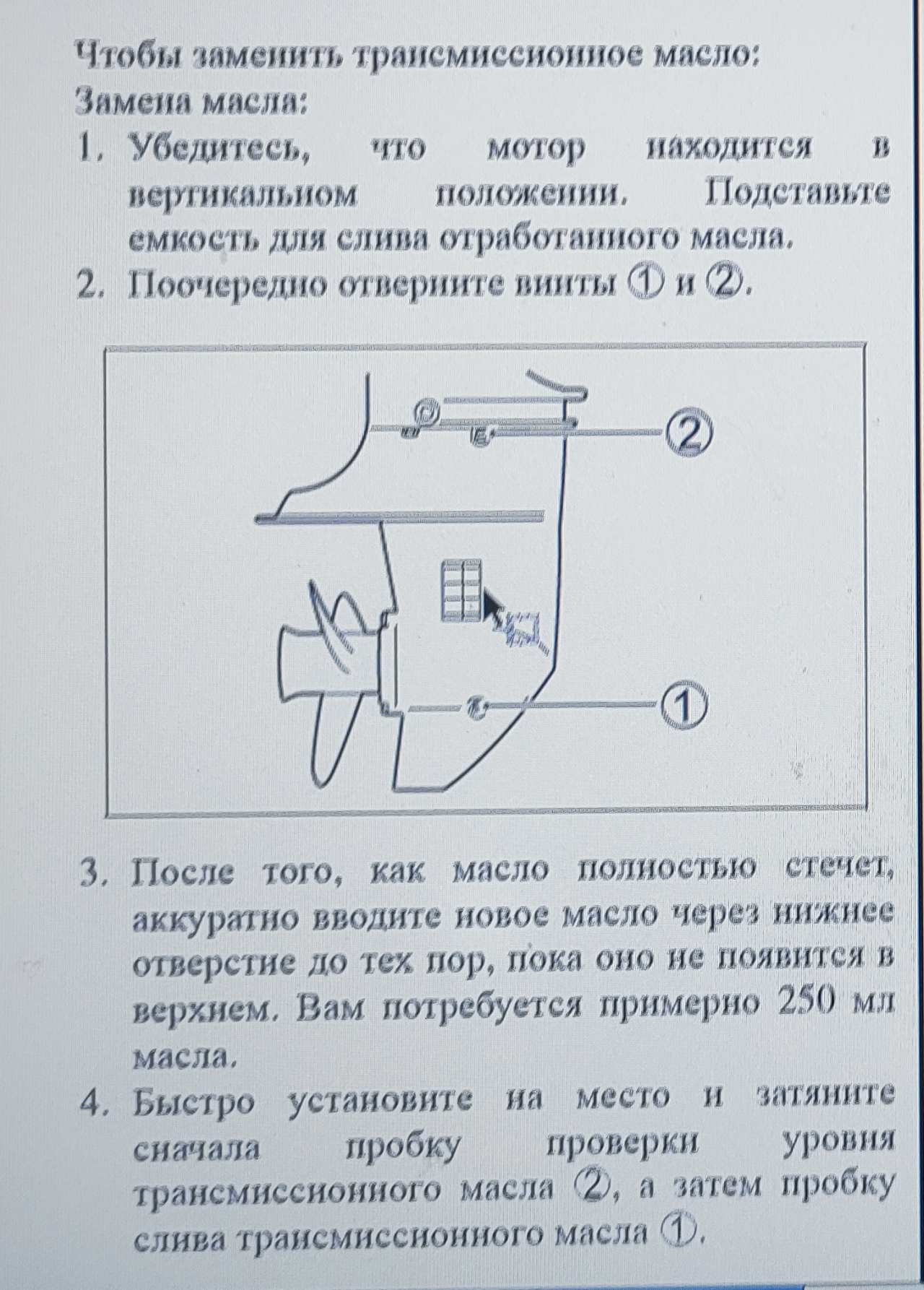

03.06.2023 смена масла в редукторе (шпаргалка у кого нет)
