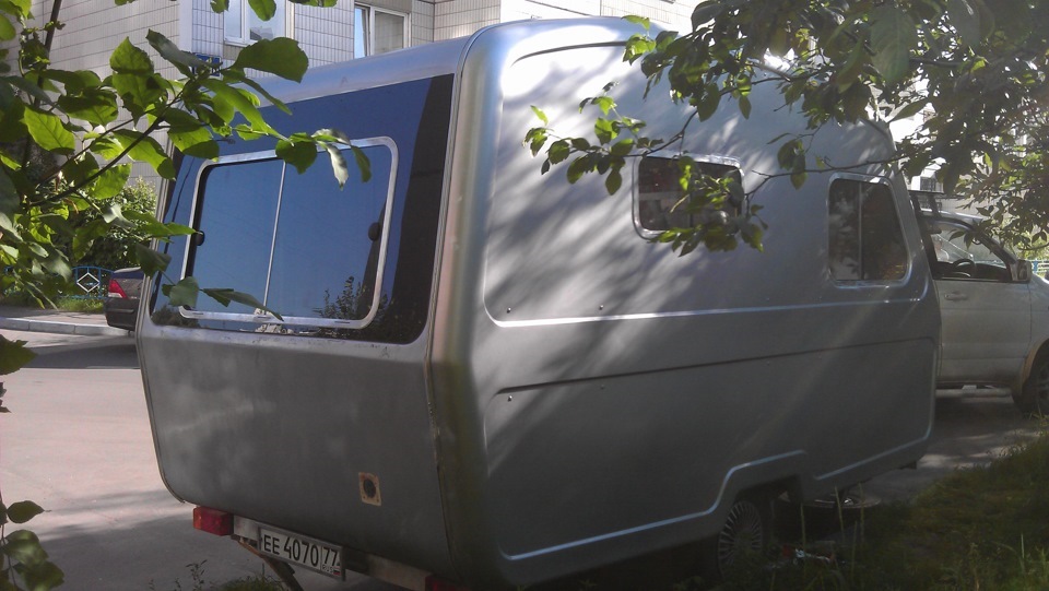

Наш подопытный прошел нелегкий путь от спецприцепа, до офиса продаж страховых полисов у МРЭО. К новому владельцу Ныса попал с не заводским, а обычными стеклами, которые были установлены с помощью универсального оконного уплотнителя.

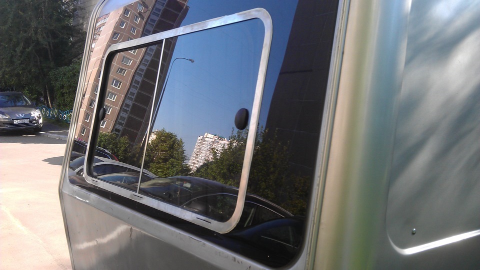

С таким остеклением эстетический вид прицепа-лаборатории был не шикарен. А так как использование прицепа планирутеся в качестве туристического прицепа-домика, то глухие стекла никак не вписываются в желаемый проект. Было решено поставить раздвижные окна, ну а я помог владельцу с воплощением этой идеи. Ведь как никак занимаюсь производством раздвижных окон для транспорта.

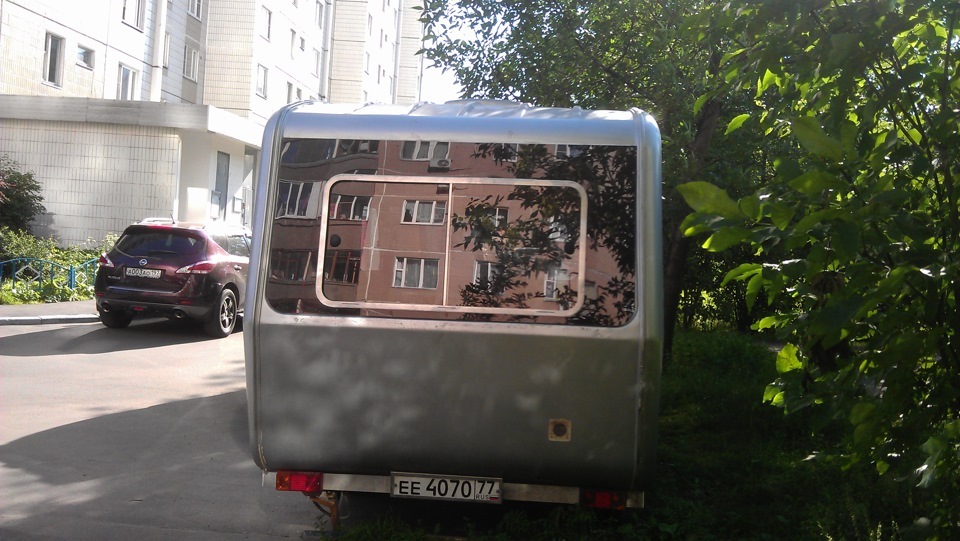

Заднее и лобовое темное стекло это поликарбонат, установлен силами и по инициативе владельца. Хотелось бы отметить для тех кто будет рассматривать поликарбонат в качестве элемента остекления… берите 10мм, не тоньше.
По факту прицеп перевернут задом наперед. Выход получился на проезжую часть. Так удобней владельцу, я имею ввиду не выход на трассу, а расположение скорлупы на шасси.
Далее прицепу предстоит перекраска в белый цвет, утепление и шумоизоляция полиуритановой пеной ( промышленное напыление), установка эксклюзивной мебели по проектам владельца…
Если интересно и Вам нравиться — пишите. Владелец живет рядом, буду наведываться, фоткать. Идей у хозяина полно. Самому интересно. :)

Развернуть вообще интересная идея, есть на примете такая шкарлупа без рамы, не плохая база для самоделки, но смущает плохая аэродинамика, а если развернуть, то прилично лучше должно быт . Плохо что выход на дорогу, но, в принципе, не большая проблема, на ходу же никто не будет там сидеть.
Ну смотря как пьянка пойдёт :)
Поликарбонат 10мм? Вы серьезно ? Бронекемпер что-ли ? :) Или вы про сотовый ? Чёт сотовый на окнах это вообще ахтунг.
Серьёзно. Для такой площади-самый оптимал.

А Вы работаете в v-or? Видел там это прицеп. Я все думаю сдвижное на перед, как Вы делали тут. Пока все думаю в общем, строю бюджетный вариант:) у меня 132й прицеп
Да. Учтите, что прицеп в этой теме перевернут на дышле в обратную сторону.

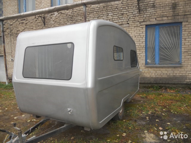

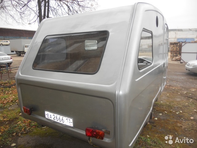

Это прицеп Niewiadow N126N тоже польский. Они выпускались в укороченных и удлиненных вариантах укороченный с индексом Р удлиненный с индексом N на укороченных был люк на пол-крыши. Чехи тут не при делах. Сам искал такой в Польше за разумные деньги, но так и не купил.
Спорить не буду. По бумагам это Nysa. В союз поставлялся как Nysa. Возможно чехи не производили его де факто, но бумаги оформлены на Nysa. Niewiadow в полетах замечен не был :)
