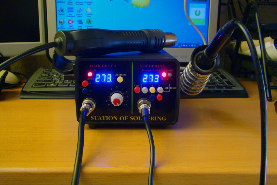

Ну вот и обзавелся я паяльной станцией с достойными характеристиками =). Заморачиваться с микроконтроллером не стал — прикупил DIY набор в Китае( www.ebay.com/itm/17174029…geName=STRK%3AMEBIDX%3AIT ) с настоящим жалом T12, и врезал его в блок питания ПК. Блок предварительно переделал на 24В (писал ранее как переделывал вот тут www.drive2.ru/c/2139425/ ). Ну и потом высверлил все необходимое в корпусе БП.
О получившемся готовом изделии — красотень, набирает любую температуру от 0 до 450 за несколько секунд. Регулировка температуры с любым шагом. Датчик покоя срабатывает если не шевелить паяльник какое то время, температуру опускает до 200. Пробовал выпаивать крупные детали из бессвинцового припоя, тоже норм. В целом обошелся мне в 1100 руб. Ну и главное удовольствие от работы своими руками :).

а если вместо паяльника подключить фен в принципе тоже ведь должно работать?
В принципе не должно работать.
А как заставить?)
Да никак. Разные алгоритмы работы.
Подскажите имею такую же только в оригинальном корпусе и есть еще отдельно сам паяльник от Lukey 936
возможно ли подружить 936-ой с этим контроллером?
пробуйте)
molot76
Не получится. У этой — Т12 жала. У них термоэлемент совмещен с нагревателем.

Круть! Из выключенного состояния до рабочей температуры за какое время разогревается?
У меня была станция с такими жалами, до 360 градусов нагревалась секунд за 8-10
на видео можно замерить, тоже очень быстро, вот только если бессвинцовку паять — 400 ставлю и секунд 20-30 надо подождать, чтоб до кончика жала температура дошла), а обычный припой — на 250-300 град. включил и за неск секунд — паять можно)
