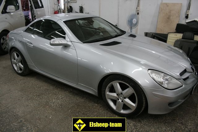

Машинку эту мы делали года полтора-два назад. И вот Вспомнил про этот проект и решил его и здесь опубликовать.
На сайте нашем, отчет о данном проекте, разумеется есть. И там описано в мельчайших подробностях что, как и зачем было сделано.
Здесь же, как всегда — общие тезисы.
Задачи, поставленные клиентом:
Громко, зрелищно. Так, чтобы не стыдно было в журнал инсталл дать (статья о данном инстале была в "Автозвуке")

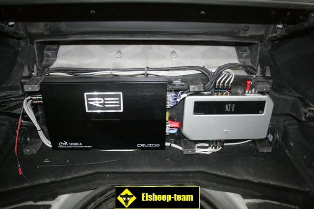

— ГУ — Alpine 530BT
— усилитель на фронт (поканалка) — Re-Audio CTX 1000.4
— усилитель-моноблок на сабвуфер — Re-Audio DTX 1600.1

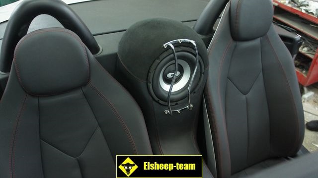

— сабвуфер — CDT Audio QES 820
— мидбасс — CDT Audio HD M6
— мидтвитер — CDT Audio ES 02BL
— процессор — JBL MS8

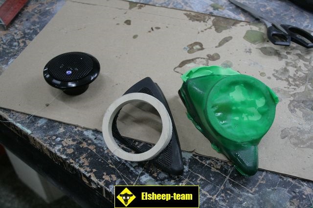

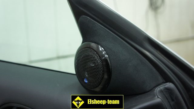

инсталл интересен тем, что в данной схеме был использован достаточно редкий процессор JBL MS8, на котором в России мало кто чего строил. И причина, в общем-то, понятна. Он мало поддается тонкой настройке со стороны инсталлятора. Вся настройка — это стандартный алгоритм, состоящий из нескольких шагов, которые нужно пройти последовательно. И если ты хочешь что-то изменить, то нужно заново проходить весь алгоритм настройки. Это утомляет.
усилители для этой инсталляции были выбраны по той причине, что мы решили построить всю систему на американских брендах. Выбор пал на Re-Audio — не очень известный бренд в РФ. Тем не менее — очень удачные усилители с большим запасом мощности.
Вся акустика — наш любимый американский CDT Audio. В качестве ВЧ узла использован топовый мидтвитер ES 02BL, который может играть в диапазоне 200Гц-19 кГц.

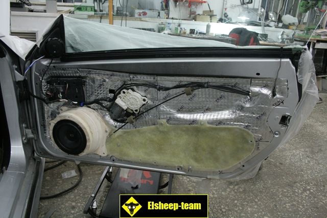

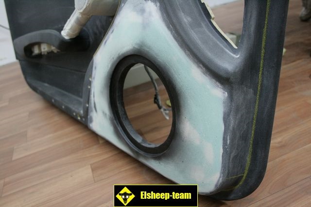

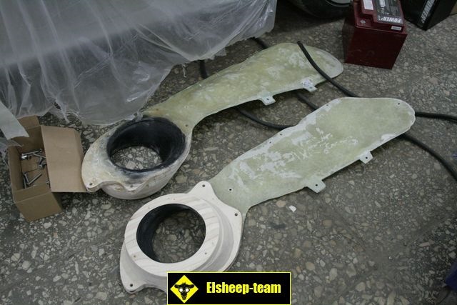

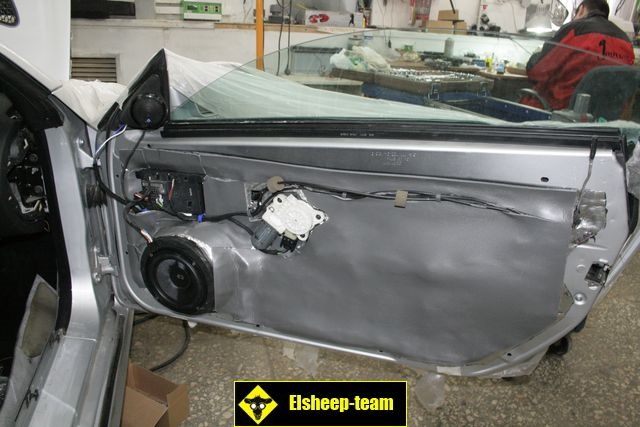

А чего направление динамиков в дверях куда-то в ноги?
а куда надо то?
Ну вверх немного или хотябы ровно) Тоналка так явно лучше будет
а так вот по фото прям слышно какая хреновая тоналка получилась?:)
Нет, но можно было лучше её сделать, при этом труда большого это не составило, ведь всё равно какой формы и направления подиум делать, если уже начали, верно?)) А понять по фото можно легко) Одно дело когда динамик играет в пол, другое в ухо, ну или пытается это сделать)
ну если вам так хочется поспорить, то давайте начнем с азов — с чего вы взяли, что доворот мидбаса вверх даст кардинально другую "тоналку"?
откуда такие познания?
Давайте) Доворот влияет на тоналку в следствии направленности звука. Чем ниже частота, тем направленность больше, соответственно если частота низкая (до 200 Гц), то и направление динамика никак не скажется на тоналке. Именно поэтому саб без разницы как поворачивать, слышим мы его всегда одинаково. Учитывая что это двушка, и пусть даже пищи играют от 1кГц, но этого всё равно не достаточно, чтобы не ощущать разницу от ориентации динамика в двери. Если он играл хотябы до 400гц, тоналка сильно бы не поменялась. Ну а в следствии того что динамик на больших чем 200 гц частотах сужает свою направленность, его лучше направлять к слушателю. И чем больше частота, которую способен воспроизводить динамик, тем направленность уже, и динамик нужно доворачивать на слушателя ещё сильнее. Это тоже самое если вы отвернёте колонку домашней акустики от себя. Тональный баланс сразу пострадает. Хотя домашняя акустика имеет гораздо большую направленность, нежели автомобильная акустика. Ну и про переотражения говорить тоже думаю не стоит. Слушать переотраженный звук от того же пола, слушать менее приятно
Поправка: чем ВЫШЕ частота, тем направленность больше. Примем это за опечатку, а в целом согласен.
Особенно на СЧ диапазоне (для мидвуфера) заметно и отрицать это — глупо!
Ну да, я просто под словом больше имел ввиду шире))

Я написал азы, которые знает любой SQшник, спорить с которыми равносильно спорить с физикой. И по этому поводу написана не одна статья и не одна книга от гораздо более известных людей. О пользе или вреде доворота, вам может рассказать любой судья на соревнованиях в классе SQ. А показывать одного человека, который написал своё впечатление это не есть то, что требуется. Он написал своё впечатление о машине полностью, возможно она играет хорошо и ему всё понравилось. Но если вдаваться в детали, то есть, то, что можно сделать лучше и она заиграет лучше! Именно так и проходит судейство на всех соревнованиях. Вам указывают на ваши ошибки и на то, что можно доработать. Соглашаться с ними или нет сугубо ваше дело. Те кто кто прислушивается данных советов обычно получают более хорошие результаты ну и как правильно новые призовые места. К стати обратите внимание, на то как направлена даже штатная акустика в данной машине))). P.s В любой двушке рекомендован доворот на слушателя. В трёшке это менее заметно и в угоду сцене, можно оставить динамики как есть, сделав просто ровный подиум. Ну и собственно пока я не услышал доказательств обратного, продолжим считать это истиной)

Так это вы не внимательно читаете) Вы не пробовали сделать эту машину иначе, откуда вы можете знать какой получится результат?) А я по опыту многих машин говорю как будет лучше. Думаю данная машина ничем не отличается от многих других.

А теперь по поводку вашего "доворота".
Вот вам ответ:
Клиент: рост 190-195. Вес: 120 кг примерно.
Машина — сами видели — SLK
Человек сидящий за рулем куда ноги денет?
Доворот мидов будет ему мешать? как думаете?
А человек строит себе систему для того, чтобы с комфортом ездить в кабриолете и слушать с айфона, купленные в itunes сжатые песенки по bluetooth A2DP, или для того, чтобы вникать в тональный баланс и сцену? Про которую он вообще первый раз услышит, если я ему расскажу.
Вы знаете ответы на эти вопросы?
А я знаю. Потому что Я делал этот проект, а не вы.
А теперь представим вас на моем месте:
вы, как человек, который ведет проект и которому поставлены четкие задачи (описанные, кстати, в полном отчете у меня на сайте), будете будете свою палку и говорить клиенту: "ты не прав. миды надо доворачивать! не будешь доварачивать — звук будет говно. Я не возьмусь за этот проект!"
Или спокойно выдохнув сделаете качественный проект ПОЛНОСТЬЮ удовлетворяющий запросам клиента?
ну ка?
Не нужно стоять рядом чтобы понять основные вещи. Это и так бросается в глаза. Доворот можно сделать без выноса динамиков внутрь салона это раз. И рост и вес этому никак не помешают. Сделать вам тоналку обычным доворотом лучше никто не мешал, этот доворот кроме как в положительную сторону ничем другим не скажется. Пусть клиенту не нужно было на соревнования ездить и т.д, но вы как профессионал должны были позаботиться о максимально хорошем результате, тем более лишних затрат это не несёт. Для себя бы вы знали что машину подготовили действительно хорошо. Я считаю что если можно что-то сделать лучше при одинаковом бюджете, это нужно делать. А так получается это просчёт в техническом плане. И я не думаю, что вам клиент сказал — "Ни в коем случае не доворачивай миды! " Можно довернуть миды с огромным выносом и тогда конечно они будут мешать, но смотря на глубину вашего подиума, можно было повернуть и динамик остался на такой же глубине. У HD-M6 довольно малая посадочная глубина, так что не нужно придумывать различного рода оправдания
все. больше не могу придумывать оправдания.
закончились идеи.
может сами подскажете почему бы мне не стоило доворачивать миды?
а то фантазии моей уже не хватает

Я как и другие люди пытаюсь получить ответ на вполне конкретный вопрос: почему в двухполосной системе была выполнена установка мидвуфера с отворотом от слушателя которая привела к провалу на среднечастотном диапазоне?
И я был бы вполне удовлетворён ответом — "Сделали как получилось" или более универсальное — "Это было пожелание клиента" или самое честное — "Я НЕ слышу разницы, я просто установщик/интерьерщик", но нет же, Вы начинаете юлить, ссылаться не к месту на посторонних людей, и всячески уходить от ответа!

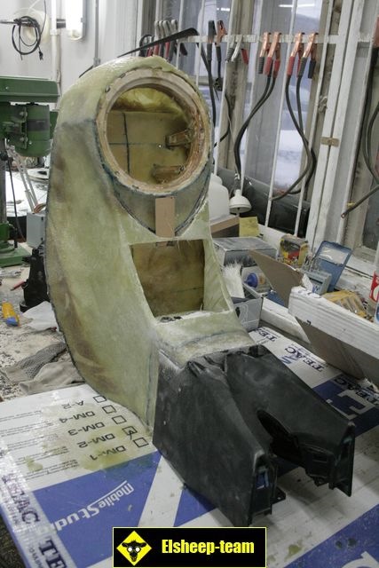

На 9м фото целая коллекция проводов для прикуривания ))
ага. коллекционируем :)
Интересный авто вышел. Вопрос такой — как показал себя MS8? Подумываю о таком для себя.
неудобный для профессионала, офигенный для любителя.
это если в двух словах
Ну это я понял из его описания и инструкции, больше интересует практическая часть. Глючность, влияние на звук и т.п. Если его, например, с bit ten сравнить, с учётом что я и тот и другой могу нормально подключить и настроить :) MS-8 для меня функционалом (входа\выхода\сюрраунд) несколько избыточен, bit ten на пределе :) С рук можно купить примерно за одинаковые деньги. Мне почему-то кажется, что JBL должен получше звучать. Может я предвзят просто?
я не SQ0шник и не строю из себя человека, который слышит то, чего не слышат остальные 99% людей, поэтому для меня — они абсолютно одинаково играют.
я, как раз, сравниваю их больше по функционалу.
Bit one намного интересней
Понял, спасибо за информацию :)

Все по серьезному, молодцы! А что за зеленый материал, пропитаный полиэфиркой?
бифлекс
Супер! Но саб как то инородно встал(
хорошо, что он вообще встал
а мидбасc Hd 6m, кажется оптимизирован для работы в небольших закрытых корпусах, а на объем двери как он играет?
абсолютно нормально играет. он же порезан и сверху и снизу
