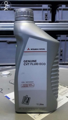

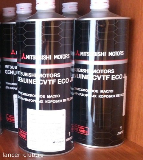

Mitsubishi Lancer X, 2.0, вариатор, 2011года. Не могу разобраться какое залить масло в вариатор. Выяснил, что для машин без радиатора, нужно масло J4. Есть два варианта масла, не могу понять их отличие, какое для чего. 1) mz320288 2) mz320261
Работаю на сервисе Mitsubishi, было уже не мало клиентов которые пытались что то где то немного по экономить, заканчивалось все это каким то звуком и тому подобное с CVT, заканчивалось заменой масла MZ320261 J4, заливаем только его! При замене меняется фильтр который находится в верху CVT с уплотнительным кольцом.
Спасибо. За фильтра в курсе. В салоне масло стоит 567грн. 1л., на exist 415грн., есть смысл сэкономить . Планирую устанавливать радиатор вариатора, но поку не понятно сколько мне понадобиться масла для замены, может подскажите?
разница в 9$ только из-за поставщика, цена у них одна и та же, смысл брать это масло? есть же то же самое масло для нисана оно дешевле на много называется NS 3 код KLE53-00004 (4 литра) и 999MP-NS300P (1 литр) это то же самое оригинальное масло в таре для нисан произведенное на том же заводе идемитсу в японии
ну да литр и литр в России нисановское чуть дешевле можно найти еще масло Idemitsu Multi CVTF, это вообще масло прямиком от производителя без брендирования автомобильного
5,5-6л!
это то же самое только для рынка Тайланда
У них просто разница в 9$
А какой именно для Таиланда вы считаете?
вот это 999MP-NS300P с этим mz320261, в одну цену.
спасибо!
