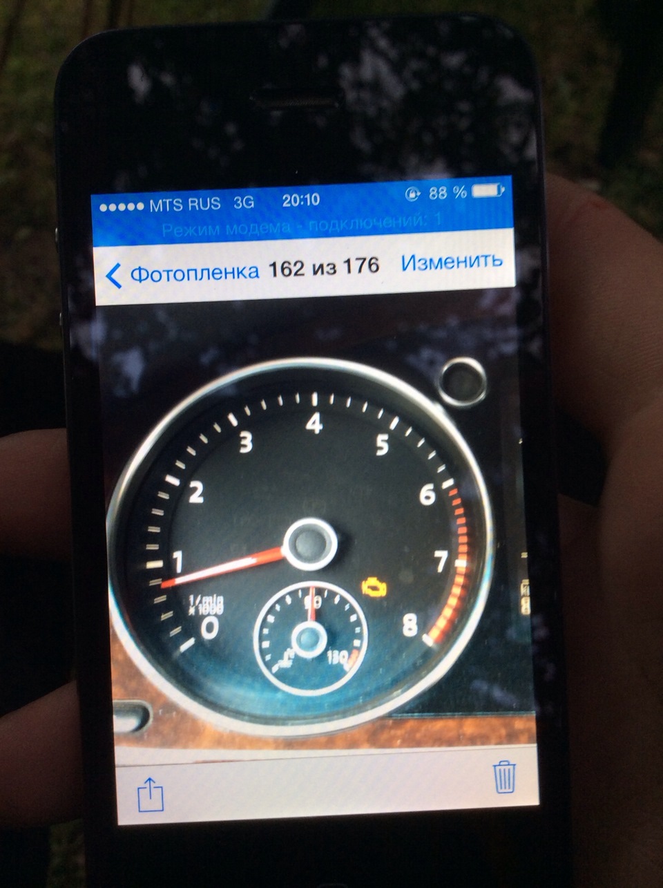

Всем доброго времени суток, у меня случилась проблема. Ехал по трассе 130-150 все было идеально, сьезд в город в пробку замечаю третья передача брыкается, скачут обороты, на бортовом компьютере постоянно мигает D3-D-D3-D. Передачи не переключаются. Глушу-завожу все нормально опять до 3-ей передачи. При переводе коробки в ручной режим проблема реже, на режимах D и S постоянно. Так же мигало на 2-4 передачах. На 5-6-7 передачах все идеально. Диагности Васей показала следующее. Компьютер говорит коробке обороты достигли — переключай выше — коробка этого не делает. Поделитесь советом или ссылками — я доковылял до дачи и проблемно с интернетом.
Адрес 02: Электроника КП Label: 0AM-300-04x.clb
Part No SW: 0AM 300 048 M HW: 0AM 927 769 D
Компонент: GSG DSG AG7 431 9033
Ревизия: 00043014 Серийный номер: CU501112025768
Кодировка: 0000020
Мастерская #: WSC 42014 001 1048576
VCID: 3A70CEF1757746CE9A7-806F
1 неисправность:
005946 — Position Sensor 1 for Gear Selector
P173A — 000 — Implausible Signal — Непостоянно — Индикатор неисправности ВКЛ
Стоп-кадр:
Статус неисправности: 10100000
Приоритет неисправности: 0
Частота появления ошибки: 3
Индекс забывания: 40
Пробег: 81775 km
Отсчет времени: 0
Дата: 2057.14.10
Время: 12:35:01
В декабре прошел акцию ОД по замене масла в коробке и адаптацию. На сегодня пробег реальный около 140 000. Замена мехатроника в 2011 на пробеге 40 000, замена сцепления в 2013 на 95 000.

Проблему решили, наличие стружки на магнитах. Полный отчет с фото и видео выложу позже — оболдеете.

судя из офф рекомендации по ремонту dsg
vwts.ru/pps/pps_094_diag_akpp_0am_02e_rus.pdf
про код ошибки ваш
P173A ход датчика1 не достоверный сигнал
Причина: мелкая металличесская стружка на магнитах, отследувающих положение исполнительного устройства.
Решение: замена коробки передач.
Из совета вам: сьездить у кого есть VAS PC зайти в ведомый поиск не исправностей
там этому коду дадут проверку исполнительного механизма например J534 (например)
далее в сервесном мануале Elsa введя это назавание элемента J534 вы узнаете что это за зверь где он живет будет подробная схема и иллюстрации где это находится.\
