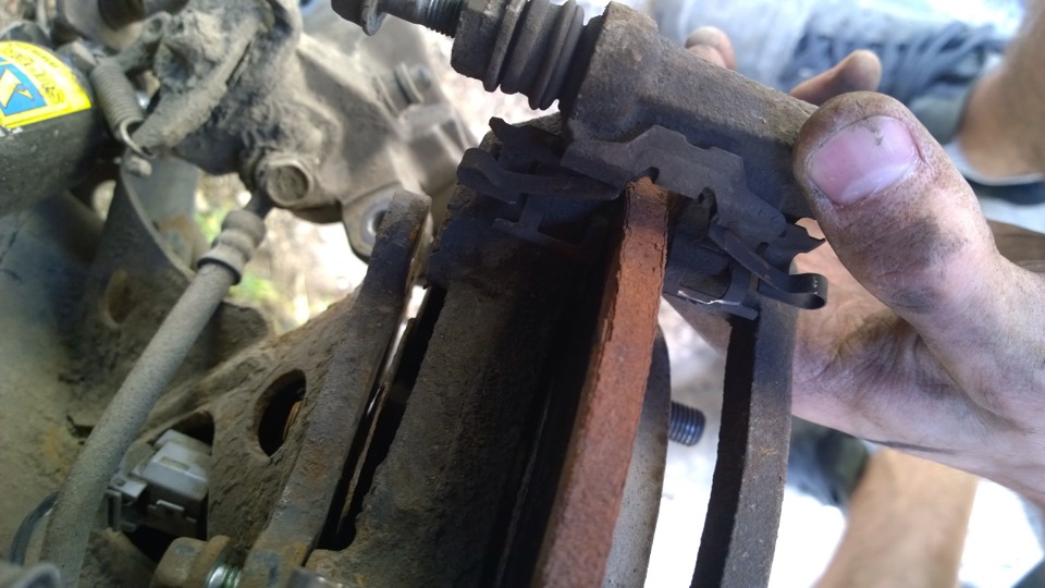

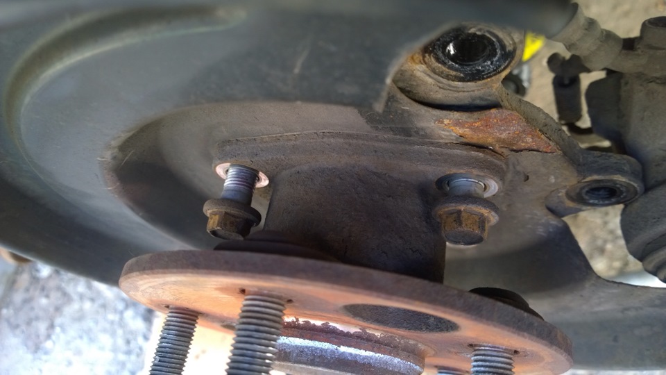

И так начнем с того что заезжаем на дощечку чтобы запихнуть под машину домкрат. Потом откручиваем колесо, суппорт, скобу, снимает тормозной диск. Дальше мы видим сию картину, ступИца (это важно),
крепится к балке четырьмя болтами, которые мы с легкостью можем открутить через технологические отверстия в пятаке ступИцы (это важно).
после того как мы открутили 4 болта, наживляем два верхних болта, скоро поймете для чего.
дальше достаем нашу запасочку и надеваем на ступИцу (это важно). Потом идем в гараж, на сервис, к соседу, в то место где у вас хранятся кувалды, и берем кувалду. Колесо мы уже накрутили на пару гаек, по жтому мы смело можем х…ячить ею снизу по резине, ровно до того момента пока ступица не повиснет на двух болтах, которые мы наживили.
дальше если у вас имеется абс, то откручиваем ступИцу (!) и аккуратно рассоединяем коннектор.
Дальше берем подготовленную развальную пластину, в моем случае на -3 градуса, ставим ее радуемся и закручиваем ступицу
далее самое интересное, у вас не получится ничего если вы не завалите еще и скобу суппорта. Т.к. скоба стоит практически вертикально, то просто подкладываем под нижнее крепление шайбы и радуемся. Но радуемся ровно до того момента пока не понимаем что скобу еще нужно подточить чуть-чуть. Подточили. Теперь радуемся.
