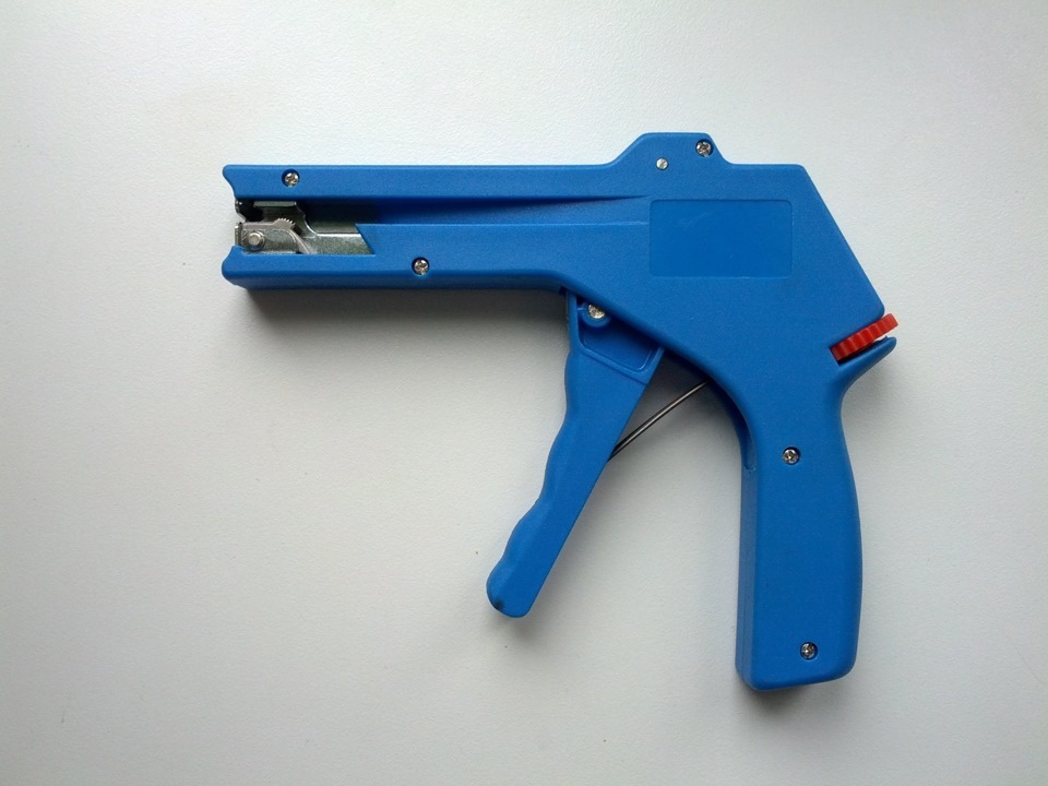

Хочу рассказать про штуку, о которой похоже не все знают.
Инструмент для затягивания и обрезания пластиковых хомутов.

Но часто нужно именно с силой что-то притянуть, и часто кусачками подлезать неудобно.
Хомуты качественно затягиваются и сразу же обрезаются вот таким инструментом.
Подходит для хомутов различной ширины.
Усилие затягивание регулируется колесиком.
Видео работы:
Свой инструмент я купил довольно давно за 1000р в магазине "Электромонтаж".
Пользуюсь все время — очень удобно.
Фирма неизвестна, коробку давно выбросил, вроде итальянская.
У КВТ есть подобный инструмент — КВТ TG-01
Он имеет примерно такую же конструкцию, но упрощен и стоит дешевле.
Еще видел в магазинах такого типа затягиватели:
Они еще дешевле, но очевидно, уже не так удобны.

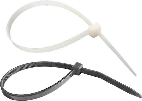

Хомуты бывают белые, бывают черные.
Белые — для использования внутри помещений.
Черные — атмосферостойкие, их можно использовать на улице и в машине.
Еще бывают цветные, но с ними не сталкивался.
Покупать нужно качественные хомуты — некачественные дешевые трескаются и ломаются. )

Прикольная "железка", но главного она так и не умеет делать --- это когда надо ОДНОЙ рукой нужно протянуть хомут, согнуть его, вставить наконечник в замок и первоначально закрепить …

Прикольная вещь, только часто хрен подлезешь к месту установки хомута )
И наверное, режет гладко, а то я даже специальные бокорезы завёл, чтоб обрезок хомута не царапался.
Режет гладко. )
Ну если уж им не подлезть, то как подлезть с руками и пассатижами, чтобы затянуть без него, и потом с кусачками, чтобы обрезать.
Как раз с ним подлезать удобнее, и даже в труднодоступных местах качество затяжки неизменно.
Я ставил себе сам дистанционный запуск на машину, очень мне помог этот инструмент. )

Ну если нужно именно сильно стягивать хомуты, а не легко прихватывать, то других вариантов нет.
КВТ раньше рублей 750 стоил.
