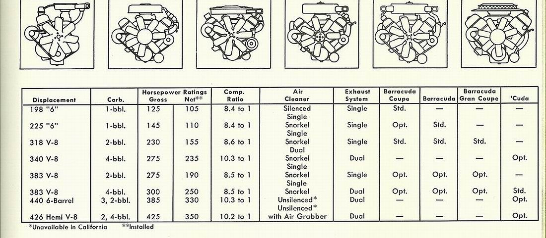

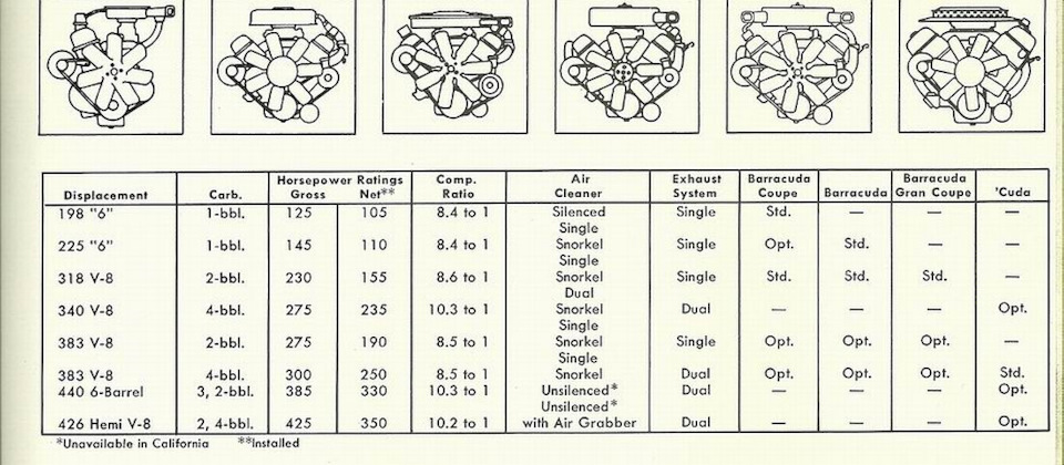

Данные завода всё же приводились в те годы по ГОСТ, а не SAE-брутто. Как я и писал выше — с тарированной имитацией выпуска и других систем.
По стандарту SAE-брутто ЗМЗ-24Д имел 110 bhp против 95 л.с. по ГОСТ'у, так что он ещё намного более завышен относительно ГОСТ'а.
В то же время, ГОСТ естественно тоже даёт завышенные результаты относительно принятой сейчас методики DIN.
Именно про это я и пытался написать 4 года назад (видимо, не очень доходчиво) — не нужно в лоб сравнивать заводские данные и данные с диностенда, это разные методики измерения.
На заводском V8 4,25 л. 160 л.с. стояли свои головки (аналогичные 14-м), свой впуск и очень вероятно свой распредвал (чего я на тот момент не знал, поэтому и нёс про 160 л.с. с грузового мотора — на самом деле от ГАЗ-53 там был только блок с поршневой).
Так что всё встаёт на свои места и объясняется и без теории заговоров про ГАЗ, завышающий рейтинги мощности двигателей или дикий разброс показателей серийных моторов относительно эталонных (что было бы выявлено после первой же выборочной проверки готовой продукции).

До 1972 модельного года в США использовалась методика измерения мощности SAE Gross, по которой мотор испытывался без навесного и выпускной системы.
После 1971 года использовалась методика SAE Net, где мотор испытывался с частью навесного оборудования и выпуском.
Разница и правда могла быть серьёзной (см. таблицу).
Но оба значения мощности в одинаковой степени реальны (насколько может быть реальна абстрактная цифра, полученная расчётом на основе измерения крутящего момента и оборотов).
И ни один из них не соответствует мощности на колёсах, которая реально используется при вождении автомобиля (если уж говорить о том, что такое "реальные показатели").
Итого: после 1972 года мощность моторов не изменилась. Изменился заявляемый производителем рейтинг мощности из-за изменения законодательных требований по тому, какую именно мощность приводить в документации, всего лишь.
Так что не думаю, что покупателям нужно было особо фрустрировать от того, что в прилагающейся к автомобилю бумажке, скажем, вместо 425 л.с. были указаны 350 — двигатель никак от этого не поменялся.
Никто никому никаких "лишних" "лошадей" не приписывал. Просто в документах стали указывать другую цифру, учитывающую потери на вспомогательное оборудование и т.п. (что кстати не совсем правильно, т.к. они могут варьировать от автомобиля к автомобилю, и получается, что один и тот же мотор на разных машинах формально развивает разную мощность).
Сам по себе мотор как развивал 425 л.с. — так и продолжил развивать с новым рейтингом. Из них как 75 л.с. уходили "налево" — так и продолжили уходить. Т.е. объективно ничего не поменялось, кроме точки зрения.
Разница примерно такая же, как — измерять рост одного и того же человека полностью распрямлённого у стенки (будет чуть выше) или
так, как он ходит в реальной жизни, слегка сутулясь (будет чуть ниже). Человек один и тот же, а рост получается разный. Так что же из этого (С) "реальные показатели", и на каком основании ?! И то, и то — объективные результаты измерения в определённых условиях и по определённой методике.
И да, интересная особенность: невозможно перевести мощность из SAE Gross в SAE Net, только измерить заново по другой методике. Потому что потери в каждом случае разные и единого коэффициента перевода нет.
На это наложилось массовое снижение степени сжатия для соответствия экологическим требованиям, с соответствующим снижением мощности (по всем методикам измерения). Но это было уже позже.
Кстати "открою секрет" — в начале 70-х рейтинги мощности многих топовых гражданских моторов в США производителями как раз занижались в маркетинговых целях (чтобы снизить ставки по страхованию и кредиту).
Вероятно, до этого были и завышенные рейтинги, но документально подтверждённых доказательств видеть как-то не приходилось.
