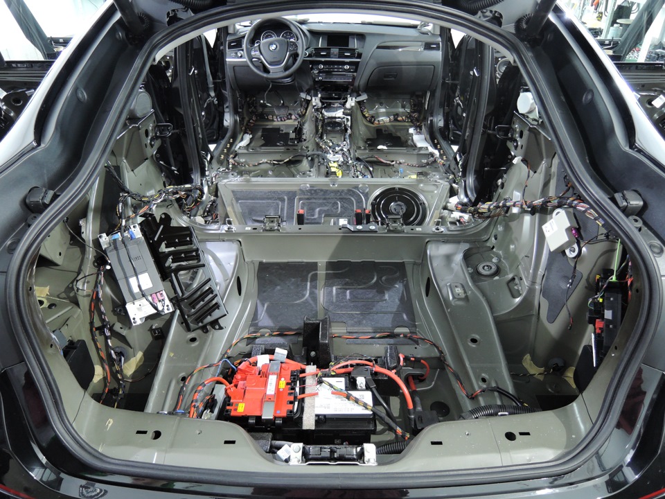

BMW X4 — относительно тихий авто, но владелец жаловался на очевидный гул от днища и задних арок. Неудивительно, ведь штатный поглотитель в задних арках — уникальные шумопоглощающие "цилиндры" из тех же отходов, только спрессованных. :)
