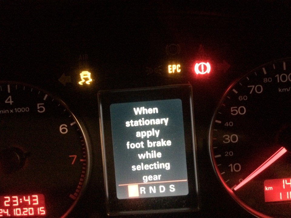

Автомобиль Audi A4 b7 2006 года, 1.8т акпп(вариатор) имеется такая проблема: при включении зажигания все нормально, стоит только нажать на резать газа резко чтобы обороты подскочили чуть больше 2000 как сразу же загорается значек на приборке esp и сразу же за ним через секунду epc. И остаются так гореть. Автомобиль как то едет не так как нужно, а именно как то вяло. Нет никакого подрыва. В сервис как то ехать не вариант, так как там сейчас скажут столько всего менять и нужного и не нужного. Куда смотреть вообще? Может кто готов помочь в Мск с нормальной диагностикой. Vag com пока себе не купил еще, а вот elm 327 что то не хочет работать…

Проблема с контролем потребления воздуха двигателем. (расходомер, эл.проводка расходомера, дырки в патрубках, интеркуллере, вестгейт турбины, вентиляция картерных газов и т.д.) Так как для ESP важно значение крутящего момента двигателя. А крутящий момент двигателя вычисляется по потреблению воздуха.
Были такие ошибки, сначала из-за дроссельной заслонки, потом "лягушка" сдохла.

Такое может быть из за ошибки по дросселю. Попробуй на заглушенном авто отщелкнуть фишку с дроссельной заслонки и тут же одеть. Заводишь ошибки горят, едешь не спеша и сек через 30 при нажатии газа они потухнут. Турба задует
После сброса массы аккумулятора все стало норм

epc- коленвал 100%, есп — возможно датчику абс хана. диагностика.
Ага, только лампа ЕРС будет гореть начиная от неправильных показаний датчика педали газа, неправильной работой дросселя и заканчивая более серьезными проблемами. Хороший совет.
Да, и при EPC будет гореть само собой и ESP.

После сброса минусовой клеммы перестали гореть и не загораются. Только в самом начале esp загорелась и как начал движение то потухла, и ехать стала бодро
Ну значит ошибка какая-то вылетела, двиг ушел в аварийный режим. Ошибка слетела, вот и очухалась.

недавно столкнулся с проблемой EPC заехал в сервис (первый попавшийся) подключили шнурок ошибка Р0321 датчик положения коленчатого вала приговор сервиса 5000 рублей меня не устроил . Купил сам этот датчик на маршале (был в наличии) цена 1300 и поменял сам у подъезда (2 часа поиска где он находится и 2 часа на замену)

Ну значит такие диагносты. Если EPC горит, то ошибка точно будет висеть в ЭБУ. Без ошибки разбираться — это пустая трата времени и денег. После кода ошибки уже будет понятно куда копать.

Скоре всего у тебя проблемы с двигателем. Их сначала реши.
Когда ты газуешь мозги не могут посчитать нагрузку и вырубают системы.
У меня такое было когда расходомер умер. А умер из-за скачков напряжения. Вот такая цепочка от тормозов до генератора получилась.
