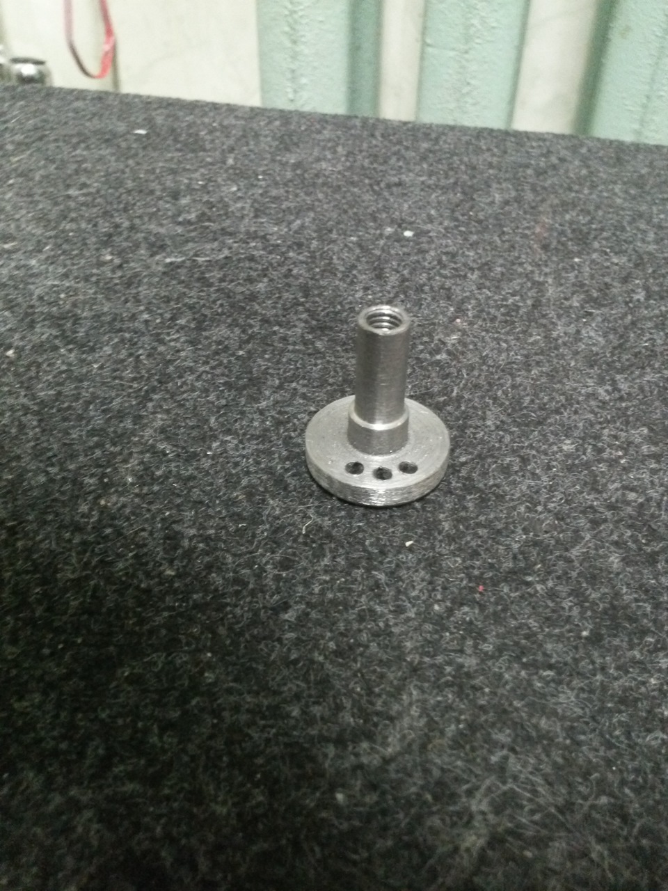

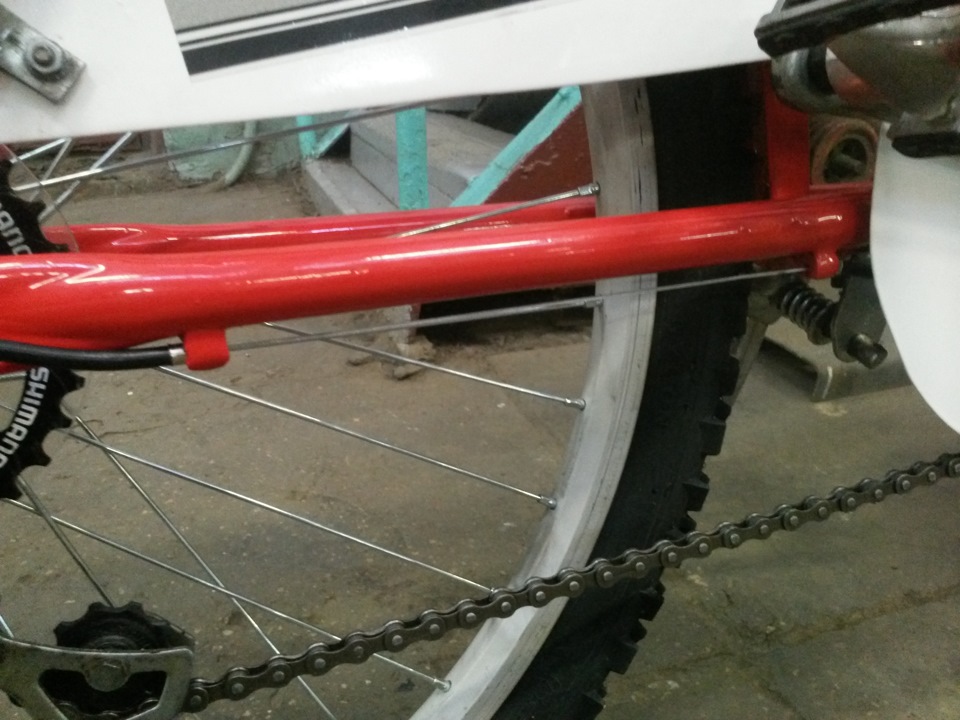

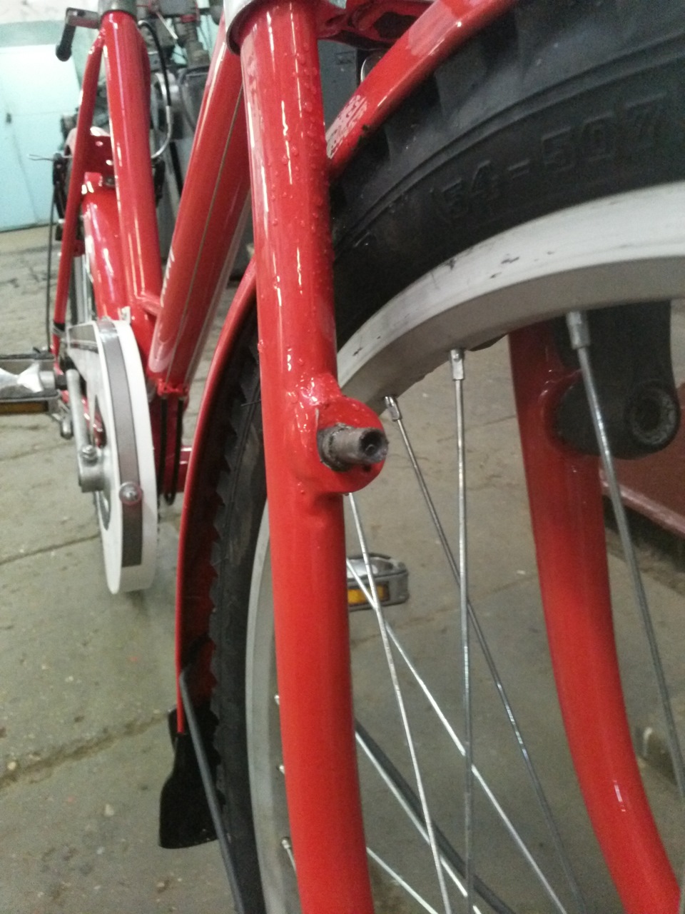

Токарь выточил 4шт.стоечки для крепления v-brake и втулочки для фиксации тросов.15 минут сварки с подгонкой.Грунт и покраска.
В итоге получаем гибрид 20и21 веков.

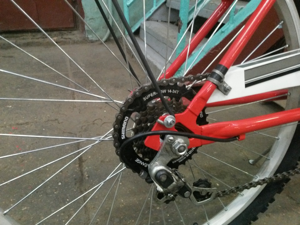

Добавляю ещё немного фоток, доработал немного: заменил кассету на тихоходную(с звездой на 34 зуба), любезно предоставленную хорошим одноклубником, поставил на перед ось с эксцентриком и забабахал защиту цепи и звезды.
Ну и немного крупных планов.

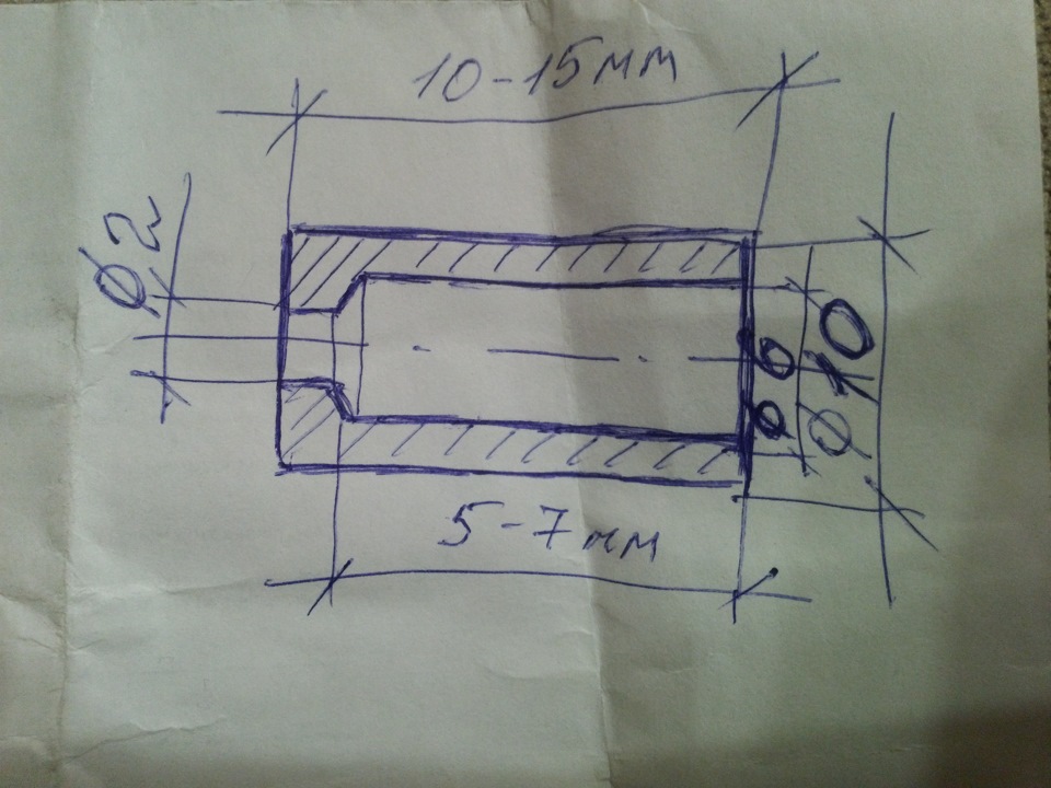

не выложишь чертёж
стоечки для крепления v-brake и втулочки для фиксации тросов?
?7
всем пригодиться.
Стоечку сегодня не сфотал эскиз, саму только, а втулка простая-на словах:из кусочка прутка D=10мм отрезаем L=10-15мм(у меня 10мм) и сверлим не до конца отв 6мм(примерно на 5-7мм в глубину), а потом остаток диам=2мм.
После приварки прорезаем болгаркой диском 1.6-2 мм.

Вот вроде эскизы.
Варил по месту с колесом и тормозом подбирая высоту установки и ширину развода.Отверстиями под штифт к центру.

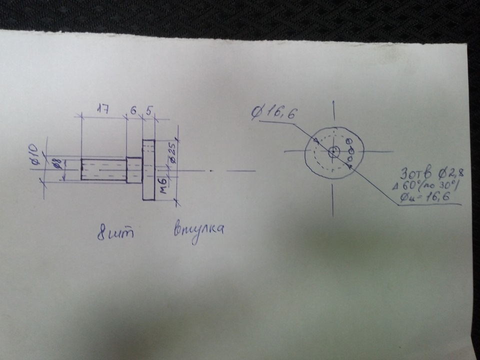

Вот бы фото помасштабнее тех узлов что сделали!
В понедельник сделаю.
Могу эскизы которые токарю рисовал.
Буду благодарен и за эскизы
интересно более подробные фото и эскизы
