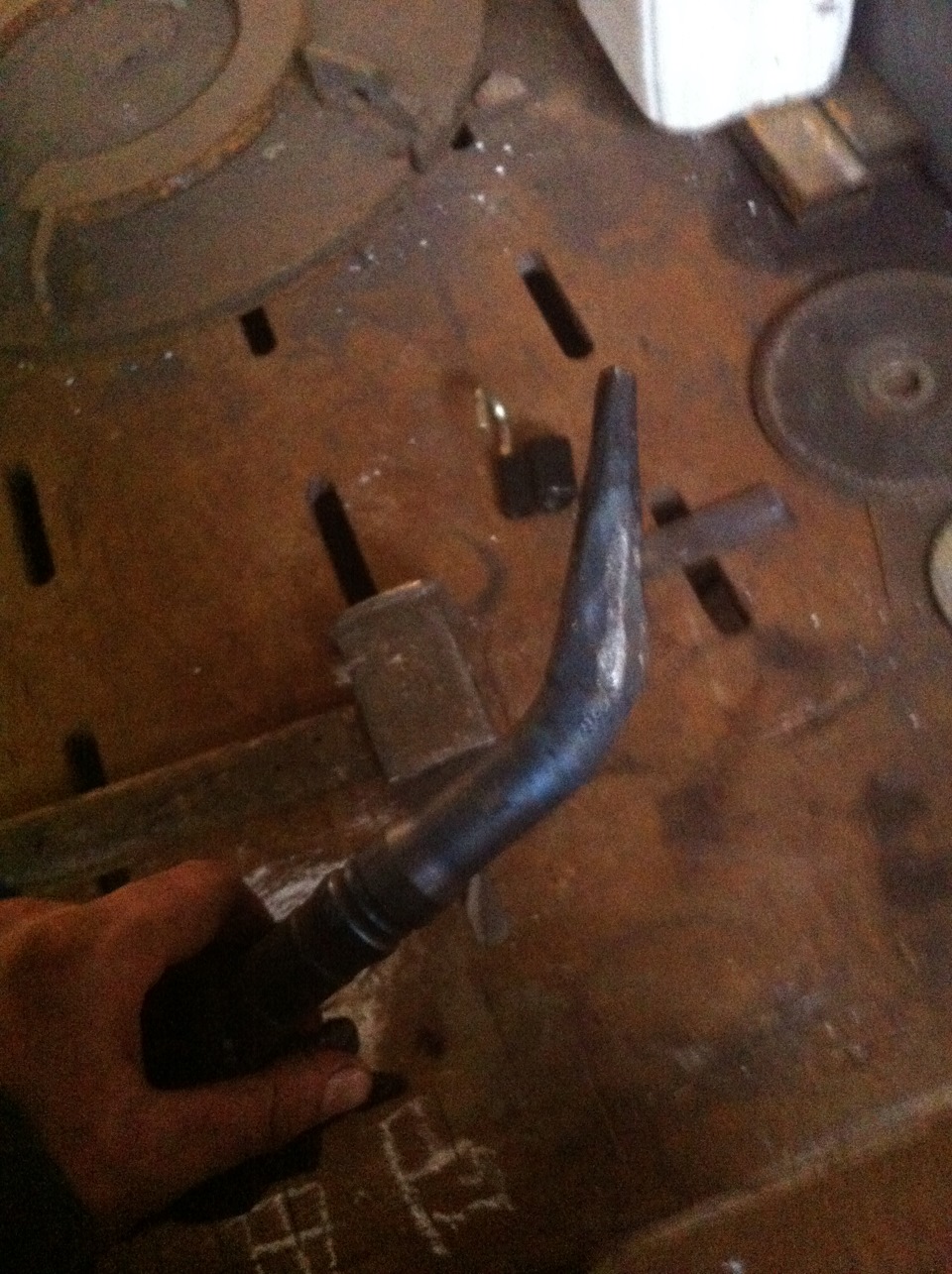

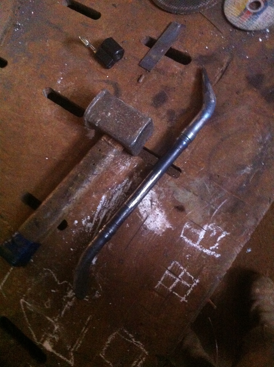

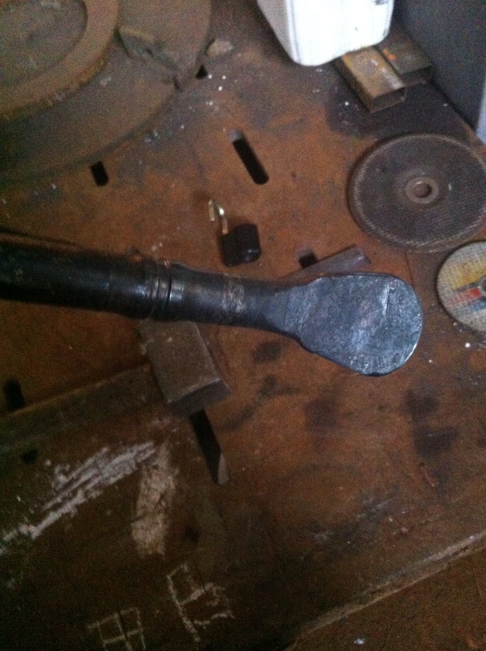

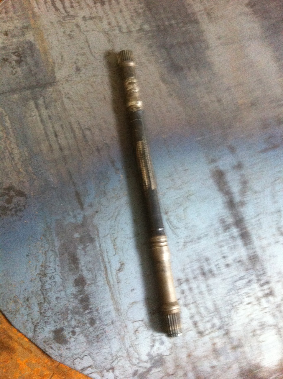

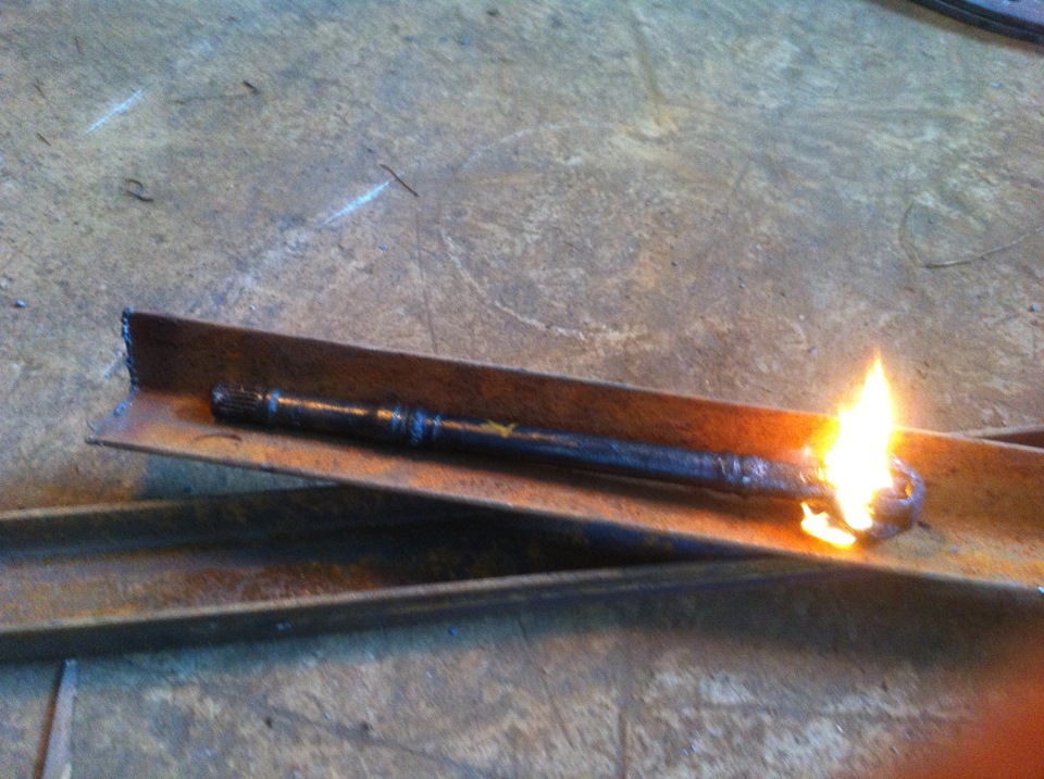

Давным давно дело было. Меняли привод левый (короткий который) на Калдине свежей. Хрустел, пел, пыльники порваны. Ну и положили его далеко далеко и надолго, до того как нашел его я. Покрутил, повертел, представил монтировку, откинул эту идею и положил на место. До тех пор пока какой то кад не скомуниздил мою любимую, из 16 арматурины. Привод, твой выход. Гранаты в сторону, очищаем от смазки, затем обжигаем до полного эффекта (Кислород очень боится такой субстанции, а эксперементировать с летающим баллоном я не хочу). Ну и собственно действие: резак, кувалда, и 25 минут работы дятлом по наковальни) Греем до бела и изучаем кузнечное дело)) Тук -тук, тук-тук. затем в маслице пщщщщщщ для закалки)) Придали форму концам — надо изогнуть. греемточку, вставляем в отверстие в плите и давим, подогревая, до нужного угла. и опять пщщщщ. Остываем, пользуемся))
З.Ы. Формы у каждого разные, кому-то шире, кому-то уже, длиннее, короче и т.д. Данные параметры для моей руки удобны и для работы пригодны.
