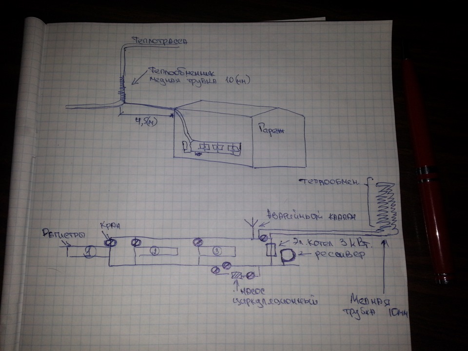

Привет всем вообщем если посмотрите мой БЖ Гаражик, электричество я подключил от квартиры с розетки. Суть в том что, дороговато выходит по 5 к руб в месяц. На улице мороз под -40, а будет и больше.
Итак родилась идея. суть в том что за гаражом на расстоянии 4,25 метра проходит теплотрасса, 4 трубы 2 водоснабжение и 2 отопление. Отопление температура кипения по ощущениям. Врезаться и ежу понятно не дадут, но идея состоит в использовании теплообменника.
Что то вроде вот такого.
Вопрос в том, будет ли толк, если сделать из медной трубки диаметром 10 мм, что то вроде змеевика, высотой метр — полтора и обернув (приложив к трубы вроде скорлупы) вокруг трубы, хорошенько утеплив соответственно и протянув до гаража. Или использовать более тонкую трубку?
В интернете нашел формулу specnhm.ru/articles/archi…obmena_dlya_rascheta.html, но увы я в них как "балерина на асфальте" вообщем ни чего не понимаю.
Ну и второй вопрос, как отнесутся к этому управляйки и т. п? Вроде такое не запрещено.

А если я скажу что это работает? И при том не плохо, при температуре на улице минус 46 в гараже размерами5,5х3,5х2 плюс 10 градусов
Шож за теплообменник там сделан? И что за температура в трубах?
теплообменник как и написано медная трубка, сделан змеевик в длинну 1,5 метра в форме хомута вокруг трубы, температура в трубе не скажу точно, но очень горячая, жидкость в системе отопления нагревается до 64 градусов

Не будет работать.
Теплопередача будет минимальная.
Пустая затея.
Почему же думаю будет толк

Проект я и сам сделаю, автокадом благо научился пользоватся, врезки не планируется, единственное надо придумать как гнуть медную трубку максимально плотнее что бы вышло две типа скорлупки что приложил к трубе и обвязал. Вот это делема для меня. В гараже все просто режем припаеваем пластик тройники 2 шт и между ними кран, далее два отвода тоже с кранами и после кранов муфты перехода с пластика на медь.
не даёт эта теплуха тебе покоя.Потери будут большие при передаче тепла, нужен расширитель и до гаража большим диаметром
Ну эт точно как заноза в мозгу) расширитель есть 7 литров

В принципе может сработать. Но только намотать будет мало. Думаю, удобней будет сделать продольный змеевик из 2-х, 3-х секций, чтоб быстрей и удобней смонтировать было. При этом
использовать термопроводящую пасту для увеличения теплопередачи. Потом все обернуть Изофолом и родной изоляцией. Будет работать.
Термопастой это в точку))) сперва я думал использовать змеевик от пром холодильника но загнуть да и места соединения, вспоминая физику метал при нагреве расширяется.
Равносильно врезке.
тепло ты получишь в любом случае, если будешь гонять жидкость по кругу. другое дело — что это по сути кража. если кто стуканет — на тебя спишут все потери на всей теплотрассе. А доказательством будет нарушение теплоизоляции трубы.
да она и так сейчас без изоляции, может как задокументировать?
тогда обмотай змеевиком да утепли сверху мин ватой или этой хренью с фольгой, и трубы до гаража лучше тоже утепли и прикопай хоть на глубину лопаты, чтоб в глаза не бросались.
В том то и вопрос что теплотрасса верхней разводкой проложена, а вкопать увы не получится мерзлота, да утеплить думал пенофолом
Тогда сделай да попробуй, ты максимум рискуешь потерять деньги за свои трубы и утеплитель.

Диаметр трубки змеевика, как диаметр трубопровода, а вот витков побольше
у меня 15-м пластиком в гараже проложена, блин не толстовата будет, секретно там не получится, увы(((
Тогда и не рискуй
Моё мнение таково что пока теплая жидкость дотечет в гараж, остынет она. А управляйке при первой же вашей попытке что то намотать на трубы могут либо пенделя дать, либо стырить медные трубки, ну или бомжары вырежут их…
божары хммм навряд ли, а вот управляйка, это вообще запрещено?
а жидкость циркулировать будет за счет циркуляционного насоса, на схеме есть.
насос я видел на схеме. но мне кажется что мало тепла получится.
Управляйки могут и зал#%ться, типа на их трубы кто то, что то прицепил.
Ну как бы решил рискнуть согласовать данное тепло, а там гляну что и как
А, ну если согласовать, тогда да, если управляшки согласятся, то можно и попытаться чего то сделать. И как уже ниже кто то писал, витков пробовать больше мотать, тогда возможно будет толк.
Можно и так, но чем больше намотаешь тем более вероятен вариант что тепло всё же сможешь получить .
Да это и понятно, даже формулу нашел, но я в этом профан.
