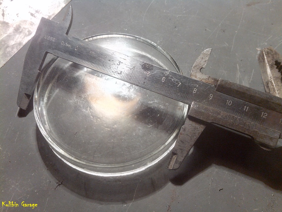

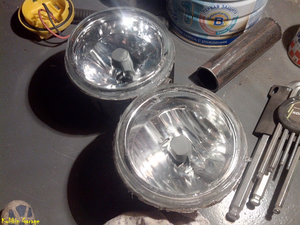

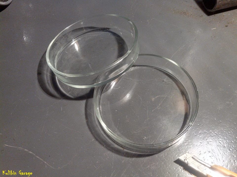

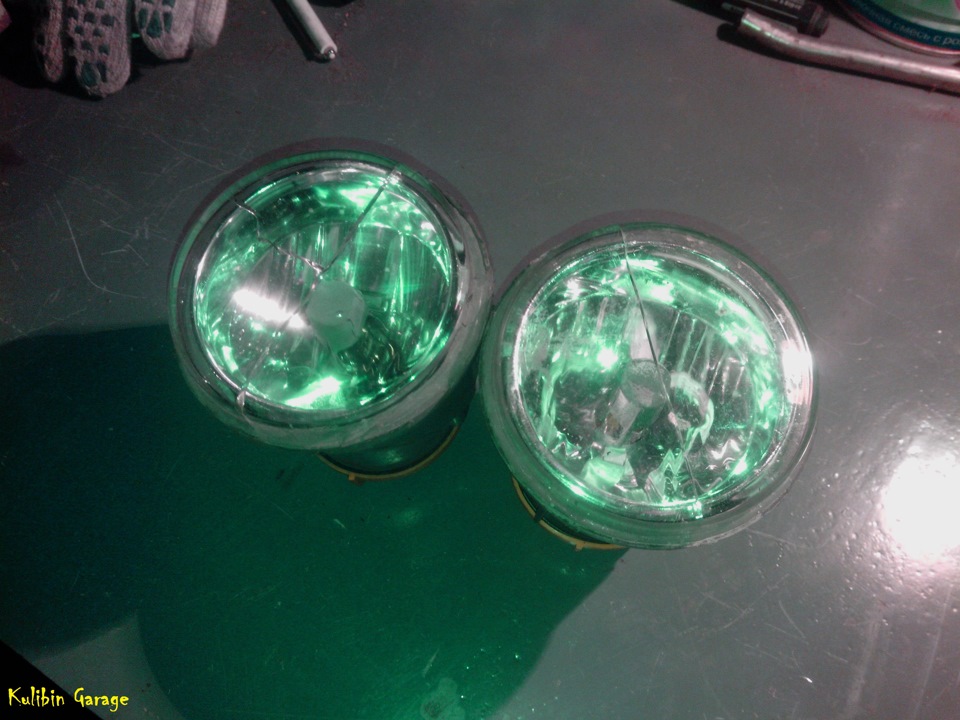

Всем знакома ситуация, когда трескается стекло ПТФ а стекла отдельно на эту модель не продаются — только целиком всю ПТФ?
Вот и в моем случае на автомобилях Peugeot Expert/Citroen Jumpy/Fiat Scydo и других авто куда эти ПТФ устанавливаются стекла не продаются — НО ВЫХОД ЕСТЬ !
Едем в ближайший магазин хим.реактивов и хим.оборудования и покупаем за копейки ЧАШКУ ПЕТРИ
ДАЛЬШЕ СОГЛАСНО КАРТИНОК!

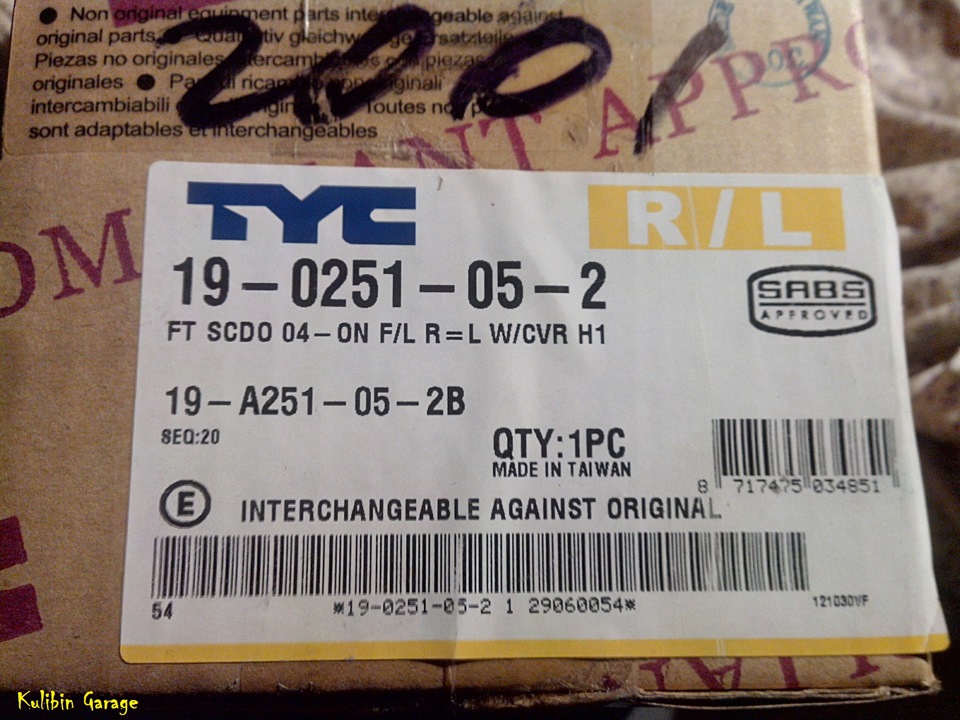

Вот номерок ПТФ по которому можно определить на какие авто они устанавливались :)

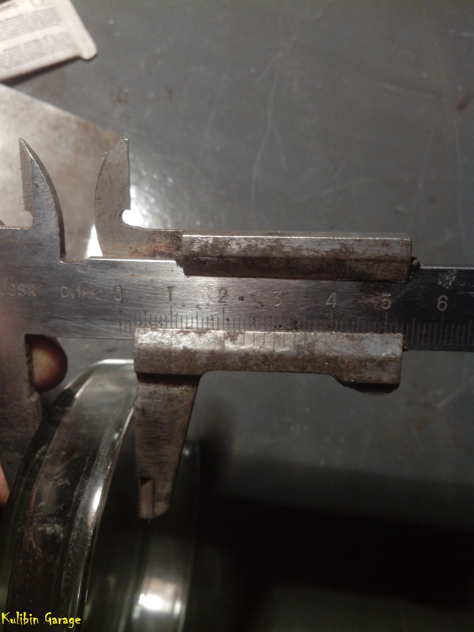

ПО МНОГОЧИСЛЕННЫМ ПРОСЬБАМ РАЗМЕРЫ

все таки какой диаметр?
завтра померяю-выложу
alex3411
добавил размеры

Пожалуйста промер те диаметр. Спасибо.
добавил размеры
Спасибо. Удачи Вам.

а эти чашки разных диаметров бывают?
добавил размеры

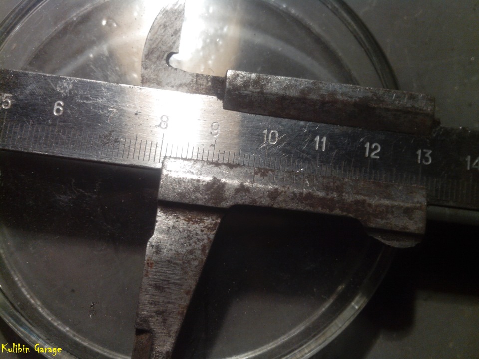

Вот у меня ПТФ 129 мм. Хелла. Теснутое стекло. Этот ГРААЛЬ подойдет?
98-99 мм всего — не пайдет

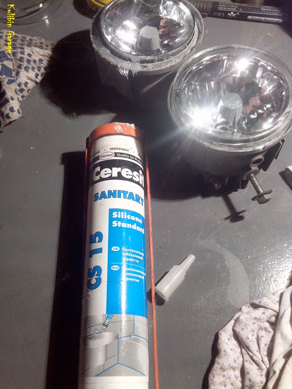

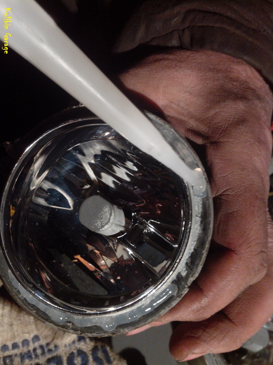

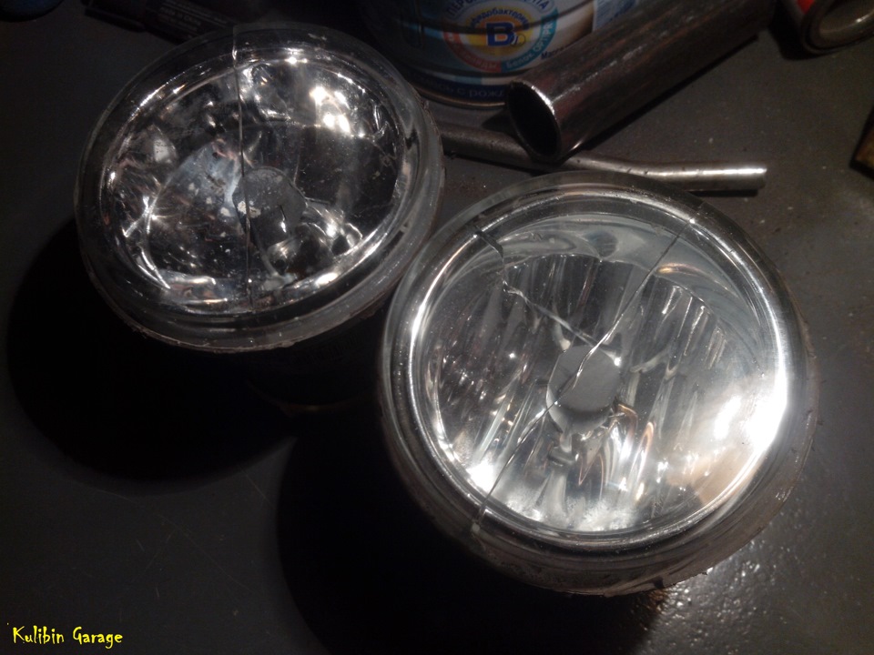

Отличная идея. Обращаю внимание : санитарный, он же универсальный, силикон имеет кислотную состовляющую — это приводит к сильной коррозии в последствии. В авто применяют НЕЙТРАЛЬНЫЙ силикон, с ним проблем не будет.
Тот что на фото, не уксусный. От этого не коррозирует. Вопрос в другом, насколько сильно он сможет держаться за стекло…
Клеил таким силтконом стекла фар на ровере- держит замечательно, и отрезать если вдруг что всегда легко
Ну и хорошо… :) Не доверяю я просто силиконам, тем более прозрачным.
На упаковке обозначено : сантехнический.
нет можно любой силикон ТОЛЬКО НЕ АКРИЛ-он воды боицца
vlaliv
Ну сантехнический не значит автоматически уксусный…

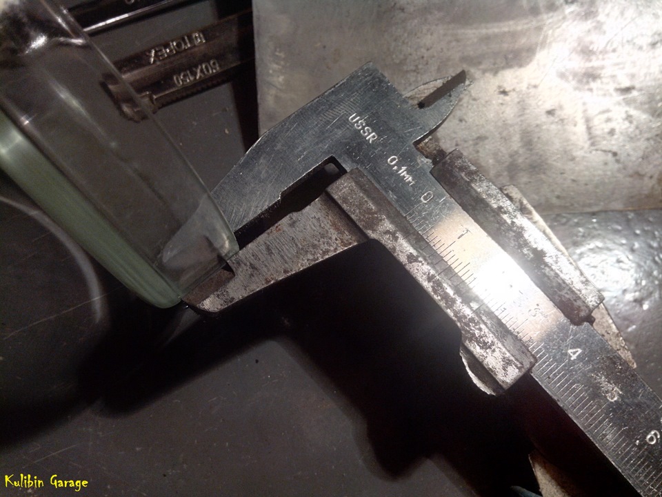

Подскажите внутренний и внешний диаметр чашки плиз
на родных видны преломления, типа "линза" — шоб направлять свет.
на петри пусто. отсюда вопрос — свет хуже не стал?
нет не стал хуже
Диаметр в студию!
добавил размеры

Если диаметр 90мм, то от приоры стекла подходят. На Ниссан точно встают!
Стекло тонкое и хрупкое у них.
SeVeR98
98-99 мм
А на сколько хорошо эта чашка держит попадание камней и воды на раскаленное стекло?
точно так же как и родное стекто — пленка в помощь

а диаметр какой?
вечером померяю — скажу

выложил диаметр
о спасибо) эх… у меня около 10см… тык что не мой варик…

ну а че! креативно так. И главное, что чашки петри вроде как из химстекла делают. По идее не должно оно лопаться от попадания воды на него когда фара разогретая.
