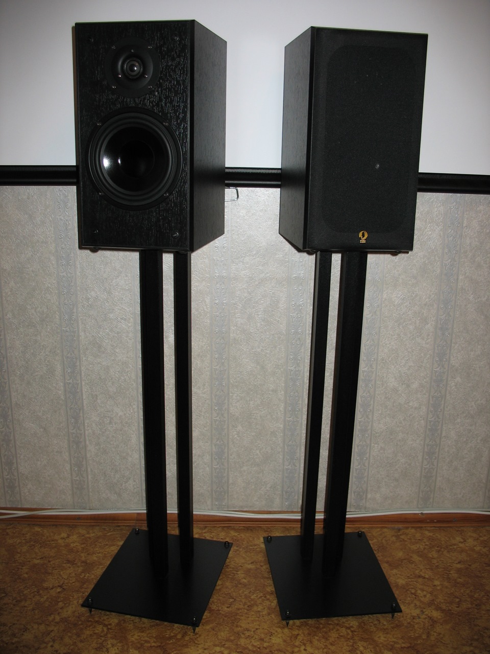

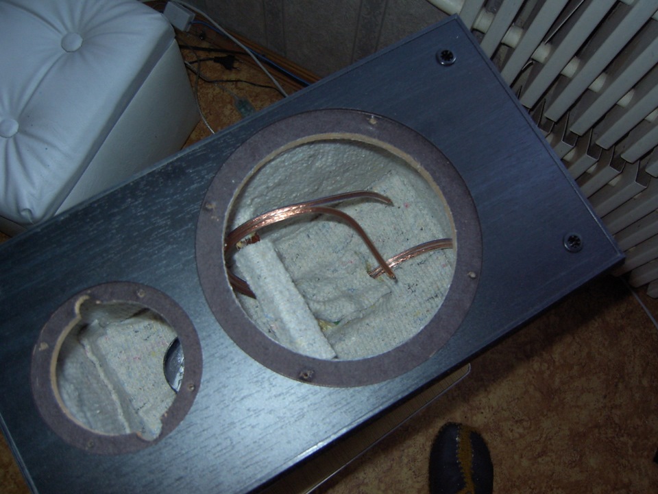

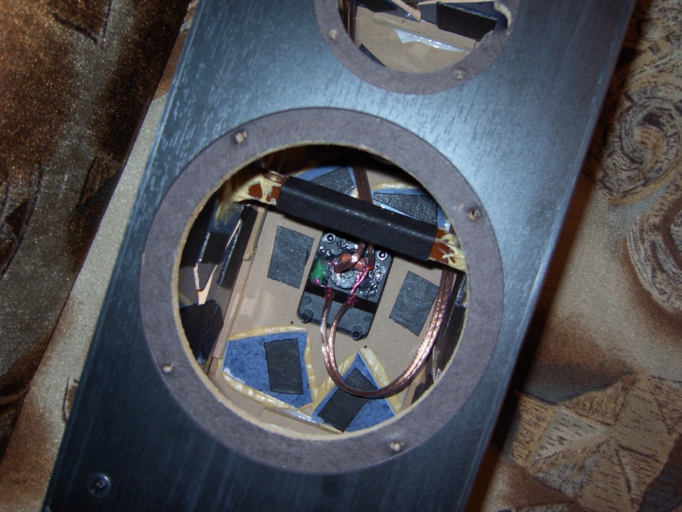

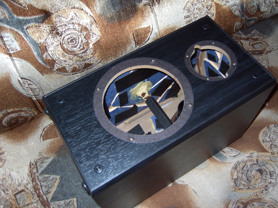

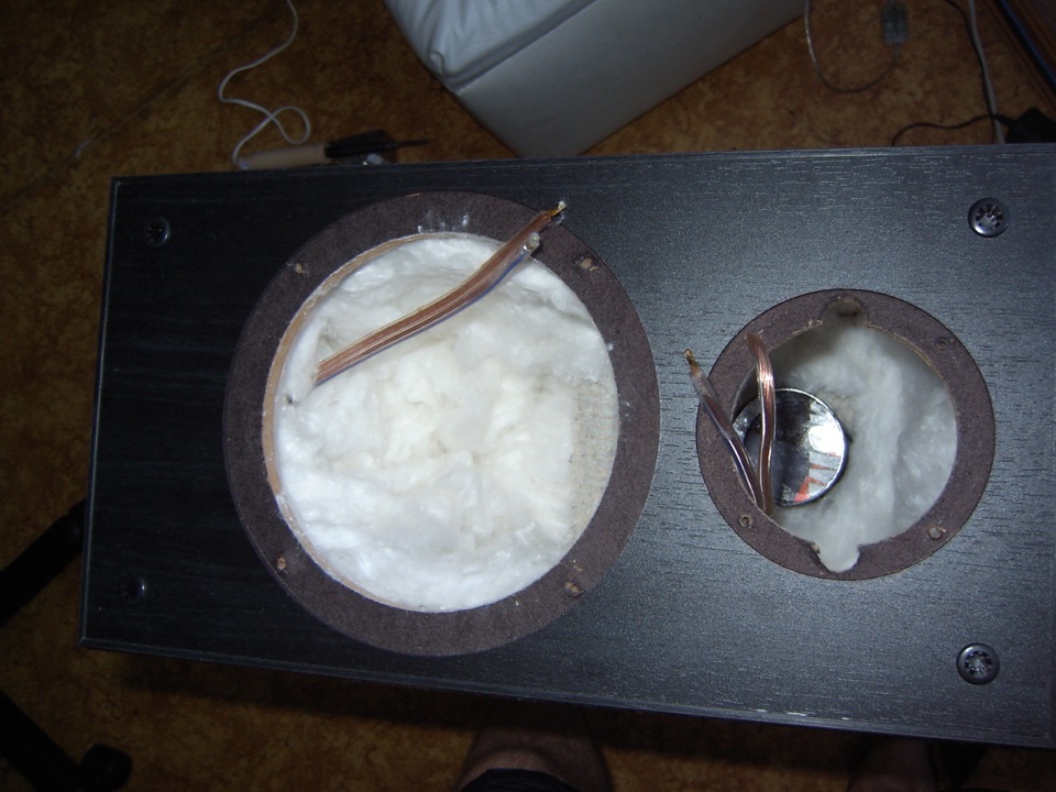

Решил поделится своим рецептом твика фронтов из комплекта Sven HT-514T, когда то трудившихся у меня в составе ДК. Выбор в пользу этой акустики был сделан из за нехватки средств на что то более серьезное. Побродив по магазинам, посмотрел что там предлагают за имевшийся на то время бюджет, пришел к выводу, что все примерно одинаково…так зачем платить больше. Притащил домой, поставил на стойки, послушал… При наличии 16сантиметрового драйвера, корпус звенел и гудел как только можно, после чего сразу было принято решение пресечь это на корню. Начал дорабатывать сначала одну, дабы позже сравнить результаты проделанной работы. Что имеем- корпус из МДФ, без перегородак и распорок, да к тому же не шибко толстой. Жесткость стенкам придал наклеиванием на их внутреннюю поверхность кусков битой керамической плитки, остатки которой остались после ремонта (лучше конечно было бы использовать керамогранит). Плитку завернул в пакет и побил не сильно молотком. Наклеивал на жидкие гвозди, стараясь запихать куски побольше, которые проходили в отверстие от динамика.
Поверх плитки, после того как высох клей, нанес полосы автомобильной виброизоляции, разогрев их предварительно феном.
Поперек боковых стенок установил распорку, которая дополнительно придала жесткости всей конструкции. На заключительном этапе промазал все резиновым клеем и обклеил всю внутреннюю поверхность тканью типа ватина.
Распушил ваты и уложил в корпус.
Провода естественно заменил на акустические большего сечения и к динамикам припаял напрямую без разъемов. Все собрал и начал сравнение с недоработанной колонкой.
Улучшения в звуке были сразу же заметны, бубнение уменьшилось на порядок, бас стал четкий без гула и призвуков. Колонка после такой доработки стала весить около 10 килограмм и на стойке держалась очень уверенно. При простукивании костяшками пальцев боковых стенок корпуса было ощущение что он сделан из 32мм ДСП, никакого отклика. Конечно, ожидать от бюджетной акустики чудес не стоит и я не испытывал иллюзий по этому поводу, но то что получилось меня радовало.

мне кажется твик с плиткой как то сомнительно))))) трудно понять чем ты руководствовался
Плитка жесткая, не изгибается, лучше конечно стекло или керамику, но что уж было под рукой.
она же звенит
Звон уже заглушается виброй и ватином. От плитки главное жесткость.
Жесткость и вес — не самое главное в работе плитки.
