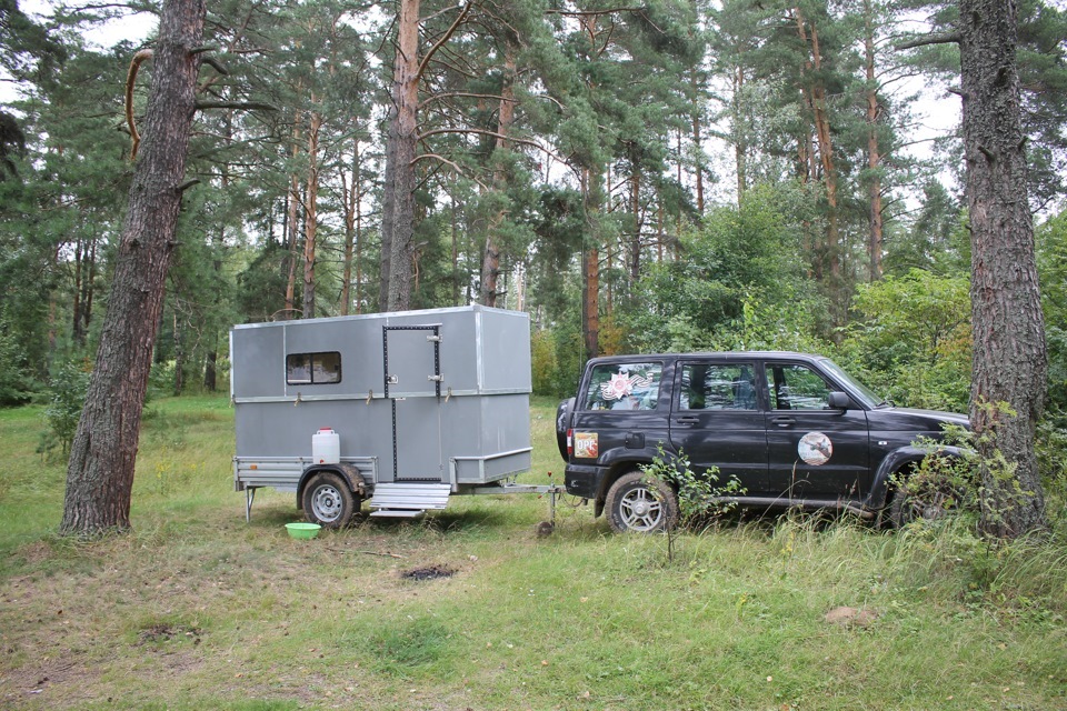

Разборный, съемный жилой модуль для прицепа МЗСА.
Этот пост ни что иное как ответ на сотни раз полученный мною вопрос: «А что внутри?». Не хотел писать этот материал пока не закончу внутреннее наполнение модуля, но видно не судьба. Придется потом писать еще одну статью когда произведу отделку и статью когда сделаю инжиниринг модуля! =))
А внутри как говорится ничего кроме нутра быть и не может! =))
Конечно мои более внимательные читатели еще с первых постов о создании модуля знают, что должно быть внутри модуля! Так как еще на стадии проекта это было визуализировано в материале о макете жилого модуля! ;))
Но ничего не поделаешь в этом материале распишу все подробно! Хотя уверен от вопросов меня это вряд ли избавит! =)) Но если честно то я и не против вопросов а тем более советов! Особенно если они конструктивны! ;))

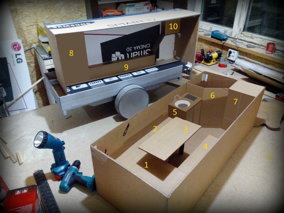

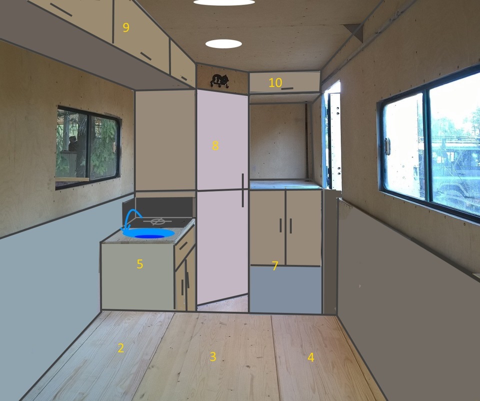

Начнем с экспликации зон и объектов моего жилого модуля:
1. Багажное отделение.
2. Рундук первый.
3. Стол ( а также элемент спального места).
4. Рундук второй.
5. Мини кухня.
6. Душ-туалет.
7. Технический шкаф.
8. Задняя верхняя полка.
9. Боковая верхняя полка.
10. Полка над тех-шкафом
Также даны размеры для общего восприятия пространства. =))
Теперь пройдемся по пространству и его предметам более подробно:

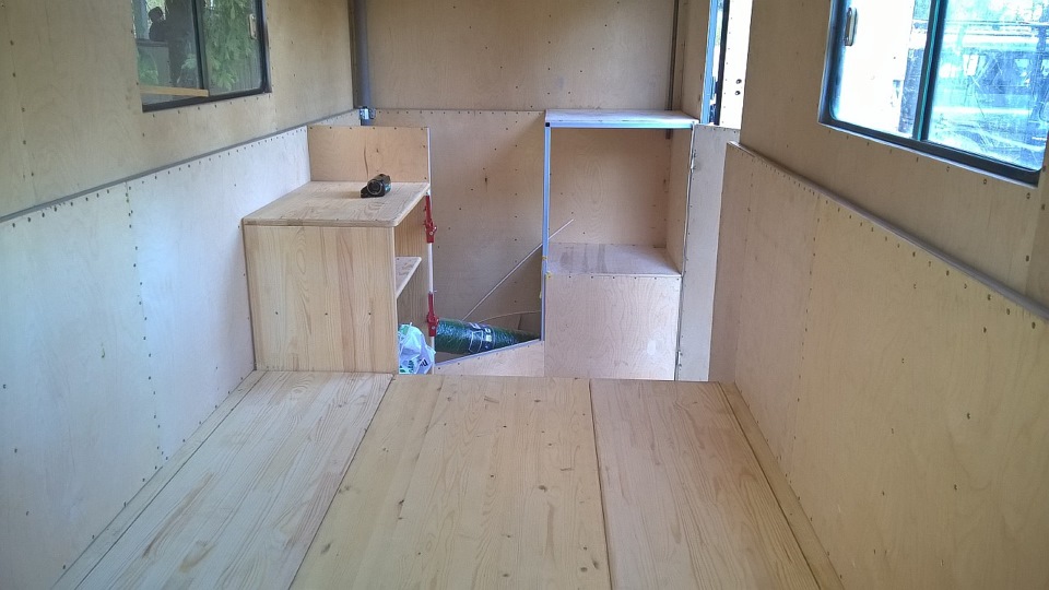

Имеет размер 1370 мм на 850 и высоту 400мм. Доступ в него осуществляется только с внешней стороны модуля. То есть через задний борт прицепа. Данное пространство будет использоваться для хранения запасного колеса, некоторой кемпинговой мебели, запасного газового баллона емкостью 12 литров. Так же в нем будет установлен ресивер для для воды и водяные фильтры. А так же размещен шланг непосредственно для забора воды. Так же там будут размещены предметы не боящиеся преодоления водных преград. Так как багажник не является герметичным отсеком! =))

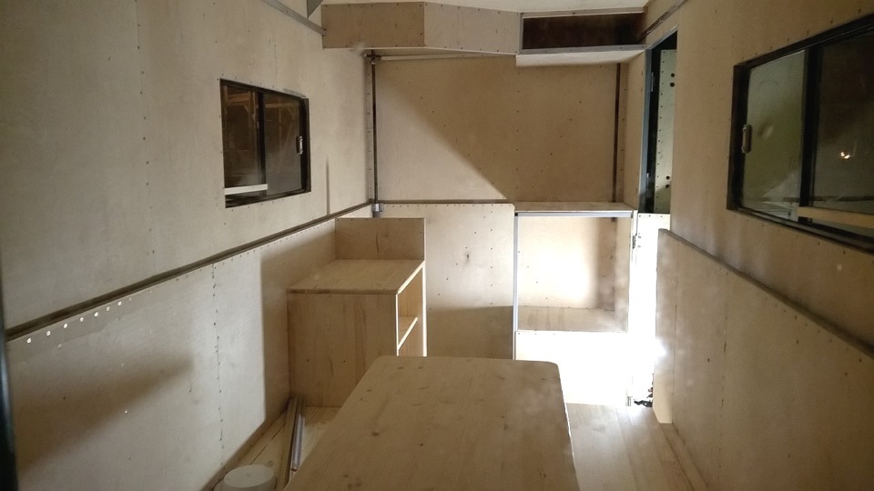

2.Рундук первый.
Имеет размер 1115 мм ширина в нижней части 300мм в верхней 400мм и высота 400мм. Доступ в него осуществляется из внутреннего пространства модуля через откидное сиденье на петлях. В данном пространстве будет размещена емкость порядка 20-30 литров на забора воды, насос. И возможно какой то шмурдяк.

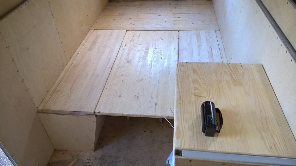

3.Стол( элемент спального места)
Размеры стола 1115 мм на 500 мм. Столешница установлена на установочный элемент стола со смещением в сторону багажного отсека. Это сделано для того, что бы можно было сесть за стол. Иначе бы он доходил до кухни и на первый рундук просто бы нельзя было сесть! ;))
Когда приходит время отбоя, то стол с его установочными ножками вынимается из своего седла и перевернув его на180 градусов, устанавливается своими ножками на пол модуля. А три стороны столешницы ложаться на рундуки и багажный отсек.
4.Рундук второй
Имеет те же характеристики что и первый. В нем будет размещена вторая емкость такого же литража. Вообще развесовка для прицепа очень важная составляющая и о ней нужно помнить на всех этапах. А особенно при отправлении в дальнее путешествие! ;)) Ну и оставшееся место уходит под шмурдяк!

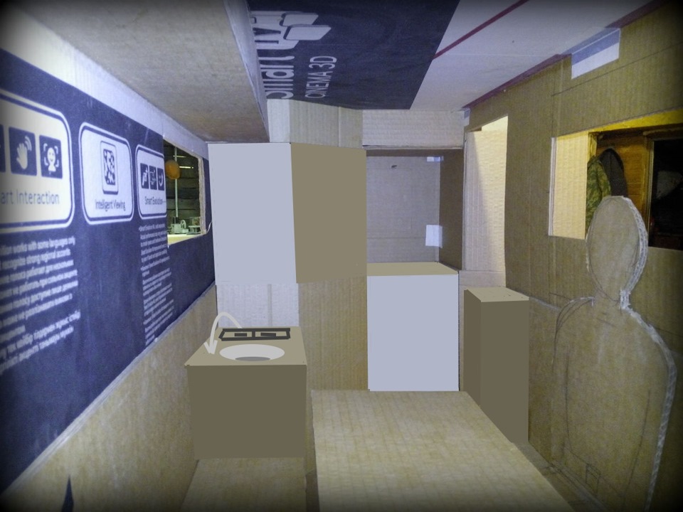

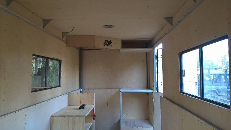

5.Мини кухня
К первому рундуку примыкает сразу мини-кухня. Размер столешницы в которую будет вмонтирована мойка и газовая комфорка 500мм на 400мм. Сам шкафчик имеет размер 500мм на 800мм и глубину 400мм. В нем будет размещен газовый баллон ( обязательно с газоанализатором! И клапаном отсечки газа!). Также слева от баллона будут сделаны полки для хранения тяжелых пищевых запасов! =)) Полочка под раковиной пока не получила своего применения, но скорее всего уду мудрить в ней раскладывающийся элемент для увеличения рабочей поверхности! Это еще под вопросом!

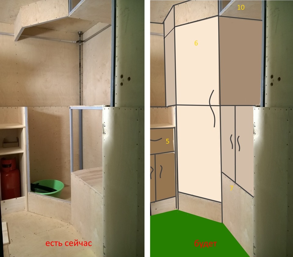

6.Душ-туалет.
Основные размеры кабины 800мм на 800мм две стенки усечены до 500 мм и дверь организована по стороне со скосом. Нижние стенки кабины стационарный. А верхние раскладываются и закрепляются, когда модуль находится в поднятом виде. Противоположные верхние стенки будут закрываться по периметру подвижной шторкой! Которая будет препятствовать попаданию воды между верхним и нижним кузовом! Но если честно есть вариант не морочиться с этими откидными стенками а использовать круговую шторку по всему периметру душа! ;))
Дно душа и дно технического будет выклеено стеклопластиком в единое корыто! Слив осуществляться будет через слив дно душа.
При необходимости воспользоваться туалетом, из нижней части технического шкафа, подняв разделительную заслонку выдвигается биотуалет! После использования оного убирается обратно в нишу и заслонка закрывается! Это сделано для того, что бы биотуалет находился в закрытом но вентилируемом снаружи пространстве!
7.Технический шкаф.
Ну его название говорит само за себя. Там будет расположен проточный газовый котел, который и будет нас обеспечивать горячей водой. Возможно будут еще какие то элементы инжиниринга. Пока все обдумывается. ;))
. В нижней его отдельной части находится непосредственно биотуалет.
Размеры полки 1300мм на 200мм и глубиной 600мм. Сия полка предназначена для размещения одежды.
9.Боковая полка.
Данная полка тоже используется под размещение одежды. Но та часть ее что над кухней, будет использоваться для легких =)) пищевых запасов.
10. Полка.
Скорее всего эта полка будет иметь так же техническое назначение, как и тех-шкаф находящийся под ней.
А вот пространство между ними, которое получается после подъема верхнего кузова, используется для разных нужд и вещей во время стоянки. Так же в этом промежутке устанавливается съемный дымоход. При складывании модуля в транспортное состояние в данном пространстве не должно оставаться никаких предметов!
На окна на стоянке будут устанавливаться быстросъемный шторки внутри! И маскитные сетки на боковые открывающиеся окна снаружи! (при транспортировке они будут сниматься дабы избежать их повреждения!)
На входную дверь наверное применим пока разрекламированную шторку на магнитах! =)) А там посмотрим!
Кстати на фотографиях видно что резьбовые шпильки на нижнем кузове стационарно закрыты пластиковой трубой. А выезжающая после подъема часть шпильки закрываются трубчатым утеплителем без особых усилий! Что в свою очередь позволяет и не поранится и не испачкаться о подъемные шпильки.

Хорошо! Какие трудности были при оформлении переоборудования в ГИБДД?
Спасибо! А какие трудности могут быть при регистрации? Вы регистрируете прицеп! А жилой модуль ни что иное как груз! И категория кстати В! ;))

Понравились 2 вещи (я в общем-то не в теме) :
1. Возможность складывание по высоте во время транспортировки.
2. Столик и скамейки превращаемые в большое спальное место.
Может это для кого-то банально, не знаю, но для меня это было оригинальное решение.

Все здорово, но зачем его делать складным?
Чтобы парусность уменьшить при перевозке
