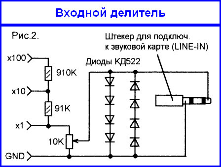

Иногда интересно посмотреть, что же происходит на некоторых выходах схемы, а осциллограф — довольно дорогое удовольствие. Тут-то и может помочь довольно нехитрая схема по превращению звуковой карты в некоторое подобие осциллографа.
Сразу оговорюсь, что данный девайс не сможет работать с постоянными напряжениями, но увидеть, например, появился ли ШИМ на ножках вполне реально. Схема до безобразия проста:

Стабилитроны надо на 1.5-1.9В, но у меня стоит 3В. :)

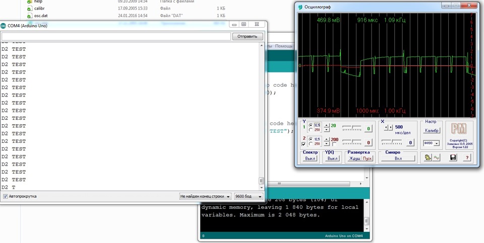

Ну а вот демонтрация того, как будет выглядеть ШИМ на 11 ноге:
используемая прога: yadi.sk/d/eu0wa-1XneShT
На полном заполнении не будет ничего видно, т.к. оно не может работать с постоянкой, да и просто низкими частотами.

Ошибка. Диоды следует включать встречно-параллельно, стабилитроны: встречно-последовательно
Я написал, что там стабилитроны, рисунок просто сдернут с инета)

в схеме ошибка! диод (стабилитрон) D2 надо по другому подключать.

Диоды включаются встречно-параллельно, стабилитроны: встречно-последовательно
я про то что D2 должен быть включен как D1 чтоб ограничивать входной сигнал.
Он в схеме перепутал D2 надо одним концом к каналу R а другим к GND!
По его схеме и правый канал только с резисторами, без защиты и левый канал с двумя D1 и D2 тоже без защиты.

Интересно. а почему стабилитроны только на одном канале?

Второй канал вообще не подключен, но буду делать по аналогии с первым — на стабилитронах тоже.

попробуй звуковой посмотреть цифровую шину(UART, SPI…)
Ну вот такое при постоянном спаме в Serial
