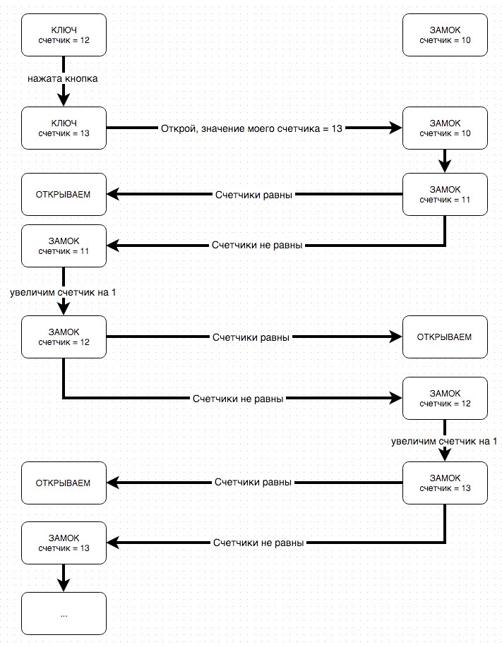

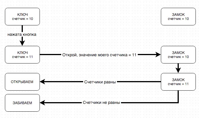

1. Rolling Code / Hopping Code, ведет начало с самых первых пультов для открывания гаражных дверей, тем не менее на сегодняшний день это процентов 80 из существующих на рынке решений. Очень упрощенно — работает так: в ключе — стоит передатчик, в авто — приемник, процесс кодирования у них такой: в ключе и в авто есть счетчик, каждый раз при нажатии кнопки на ключе — счетчик в ключе увеличивается на единицу. Имея значение этого счетчика и секретный код (т. н. соль) — производится необратимое шифрование (хэширование) и полученный код отправляется на блок приемника (в авто). Приемник в свою очередь увеличивает значение своего счетчика и производит аналогичное преобразование (хэширование) — значения своего счетчика и секретного кода, а затем сравнивает полученный от ключа результат — с вычисленным, совпадает — открываем / закрываем, не совпадает — не делаем ничего.
В этом алгоритме есть одна серьезная проблема, а именно что произойдет если нажатие кнопки на брелоке произойдет вне зоны действия приемника? Если делать все именно так как я описал выше, то счетчик в брелоке увеличится, а счетчик в машине — нет (брелок то не знает и не может знать дошел — ли его сигнал до машины), а потому, в следующий раз когда кнопка будет нажата в зоне действия приемника — двери не откроются, потому — что счетчики рассинхронизируются. Условно в ключе счетчик будет равен 1 а в машине все еще 0, поэтому сравнение даст отрицательный результат и блок приемника должен будет отвергнуть такую команду. Как же это в таком случае работает? В такой ситуации блок приемника поступает следующим образом: окей, значение моего счетчика не совпадает со значением счетчика ключа, а давай — ка попробуем увеличить свой внутренний счетчик на единицу и вновь сравним счетчик ключа со счетчиком приемника + 1? Вновь не совпадает? Давай сделаем это еще раз, и еще раз пока не совпадет. В итоге приемник будет увеличивать значение своего счетчика до тех пор пока его значение не совпадет со значением счетчика ключа (принятым посредством радиоканала), но это ведь не может длиться бесконечно? Ведь в таком случае приемник может надолго уйти в астрал пытаясь подобрать этот код. Поэтому в реальной ситуации количество кодов которые будут испробованы — ограничена неким разумным числом (к примеру 50). В таком случае если принятое от ключа значение лежит в пределах от 0 до 50 — команду можно принимать и синхронизировать ключ и замок (установить значение счетчика в приемнике — равное подобранному), в ином случае не делаем ничего.
К сожалению, благодаря вышеописанной схеме синхронизации — такого рода системы могут быть взломаны, для этого нам понадобится устройство, которое сможет принимать сигнал с брелока и глушить приемник. Работает это так: чувачок идет к своей машине насвистывая последние хиты группы руки вверх и нажимает на кнопку открывания центрального замка. В этот момент — злоумышленник спрятавшийся в кустах неподалеку, при помощи хитрого девайса — перехватывает отправленный брелоком сигнал, сохраняет его куда нибудь и одновременно — глушит приемник таким образом чтобы сигнал брелока не дошел до него. С точки зрения ключа это выглядит так: окей, кнопку нажали, счетчик увеличиваем, посылаем команду приемнику. С точки зрения приемника это не выглядит никак, поскольку он ничего не получил. С точки зрения чувачка это выглядит так: ах блин гребаные китайцы, машина не открылась поэтому я нажму на кнопку еще раз! В этот момент — злоумышленник вновь принимает сигнал брелока, вновь сохраняет его и вновь глушит приемник, а затем выключает глушилку и посылает в приемник первый сохраненный код. Для ключа все выглядит так: окей, кнопку нажали, счетчик увеличили, команду послали. Для приемника это выглядит так: принял команду, сравнил счетчики, все окей счетчики совпадают — открываем двери. Чувачок же в этот момент садится в машину и уезжает. А ведь в этот момент у злоумышленника на руках оказывается последняя рабочая посылка — еще не принятая и не обработанная блоком приемника. Позднее этот сохраненный сигнал будучи посланным в приемник — может быть использован для того, чтобы открыть автомобиль. Конечно это все очень упрощено и в реальности там много нюансов и попыток защититься от подобного рода атак, но принцип именно такой. Проблема здесь кроется в том, что приемник — никак не может удостоверить подлинность передатчика, он вынужден доверять всему, что ему послано и у него нет возможности отличить свой ключ от ключа злоумышленника.

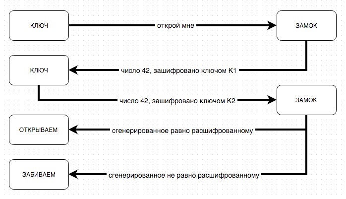

2. Диалоговые коды / диалоговые сигналки, постепенно приходят на смену односторонним (ключ -> замок) системам. Кардинальное отличие данного метода от Rolling Code заключается в том, что на обеих сторонах (и в ключе и в машине) установлены приемопередатчики, благодаря этому не только брелок может послать что — нибудь приемнику, но и приемник в ответ на запрос брелока, может опросить его текущий статус и тут у нас открывается огромный простор для фантазии на тему того как сделать безопасный протокол их взаимодействия. В обобщенном виде алгоритм может быть таким: ключ посылает в машину команду: "открой мне", приемник в авто, берет случайное число, шифрует его по определенному алгоритму и отсылает обратно ключу. Ключ должен расшифровать это число, зашифровать его своим алгоритмом и отослать обратно в авто. Приемник в авто расшифровывает посылку от ключа и сравнивает изначально сгенерированное случайное число с расшифрованным из ключа. Дальше понятно.
Попробуем мысленно взломать такую систему. Допустим мы приняли запрос от ключа и заглушили приемник, как это было описано в предыдущем случае, сохранили его, дали чуваку нажать на кнопку брелока еще раз и в этот момент послали первую (сохраненную) команду вместо той что была отправлена ключом. Приемник успешно примет этот запрос и начнет процедуру идентификации ключа, т. е. отправит в ключ — случайное число зашифрованное по определенному алгоритму с секретным ключом. Ключ успешно расшифрует эту посылку, зашифрует — отправит обратно и замок откроется. На руках у злоумышленника, как и в предыдущем случае — есть последняя посылка ключа, не дошедшая до приемника. Что он будет с ней делать? Ну пошлет он ее в приемник, приемник как ни в чем не бывало сгенерирует случайное число и отправит его… куда? Ключ то с владельцем — дома лежит. Ок, предположим что у злоумышленника есть устройство — которое может прикинуться ключом и в ответ на запрос приемника — отослать что нибудь ему обратно, но что это будет? Не зная ключа с которым было зашифровано число злоумышленник не сможет его раскодировать, а следовательно и закодировать правильный ответ также не представляется возможным.
Получается, что в этом варианте граббер или иное техническое устройство (кроме молотка) здесь применить не получится никак, поскольку для взлома алгоритма нужно знать алгоритм шифрования и секретный ключ, для того чтобы отослать приемнику корректное значение, а это уже выходит за рамки темы автомобильных сигнализаций и начинается криптография, в которой как известно невзламываемых алгоритмов не бывает, бывают лишь те, для взлома которых потребуется несоизмеримое задаче количество времени и врядли кто — нибудь будет этим заниматься; проще будет высадить стекло или найти другую жертву. В терминах информационной безопасности весь этот алгоритм называется "двухфакторная авторизация", каждый раз когда вы логинитесь в интернет банк и он в ответ на ввод вами логина и пароля отсылает вам смс'ку код из который вам нужно ввести в ответ — происходит примерно все то же самое что и было описано выше. Единственным сравнительно малозатратным способом взломать такую систему — является постоянное слежение за радиоканалом по которому производится обмен информацией между ключом и замком с целью составления словаря. Действительно случайные числа на то и случайные, что теоретически они могут повторяться и при определенном везении и навыках можно составить таблицу состоящую из посылок сгенерированных ключом и соответствующих им ответов замка. Через н-ное количество времени может случиться так, что злоумышленнику удастся найти в этой таблице совпадающие пары и польуясь ими все таки взломать такой алгоритм защиты, но опять же проще молоток, ибо никто не будет бегать за вами несколько лет, не спорю идиоты бывают разные но все же проще молотком :)

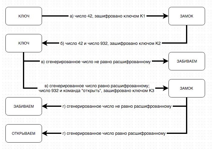

3. Моя реализация упрощенно работает так (алгоритм AES256, все упомянутые ниже ключи известны и ключу и замку):
а) При нажатии кнопки брелок генерирует случайное число, шифрует его с ключом K1 и посылает его замку.
б) Замок получив запрос от ключа, расшифровывает его, генерирует свое случайное число и зашифровав образовавшуюся пару с ключом K2, отсылает ее ключу.
в) Ключ расшифровывает ответ замка, сравнивает первое число с тем что было сгенерировано на шаге 1, второе число и команда (открыть / закрыть) шифруется ключом K3 и отсылается обратно в замок.
г) Замок расшифровывает ответ ключа, сравнивает первое число с тем, что было сгенерировано им на шаге 2 и в зависимости от команды — производит соответствующее действие.
Таким образом ключ идентифицирует замок, а замок в свою очередь идентифицирует ключ и только в случае если подлинность обеих сторон диалога не вызывает ни у одной из них никаких сомнений — исполняется действие.
Вот ссылка на архив с прошивкой: www.dropbox.com/s/152fr6i…qfbrkgr/key-lock.zip?dl=0
Из кода можно только понять общий принцип функционирования, но то что написано там не сходится с алгоритмом описанным мной в п. 3, поскольку это всего лишь прототип, а не финальная версия. Те кому оно действительно нужно я думаю разберутся.

А что мешает злоумышленнику поймать первую и вторую посылку ключа для системы с диалоговым кодом и послать в нужном направлении повторно?
Число сгенерированное замком в пункте б, не совпадет с тем что будет им принято в пункте г.
