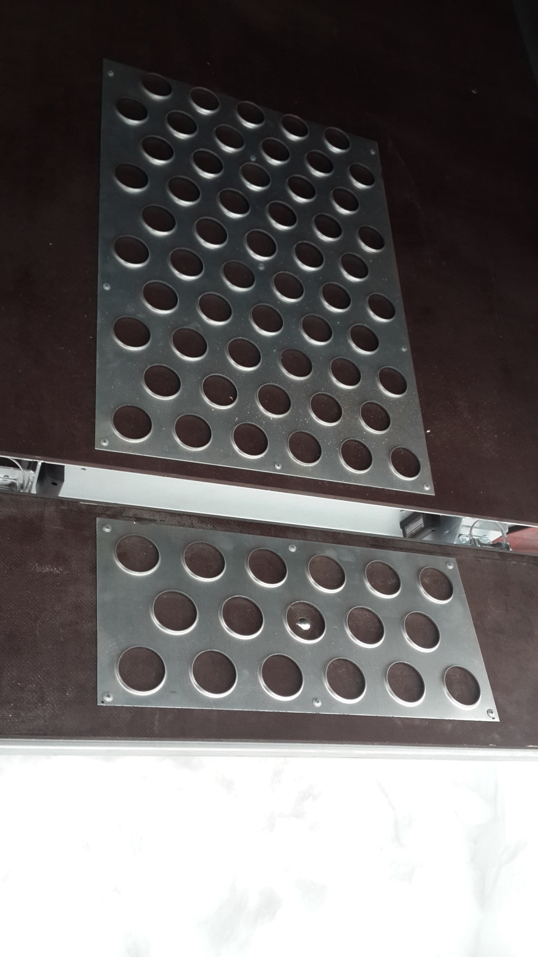

а) Про направляющие для лыж и зацепы для гусениц. Мы начали комплектовать прицеп Экспедиция "Универсал" доп опцией для зацепа гусениц (оцинкованный перфорированный лист). Фото скидываю. Для лыж направляющих нет. Надо, согласен, что посоветуете? Мы на своем сайте можем предлагать разные варианты и давать пояснения -комментарии. Для фиксация внутри кузова у нас есть скобки (оцинкованные ю-болты), по три с каждой стороны + можно дополнительно зафиксировать с помощью лебедки.

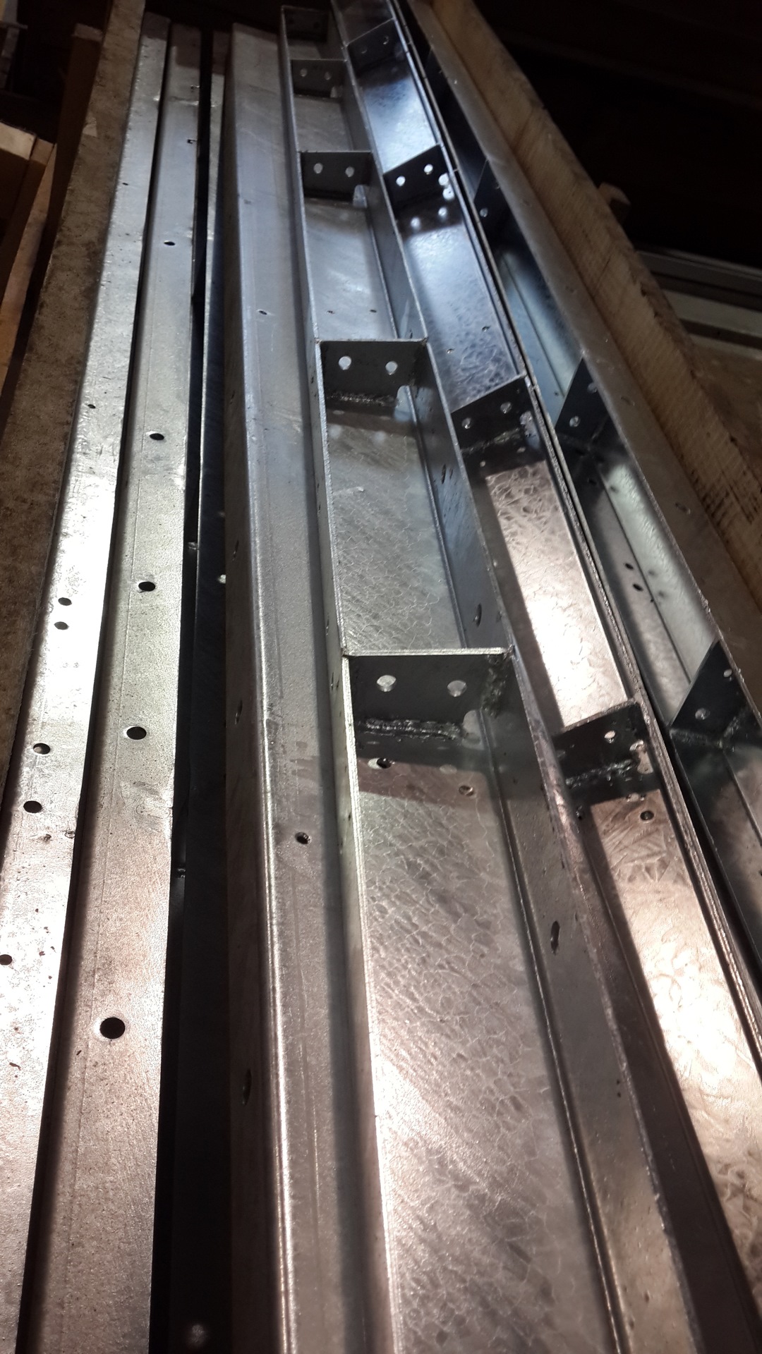

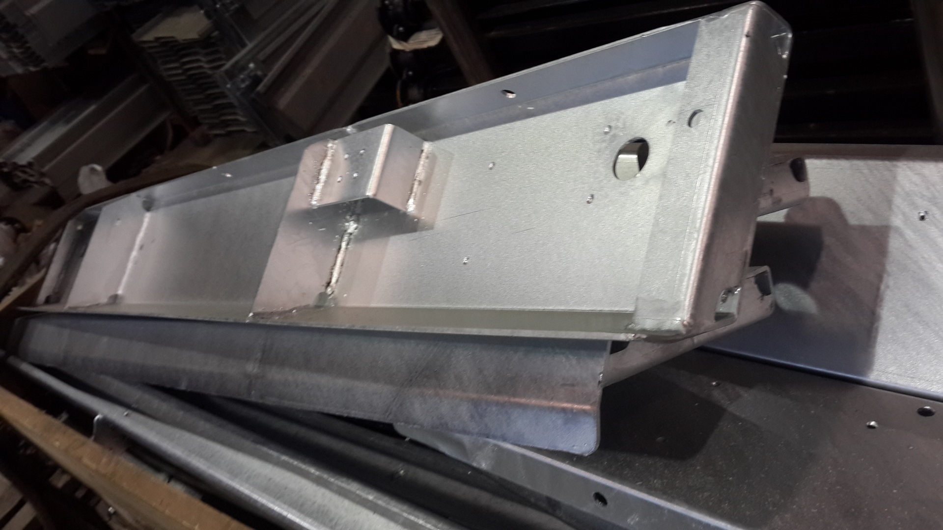

И последнее — про оцинковку.
По нашей технологии изготовления, мы сначала на лазере режем, потом идет гибка, после этого рамы попадают на сварку. И уже после этого мы отправляем готовые балки на горячее цинкование! После того как балки приходят оцинкованные, мы уже их не режем, сварки тоже нет. Качество цинкования — очень высокое! Фото прилагаю, надеюсь оцените.

Подтверждаю, горячее цинкование на подрамнике и заднем бампере достойная, кое-где приходилось стачивать его чтобы собрать.
