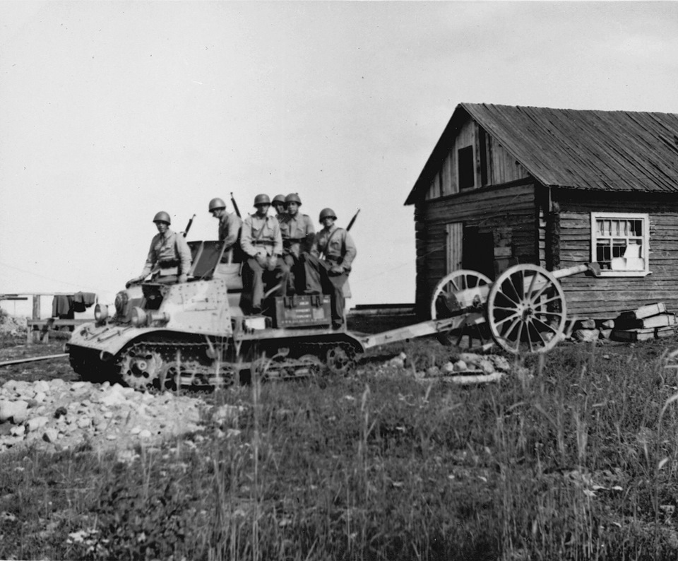

О первом факте использования тягачей Т-20 в боевых условиях точных данных найти пока не удалось. Чаще всего утверждается, что это произошло в ходе конфликта у озера Хасан, имевшего место в период с 28 июня по 11 августа 1938 года, однако в составе ОКДВА (Отдельной Краснознаменной Дальневосточной Армии) на то время тягачей Т-20 не числилось. Полевая артиллерия калибром до 76,2-мм транспортировалась при помощи тракторов “Коминтерн” или С-60, а также боеприпасы к орудиям подвозили на грузовых автомашинах. Впрочем, не исключено, что Т-20 могли находиться в составе стрелковых дивизий 39-го стрелкового корпуса и 2-й механизированной бригады.
Спустя год бронированные тягачи были привлечены для поддержки действий 57-го отдельного корпуса, подразделениям которого предстояло отразить японскую агрессию в районе реки Халхин-Гол и горы Баин-Цаган. Опять-таки, точные данные, касаемые численности Т-20 и их распределения среди частей 57-го корпуса отсутствуют. На земле Монголии тягачи эксплуатировались в составе 36-й моторизованной и 57-й стрелковой дивизии. Отмечается, что в течении долгого противостояния (с 11 мая по 16 сентября 1939 года) было потеряно всего 9 машин, без указания подробностей.
В ходе похода в Польшу, длившегося с 17 по 31 сентября 1939 года, бронированные тягачи непосредственного участия в боях не принимали, поскольку основная тяжесть легла на бронетанковые и стрелковые подразделения.
А вот во время войны с Финляндией события разворачивались совершенно иным образом. После провокации на финской границе советские войска утром 30-го ноября 1939 года вторглись на территорию соседней страны. Первые дни войны вроде бы не предвещали грядущих катастроф, пока наступление не начало “буксовать” из-за отвратительного снабжения и отсутствия взаимодействия между различными родами войск. Тяжелее всего пришлось войскам, действовавшим в Карелии. План по прорыву непрочной финской обороны развалился и в течении января-февраля 1940 года части 9-й армии сражались в окружении. Вместе с ними в руки погибло значительное количество различного рода тракторов и тягачей, среди которых был 21 Т-20. Семь из них пришлось оставить на территории занятой противником.
На Карельском перешейке, где советские войска штурмовали укрепления “линии Маннергейма”, ситуация была более благополучной. Здесь тягачи занимались непосредственными обязанностями, что впрочем, не уберегало их от потерь. Так, из 24 “Комсомольцев”, имевшихся на 1 декабря в составе 13-й стрелково-пулеметной бригады, в боях было потеряно 5. Пулеметчики действовали тесном взаимодействии с 1 и 13-й танковыми бригадами, что в общем-то и предопределило утрату 20% тягачей на передней линии фронта.
Учитывая тактику, выбранную финскими войсками, советской командование издало приказ, согласно которому полковые 76,2-мм пушки следовало перебрасывать на Т-20, в то время как 45-мм ПТО требовали перевести на конную тягу. Решение было вполне оправданным, так как при штурмы оборонительных полос противотанковые орудия были мало эффективны. К тому же, финская армия располагала всего несколькими десятками танков, основная масса которых оставалась в тылу. Относительно спокойно развивались события на мурманском направлении, где после декабрьского наступления фронт стабилизировался. Находившиеся здесь три отдельных танковых батальона располагали в основном устаревшей матчастью, включавшей танки БТ-5, Т-26 первых серий, а также плавающие Т-37А и Т-38. Кроме того, в стрелковых частях находилось 19 танкеток Т-27 и 35 тягачей Т-20 “Комсомолец”. Первые периодически использовались для патрулирования и охраны, а вот бронированные тягачи несколько раз пытались использовать в качестве машин поддержки пехоты. Потерь среди Т-20 удалось избежать, но и больших успехов им тоже добиться не удалось.
Уже во время советско-финской войны проявилась одна парадоксальная особенность – при выпуске артиллерийских тягачей сверх положенного штата подразделения первой линии испытывали острый недостаток именно таких машин. Не редкими бывали случаи, когда 45-мм ПТО буксировались не “Комсомольцами”, а плавающими танками Т-37А или танкетками Т-27. Попытки использования тягачей в качестве ремонтно-эвакуационных машин тоже не имело большого успеха. Построенный для других целей Т-20 просто не обладал достаточным тяговым усилием для буксировки даже легких танков типа Т-26 (массой 9500-10000 кг), что было вдвойне трудней сделать в зимних условиях. В результате, пришлось более активно применять небронированные трактора и тягачи. Лучше всего для этого подходили “Коминтерны”, но их было очень мало.
