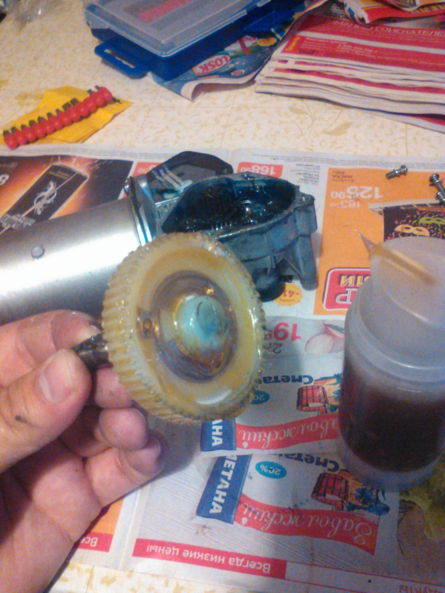

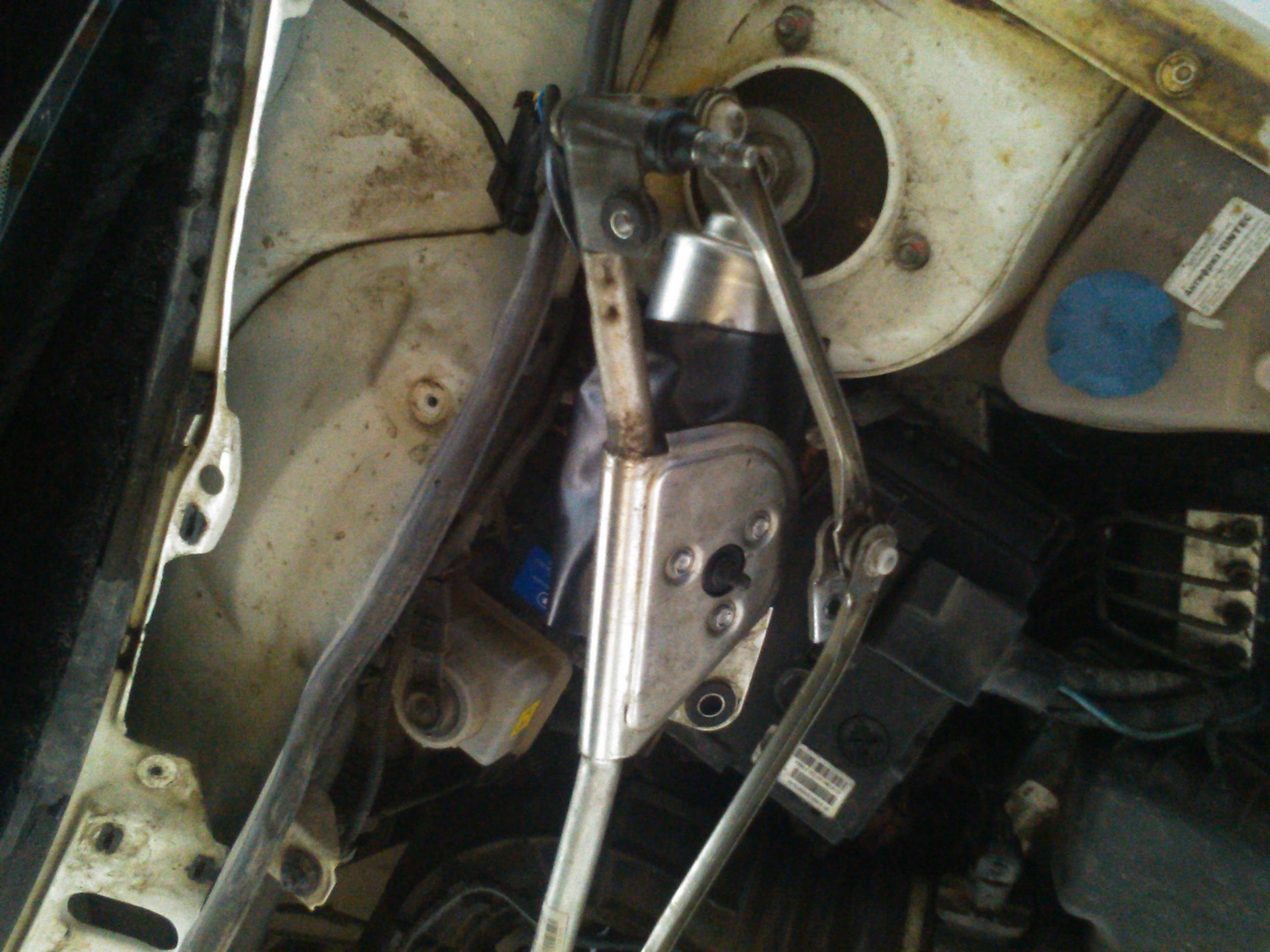

Никогда не включайте дворники когда на стекле много снега иначе случиться случиться подобное. но решение есть. Супер клей + пишевая сода, получается что то вроде эпоксидки.

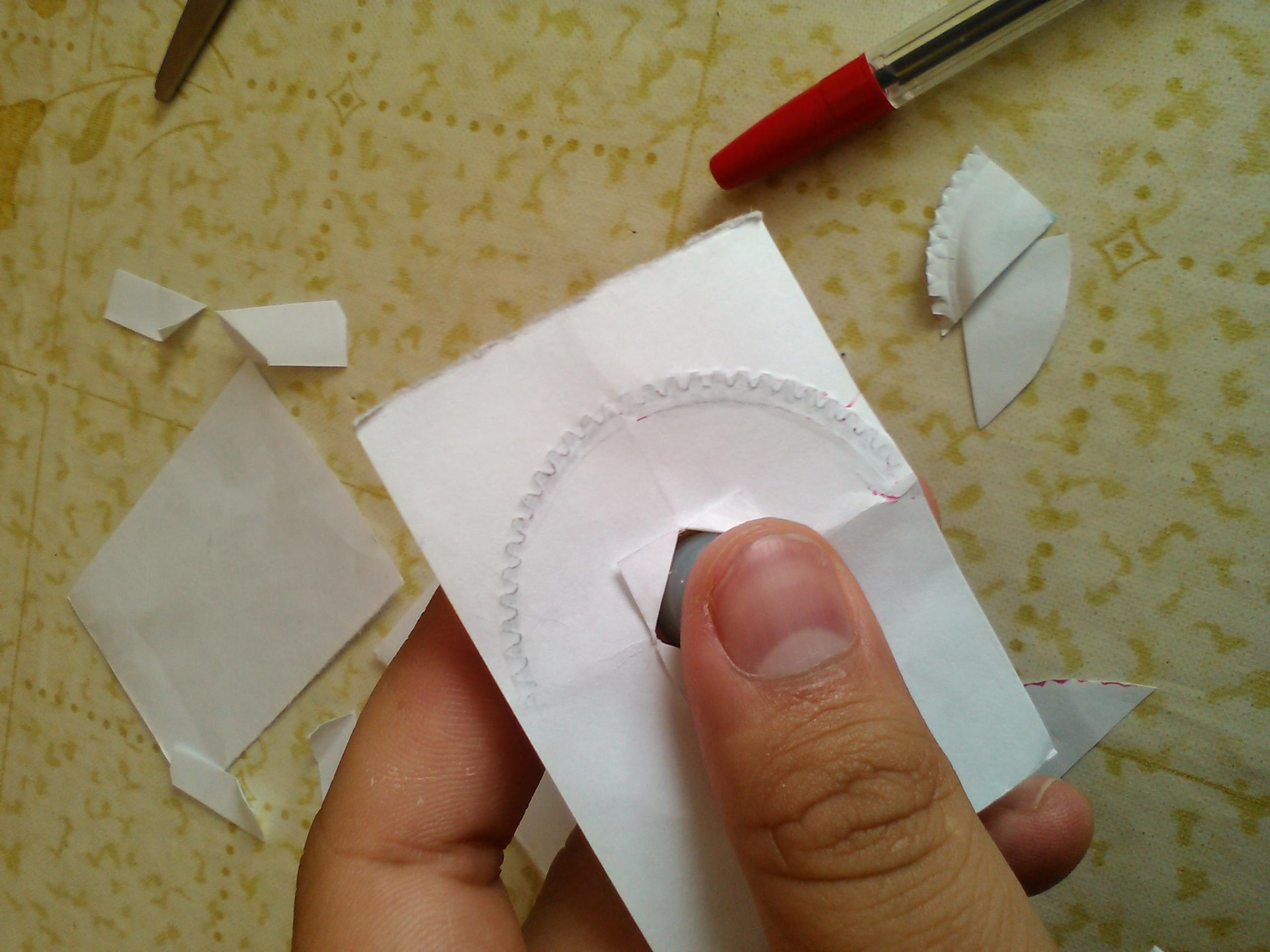

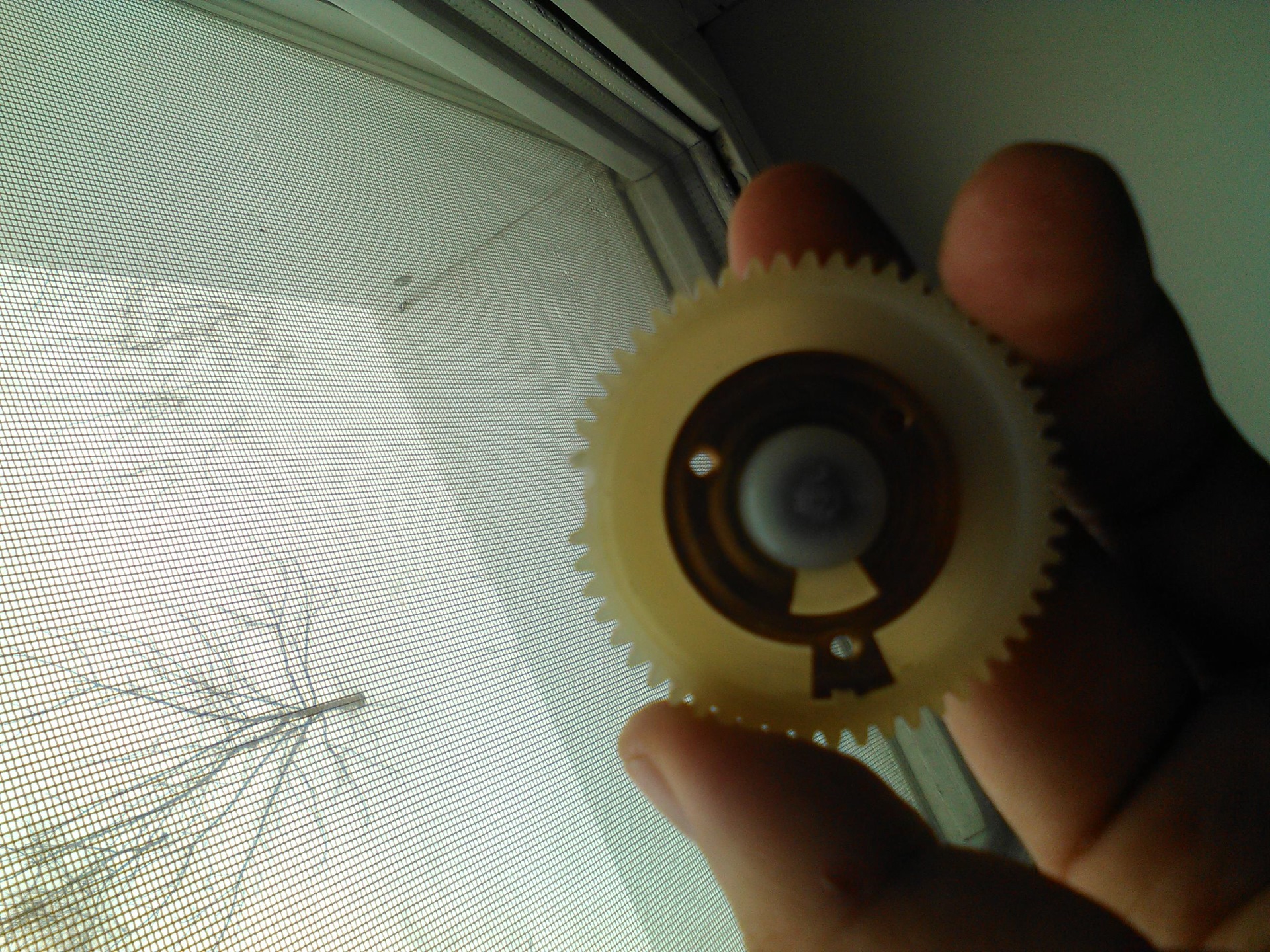

Достал шестеренку и увидел подобное, не хватает 3 зубьев

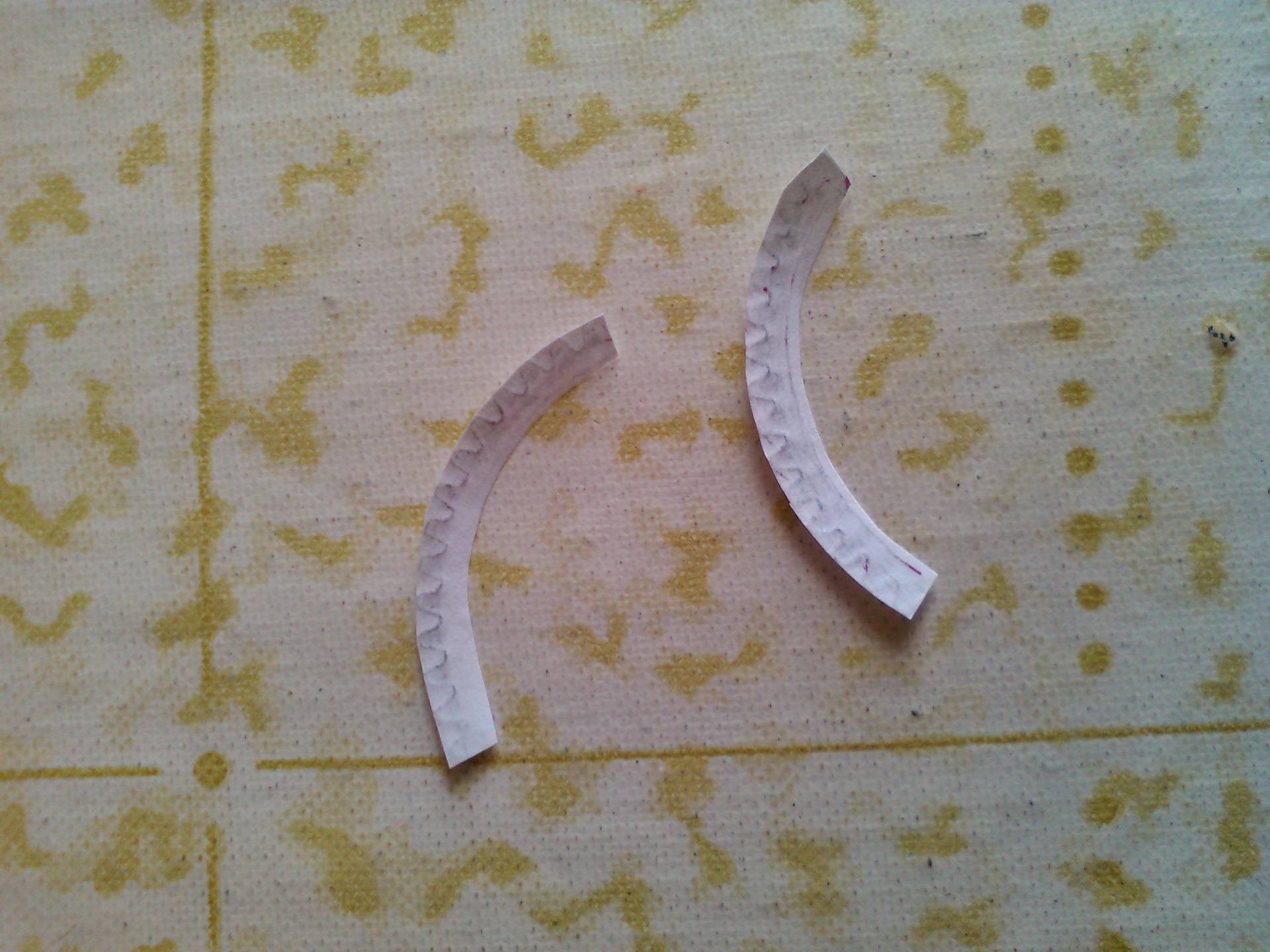

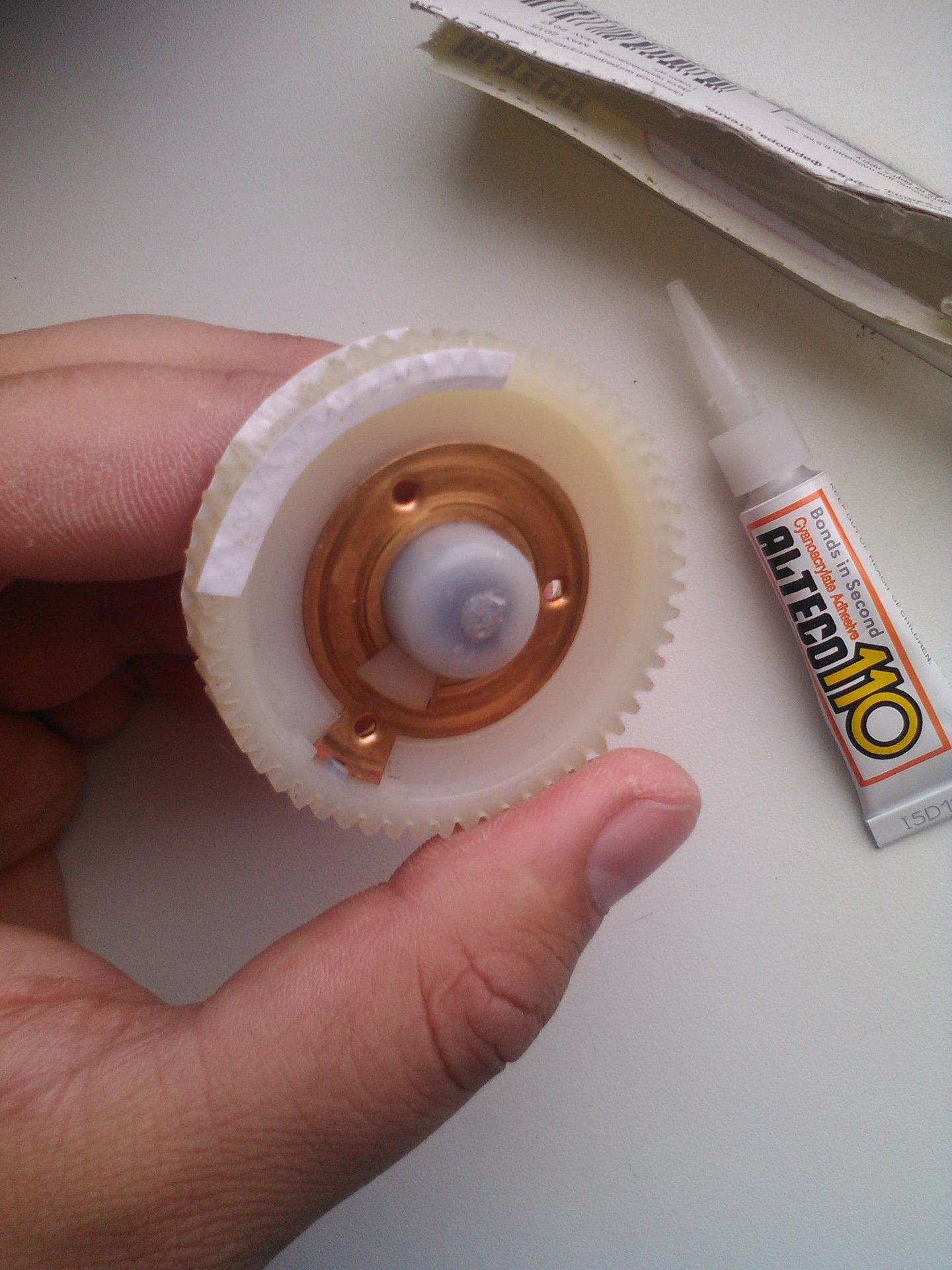

Сделал набросок рабочих зубьев и наклеил по бокам рабочего места для дальнейшего заполнения. главное не забыть очистить поверхность и обезжирить.

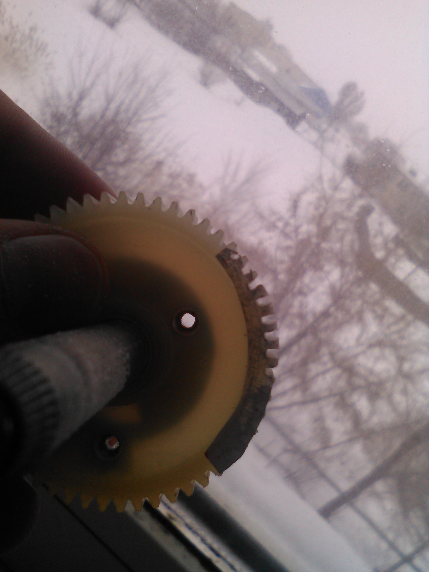

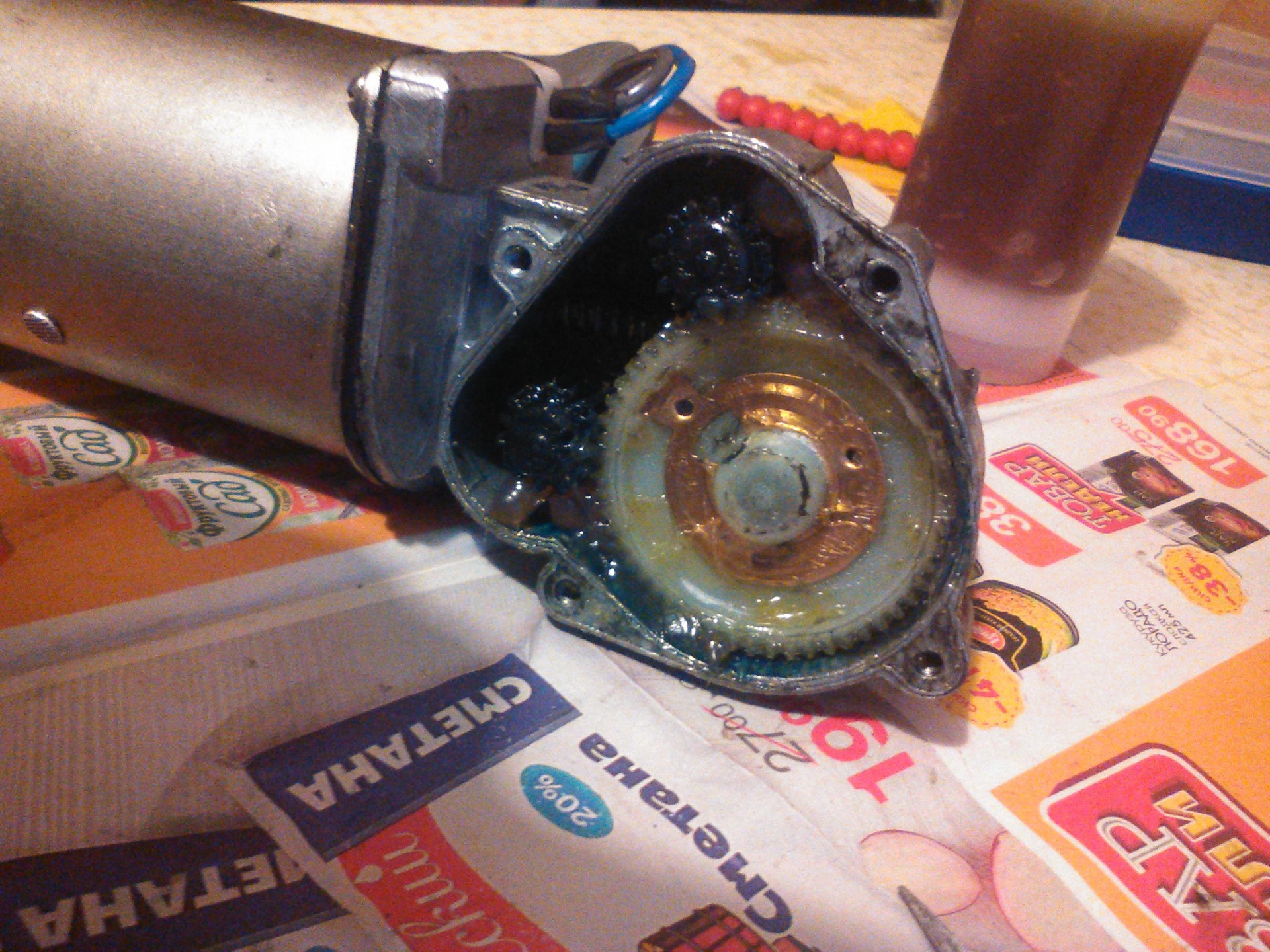

далее заполняем слоями: клей, сода, клей, сода. и так пока не дойдем до верха

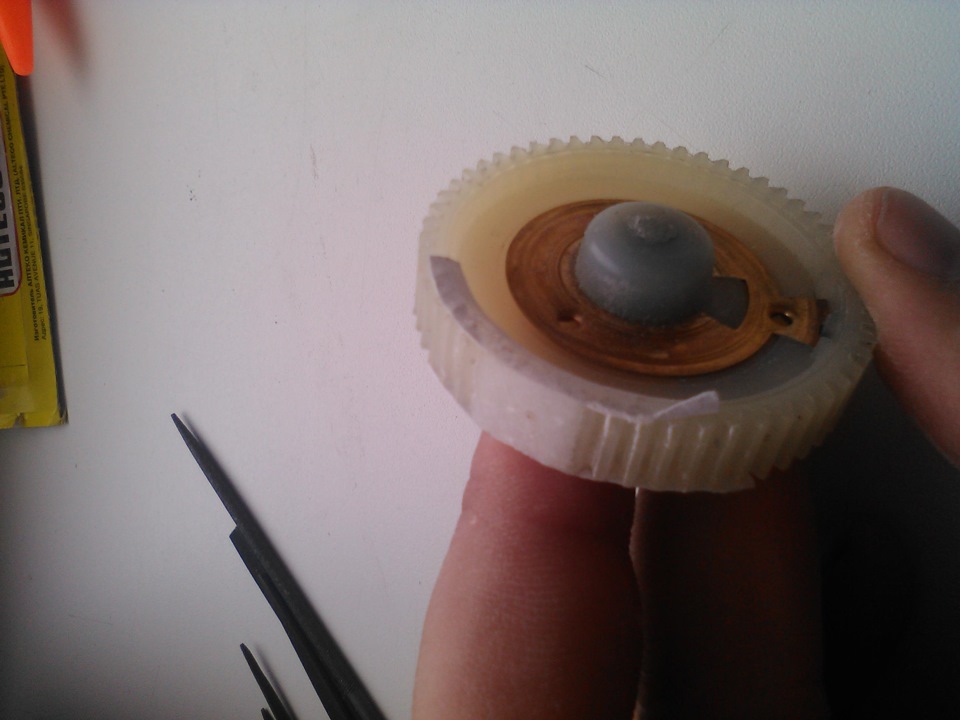

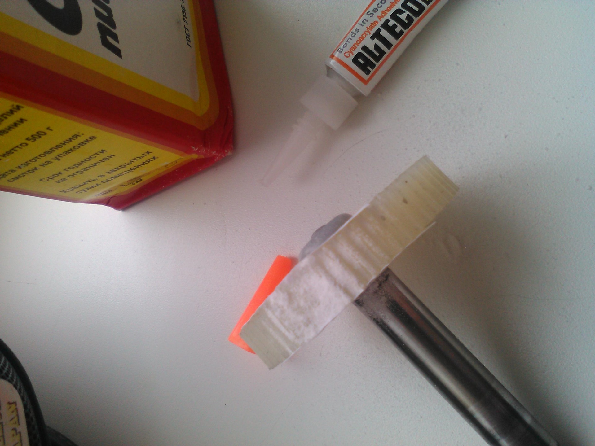

для изготовления прорезей идеально подходит полотно по металлу

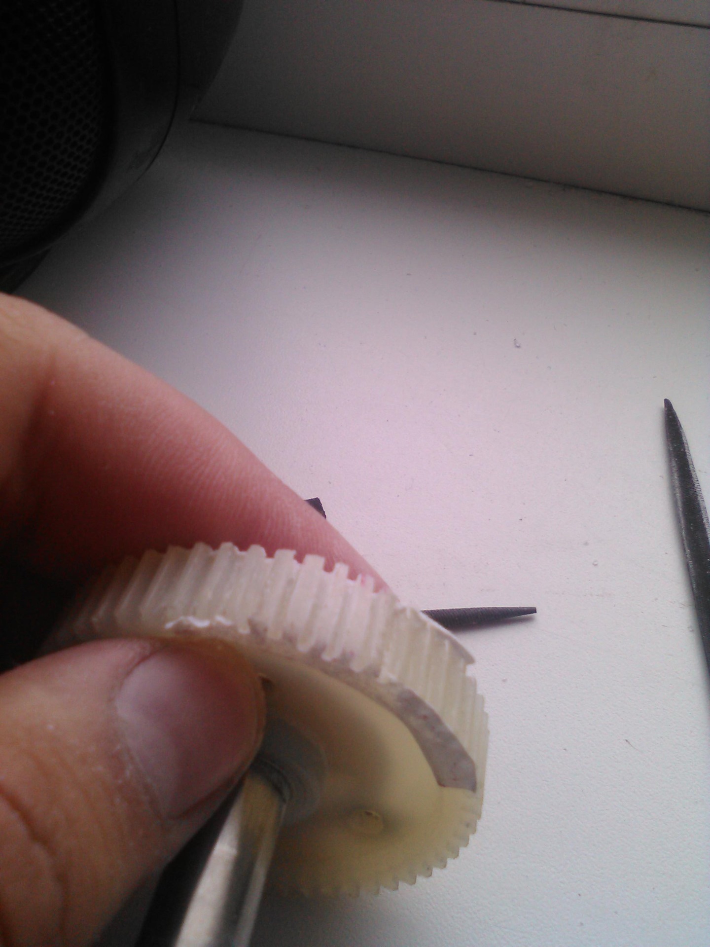

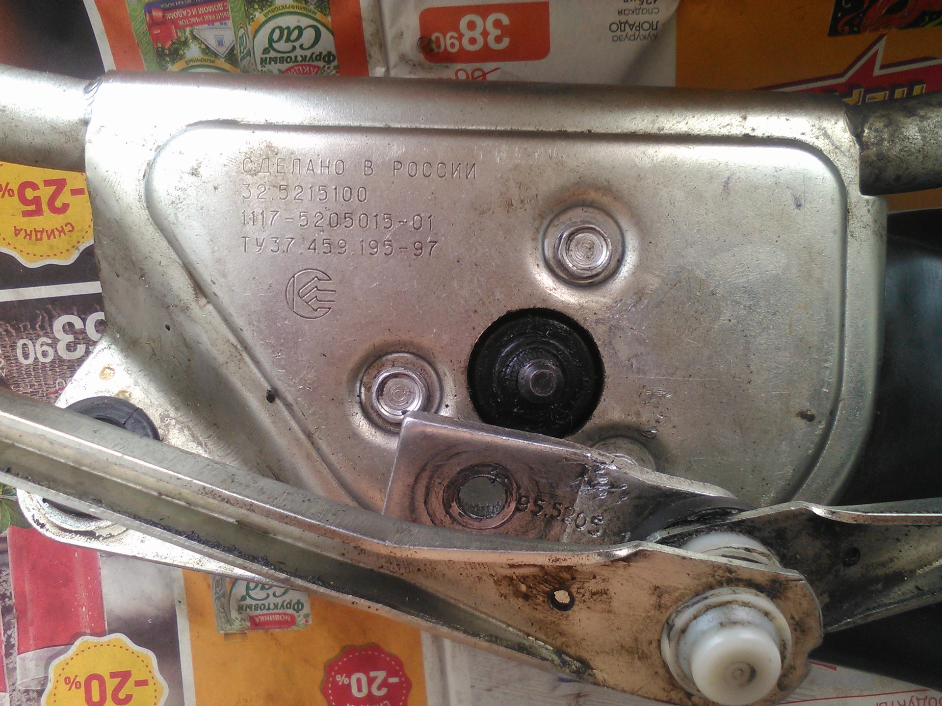

далее все это дело мажется, собирается. я дал немного поработать без нагрузки для притирки.

А что за технология "супер клей — сода"?
Может и выдержит конечно, но вроде эта шестеренка за 50 рублей продается)))
я нигде не нашел
