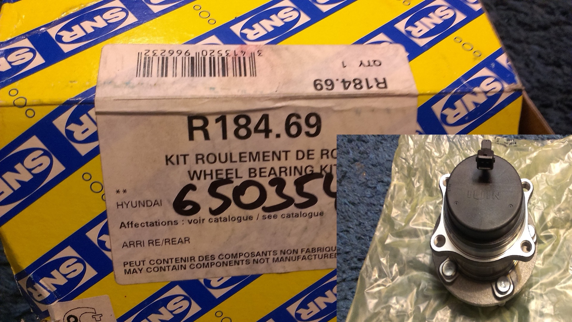

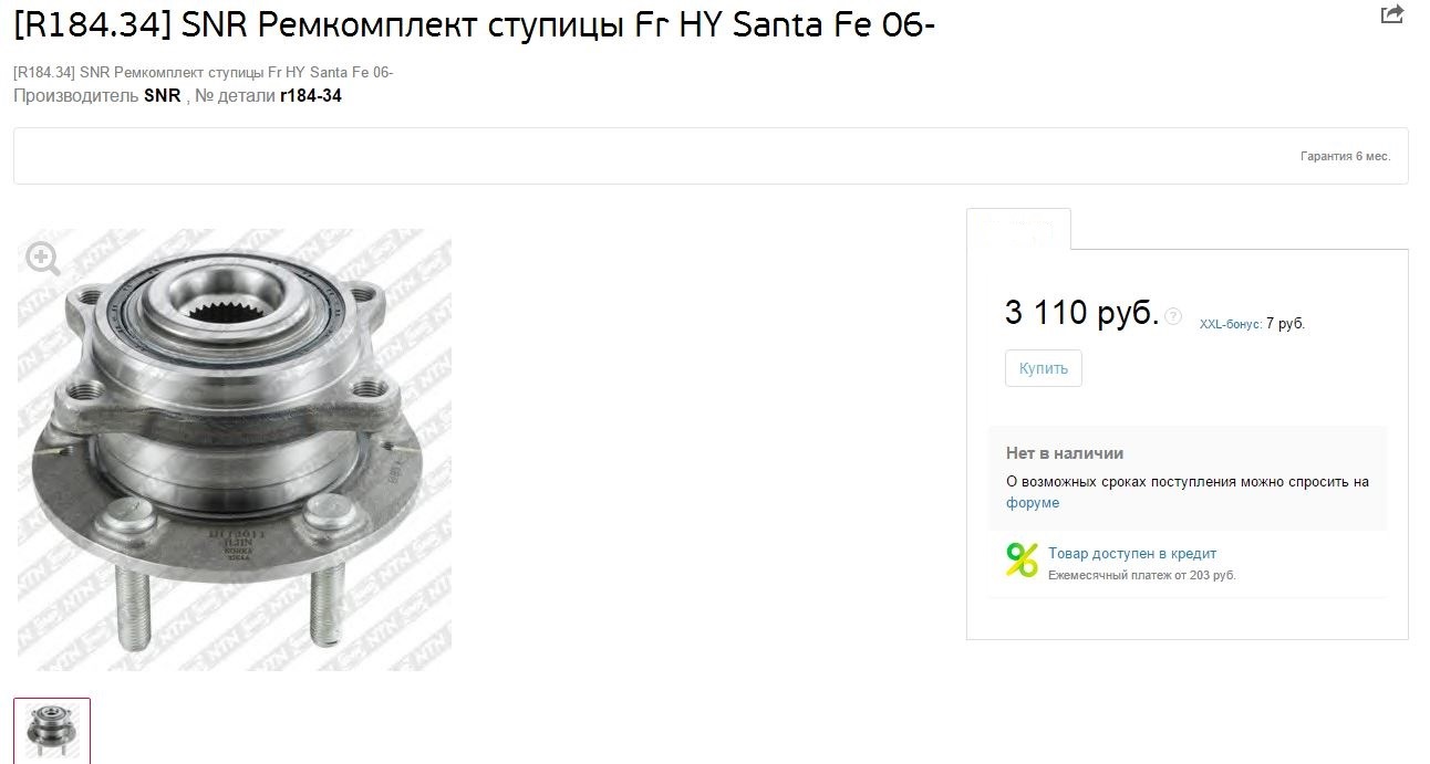

Есть подозрения что замена правой задней ступицы не решила проблему гула, было решено взять пару подшипников впрок, задний и передний (у меня переднеприводная). Были найдены и заказаны SNR, почти задаром.

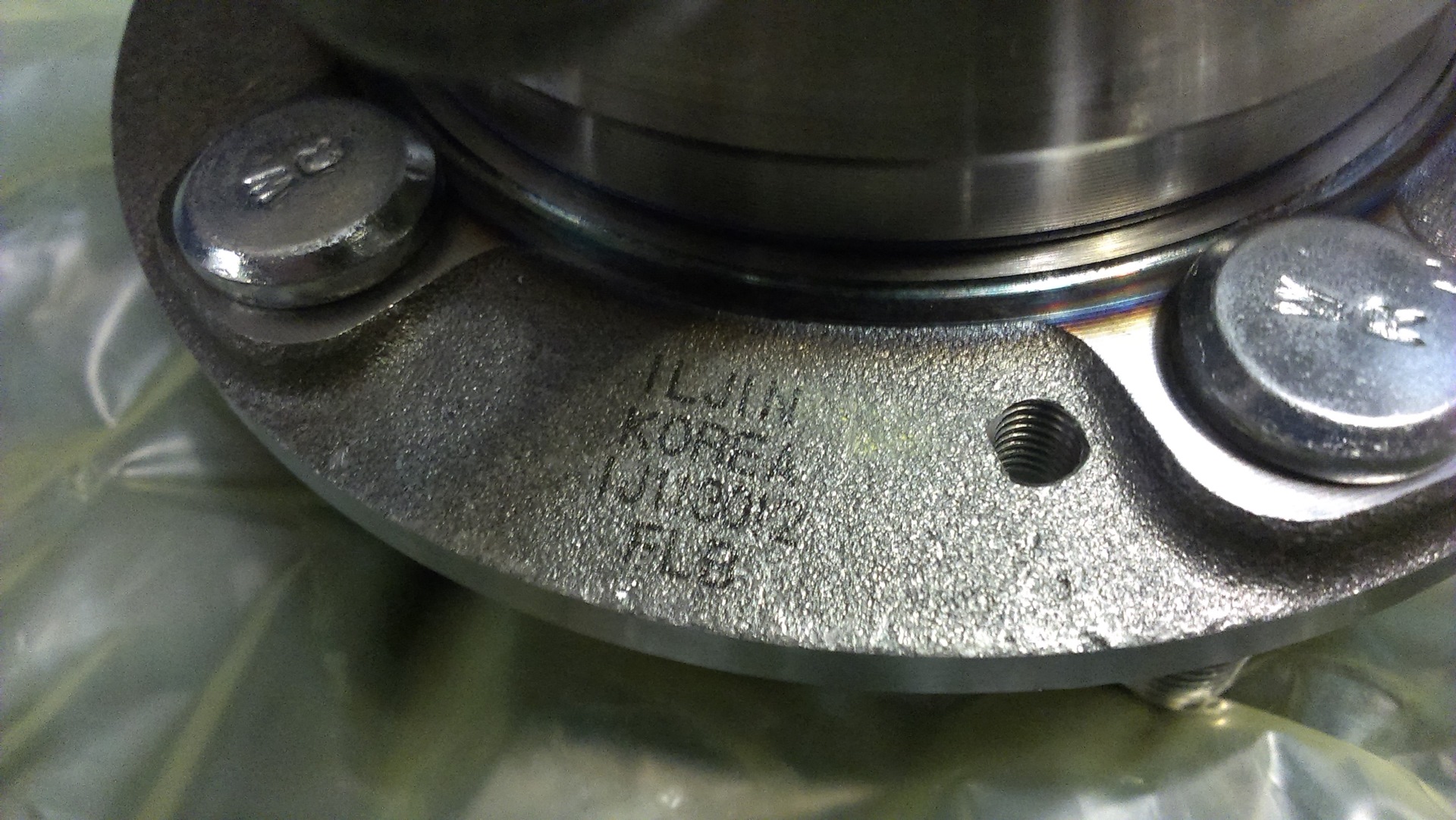

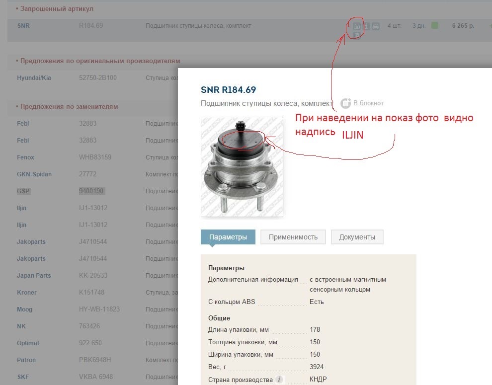

Тема не новая, но внятно никто не может ответить: ПОЧЕМУ при покупке ступицы SNR в коробке оказывается ILJIN ? Разброс цен приличный, так зачем платить больше… Стало интересно, пытался найти информацию о поглощении, приобретении компанией SNR компании ILJIN, но безрезультатно… А по большому и хрен с ним, лишь бы ходили.
PS. но письмо с этим вопросом я накатал в SNR, если ответят отпишусь.

На ранее отправленное письмо ответ пришел, но как и запрос — не официальный. В двух словах: "это обычная практика", и что очень долго объяснять, вам ответит специалист по тел., ну и номер московского офиса. Звонить не стал.

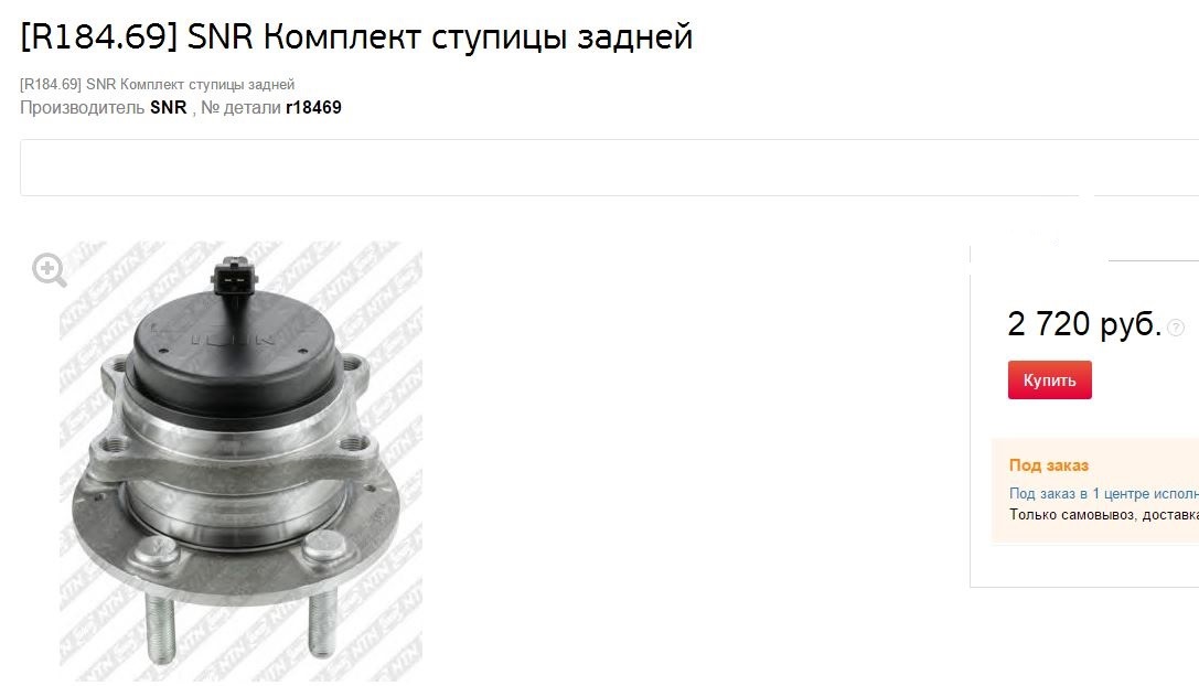

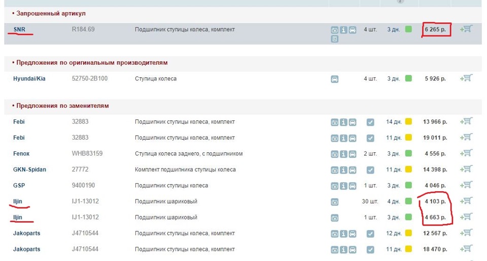

R18434 NTN-SNR---4800р. в Автодоке, IJ113013 ILJIN--4600 р. также в Автодоке, эти две ступицы считаю оптимальным выбором.

Я покупал оригинал за 4500

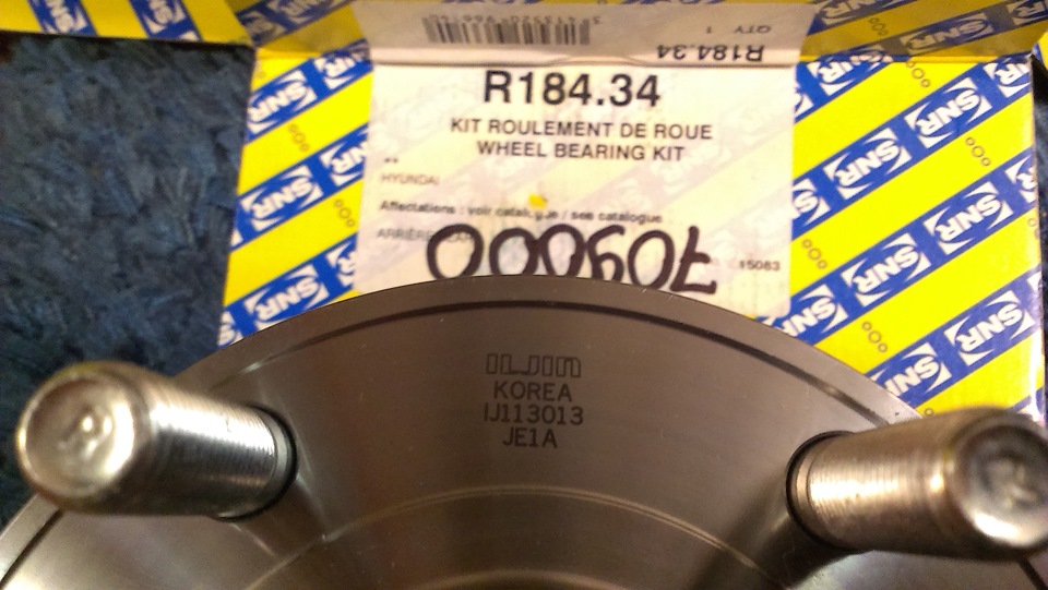

В коробке оригинала(синяя), если написано Хендай/КИА лежит ILJIN, по крайней мере о других случаях еще не слышал. Я заказывал два месяца назад оригинал(задний), пришел производитель Mobis, и на коробке было написано KIA (НЕ синяя коробка). Стоил он около 5500 руб.
www.drive2.ru/l/8695509/
У меня в синей коробке была
И не ILJIN?
Слушай, даже не знаю, да теперь и не посмотреть
кто-то говорил что то что продают в оригинальной коробке тоже ILJIN
а как быть? что брать?
Хендай/КИА не выпускает подшибники и не упаковывает. Тендер на постаку на конвеер почти всегда выигрывает крупная корпорация, в 80% это ILJIN. Дешевле чем в коробке ILJIN ничего нет, а это и есть в 80% оригинал.
