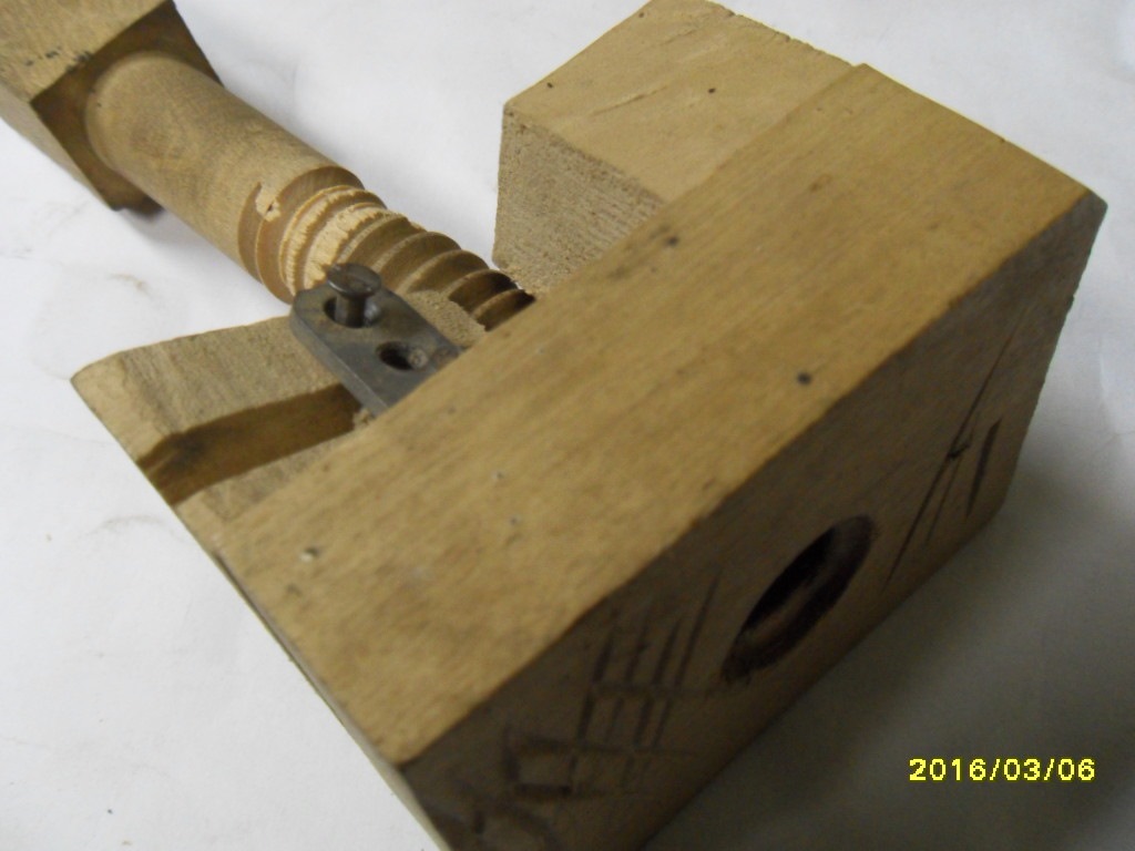

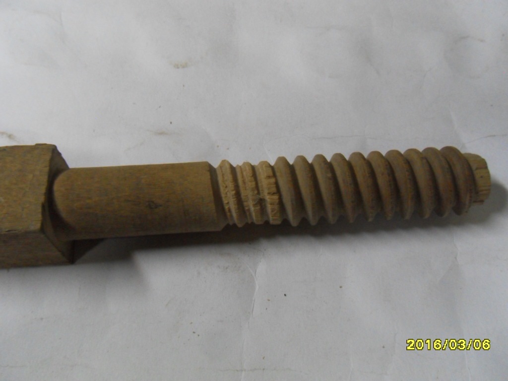

Итак ; Этот способ изготовления деревянных резьбовых деталей показал дедушка, чем и пользуюсь! Необходим токарный станок, заготовки из "твёрдых" пород дерева, БУК, Граб, Тис и т\д не с выраженной текстурой (что бы не было сколов) Я думаю берёза тож подойдёт(осину надо пробовать при полном высыхании она тоже становится твёрдой)

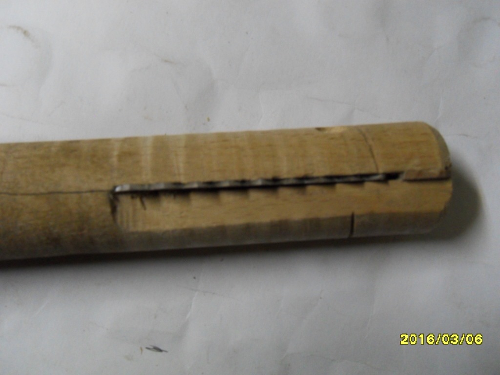

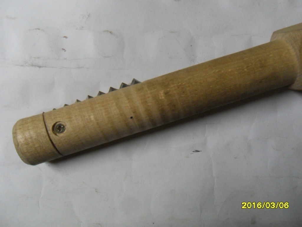

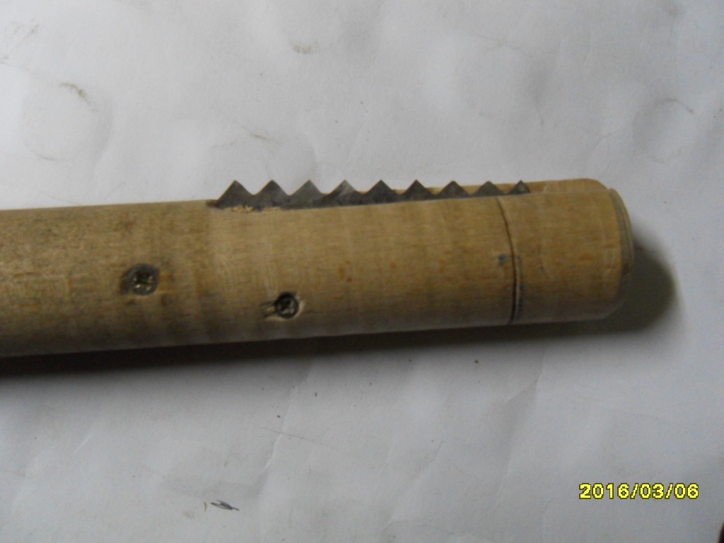

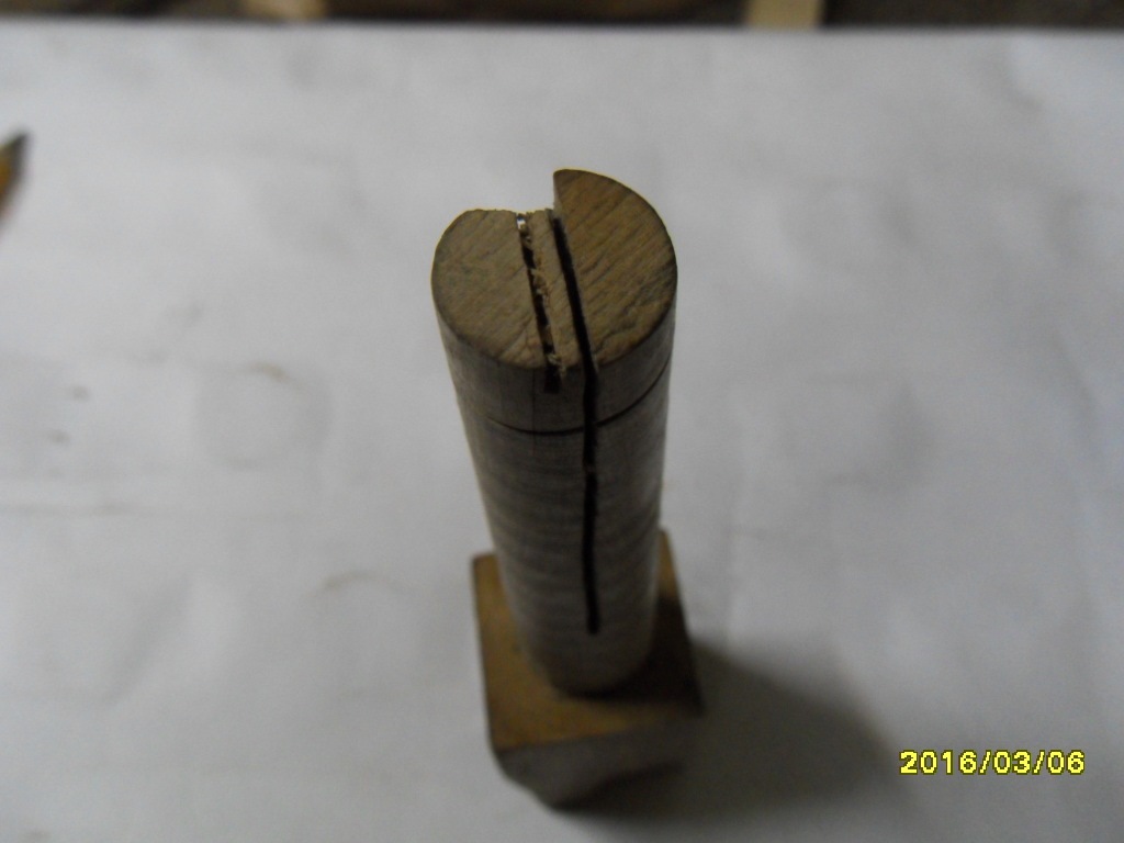

Первым делом нужно изготовить так называемый метчик. Из бруска (можно берёза) протачиваем диаметр = d ножки метчика(не знаю как по тех терминам) в конце необходимо оставить часть квадрата, для того чтоб крутить было удобно.С другой стороны делаем пропил куда будим вставлять режущее полотно(делали его из ножовочного полотна) Шаг резьбы зависит от того какую режущую пластину сделаете. При помощи саморезов крепим в пропиле.(Фффф-уууу вытираем пот!) Всё метчик готов.

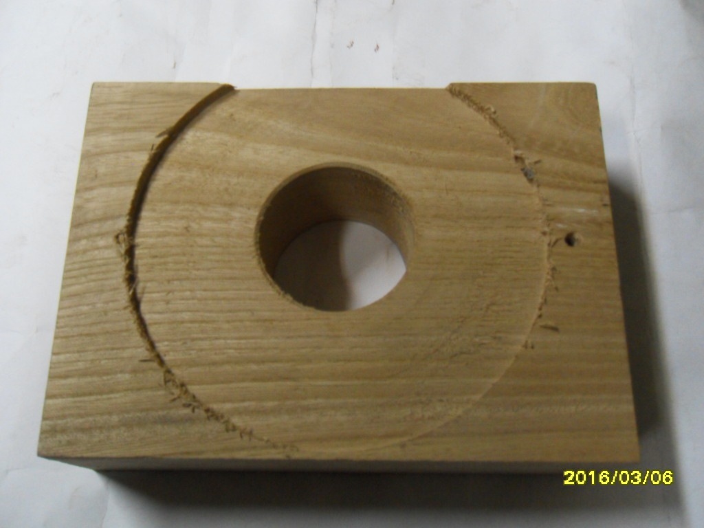

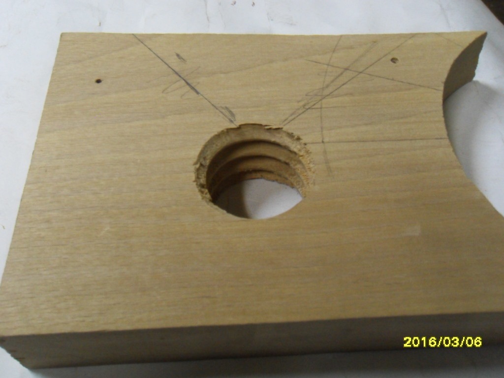

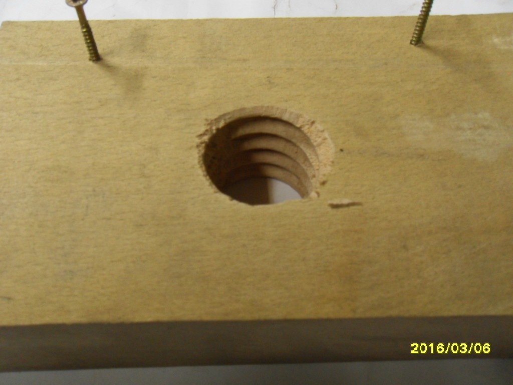

На план-шайбе крепим заготовку будущей лёрки ;в принципе, (чёт я притупливаю) можно подобрать коронку(сверло-пилочка, чашечкой такое)под будущую резьбу и от неё оттолкнутся (залез понимашъ в глубь веков, забыл что щас инструмента навалом) Под отверстие и метчик точим.

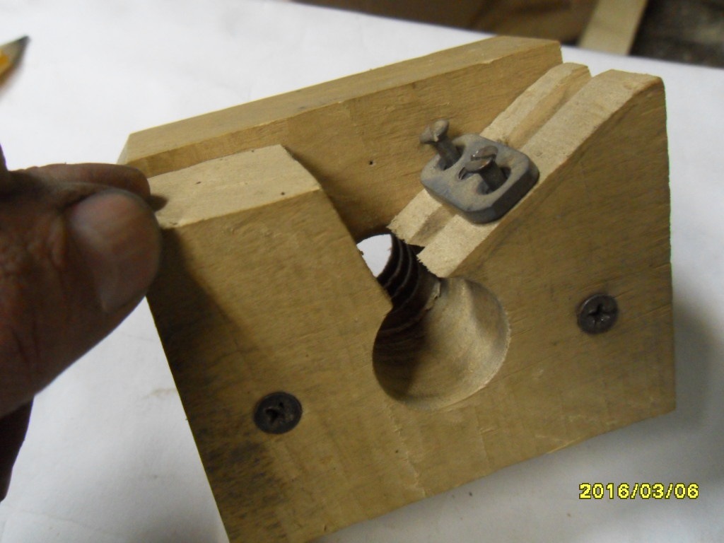

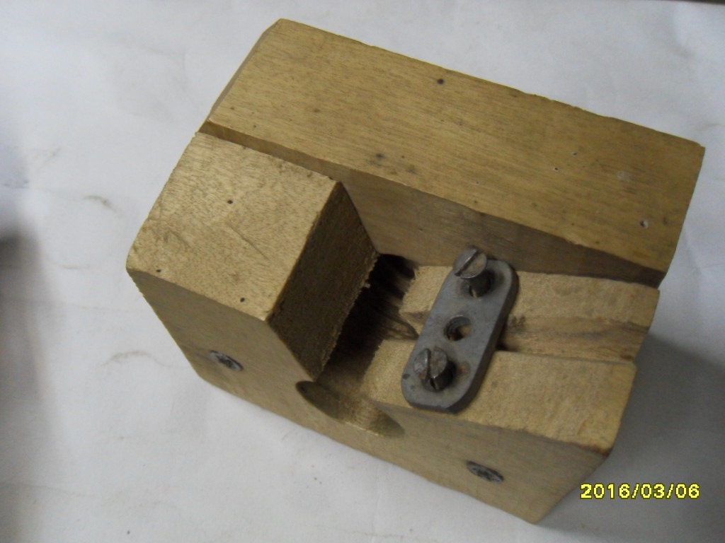

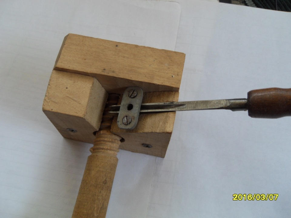

Вставляем и начинаем прокручивать(туда-сюда) набиваем резьбу.Эта лёрка пригодится для изготовления самой резьбы( в моём случае при помощи стамески, но можно и фрейзер подключить только чтоб угол фрезы соответствовал вашему метчику (или наоборот кому как удобнее)

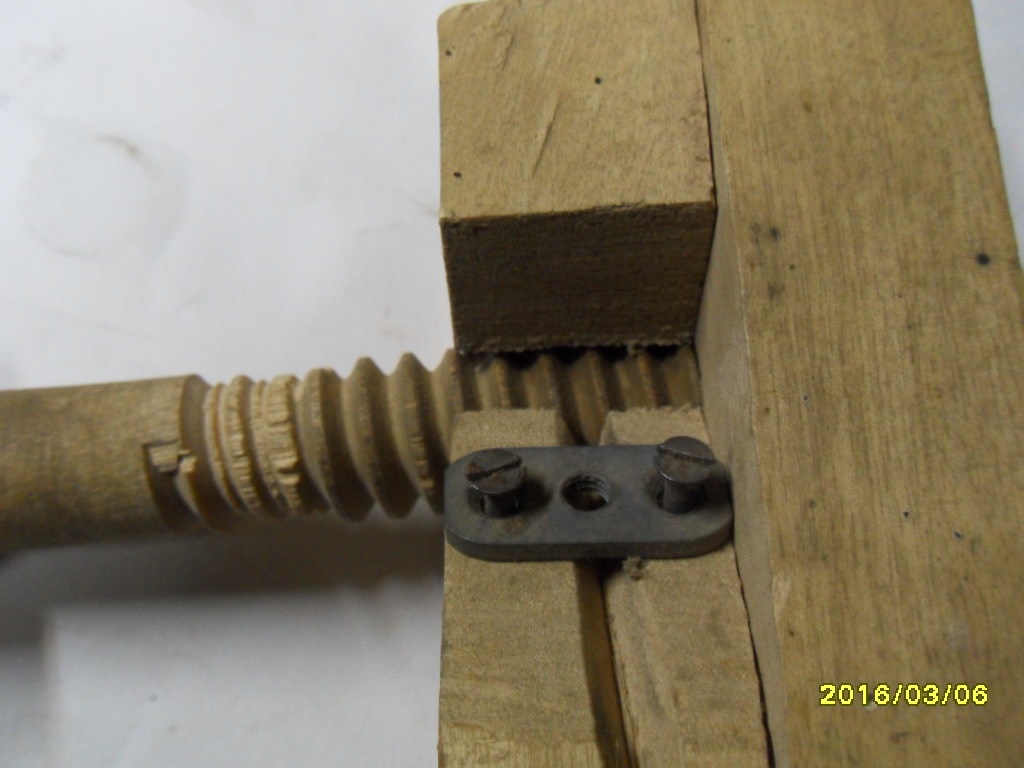

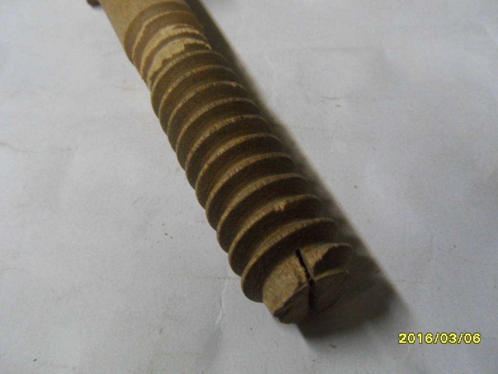

Для самой резьбы тоже заготовку точим(Ну надеюсь сооброзите с диаметрами)в конце пропил делаем под зуб-кондуктор который считывать шаг будит. Короче устал я писать, я надеюсь сообразительные поймут что к чему! ВСЕМ БОБРА!

Тиски столярные .Щас возрождение идёт и чтоб купить такую нарезанную оченб дорого и ваймы _ струбцины .

Всё зависит от потребности, единственное наверно не очень маленькую и не гигантскую.Режущую часть "лёрки" и "метчика" делать всё равно самому прейдётся.
Возник вопрос…
Как делается заход под резьбу на винте?
На круглой заготовке в начале зуб-кондуктор в прорезь он направляет шаг по гайке.
