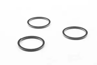

Итак: обнаружил, что есть в природе такие уплотнительные кольца для фазроегулятора/клапана.
Вопрос: подойдут ли эти кольца для фазика/клапана "легендарного" ALT ? :)
И будут ли выполнять свою функцию? Может кто эксперименты проводил?

подойдет.от 2.0тфси bwe.
06F 198 107 A судя по каталогам подходит и для BWE. Т.е. можно ставить на ALT? Вы ставили?
угумс, ставили.
Фазик в каком состоянии был? Старый или новый или восстанавливали? Кольца брать буду походу пробовать ставить
старый оставляли, вовремя поняли что колечко сломало, не успело задрать.
Клиента потом видели? не жаловался?)
пока пробег 15 тыщ, полет нормальный)
Заказываю кольца. Спасибо!
на здоровье)

Ответь, получилось у тебя поставить кольца 06F 198 107 A на перепускной масляный двигателя ALT ?
И если да, то поставил их как есть или протачивал, и как они себя показали в работе.

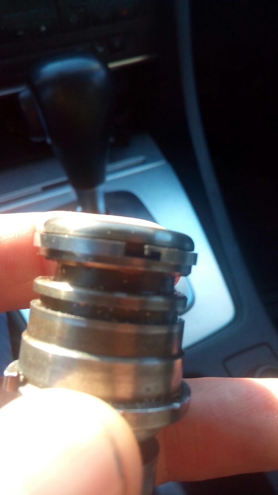

У меня тоже а4 б6, АЛТ двиг. Столкнулся с проблемой поломанного замка на кольце.
Два варианта, либо покупать б.у клапан либо пробовать эти кольца.
Заранее благодарю тебя за ответ!
Нет не встают они туда! не покупай ни в коем случае! Никак руки не доходят пост написать в БЖ по этом поводу…
Благодарю за ответ!
Я решил проблему, мастер который сломал кольцо при разборе купил б\у клапан у наших соседей из Белоруссии,
всего лишь за 7 т.р. Правда клапан в хлам убитый, но кольца с него подошли на мой. Так же в тот же день мне пришли кольца — заказывал у иностранного самоделкина, но они без замка, но должны выполнять свою функцию. Если кому интересно могу отдать недорого. Ну уж дешевле нового клапана это точно )).
