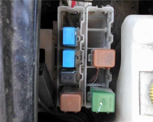

Не дуло холодным при включении кондея. Заправили сегодня мне 300 грамм фреона и маслица подлили в компрессор. Результата нет — вентиляторы включаются — мороза нет. Кинули напрямую плюс на АКБ — работает. Соответственно где-то чудит электрика.
Очень подозреваю реле, вроде черное за кондей отвечает.
Но как его снять? Полчаса возился так и не понял. И может какие предохранители ещё есть? Во время заправки кондея говорят, что проверили, но хочу сам ещё раз перепроверить.
Лампочка a/c на панели загорается, панель n-form.

Оказалась проблема в релюшке :)
релешка какая-то из голубых — одна на ПТФ, одна на кондей… по моему верхняя = ПТФ, нижняя — кондей. Подходит релюшка то ли от Калины, то ли от 2111… Вообще поменяй их местави (защелки не отломай!) и попробуй.
У меня такая же херь была… Менял блок управления кондеем (он же за имммобилайзер и кучу всего еще отвечает)… черная коробочка 12*15*3 см с надписью Сименс)
Так вот как их снимать? Они только вниз вываливаются и всё, а вверх никак.
Судя по книжке кондей всё-таки черная. Гляну по проводу идущему на компрессор, снять вот только релюшки не могу.
не-не, голубая! На них вроде по 2 защелке есть, на коротких сторонах. Надо обе отжать и релюшка будет у тебя в руках =)
Синие сегодня обе снял, секундное дело, обе рабочие если верить тестеру.

Дело не в ней, а в том, что питание на компрессор не подается при включении из салона. Напрямую кидали провода на компрессор — всё дуло отлично.
