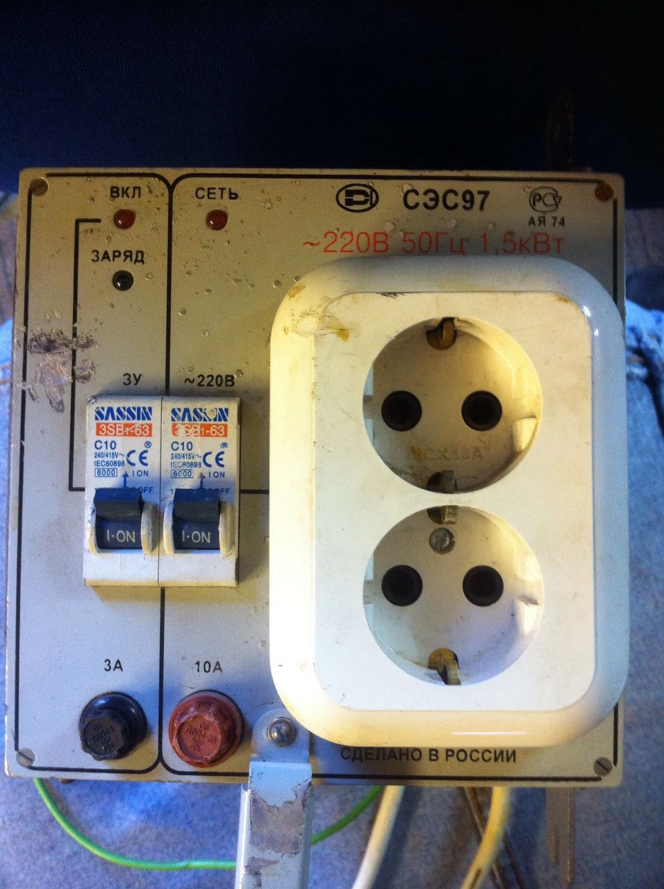

Это зарядник с функцией преобразования 12 вольт на 220 вольт, (одно другому не мешает). Если вас смущает мой ответ смотрите первую фотографию, там сверху над розетками надпись "220 Вольт 50 Гц 1,5 кВт" Если она находится в машине скорой помощи а оборудование которое применялось ранее работало от сети 220 воль, то что это как не преобразователь с функцией зарядки? Вот ссылка на паспорт изделия shkolnie.ru/voennoe/12177/index.html
вы сами то читали паспорт? что вы несете чушь? где там хоть слово сказано о преобразователе с 12 на 220? или вы увидев розетки решили так? розетки для того что бы питать оборудование установленное в авто через этот самый блок с заземлением и добавочным узо(от паражения током людей) вы не видели у него еще имееться шнур с розеткой на 220в? так вот он и вставляеться в сеть а потом распределяется через узо на потребители.)это что касаемо 220в) ну и попутно собран зарядник на 12в. и все. никакип преобразователей в нем нет.
Система эл.снабжения для "скорой" Во время стоянки подключается к сети и подзаряжает оба аккумулятора.Заряд импульсный(без подключенной акб ) не выдаёт ток 12вольт.А розетки для калорифера и вакуумотсоса. У меня такой в машине))))
так и я вынул со своей списанной машины. на работе этим ни когда не пользовались. меня интересует, можно ли к нему подключить шуруповёрт на 12в и будет ли он работать. тестера у меня нет, проверить не могу.
Нет не будет, я же говорю-заряд импульсный-Определяет наличие и ёмкость батарей, потом даёт туда импульс от 4,5 до 19 вольт.И так всё время пока не зарядит)))))Дя шурика крокодилы и на аккумулятор))))) Я поэтому себе шурик тоже 12вольт брал-6 лет прошло, а батарея всё еще отлично держит)))

www.feldsher.net/forum/9-40-1 от скоряка ИБП это. Система электроснабжения СЭС 97 (далее по тексту СЭС ) устанавливается на автомобилях скорой медицинской помощи ГАЗ-32214 и ГАЗ-322174 и предназначена для подвода напряжения 220 В 50 Гц в медицинский салон и для автоматической зарядки двух аккумуляторных батарей (АКБ) типа 6- СТ-60 (емкостью 60 А • час) во время стоянки. Система электроснабжения СЭС 97 укомплектована кабелем внешнего подключения с устройством защитного отключения (УЗО-Д). УЗО-Д предназначено для обеспечения персональной защиты человека от поражения электрическим током, а также автоматического отключения СЭС от стационарной электросети 220 В 50 Гц при появлении тока утечки на землю с токоведущих частей, превышающего установленное значение-уставку. Примечание — УЗО-Д не предназначено для защиты от короткого замыкания в цепи. Перед подключением СЭС необходимо внимательно ознакомиться с настоящим паспортом
Скорее всего это преобразователь с 12в на 220в. Над розеткой написано 220в 1,5кВт, это выход, потому что указана мощность. Подключи акамулятор и проверь тэстэром. Акамулятором ты его не сожжешь. Такие преобразователи используются в водяном отоплении если система принудительной циркуляции. Его вилку включаешь в розетку, в его розетку включаешь помпу, к выходу АКБ подключаешь акамулятор. Когда свет есть: он заряжает АКБ и работает просто как удлинитель 220в. Когода гаснет свет: он переключается на АКБ и выдаёт те-же 220в.
Что, на гугле забанили? "Система электроснабжения СЭС 97 (далее по тексту СЭС ) устанавливается на автомобилях скорой медицинской помощи ГАЗ-32214 и ГАЗ-322174 и предназначена для подвода напряжения 220 В 50 Гц в медицинский салон и для автоматической зарядки двух аккумуляторных батарей (АКБ) типа 6- СТ-60 (емкостью 60 А • час) во время стоянки.". Короче это удлинитель с УЗО, совмещенный с зарядкой для АКБ.
зарядное устройство от скорой. Тянет 2 Акб. Зарядка в автоматическом режиме. Проверить можно тестером или подключить АКБ. При подсевшей АКБ должна гореть лампа Заряд.
подключаешь 2 акума по 60 ампер часов втыкаешь в розетку и они заряжаются отключаешь и он работает как ИБП компьютнрный выдает 220 от акумов, так же можно от 12в заряжать, плюс есть защита от удара током- то есть если сунешь пальцы в розетку то током не ударит- выключатся автоматы. в сумме выдает от 2х акумуляторов 1440 ватт в час мощности

и где там преобразователь с12 на 220в? вот лежит разобранный. нет там его и быть не может. это обычный зарядник на 2 акб с автоматическим вкл и выкл. все!
Не гоните пургу. Не вводите в заблуждение. Somebody уже всем ответил. У меня дома такая хрень. Просто немного навороченный зарядник на 8 А.
Дружище, если внутренняя схема не менялась, то это должно быть зарядное устройство для авто аккумуляторов с максимальной нагрузкой 8 Ампер (АКБ 8А 12В). В розетке 12 вольт на выходе должно быть по идее, с Абдулом полностью согласен — тестер Вам поможет более точно определить выходные параметры прибора
мне надо что б от него работал шуруповёрт хитачи на 12 вольт и компрессор. будет работать?
нет. шуруповёрт берёт ток до 30 а под нагрузкой. это нужно отдельный БП собирать. а для автомобильного компрессора возьмите компьютерный блок питания. отлично тянет ток ампер до 20. но на шуруповёрт он не подойдёт так во время пуска шурика БП будет уходить в защиту

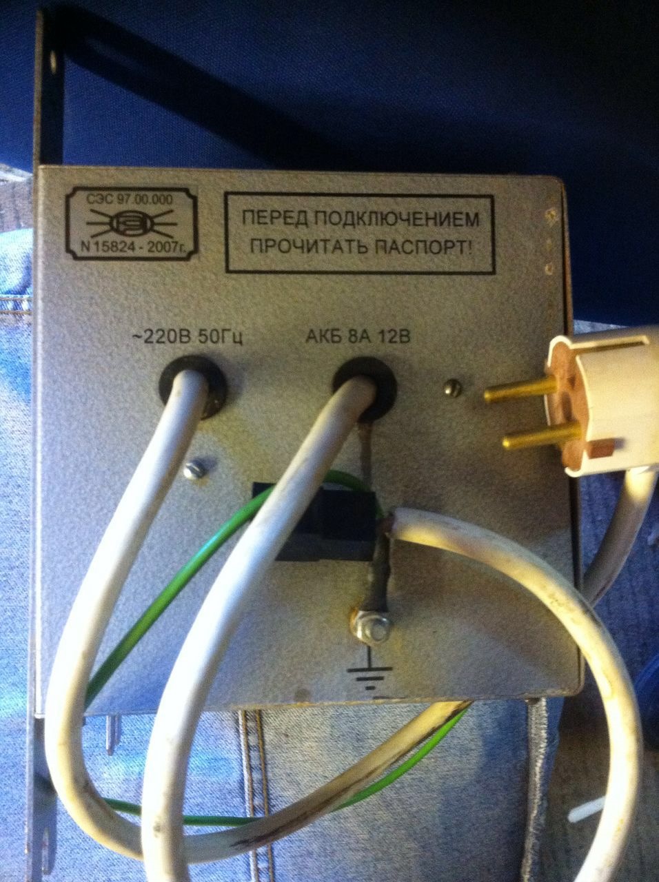

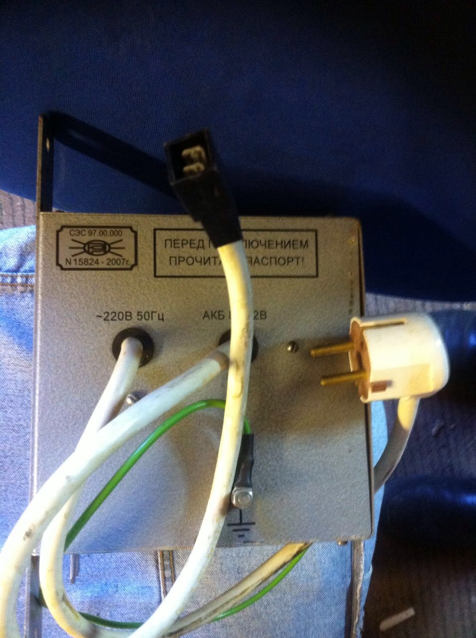

На последнем фото, надпись на верху.
зарядка для акб
Гуглом не учили пользоваться shkolnie.ru/voennoe/12177/index.html
мне это не о чём не говорит.
Уважаемый PARoMON. Для того, чтобы не ударило током при сувании пальцев в розетку существует приблуда под названием ДифАвтомат (автомат дифференциальной защиты) совмещающий в себе УЗО (защита от токов утечки, обычно около 30 миллиАмпер) и обычный автоматический выключатель.
Здесь стоят 2 обычных автомата. Которые защищают только от токов короткого замыкания. И сработают они при достижении тока через пальцы равного 10 Амперам (плюс, минус 10%). Так что траханЁт по пальцам по взрослому.

Там же написано перед включением прочтите паспорт! Какой и где этот паспорт с другой стороны не написано? :-)

Система электроснабжения СЭС 97 далее по тексту СЭС устанавливается на автомобилях скорой медицинской помощи ГАЗ-32214 и ГАЗ-322174 и предназначена для подвода напряжения 220 В 50 Гц в медицинский салон и для автоматической зарядки двух аккумуляторных батарей АКБ типа 6- СТ-60 емкостью 60 А • час во время стоянки. Система электроснабжения СЭС 97 укомплектована кабелем внешнего подключения с устройством защитного отключения УЗО-Д. УЗО-Д предназначено для обеспечения персональной защиты человека от поражения электрическим током, а также автоматического отключения СЭС от стационарной электросети 220 В 50 Гц при появлении тока утечки на землю с токоведущих частей, превышающего установленное значение-уставку.^ Примечание — УЗО-Д не предназначено для защиты от короткого замыкания в цепи.
ну и что это?
сетевая защита для внешнего питания 220В медицинских приборов и, по совместительству, преобразователь 220/12 В + зарядная станция для аккуумов.
