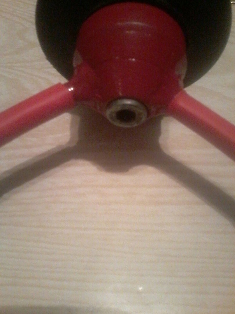

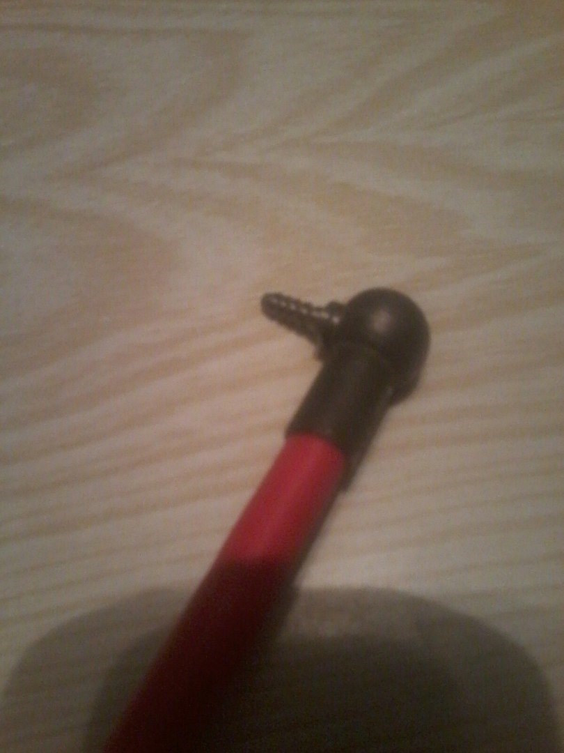

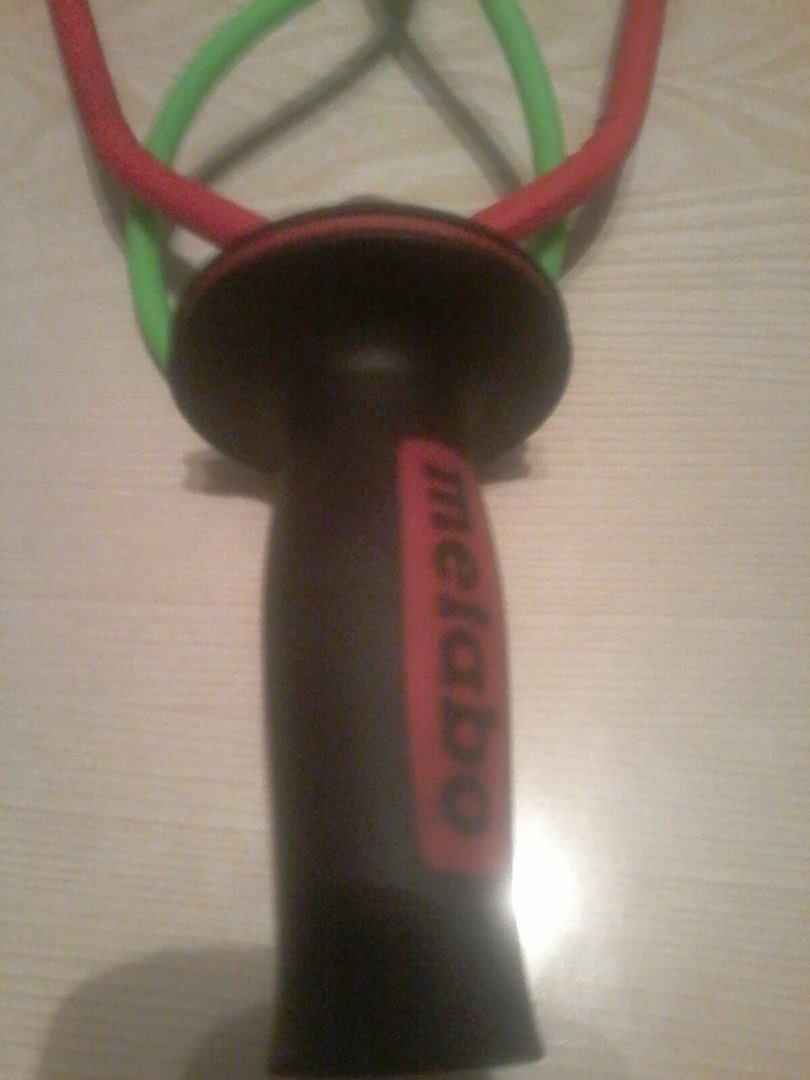

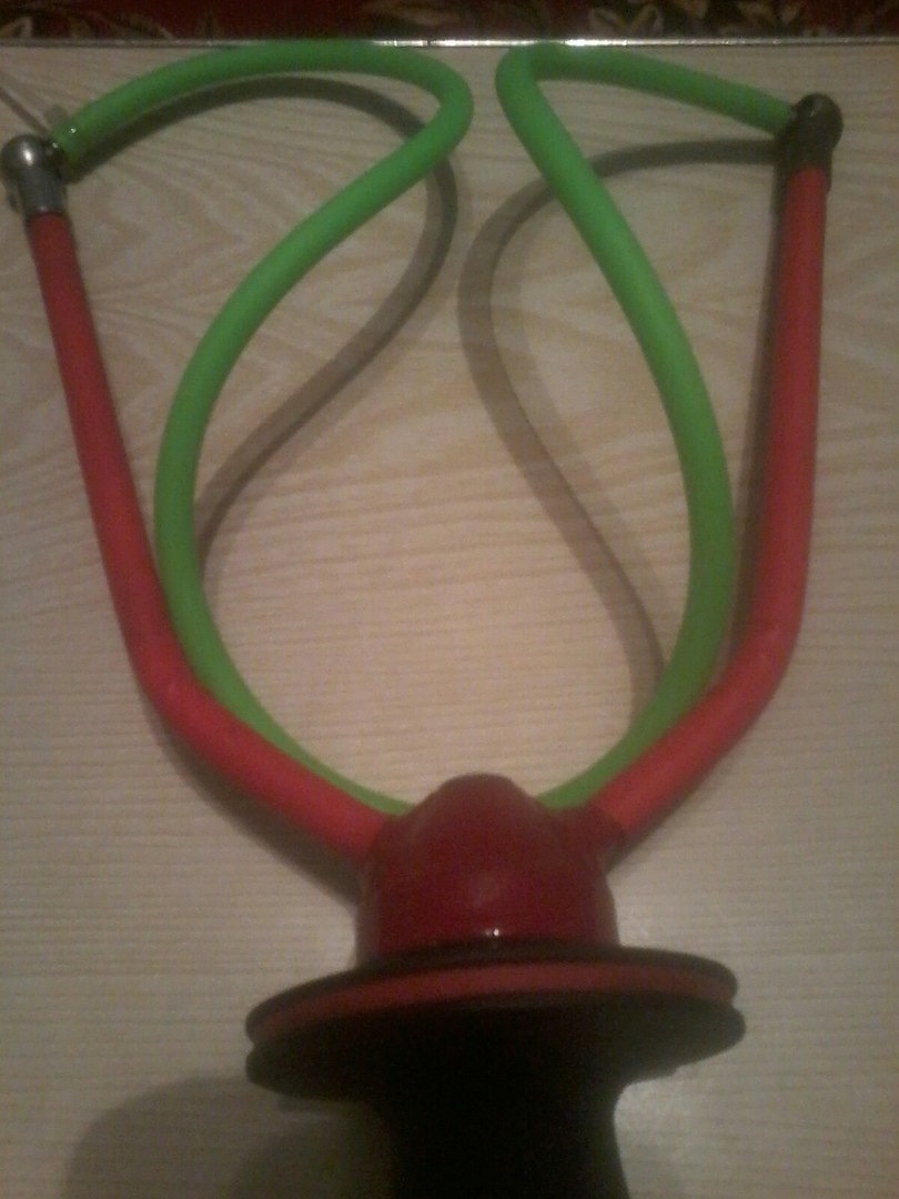

Вот решил замастырить себе новую рогатку для рыбалки, так как магазинные не долговечны, да и конструкция у них так себе. Все собрано за пару минут, токарных работ минимум. В изготовлении использовал то что было под рукой, а именно: /жгут купил в рыболовном/ручку от перфоратора/рогатины от старых упоров капота авто. Шарниры не дают жгуту рваться и вращаются в двух плоскостях, тем самым не дают жгуту перехлестываться. Кожеток осталось изготовить, но никак не могу найти оптимальный размер его в инете, может кто нибудь поделится своими наработками? Спб заранее

вот такая рогатка из самых дешовых eto.od.ua/content/images/…kormki-73949571491943.jpg работает плохо и максимум кидает прикормку на 10-15 метров
Говорю вам как специалист))) Зачем так сложно делать? Рогачик проще и лучше всего вырезать и склеить из фанеры. Самая лучшая и дешевая резина — медицинский катетер. Только нужно подобрать под себя подходящий размер, чтоб не слабая и не тугая. Кожа… ну я не знаю ваших возможностей. К примеру… старый ремень, у сапожников кусочек. Были бы ближе — подарил бы))
Я эти рогатки одно время не успевал делать))) Стоит кому-то из друзей увидеть — всё, подарок))) Надо опять сделать)))
в том то и дело чтофанерка не рулит с круглым шнуром, ее хватает на пару рыбалок
Рулит и даже очень. Отверстие прозенковать и заполировать. Продеть резинку, а внутрь неё вставить шарик — и будет вам счастье. У меня рогатки не рвутся. Что вы с ними такое делаете?

А сто за жгуты? Где такие найти?
Зайдите в аптеку и попросите КАТЕТЕР — самая лучшая резина для рогатки. Только они идут по размерам (толщине) — тут уже зависит от силы ваших рук, подбирать надо.
Просто есть рогатка, с ручкой пистолета, а резинки лопнули, шарик металический летел на 50 разбивая бутылки, но от старости лопнули резинки, и где не искал не продаются
Я вам подсказал выход — ничем не отличается, кроме дешевой цены.
Хотите оригинал — на Али полно и не дорого, только ждать долго.
sirjay
Купил шнуры, зеленый и чёрный по 65 000 фирмы STONFO pp.vk.me/c631531/v631531908/1f3cf/E8GThRrEwMQ.jpg
