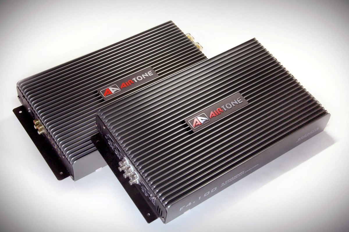

Усилители выполнены в корпусах одинакового размера. Профиль выбран интересный – почти вся верхняя часть представляет собой радиатор с приличной суммарной площадью. Если не намудрить с установкой, проблем с перегревом быть не должно по определению.

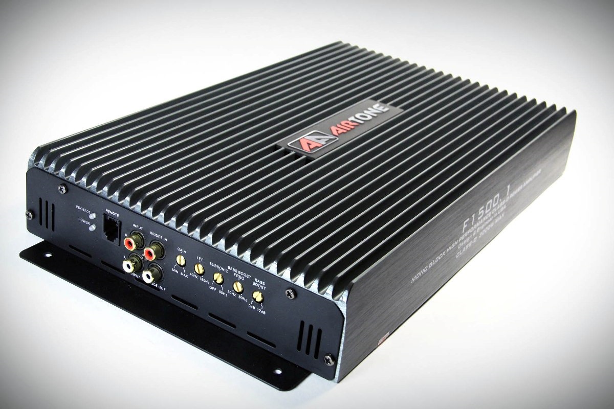

Airtone F1.1500

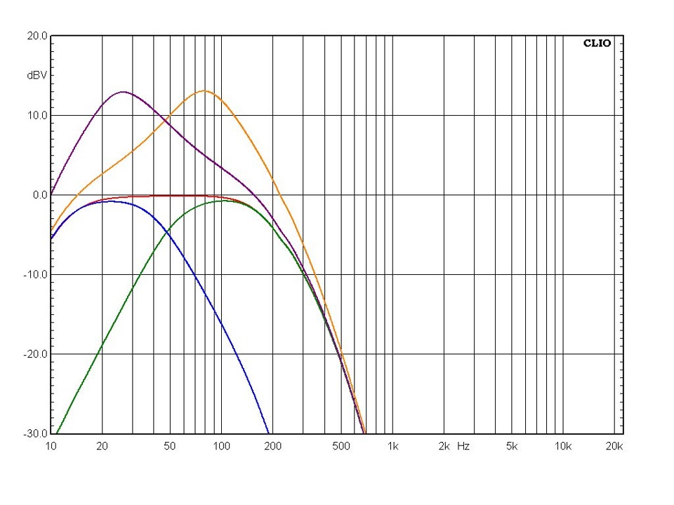

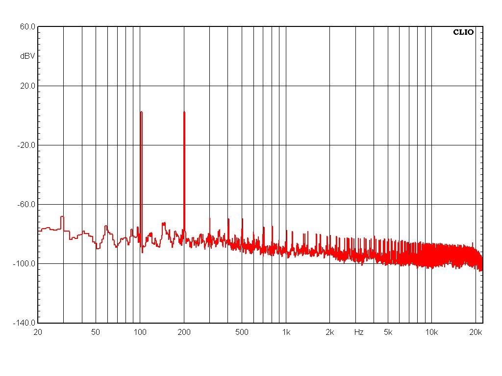

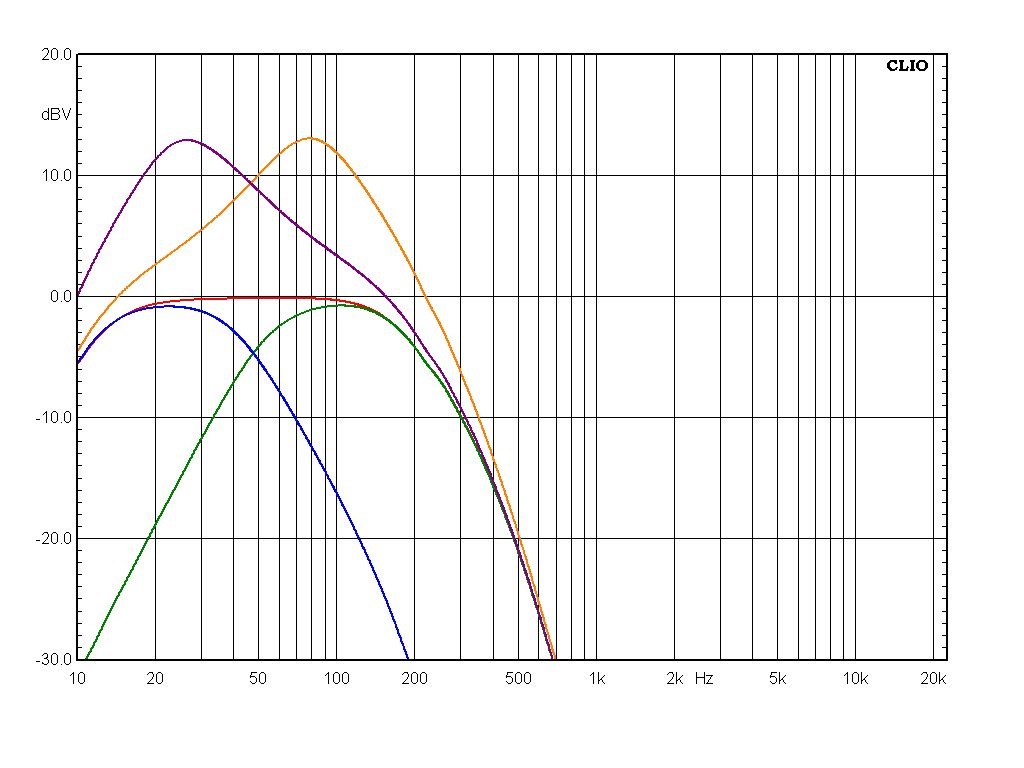

Фильтровое оснащение моноблока выглядит неплохо. Кроме обязательного ФНЧ есть регулируемый сабсоник, который, по моему мнению, просто обязан быть в системах с фазоинверторным сабом, и бас-буст с регулировкой центральной частоты. В умелых руках такой набор позволит достаточно точно настроить сабвуферное звено. Был бы еще фазовращатель, получился бы вообще идеал.
К работе фильтров никаких нареканий:

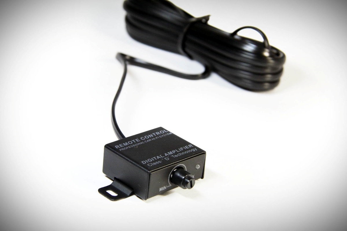

К моноблоку в комплекте идет выносной регулятор. При его подключении появляется возможность оперативно убавлять уровень сигнала в довольно широких пределах – с размахом в 45 дБ. Совет. Когда будете настраивать гейн на корпусе, ставьте регулятор пульта в среднее положение.

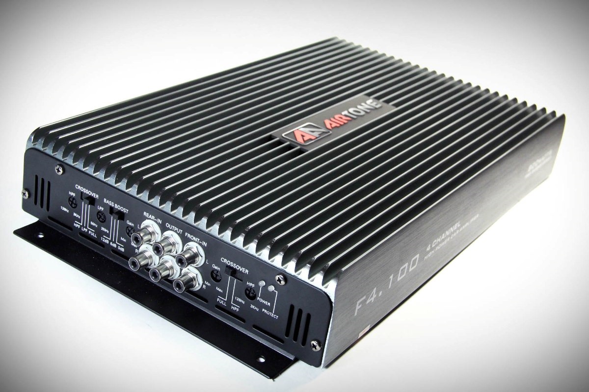

Airtone F4.100

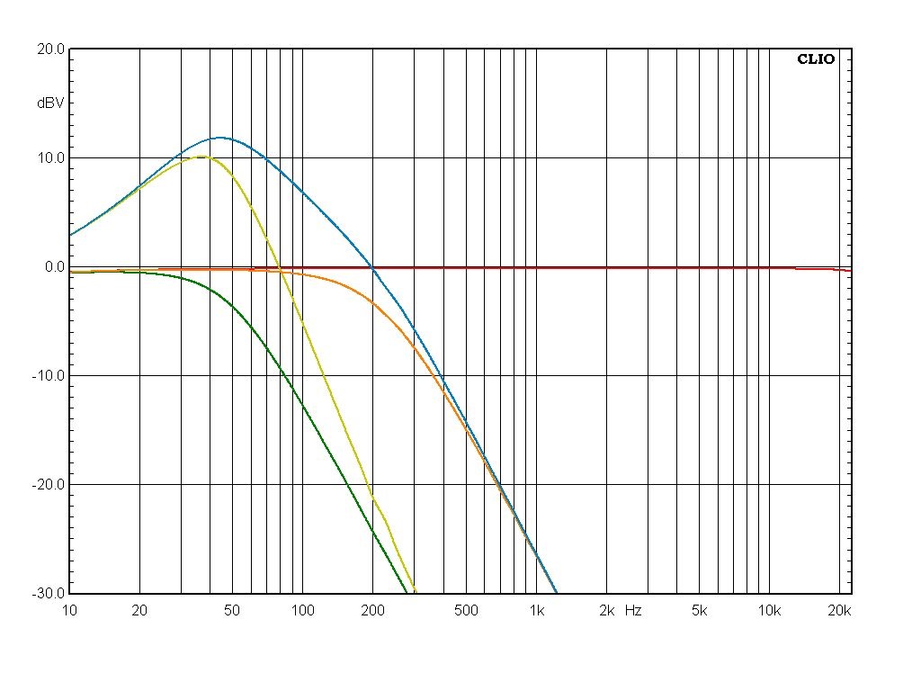

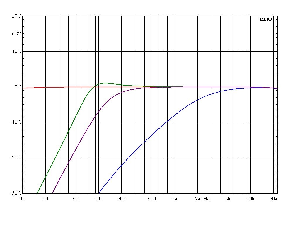

Фильтры 4-канальника заточены под классические схемы "фронт плюс тыл" или "фронт плюс сабвуфер мостом". Первую пару каналов можно пустить в полную полосу или включить ФВЧ. Вторую – тоже в полную полосу, ФВЧ или ФНЧ. Плюс двухступенчатый бас-буст, который можно включить независимо от того, какой фильтр выбран.
Не скажу, что работа фильтров выглядит идеальной. Основные претензии к ФВЧ. В обеих парах каналов этот фильтр реализован одинаково и имеет увеличенный до 3 кГц диапазон настройки. Такое делают часто, но, признаться, ни разу не доводилось встречать ситуации, когда такие пределы регулировки могли бы понадобиться. Сам же недостаток в том, что при регулировке добротность и крутизна фильтра заметно плавают. Хотя тут можно признать, что в первой половине хода регулятора все еще не так критично. Обратите внимание, регулировка нелинейна, фиолетовая кривая соответствует среднему положению "крутилки".
А вот к ФНЧ и работе бас-буста вопросов никаких:

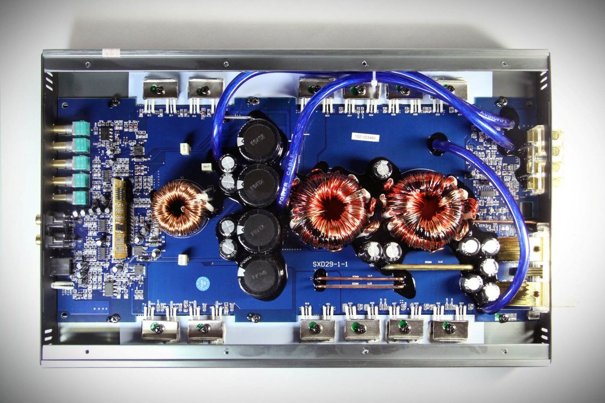

Airtone F1.1500
Качество сборки очень неплохое. Компоненты не самые дорогие (логично), но и не провальный noname – стабильный средний уровень. В наиболее критичных местах элементы дополнительно закреплены компаундом.
Блок питания построен на двух трансформаторах и занимает львиную долю корпуса.
Основная часть звукоусилительной части схемы вынесена на отдельный модуль. На "материнской" плате большую часть оставшейся площади занимают фильтры.

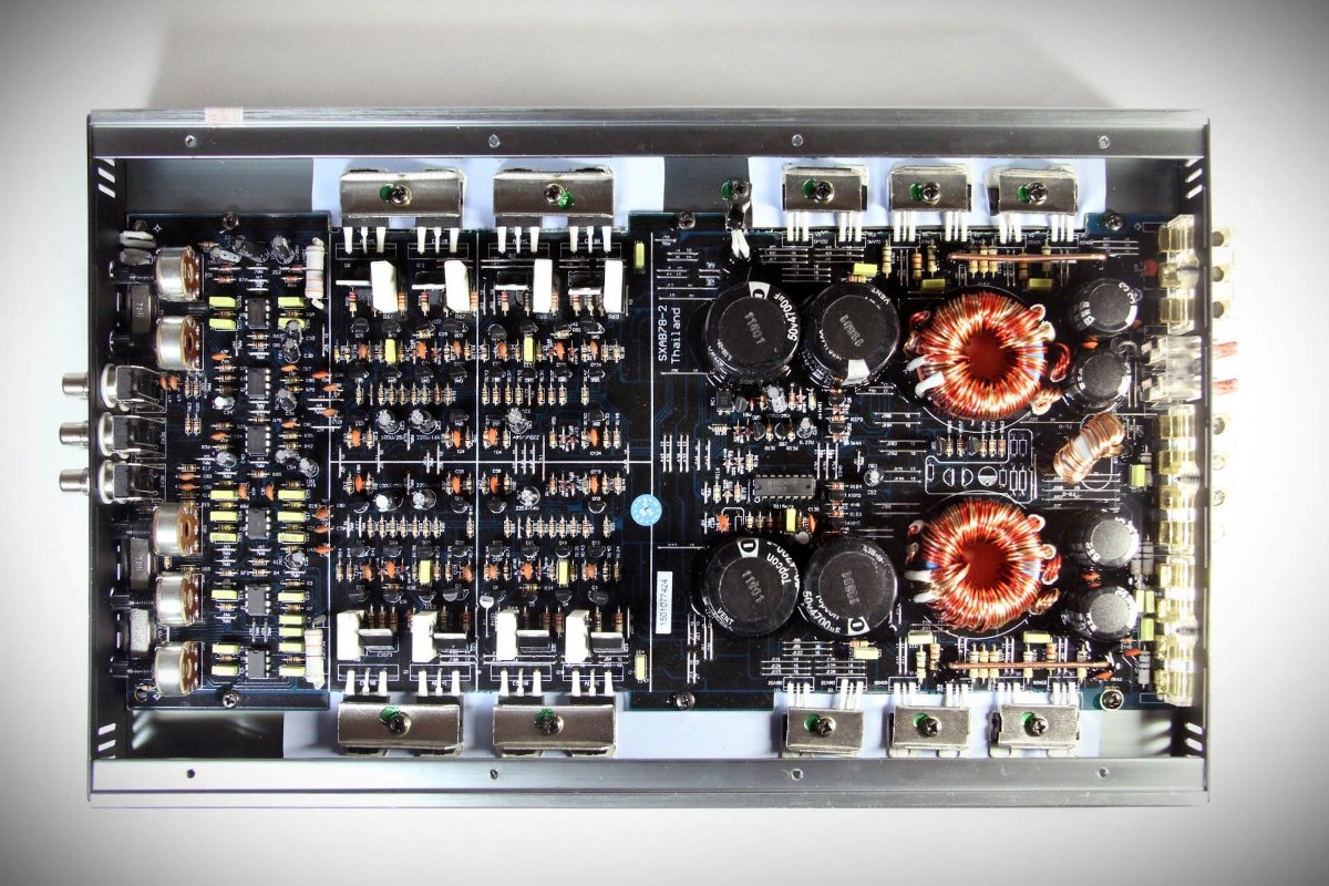

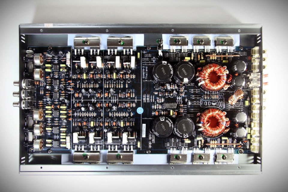

Airtone F4.100
Поначалу смутило обилие перемычек и закралась мысль о не самой удачной разводке платы. Но при более детальном изучении выяснилось, что перемычки присутствуют в основном в питающих цепях, что не только допустимо, но иногда даже и желательно. К тому же многие из них дублируются для увеличения суммарного сечения.
Блок питания и здесь занимает немалую часть платы. Он построен на двух трансформаторах и первая мысль – усилитель построен по схеме двойного стерео. Но нет, блок питания здесь один, зато серьезный. Впрочем, и мощность заявлена нешуточная, в сотню Ватт на канал, так что пока всё выглядит ожидаемо.

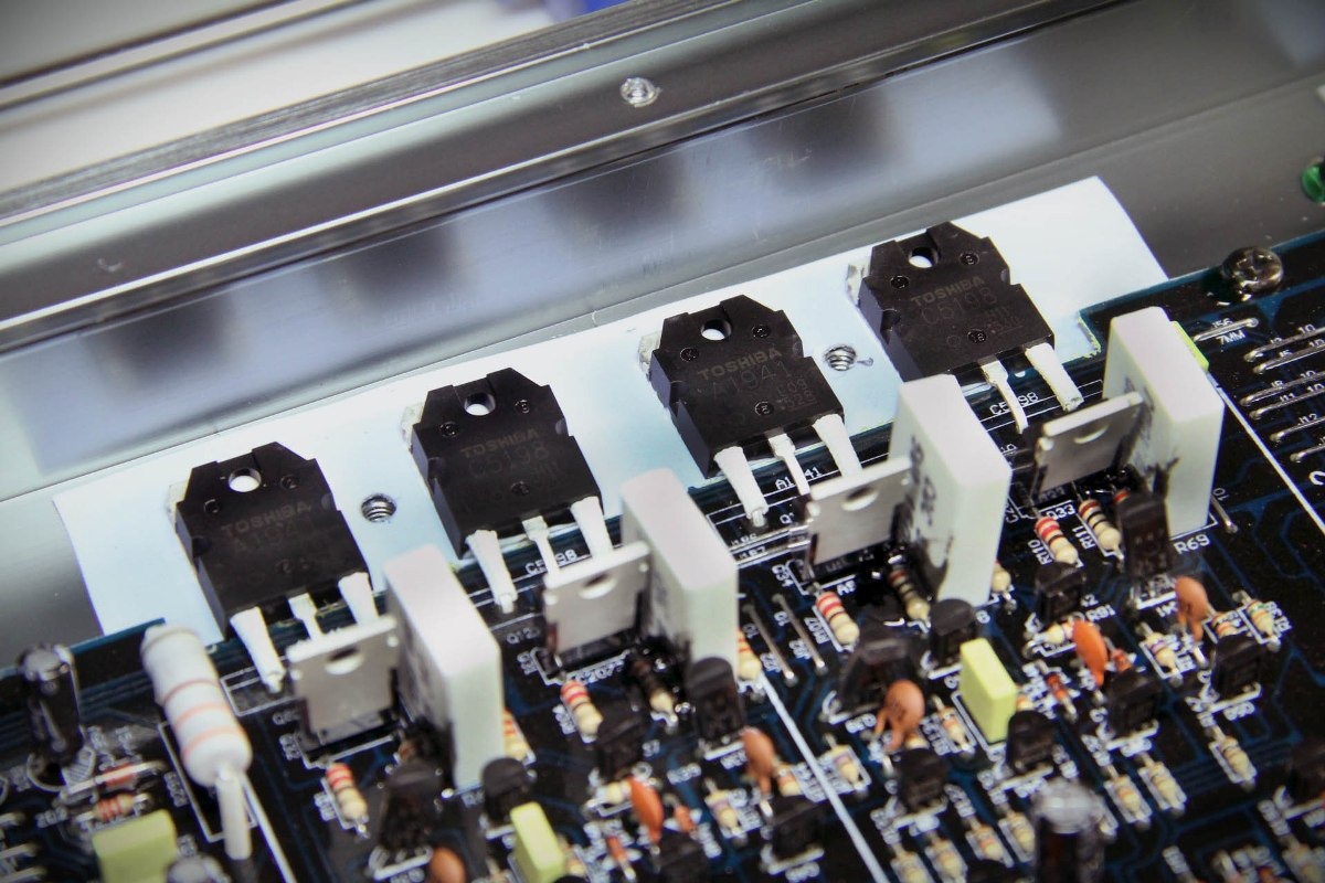

Усилительная часть выполнена по дискретной схемотехнике, операционники используются только на входах. Классика жанра как она есть.
А вот что раздосадовало, так это использование негерметичных потенциометров. Они как-то выбиваются из общей картины хоть и недорогого, но, в общем-то, нормально выполненного усилителя. На самом деле ничего страшного, но по сравнению с тем же моноблоком выглядят уже немного архаично. Зато с остальными компонентами все выглядит неплохо.

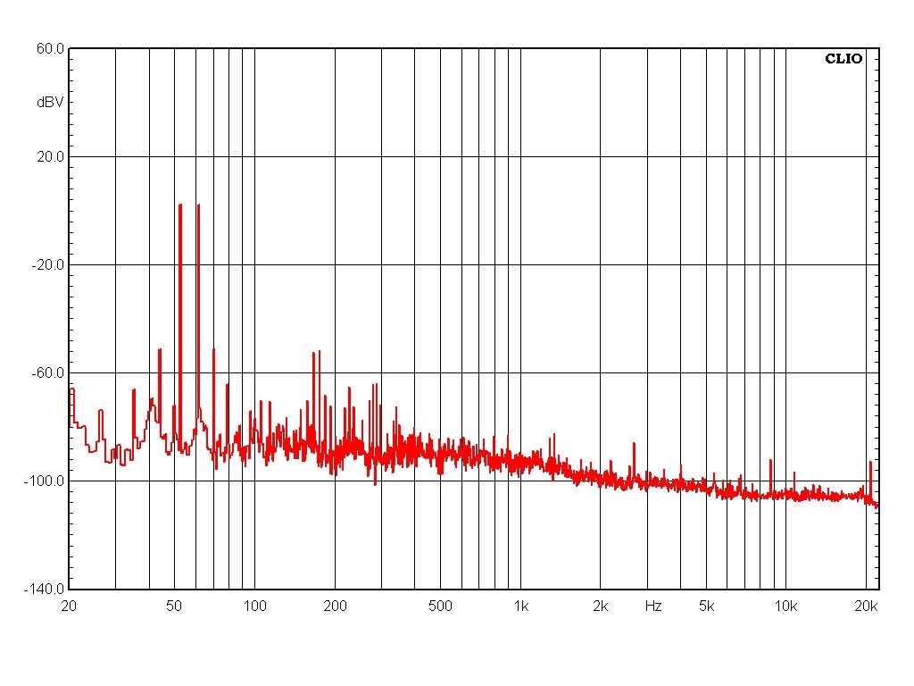

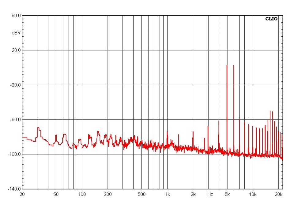

Как всегда, интересен не только уровень гармонических искажений, но и их характер. Для моноблока его решил оценить следующим образом. Подал на вход двухтональный сигнал 50 и 60 Гц и посмотрел, что получается на выходе. Паразитные гармоники, конечно же, появились, но для сабвуферного усилителя они не столь критичны по уровню:

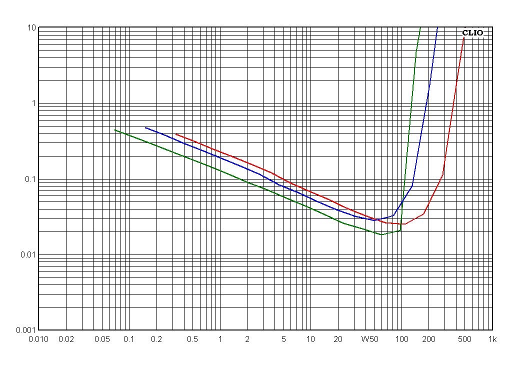

В рабочем диапазоне мощностей коэффициент гармонических искажений колеблется в пределах всего лишь десятых долей процента:
Выходная мощность порадовала. Оценить потенциал при работе на 1 Ом не получилось, блок питания не позволил, но увиденного оказалось достаточно, чтобы убедиться – моноблок не просто соответствует заявке, но и даже немного мощнее обещанного. Как обычно, отталкиваюсь от стандарта CEA-2006, который предписывает оценивать номинальную мощность при 1% искажений:
Выходная мощность на 4 Ом – 480 Вт (заявка 450 Вт)
Выходная мощность на 2 Ом – 848 Вт (заявка 800 Вт)

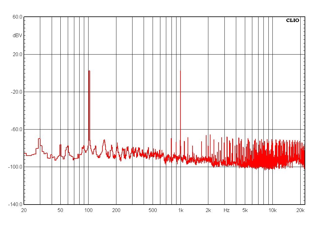

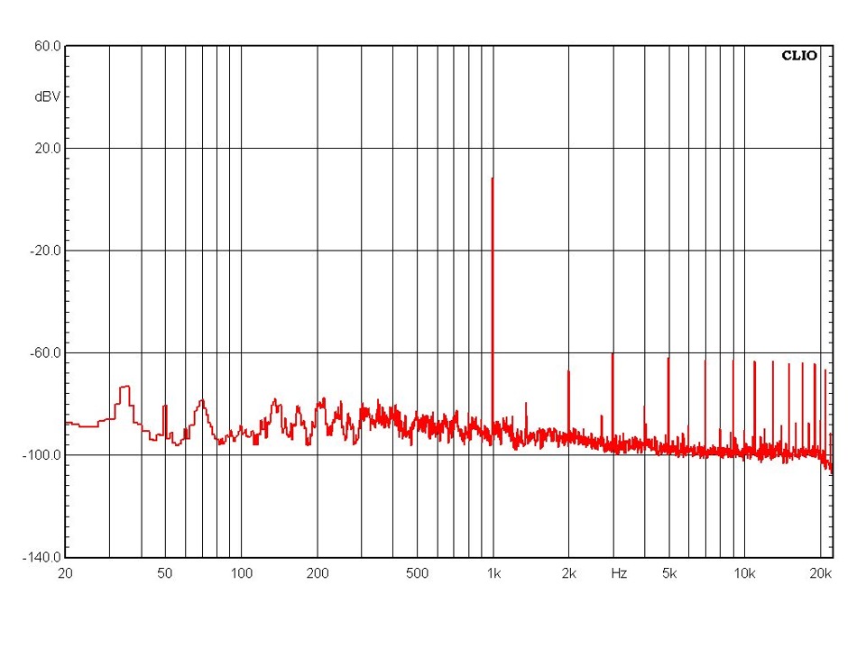

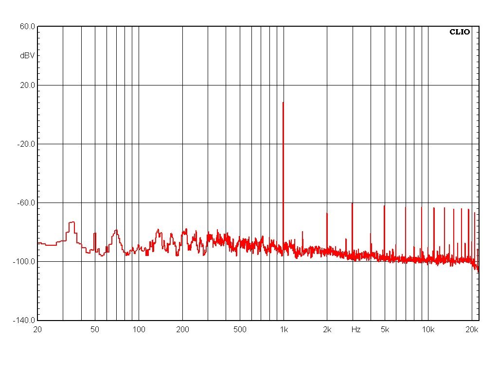

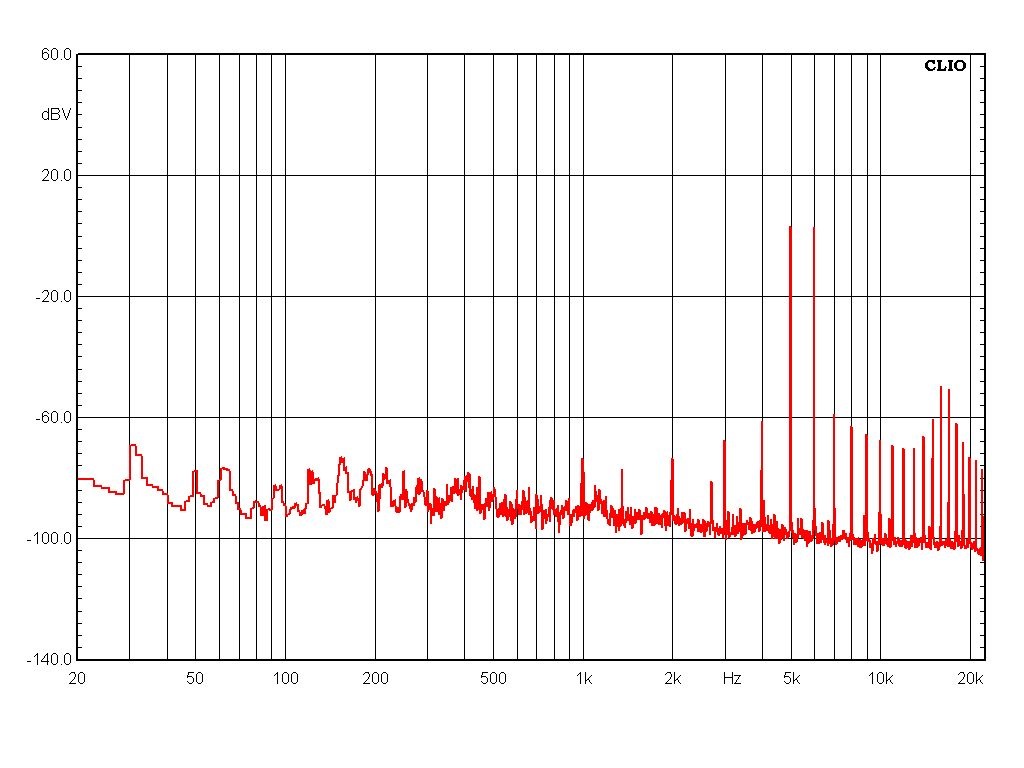

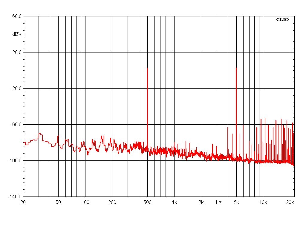

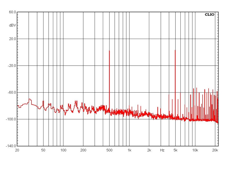

Результаты измерений четырехканальника недвусмысленно намекают о том, что усилитель ближе к классу В – паразитные гармоники есть даже при небольших уровнях сигнала и остаются почти постоянными в широком диапазоне выходных мощностей. Их спектр простирается достаточно высоко, хотя уровень в целом невысокий, это будет видно чуть дальше, на графике КГИ. Вообще, тут достаточно тонкий баланс между стремлением сделать "экономичный" усилитель с минимальным током покоя, но при этом не испортить звук. В конечном счете, покажет прослушивание.

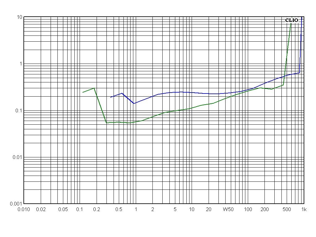

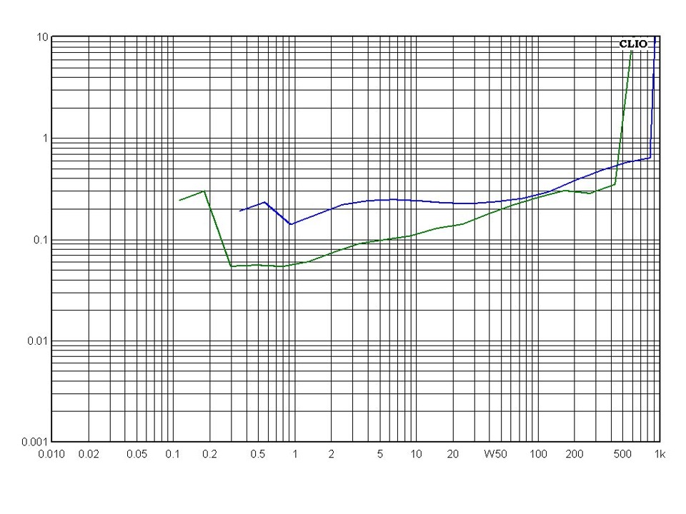

Зависимость коэффициента гармонических искажений от мощности лишний раз подтвердила догадку – график представляет собой классическую "галочку", демонстрирующую "проблему первых ватт". Хотя и без лишнего драматизма – в рабочей зоне мощностей искажения не превышают сотых долей процента:
Выходная мощность, как и для моноблока, превзошла ожидания. При нагрузке всех четырех каналов получилось следующее:
Выходная мощность на 4 Ом – 129 Вт (заявка 100 Вт)
Выходная мощность на 2 Ом – 190 Вт (заявка 180 Вт)
Выходная мощность на 4 Ом (мост) – 377 Вт (заявка 360 Вт)
