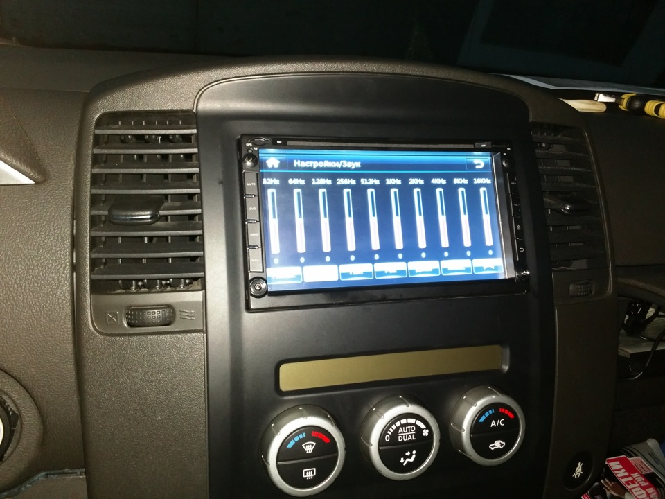

Установил на свой Пафик новую мультемедийную голову. Выбрал довольно бюджетный вариант NaviPilot на Windows CE 6.0.
Есть все необходимое, те радио ФМ, АМ, воспросизведение с флеш и SD, само собой все никак не откажутся от CD/DVD, навигация (в комплекте на удивление последняя версия лицензионного Navitel с картой россии на SD 8Gb). Андройд не стал брать осознанно, тк не вижу смысла, часто вы пользуетесь приложениями, кроме навигации и максимум интернет сервисов? Тем более на Винде хоть и меньший выбор, но почти все есть. Кроме того, Винда менее требовательна к ресурсам и дешевле.

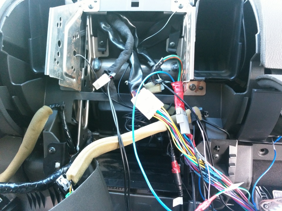

Устанавливал сам.

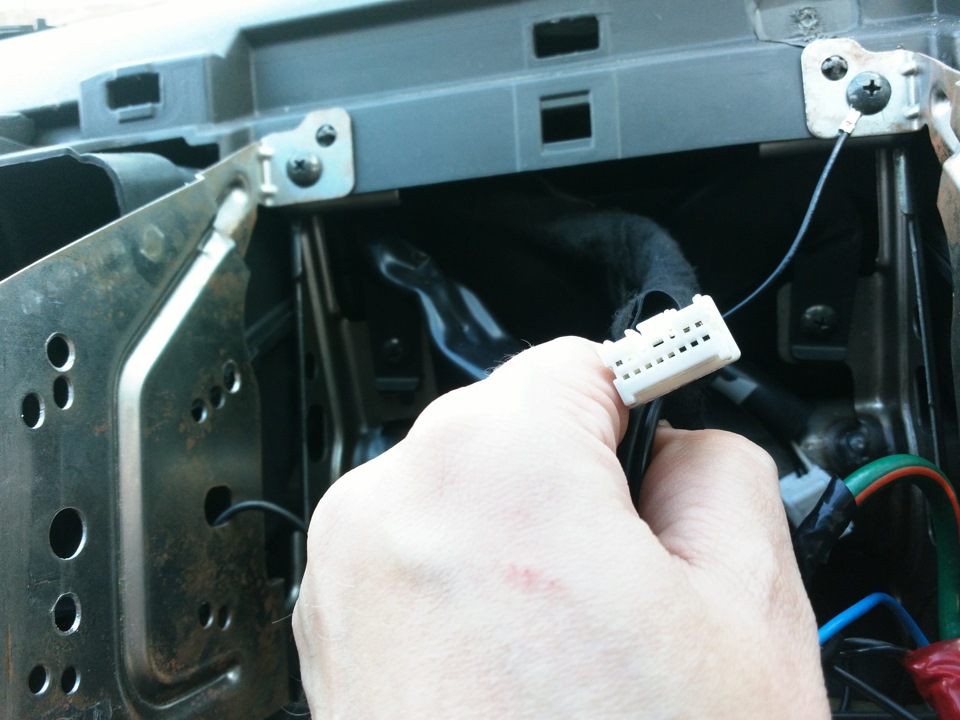

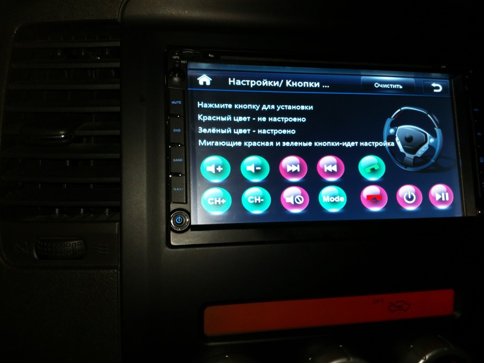

Особых проблем замене головы не возникло не возникло, за исключением полноценного подключения мультируля. На Nissan Pathfinder оказалось необходимо подключать оба управляющих провода key1 и key2, иначе работает только половина кнопок. При педыдущих работах, на всех машинах, которые делали, достаточно было одного управляющего провода.

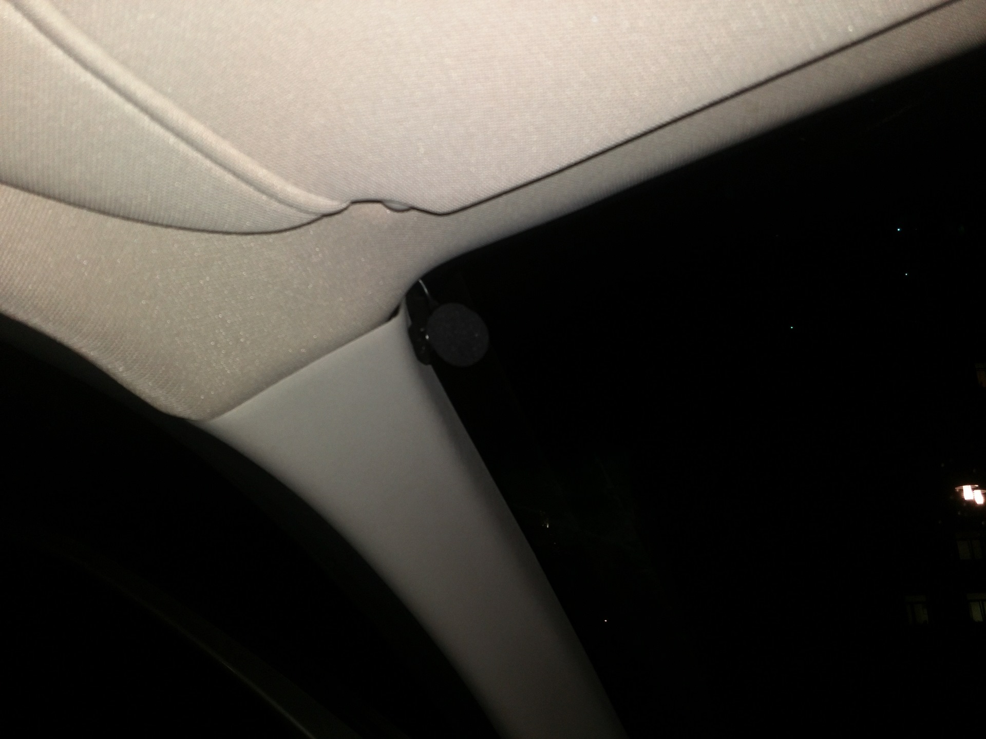

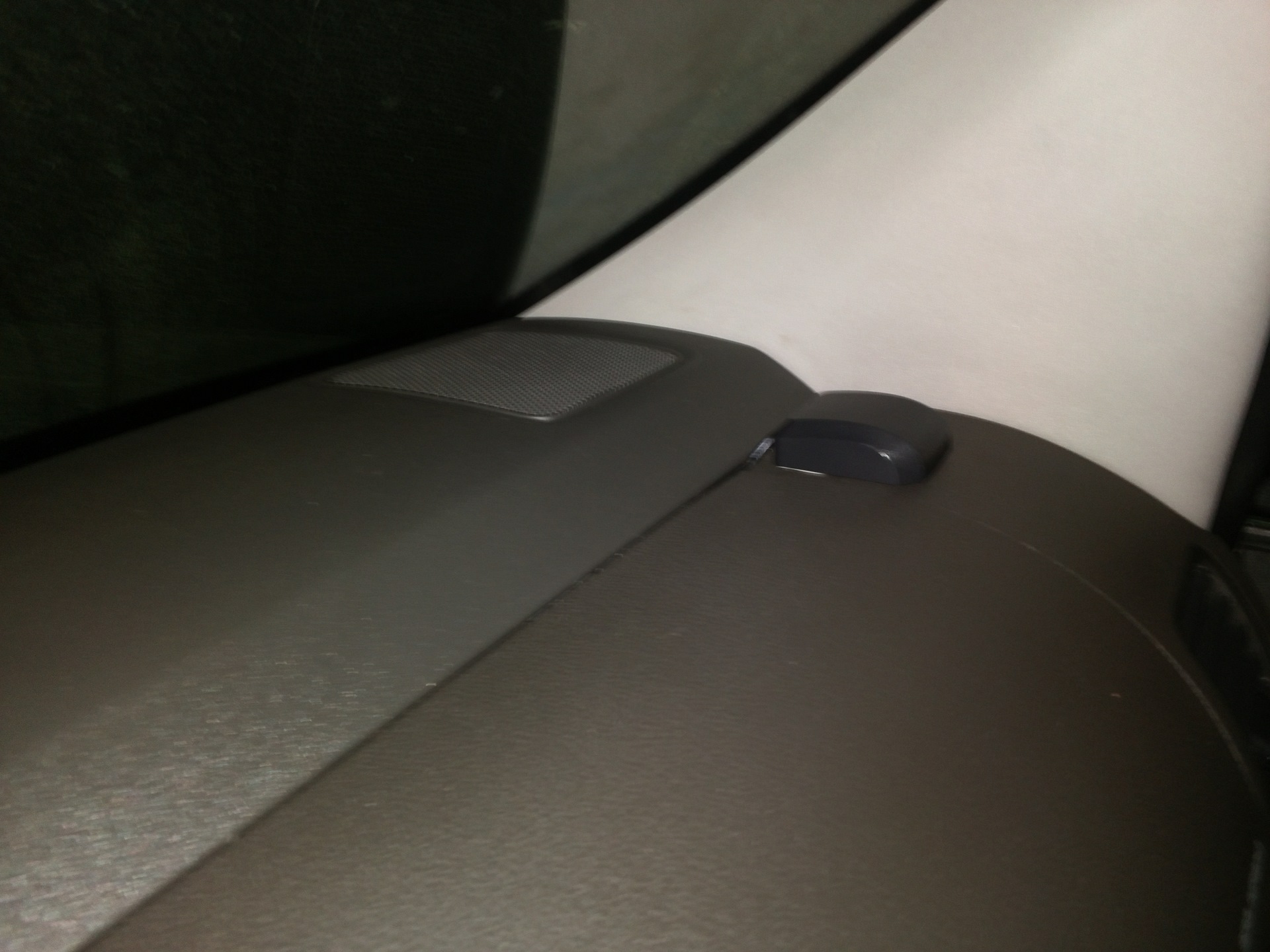

Помимо камеры и мультируля, вывел дополнительный микрофон в район левой передней стойки (идет в комплекте), не пожалел. Прием звука стал значительно лучше встроенных микрофонов штатной магнитолы. Антенну GPS на панель слева от подушки пассажира.

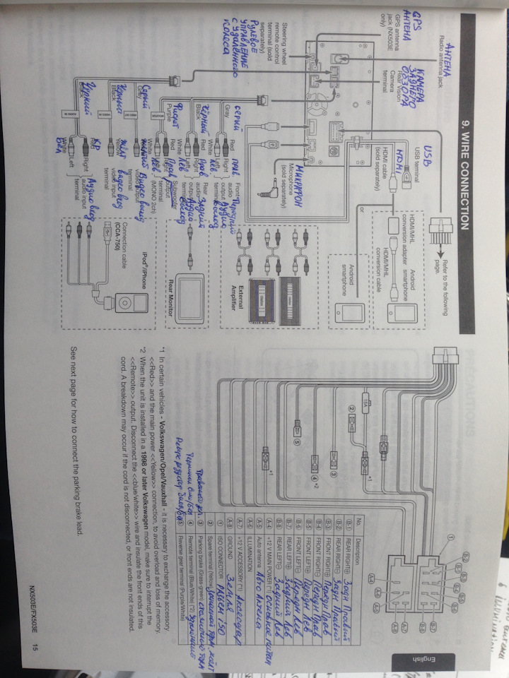

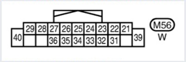

Необходимо подключить оба канала управления магнитолой (для работы мультируля) к следующим каналам разъема:
key1 — 26 пин (ножка)
key2 — 36 пин (ножка)
землю — 35 пин (ножка)
На переходнике, который шел в комплекте к моей магнитоле, был подключен только key2 и земля (gnd).
Это норма, тк на многих машинах достаточно канала. Была взята игла с большим ушком (под рукой запасного пина не было, а в воскрессение ехать искать по радиомагазинам не хотелось) — на неё посажен (припаян) провод от магнитолы key1 и вставлена в разъем в пустую ячейку 26 (4 слева в верхнем ряду). Все заработало.

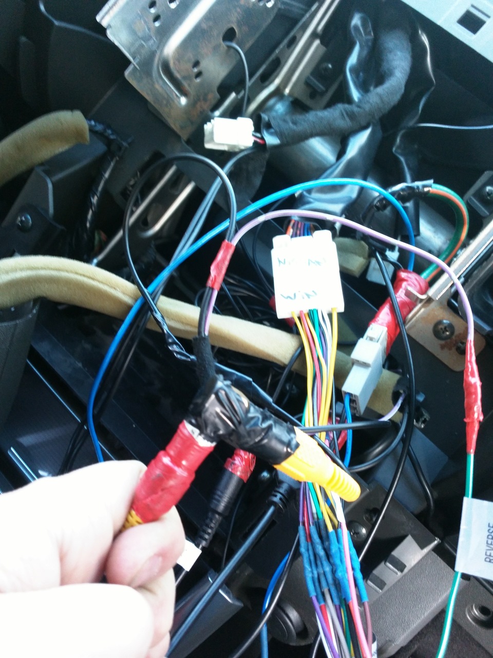

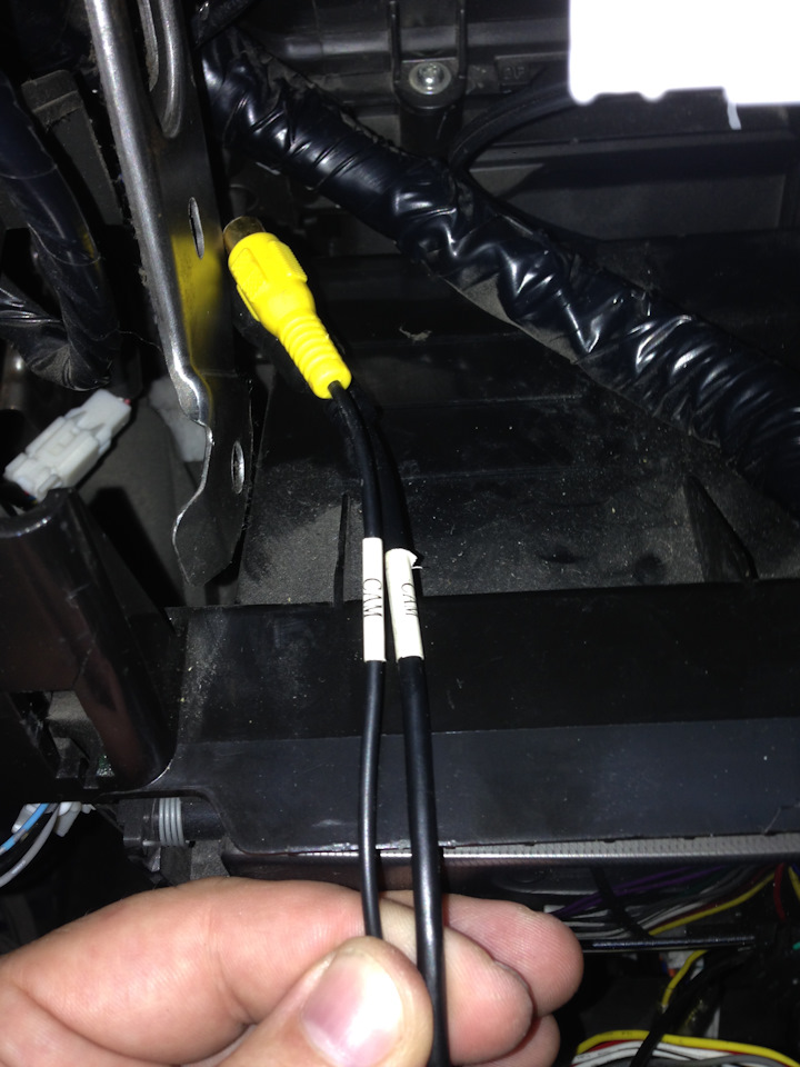

Управляющий сигнал питания для камеры был взят так же с магнитолы — провод Reverse, тк на голове он уже присутствует по стандартному разъему. Саму камеру само-сабой на — CAMin.

Антенну GPS в результате убрал под торпедо, над правым центральным воздуховодом.

подскажите, пожалуйста, а консоль без штатных кнопок управления магнитолой сами делали ? тоже хочу перекинуть у себя голову, но смущают эти кнопки пустые, которые останутся

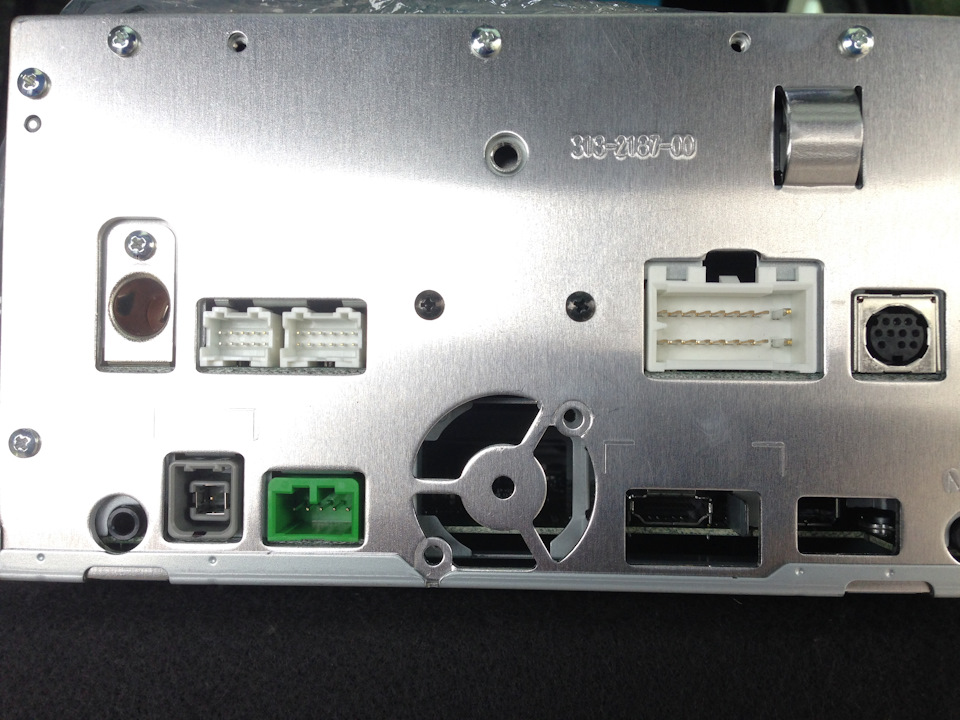

Жгуты с разъемами в комплекте под Патфайндер?
SEDOY-177
Вот такие.
Это картель с камеры, повод потолще с видео, тонкий скорее всего сигнальный. А смотреть надо жгуты проводов с переходниками под твою магнитолу.
Вот у тебя на второй фото под рукой виден чёрный круглый разъём . Если его разсоиденить то с монитора старой магнитолы тухнет задний вид . Вот как эту шнягу соединить с моей магнитолой … ?
