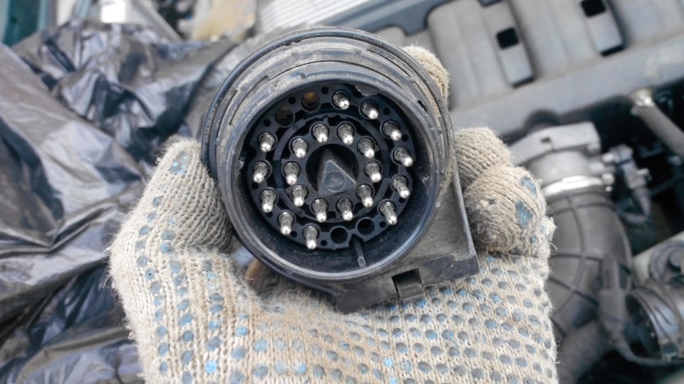

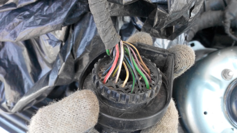

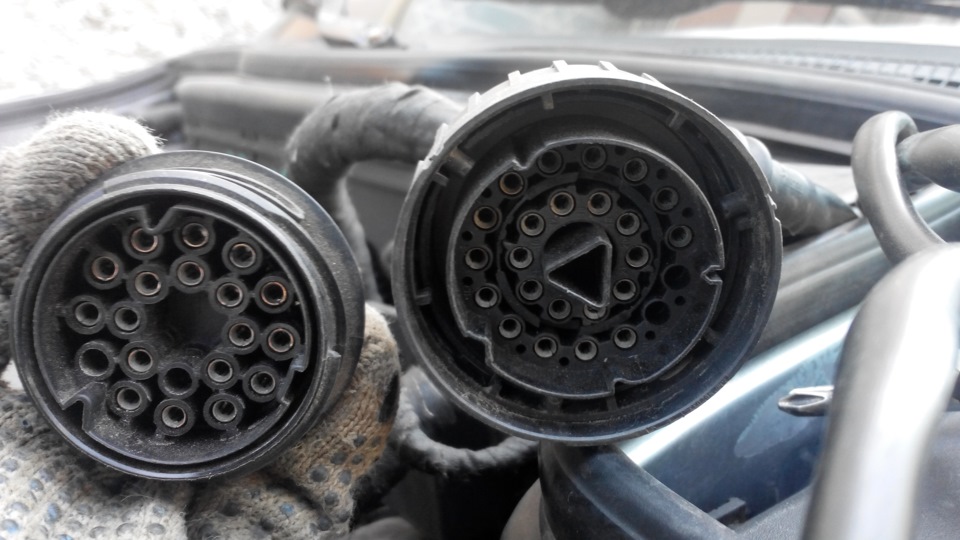

У меня E34 '88 года. После свапа, с двигателем m50b25 vanos '95. По машине начал менять ВСЮ проводку, т.к. стояла — LOW, а для m50b25 нужна — High. Нашёл машину с m50b25 '90 года с нужной мне проводкой. Думаю не секрет, что в нашем кузове есть проводка дорестайловая и рестайловая. Так вот, двигатель и моторная коса '95 года, подкапотная проводка от машины '90 года.
О проблеме.

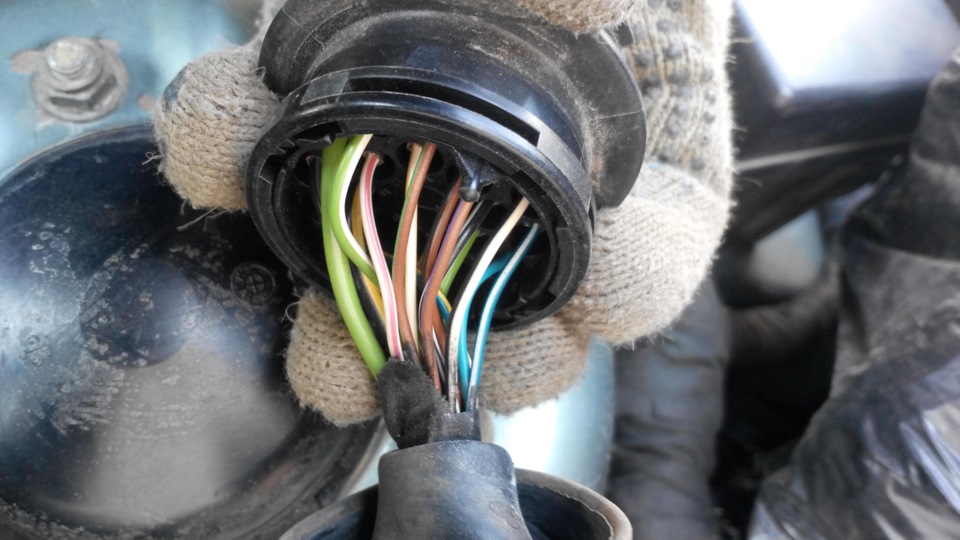

В месте подключения моторной косы и подкапотной возник фейл в разных фишках. В добавок на фишке от моторной косы больше контактов, чем на подкапотной проводке.
Вопросы.
Старая подкапотная состыковалась с фишкой моторной косы.
— А что если я её отрежу и заменю фишку на новой подкапотной проводке, что бы была возможность подключить двигатель?
— Как быть с лишними проводами?

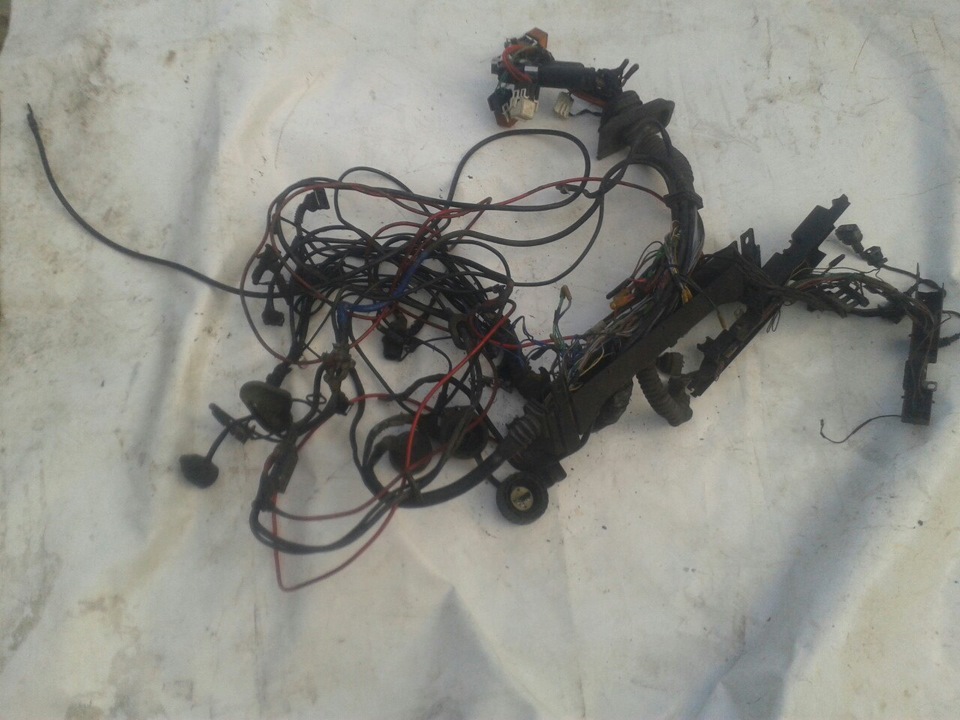

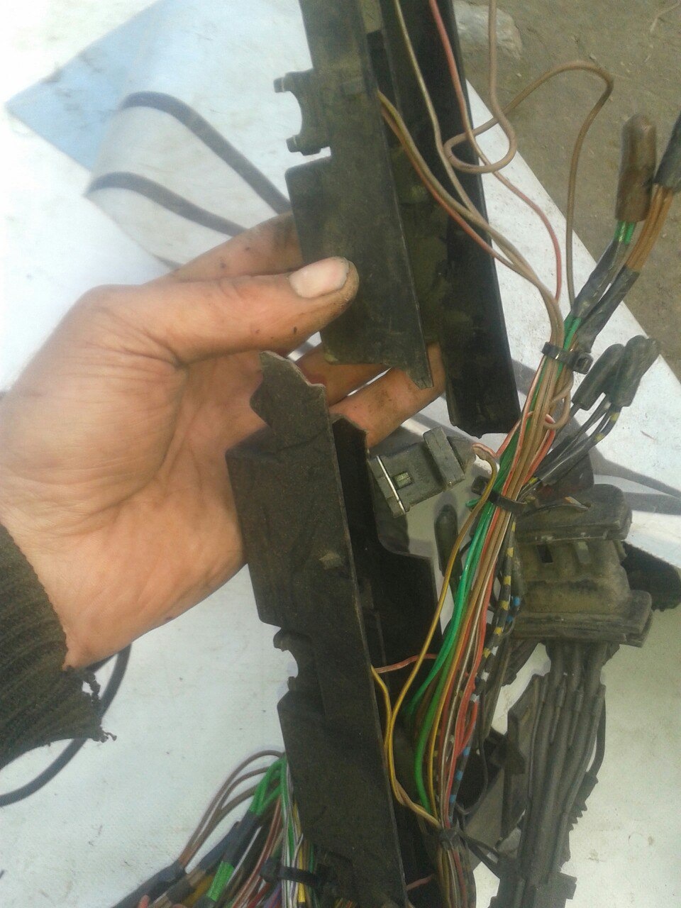

— Или лучше менять моторную косу? (есть возможность купить за 2к., но там хлам, фото ниже)
Моторная коса от машины '90 года. Мне этот хлам хотят впарить за 2000р. На моём двигателе стоит отличная моторная коса.
Что бы исключить лишние вопросы.
После свапа был установлен целый букет разной проводки, от разных машин. В связи с чем был принято решение поиска одной машины, для полной замены. Это на случай, если вы будете писать о том, что у меня и так стояла High-version проводка под капотом. Я знаю это.

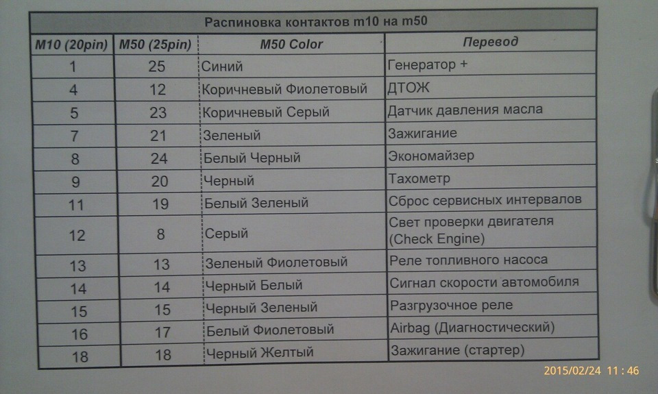

А проводку расконектить нельзя целиком в ногах водителя? И поставить то что нужно… Ну чтобы жгуты не резать и переходники не собирать.
до 9/90
1 BL Генератор
2 BL/WS Engine Oil Level (full) (E34
3 WS/SW Расход
4 BR/VI Температура двигателя
5 BR/GR Датчик давления масла (на дизеле BR/GN)
6 GN/WS Реле разгрузки 4 пин K61
7 GN Зажигание
8 SW/WI 24pin OBC
9 SW Тахометр
10 BL/GE Engine Oil Level (low) (E34)
11 WS/GN Service Interval Indicator
12 GR Чек Энджине
13 GN/VI Насос топливный
14 SW/WS Сигнал скорость
15 BR/SW На селектор автомата
16 WS/GE Диагностика
17 WS/VI Диагностика
18 SW/GE Стартер
20 BR/GE Температура двигателя
с 9/90
1 BL/WS Engine Oil Level (full) (E34
2 BL/GE Engine Oil Level (low) (E34)
3 RT/WS 5 пин реле ДМЕ на 1 пин ABS
4 SW/BL На реле компрессора
5 SW/GR На реле 1ой скорости доп вентиялятора
6 VI/GR На реле компрессора
7 SW/WI 24pin OBC
8 GR Чек Энджине
9 GN/BL DME Programming Line
10 BR/SW На селектор автомата
11 BR/GE Температура двигателя
12 BR/VI Температура двигателя
15 SW/GN Реле разгрузки
18 SW/GE Стартер
19 WS/GN Service Interval Indicator
20 SW Тахометр
21 GN Зажигание
22 GN/WS Реле разгрузки К61
23 BR/GR Датчик давления масла (на дизеле BR/GN)
24 WS/SW Расход
25 BL Генератор

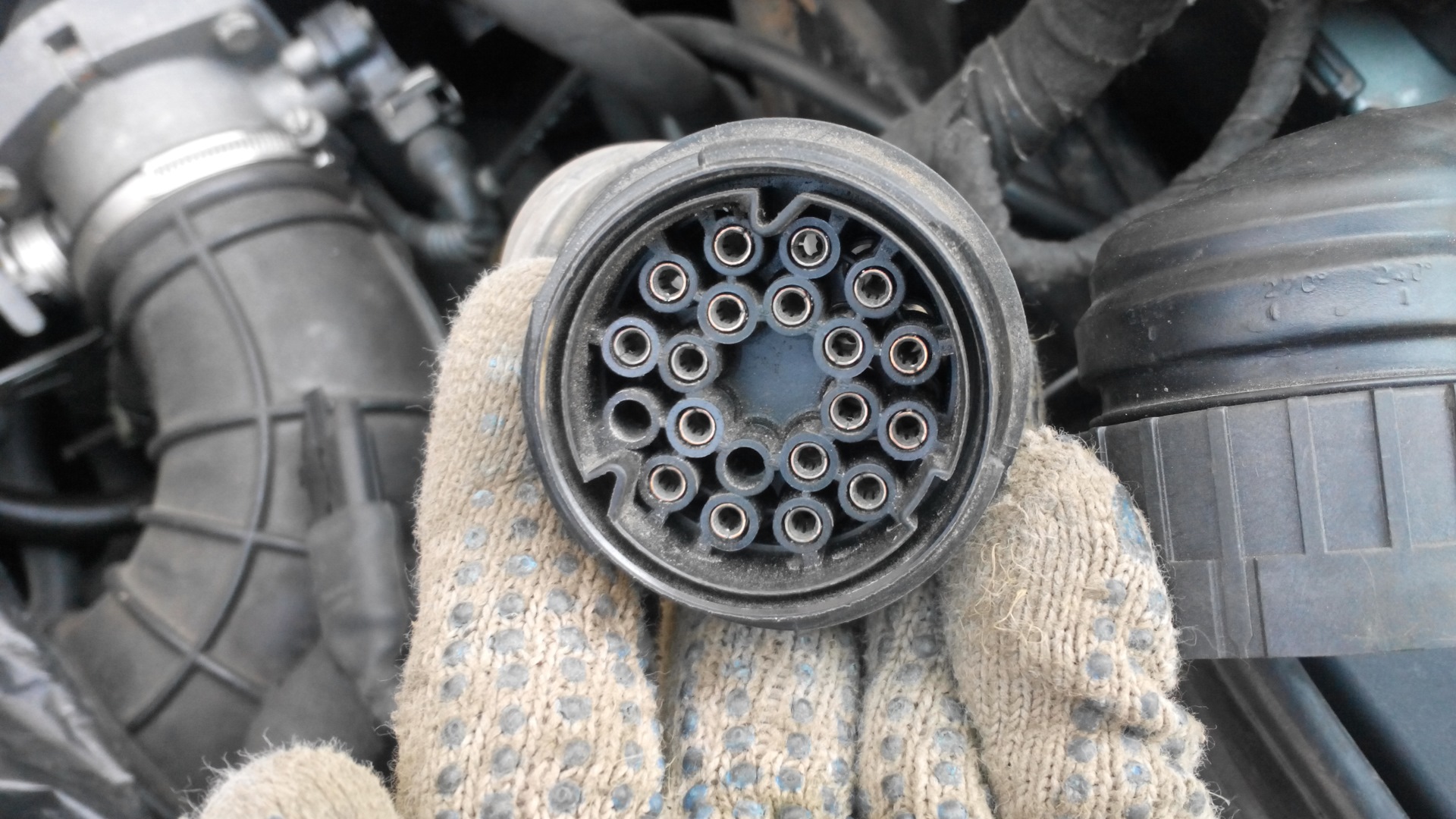

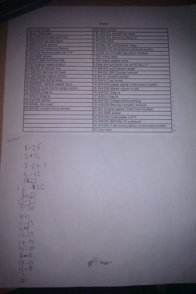

вот у меня что на моторную косу фишка (как на фото 4) что сама моторная коса (как на фото 4) вот и получается что их три версии разъемов X20?(на обоих у мня фишка папа почему-то)
переходил с м30 на м50, такие же разъемы как у тебя, подключал по данной схеме, все работает кроме абс
AleganoSSS
вот еще схема, то же пользовался ей, но больше доверял в первом сообщ
у тебя картинки с перехода X20 20 пинового, а у меня 25 везде пинов
Выше написано правильно подкапотной проводке без разницы какой стоит мотор, с ваносом или без главное чтоб моторная проводка соответствовала двигателю, стыкуются они без проблем вытащи пины с 25 пинового разъема и воткни их в 20 пиновый и будет тебе счастье. Выше есть ссылка по распиновке разъема Х20 соедени все по этой схеме.

Откуда вы вообще взяли этот бред, что для м50б25 нужна хай проводка? по теме отрежте фишку и припаяйте ту которая подходит! спаивайте по цветам, лишнее не подключайтеЮ для запуска двигателя достаточно всего 6 проводов соединить!

там процентов 70 подходит по цветам, у меня было тоже самое при свапе, соединил по цветам, лишние заизолировал.работает норм

я бы попытался выпрессовывать клеммы из фишек и перещёлкивать их. Там-то круглые клеммы с резиновыми задницами. А крепятся так же усиками
А лишние провода куда?
надо ЕТК курить откуда провода и зачем нужны. возможно, просто не пригодятся
я делал переходник чтобы не резать оригинальные жгуты, и Вам бы посоветовал то же — на разборке были в наличии подходящие разъемы. на мой взгляд, это не очень оптимальный вариант, потому что появляется еще одна шайба под капотом, но для наладки и подключения дополнительного оборудования такой вариант очень удобен. если есть желание, то после наладки можно и перепаять один из разъемов)))

там лишние могут остаться от бортовой системы обмена данными (data link)… по сути, от моторной проводки в салонную уходят только провода датчика температуры, оборотов двигателя, расхода топлива и стартера + пара проводов от кондиционера (не буду утверждать)… остальные изолировать и примотать за ненадобностью ))) … ну, а куда их еще?!

безанусная проводка не пойдет к анусному, разница в моторной косе значительная, датчики детонации, ДМРВ, проводка на инжектор к другим ногам мозгов, клапан ануса вобщем почти все… Выход с минимумом колхоза это стыковать проводку от анусного мотора и старую салонную проводку, нужно с долей маньячной дотошности покурить схему на предмет игнорирования лишних проводов.
